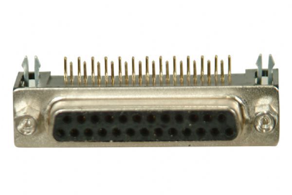

Benimkiler de bitti ama bir türlü test edemedim. MT32 emulator ile deniyeyim dedim. Bir sürü eksiklik çıktı. Pi güç kaynağıma düşük voltaj deyip duruyor. Ses için hoparlör lazım vs. Çalıştırabilirsem eğer yedek arkadaşlara yardımcı olurum. Sağolsun bordları fort_apocalypse getirtmişti. Bir de 25 pin şoketin ucundaki metali ne ile yapıştırsam acaba.
Selamlar,
Seri olduğu için bu adaptörler ucundaki 25 pin dişi, o yüzden metal şase altıgan kafalı cıvata ile sabit duruyor:
Malesef o kafalar amigadaki kafalarla çarpışıyor.

Bunu düşünmemiştim O cıvataları normal düz cıvata ile değiştirmek gerekir bu durumda.  Ben de bir nalbura gidip temin edeyim

Vallahi en iyisi yapıştırmak da her yapıştırıcı tutmuyor. Projenin birinin anlatımında yapıştırıyordu. oraya takılacak her şey anakarttakilerle çarpışacaktır başlıksız vida olursa belki.
Bu arada ben de yaptıklarımı test ettim. Octamed ve musicx programları çıktı verdi.
Düz/ince başlı cıvata sorun çıkarmayacaktır diye düşünüyorum.  Değilse plastik ile metal arasında en garanti yapıştırıcı siyanoakrilat (japon) ve epoksi, ama açıkçası epoksinin kokusu ve pisliği ile uğraşmak istemiyorum, japon yapıştırıcıya yönelebilirim.

Bu arada digikeyden aldığım metal perçinli geldi. Boyları biraz uzun gerektiğinden oradan almıştım. Neyse gönderilerini tamamla da kalanlara ben temin ederim.

Kullanım esnasında sıkıntı çıkaran vidaları havşa başlı vidalar ile değiştirdim.
Amiga daki yerine tam olarak oturuyor.
