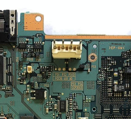

Bugün bir tane ps2 aldım fat kasa 150tl ye güç kaynağı arızalı tüm kondansatörleri kontrol ettim hepsi sağlam gözüküyor ama çıkışta güç vermiyor başka nereyi kontrol etmeliyim ya da değiştirmeliyim yardımcı olabilir misiniz
model:SCPH-39001 NTSC
Bende bir tane pal versiyon var ama uyumlu olacağını sanmam

NTSC 120V girişlidir büyük ihtimalle 220v verip yakılmıştır, bende zamanında tamir edemeyip hatta tamir etsen bile 220V verememek ayrı bir konu, şu alttaki üründen taktım geçtim canavar gibi çalışıyor.
https://www.trendyol.com/ldcontrol/12v-5a-serit-led-trafosu-p-322894811?boutiqueId=61&merchantId=614160
Güç kaynağı yerine mi taktınız linkteli ürünü
Bilirsin anakartta 4 tane pin var, bunlar pin başına akımı düşürmek için ikili olarak arkada birleşik, 12V bağlantı olarak buraya lehimledim, güç kaynağının kendisini DVD sürücüyü komple atıp oradaki boşluktaki plastiğe vidaladım.
Peki bunu güç kaynağındaki dişi 4'lü pin soketini söküp pin bacaklarına kablo lehimleyip orijinalini bozmadan yapılabilirmi?

Led trafosunu normal ps2 güç kaynağı olan yere vidalayacak pek bir yer yok boşta sallanır, belki bir plastik parça yapıp oradaki güç kağnağının köşelerindeki 4 vidaya monte edilebilir.
