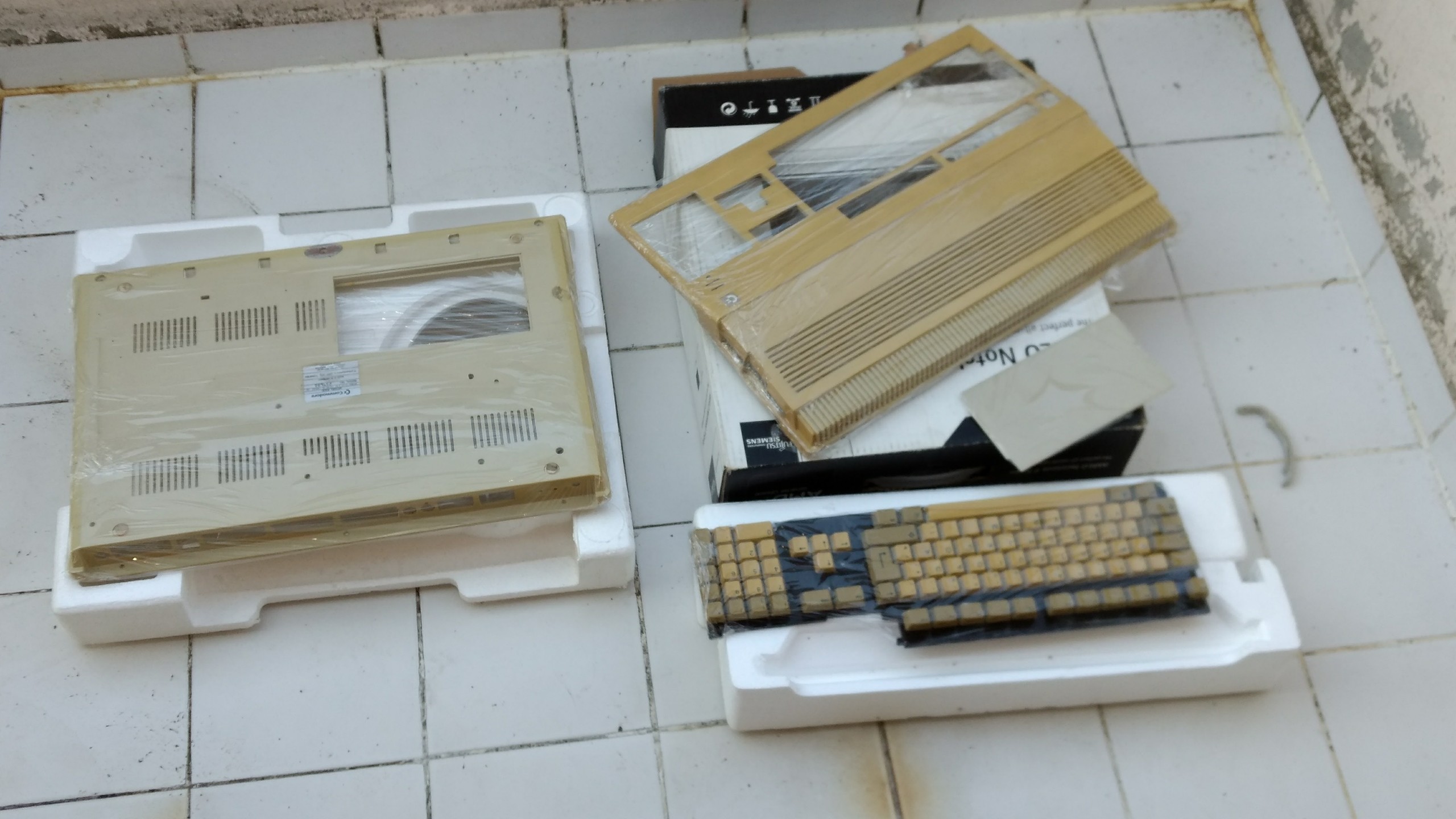

« Yanıtla #197 : Haziran 21, 2017, 19:22:30 ÖS »
Sabah 9 dan 18:30 a kadar beklettim. Saat 15:30 gibi Klavye ve ust kapaga kolestonu yeniden surdum.
Yarin klavye ve kapakta sari kalan diger yerler icin yenileyecegim.

Bugün nerdeyse tüm günümü retrobrighta verdim.
Sonuç içaçıcı değil.
Sebep bulut geldi güneş gitti
Benim işyerinin etrafında bir çok medikalci var..
Direk kimyacıya gittim yani.
%50 peroksit aldım. 5 Litre 30 TL + 10 TL bidon
%50 olduğu için epey yakıcı bir ürün gün içinde 15 eldiven falan değiştirdim.
Gittim a500 ün komple girebileceği sıva şap teknesi aldım..
İÇine 2.5 litre peroksiti döktüm.. Yaklaşık 2.5 litre de su ileve etmişimdir beliki biraz daha fazla..
Yani karışım en az %20-25 olmuştur.
Teknenin içinde 1 saat beklettim.
Sonra strece sardımki krem olmadığı için su akıp gidiyor üstünden.
O sırada çok küfrettiğim bulutlar geldi ve saat 16:00 ya kadar gitmediler.
Güneş ara ara kendini göstersede küçük bir camdan aldığım ışık zaten çok azdı..
Sonra elime sünger alıp suyun altında ovaladım.
Sonuç kasa temizlendi renk ise 2 ton falan açıldı..
Eski hali ile fark kesinlikle gözüküyor.
Ama sizin resimlerdekilerin yanına yaklaşamaz..
Bir defa siz nerdeyse tüm gün boyunca direk güneş altında tutmuşsunuz.
Bu imkana sahip değilim.
Klavye tuşları komple %50 lik ayrı bir kap içinde nerdeyse 4 saat beklettim.
Renkler açılsada tuş un daha evvelki kir farkı daha fazla öne çıktı..
Yani bir tuşun arka kısmı sapsarı basma yüzeyi sarı güneş görmeyen kısmı gri kalmış.
4  saat bekledikten sonra gri kısım 2 ton geri geldi. basma yüzeyi 1 ton geri geldi, sap sarı olan kısım nerdeyse aynı kaldı.
Sonuç mekanım güneşe uygun olmadığı için UV lamba ve krem peroxide olayına girmem lazım.
Elimde kalan 2.5 litreyi krem peroxide ile birleştirip konsantrasyonunu arttırmayı planlıyorum..

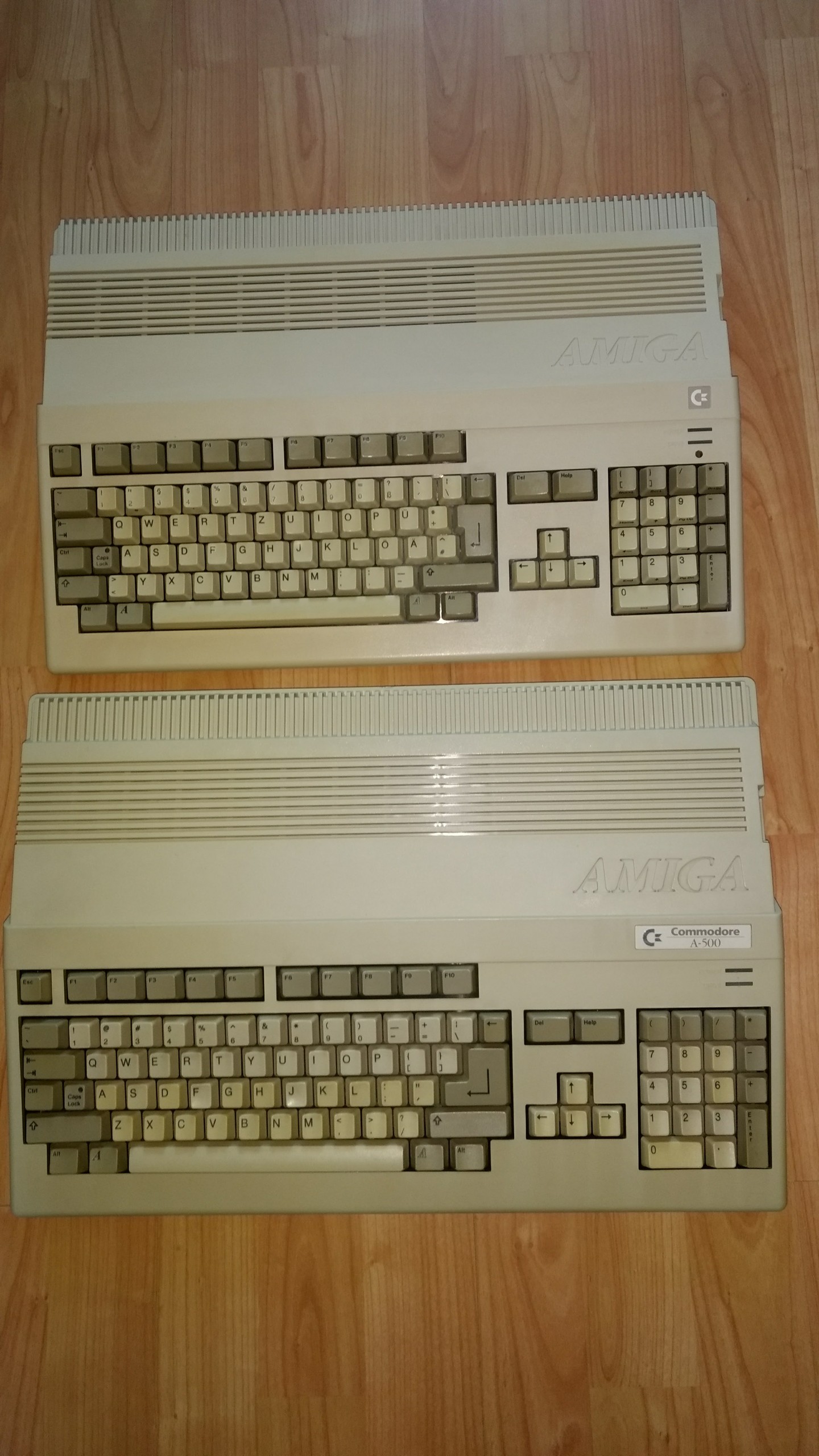

« Yanıtla #206 : Temmuz 23, 2017, 15:36:04 ÖS »
Biraz beyazladik galiba
* 20170723_144016-1195x2124r.jpg (657.65 KB, 1195x2124 - Görüntüleme: 1246 kez.)
Mesaj Sayısı: 5.153
« Yanıtla #207 : Temmuz 23, 2017, 15:43:08 ÖS »
Tuşları sökmemişsin görünüşe göre arkadaki vidaları söküp arka planı çıkardın mı peki?
Ben tuş sökecem temizlik yapıcam diye bir klavye haşat ettim ondan soruyorum
