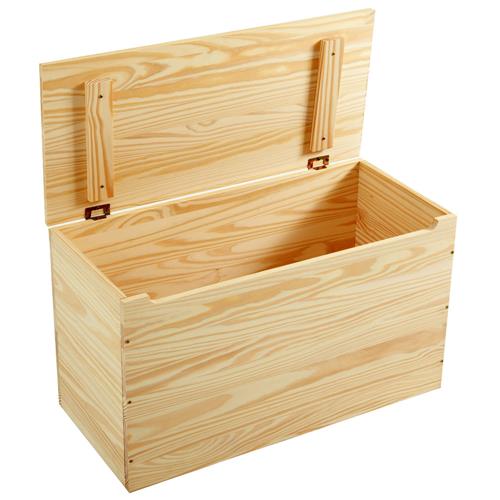

« Yanıtla #155 : Haziran 01, 2017, 11:02:36 ÖÖ »
evet bundan iki üç tanesinin tesisatını söküp, ahşaptan bir kutu hazırlayıp içine mote edilirse tüm dertler biter Kahkaha
Gezici Retro beyazlatıcı.. yeni bir iş kolu olarak ufukta görünüyor
Lambalar, soket, anahtar tek tek alıp uğraşmak yerine bunlardan alıp dediğin gibi ahşap yada plastik bir kutu içi aliminyum folyo ile kaplanıp tesisat çekilirse gayet güzel olur.
Mesela Şunun gibi bir sandığın içine (üst alt yanlar) döşenir Cihazı sandığın içinde yerden yüksekte tutacak şekilde metal çubuklar monte edilir. Her yeri beyazlar. Solaryum gibi Kahkaha

toddler
Mesaj Sayısı: 1.396
« Yanıtla #158 : Haziran 01, 2017, 11:07:00 ÖÖ »
cemkaan, o kadar masraflı kasalara gerek yok. Karton kutu içi folyo kaplanıp bile yapılabilir.

Mesaj Sayısı: 3.079
« Yanıtla #161 : Haziran 01, 2017, 11:34:33 ÖÖ »
Doğrudur
