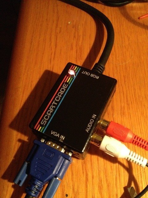

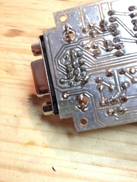

Öncelikle, yanılmıyorsam SCART'ın ve VGA'nın RGB sinyallerinin return'leri direkt olarak board'un ground plane'ine bağlı. Onun yerine bunları da RGB sinyallerine paralel olarak route etmek (ya da en azından RGB trace'lerinin yanlarında ground alanı bırakmak) sinyal kalitesi açısından daha iyi olurdu, crosstalk ihtimali azalırdı. Tabii bu işin teorik yönü, pratikte 15KHz çok yüksek bir tarama frekansı değil, crosstalk da rahatsız edecek düzeyde olmayabilir hatta göze güzel de gözükebilir. Ama bundan bahsetmeden geçemedim.
Sağlamlık ile ilgili de şöyle bir yorumum var. Bu board tek taraflı olduğu ve delik içi kaplaması da olmadığı için, direk board üzerine lehimlenen konnektörler pek sağlam olmaz, çıkartıp takarken bunlara çok kuvvet uygulanıyor, zamanla yerinden oynayıp board üzerindeki pad'leri ve traceleri yerinden kaldırabilir. İnanın bana, o kadar emek verilerek yapılmış projelerin böyle basit sebeplerden dolayı bozulması insanı üzüyor. O yüzden en güzeli, konnektörleri kasaya vidalanabilen tiplerden seçmek ve tasarımı buna göre yapmak, ya da hiç olmazsa silikon benzeri bir madde ile konnektörler ile kasa arasında bağlantı yaparak sağlamlaştırmak. Örneğin VGA konnektörlerinin sağ ve solundaki vida yuvaları bu iş için ideal.

montajları yaparken ben de RGB sinyallerinin GND dönüşlerini uzatmış olmanın daha iyi olacağını farkettim. dediğin gibi testlerimde bir crosstalk etkisi görmemekle birlikte, GND'ları VGA pin'lerinde sonlandırınca resmen sync ve 5V hatlarını lüzumsuz bir dünya dolaştırmak zorunda kaldığımı farkettim. yeni seri'de PCB tasarımını modifiye edeceğim. hem bu sebepten hem de LED ve RCA'ler için kullandığım pin header mesafelerini bitişik yapmak için (başta kablolarını direk lehimlerim diye düşünmüştüm, pin header olayı sonradan çıktı)...
VGA soket'in sabitlenmesi konusunda da verdiğin tavsiye için teşekkürler, çok doğru bir tespit. gerçi ben vida kullanmadım ama vida yerlerinden geçen metal şase uzantı ayaklarını PCB'deki bakır yüzeye lehimledim, sanırım yeterince sağlam oldu gibi.

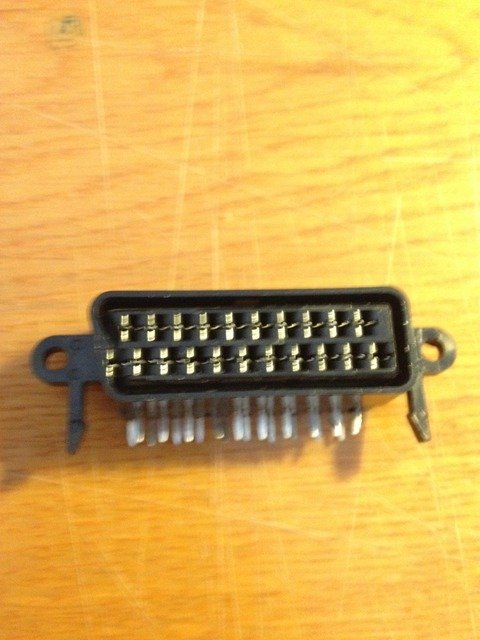

SCART kablo montajı olayına gelince gerçekten meditasyon yaptım diyebilirim Bahsettiğin PCB tipi dişi SCART soketlerden Ankara Konya sokakta satan tek bir yer buldum ancak fiyatı pahalıydı (4-5 TL idi yanlış hatırlamıyorsam) vaz geçtim. Daha önceki projemde o tip soket kullanmıştım elimde vardı bir iki tane fazladan hiza mesafe denemek için.

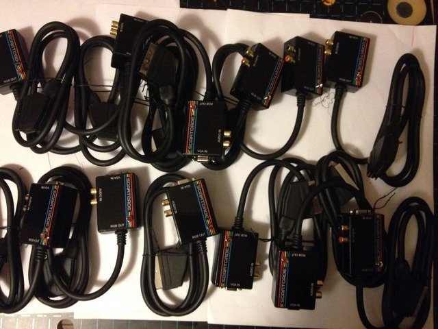

Eveet. Tüm montajlar bitti ve zaiyat yok Kahkaha Kahkaha Kahkaha
SCARTCADE yığını!

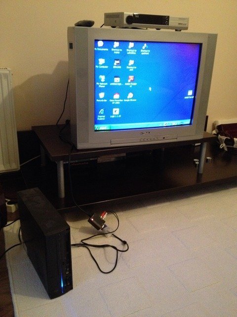

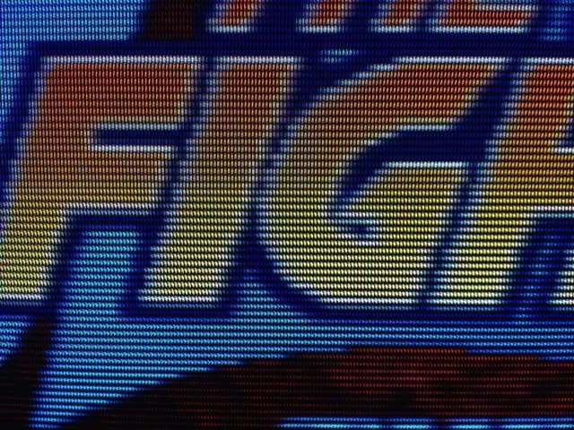

Test ortamı

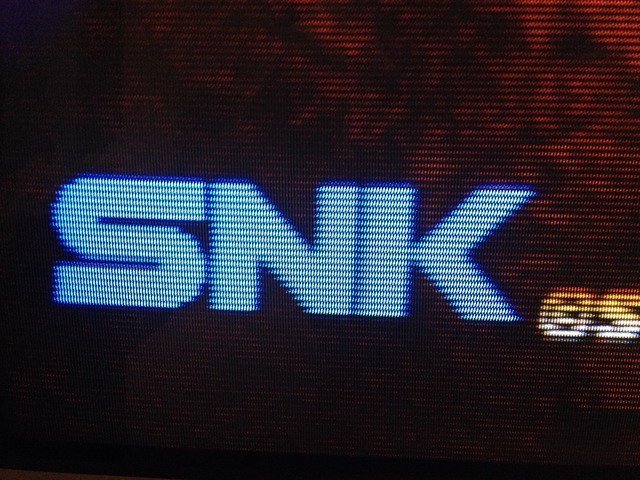

Test uygulaması (MAME + KOF 98)
Ses ve görüntü testlerinin yanısıra sallama ve silkeleme testleri de yaptım Kahkaha hepsi çalışıyor.

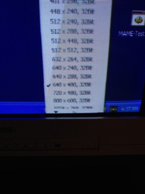

1) SCARTCADE bilgisyarınızı TV'ye (CRT, LCD ama "TV" olmalı) "RGB" sinyalleri üzerinden bağlar. Bu sebeple PC'nizden TV'nin anlayacağı 15Khz lik video sinyali çıkmanız gerekir. Normal kullandığınız çözünürlüğünüzde görüntü ALAMAZSINIZ!!! Soft15Khz veya modifiye edilmiş ATI sürücüleri kullanmalısınız (CRT_EmuDriver: http://mame.3feetunder.com/windows-ati-crt-emudriver/)
2) Bu bahsettiğim "soft" çözümleri iş laptop/bilgisayarınıza KURMAYIN!!!. 15Khz'e uygun çözünürlükleri de LCD monitörünüz gösteremez (Eğer monitörünüz bu çözünürlükleri de destekleyen MultiSync bir monitör değilse)
Dediğin gibi sağlam görünüyor, bazen böyle şeyler zamanla anlaşılıyor, biraz dikkat edilir fazla haşin davranılmazsa sıkıntı olmaz herhalde. PCB'de yer müsait olursa o ayakların lehimlendiği pad'leri biraz daha büyütmek de daha da sağlamlaştırabilir.
Enteresan şekilde pahalıymış bu soketler, ben de şimdi ebay'den ve aliexpress'ten baktım, bulabildiğim en ucuz satan yer $1 civarı. Yine de buradaki yere de bir telefon açıp fiyat sormak lazım, miktarlı alınca ucuzlayabilir, pek çok projede kullanılabilecek bir soket bu.

tolga abacı'nın dediği gibi dişi scart soketi olayına girmem lazım bir dahaki sefere... belki toplu alsam bulduğum yer bi indirim yapar...
