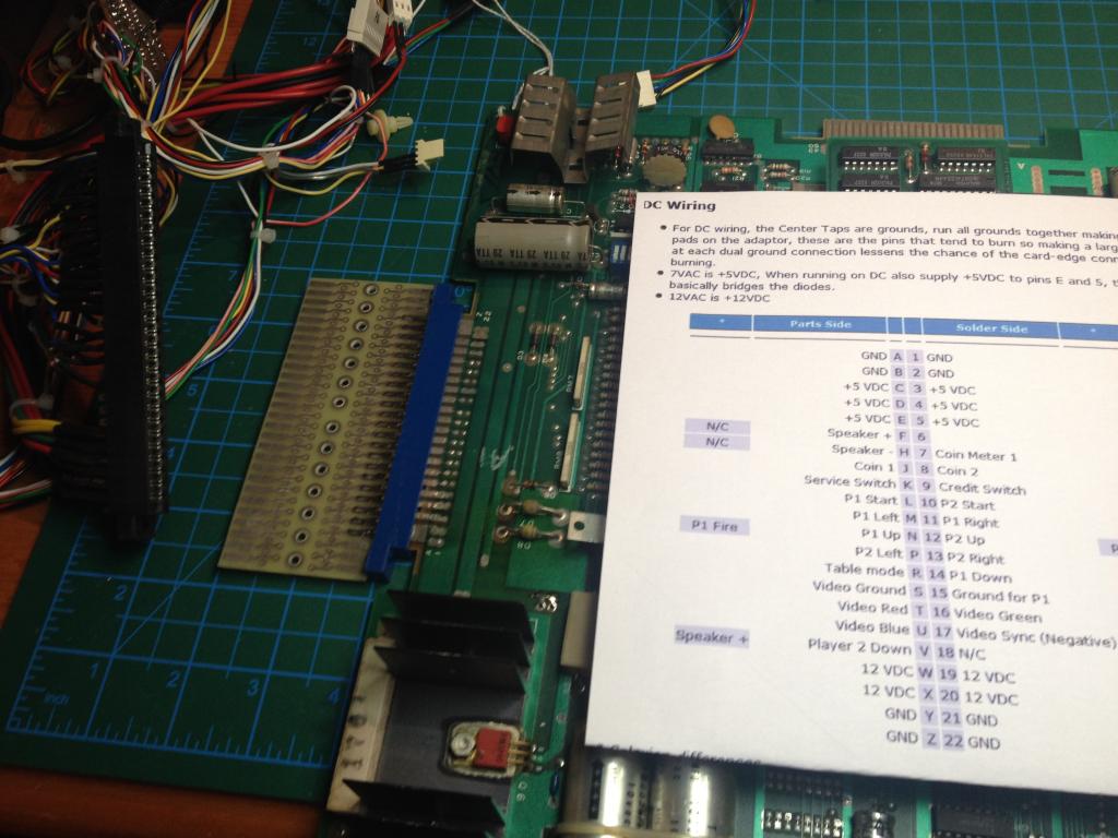

Bunun için önce Pacman konnektör pin dizilimini internetteki güvenilir bir siteden buluyorum;
Kaynak: http://wiki.aussiearcade.com.au/index.php/PCB_Pinouts_ms_pacman
Ancak burada bir başka ilginç durum var. O devirdeki kartlarda gayri standart pin dizilimi kullanılmasının yanısıra bir de AC ile besleniyorlar. Hem de alışık olmadığımız alakasız voltajlar (7 Volt AC gibi). Kartın üzerindeki dev kondansatörler ve çeşitli voltaj regületörleri gereken DC voltajları AC besleme voltajlarından çeviriyor normalde. Kısaca dahili güç kaynağı da var kartların üzerinde.
Neyse ki Pacman'i standart bir arcade DC güç kaynağı ile de beslemek mümkünmüş. Bunun için girişdeki 2 diyodu bypass edip karta direk DC voltaj verecek pin dizilimi de bu internet sitesinde mevcut.

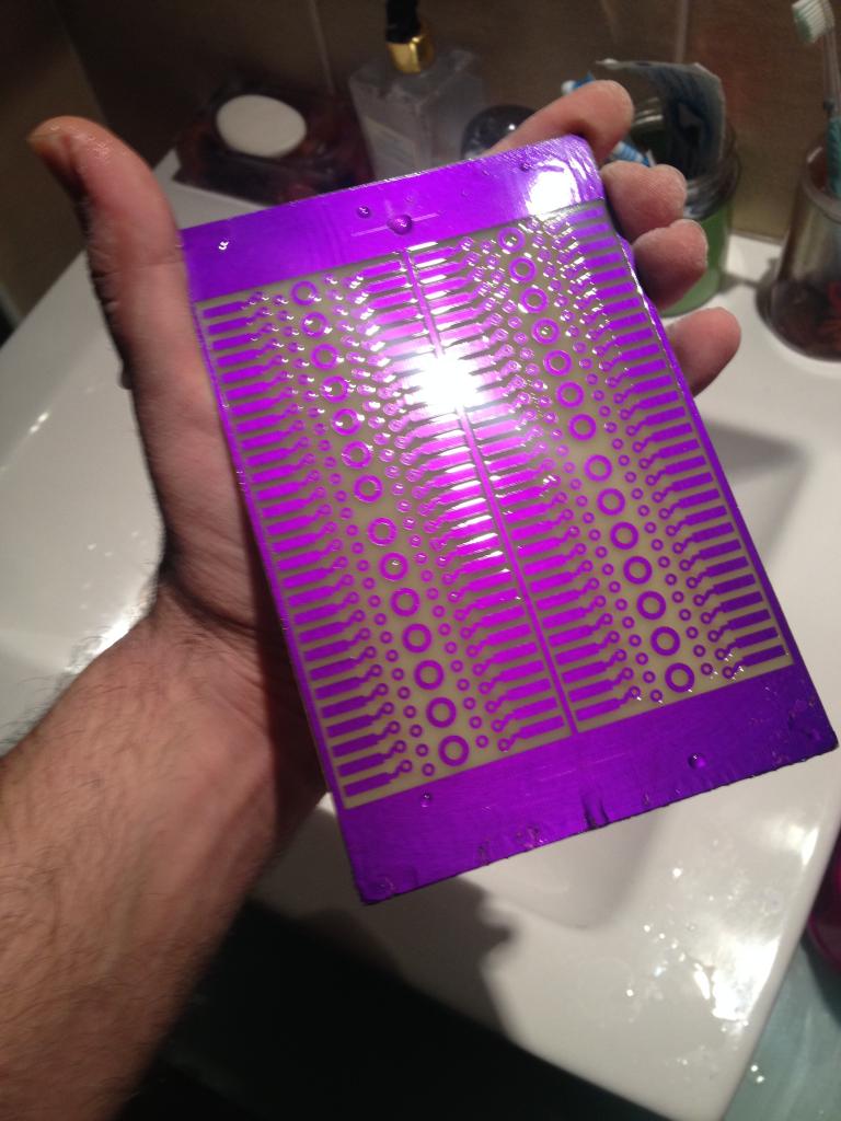

Bu tür adaptörler benim icat ettiğim yeni bir kavram değil elbette. Ebay'de bunların hazır yapılmışları satılıyor 25-35 USD fiyat aralığında. Alternatif olarak böyle bir adaptörü "JAMMA fingerboard" tabir edilen küçük PCB'ler ile de yapmak mümkün, onlar da satılıyor ebay'de.
Bu ikinci yöntem, yani adaptör yapmak için fingerboard kullanmak, daha pratik zira elimde bir çok başka klasik arcade kart var ve onlarada ayrı ayrı adaptör almak yerine bir fingerboard üretirsem hepsinin adaptörlerini yapmak için kullanabilirim diye düşündüm...

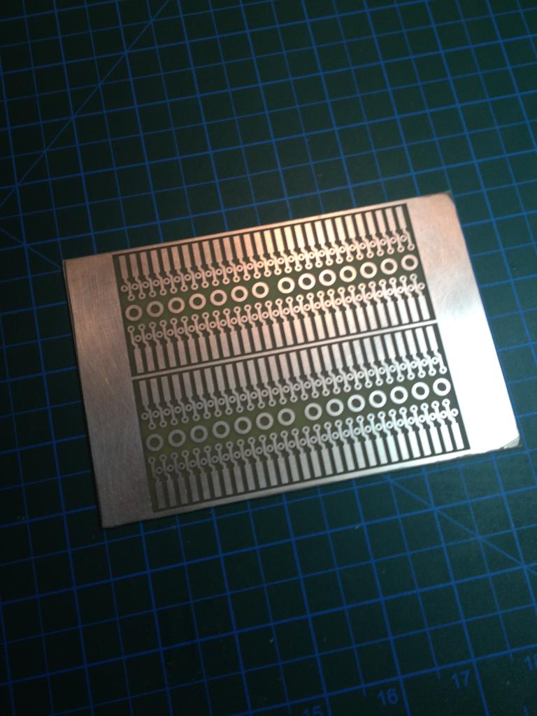

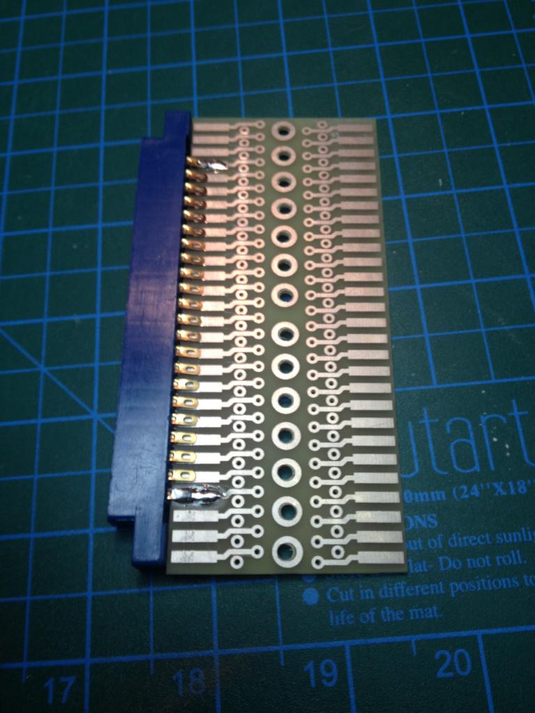

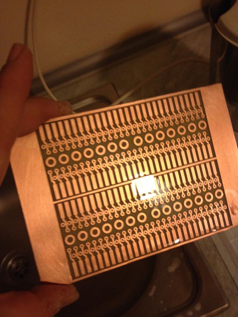

Bu fikirle yola çıkarak bir fingerboard PCB'sini tasarladım ve ürettim.
Fotoğrafta gördüğünüz kuru film tekniği ile ürettiğim fingerboard PCB'si. Bu aşamaya kadar nasıl geldim derseniz, kısaca "Evde PCB üretimi" yazımda bu tekniğin detaylarını anlatmıştım, merak edenler oraya bakabilir => http://www.commodore.gen.tr/forum/index.php?topic=7631.msg82262#msg82262

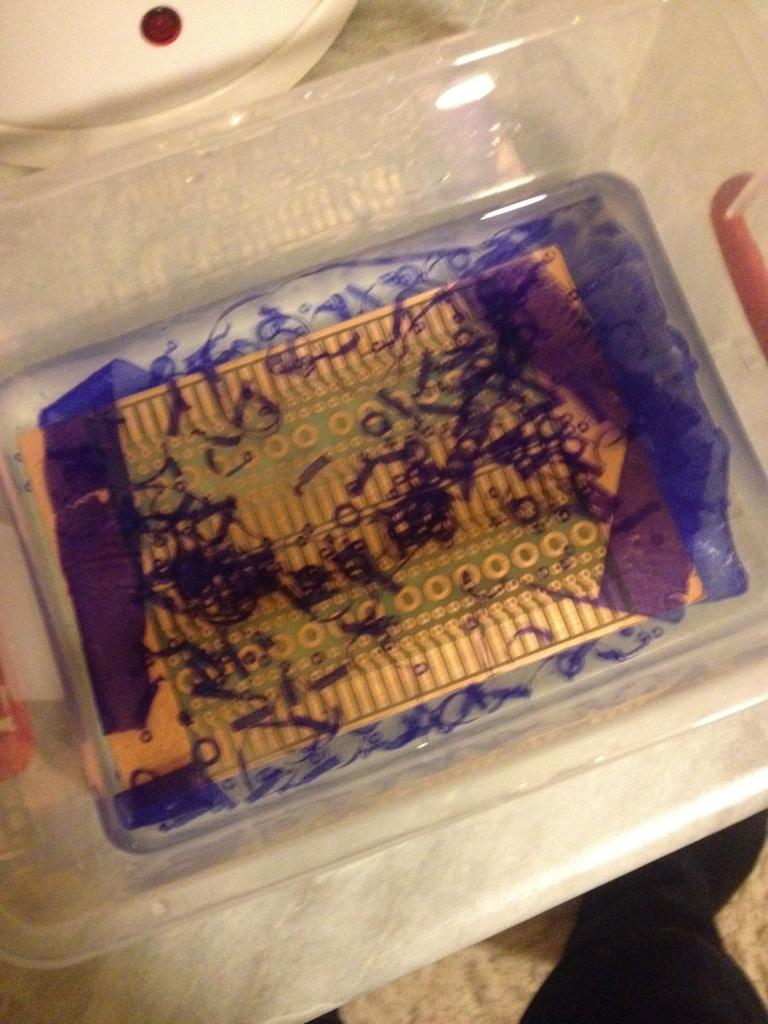

İşi biten kuru filmden Sodyum Hidroksit çözeltisi ile kurtuluyoruz.
Son olarak oksitlenmeye karşı soğuk kalayla kaplıyoruz...
İşte fingerboard PCB'miz hazır ...

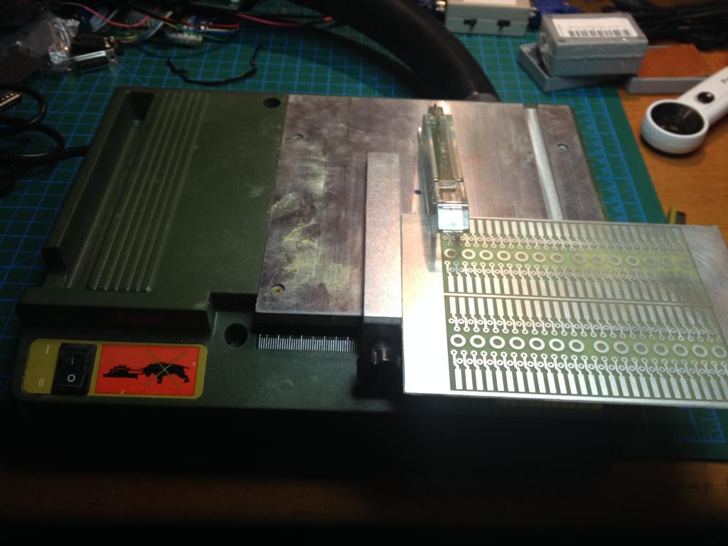

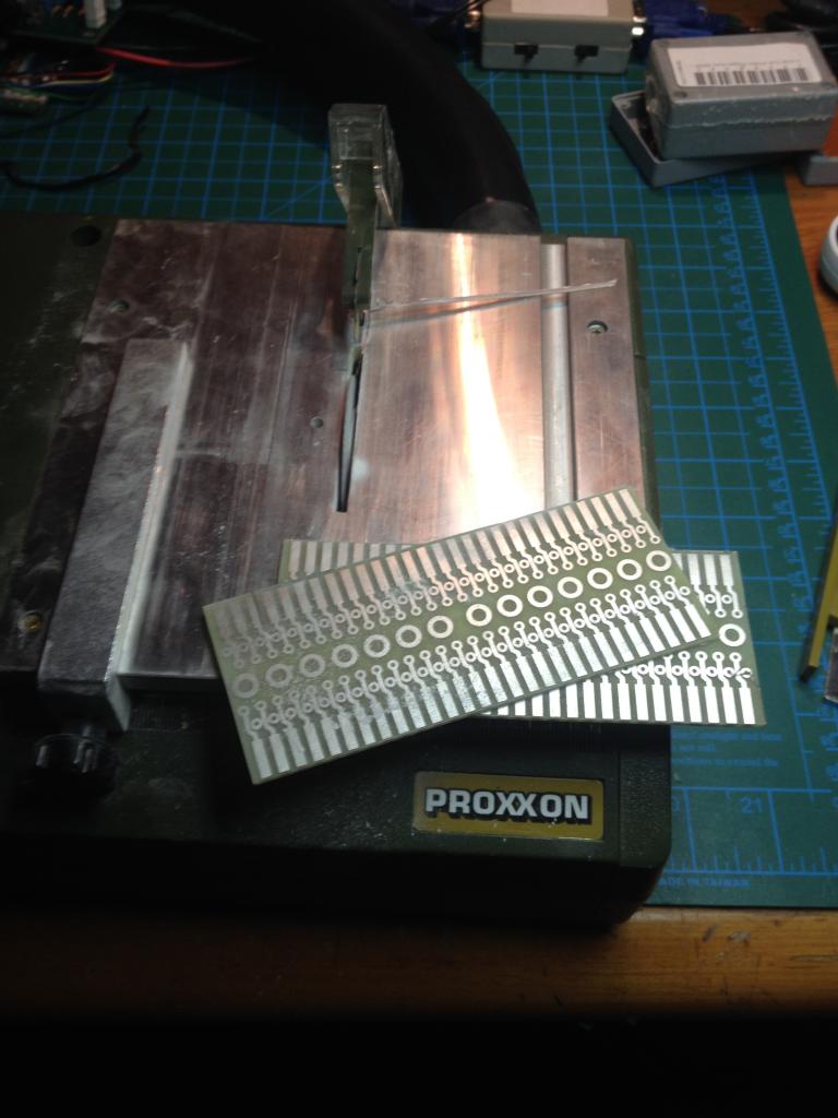

Baskı işi tamamlanan PCB'yi mini daire testere tezgahında kesiyorum.

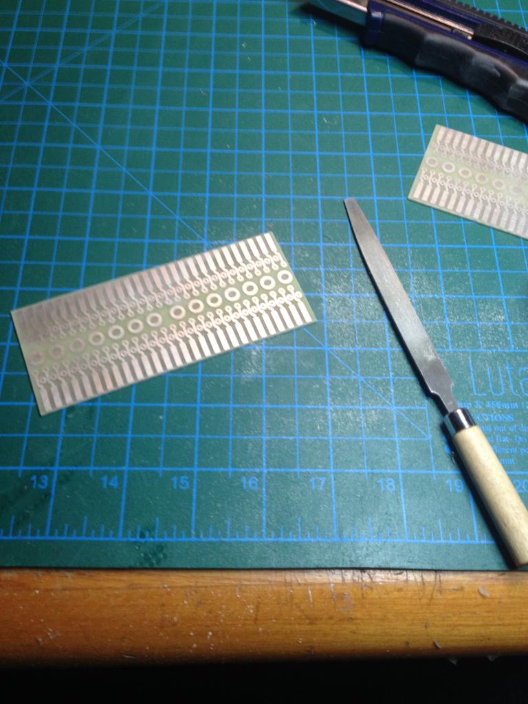

Kenarlarındaki çapakları ve özellikle JAMMA konnektörüne girecek kenarı eğe ile iyice törpüleyerek yuvarlıyorum.

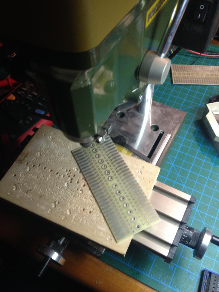

Ve son olarak delikleri deliyorum...

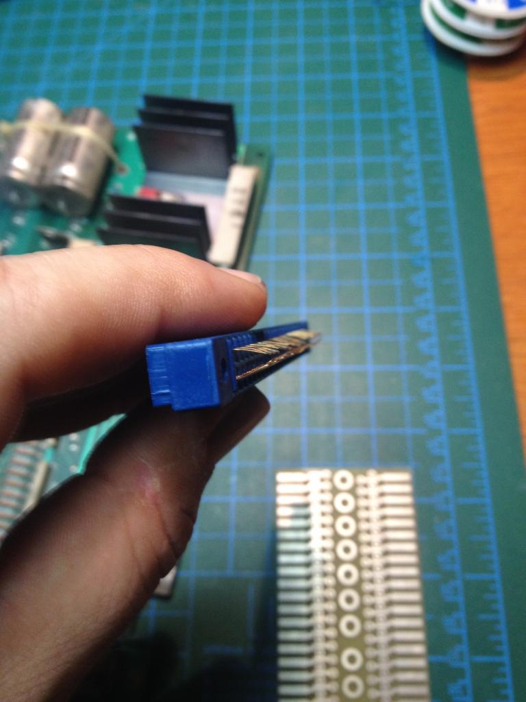

« Yanıtla #161 : Ocak 02, 2015, 01:13:46 ÖÖ »

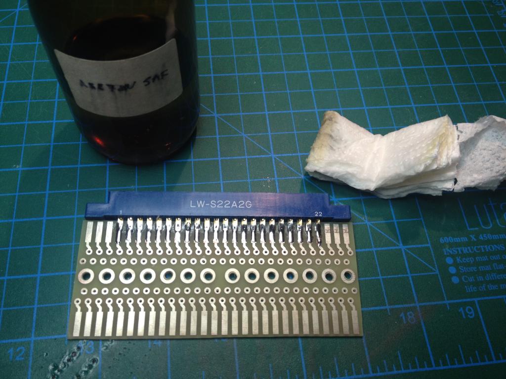

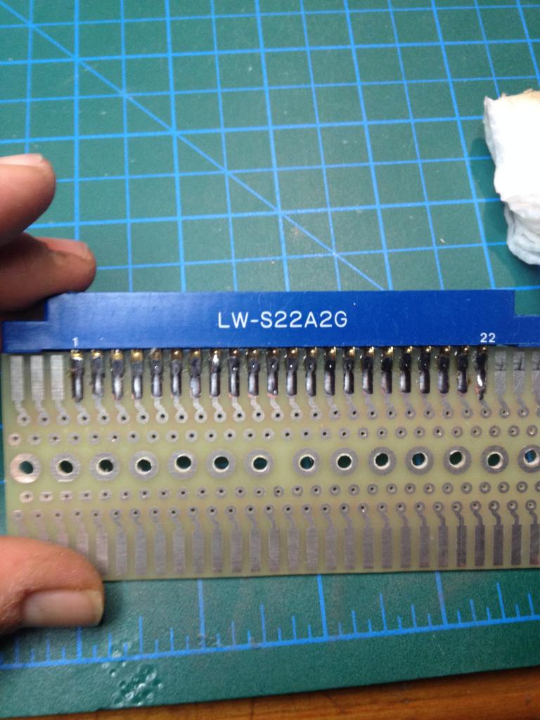

Şimdi PCB hazır ancak bir adaptör yapabilmemiz için 44 pin konnektör ve kabloya ihitiyacımız var.
Konnektörün bacaklarını PCB araya sıkışacak şekilde büküyoruz.
Sonra köşelerden birer pin'i lehimleyip hizalaması v.s. uygun mu diye kontrol ediyoruz...
Daha sonra tüm bacakları lehimleyip oluşan pastayı aseton ile temizliyorum...
Şimdi adaptörümüz kablolamaya hazır hale geldi.
Şu an hiçbir fonksiyonu yok ama fiziksel olarak yaptığımız adaptör pacman boarduna uydu mu diye bir kontrol etmekte fayda var...

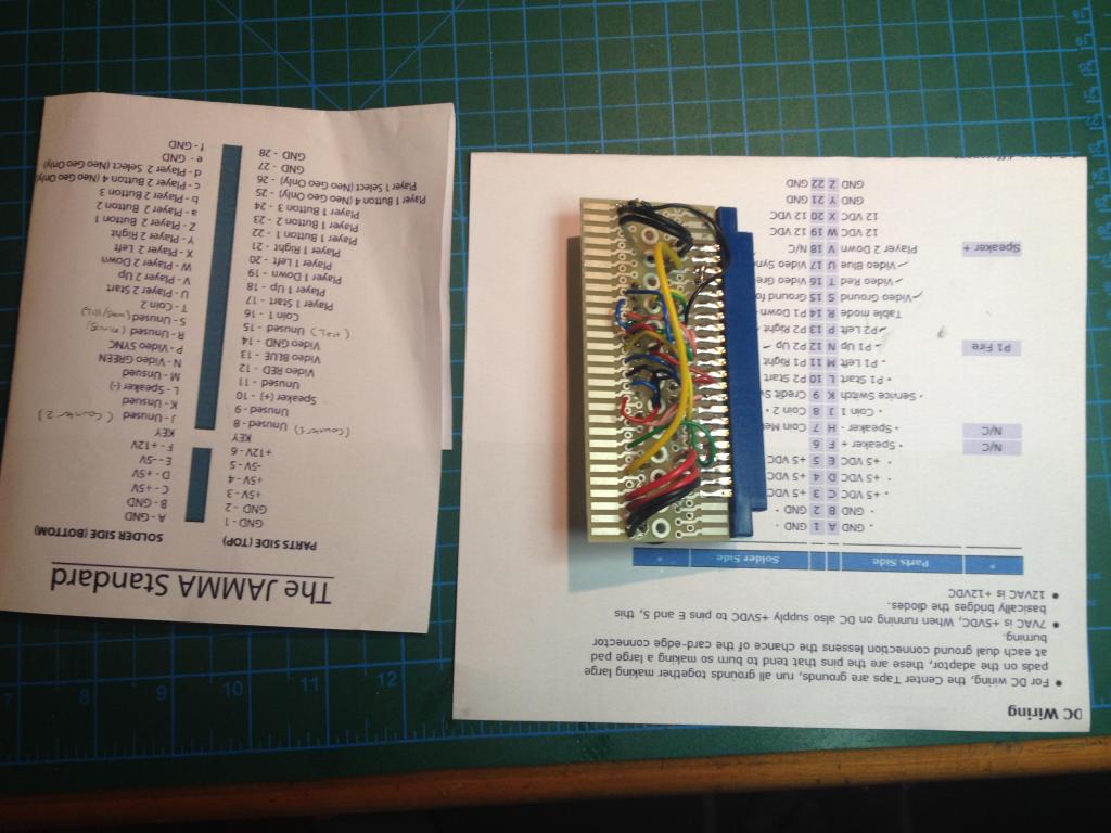

« Yanıtla #162 : Ocak 02, 2015, 01:18:15 ÖÖ »

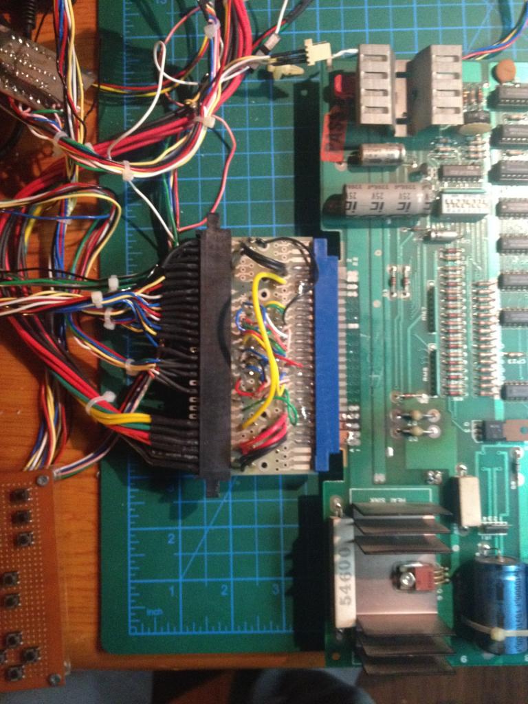

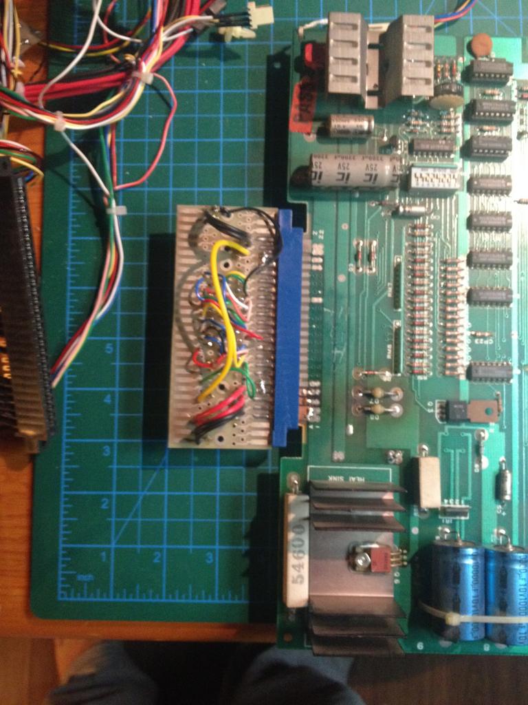

JAMMA pin dizilimi ve Pacman pin dizilimlerini kağıda döküp yama kabloları dikkatli bir şekilde kabloları lehimliyorum. Bu haliyle eski bir telefon santraline benzedi adaptör. Aslında bu benzetme çok da yanlış değil, sonuçta hatları birbirine bağlıyoruz bu alet sayesinde
Önce adaptörü Pacman'e takıyorum (ki bu haliyle aslında standart bir JAMMA oyun kartından bir farkı kalmadı pacman'in)
Sonra da masa üstündeki JAMMA test düzeneğimin standart JAMMA konnektörünü takıyorum...
Heyecanlı bekleyiş  Kahkaha  Kahkaha  Kahkaha
« Son Düzenleme: Ekim 25, 2017, 15:41:48 ÖS Gönderen: yavuzg » Logged

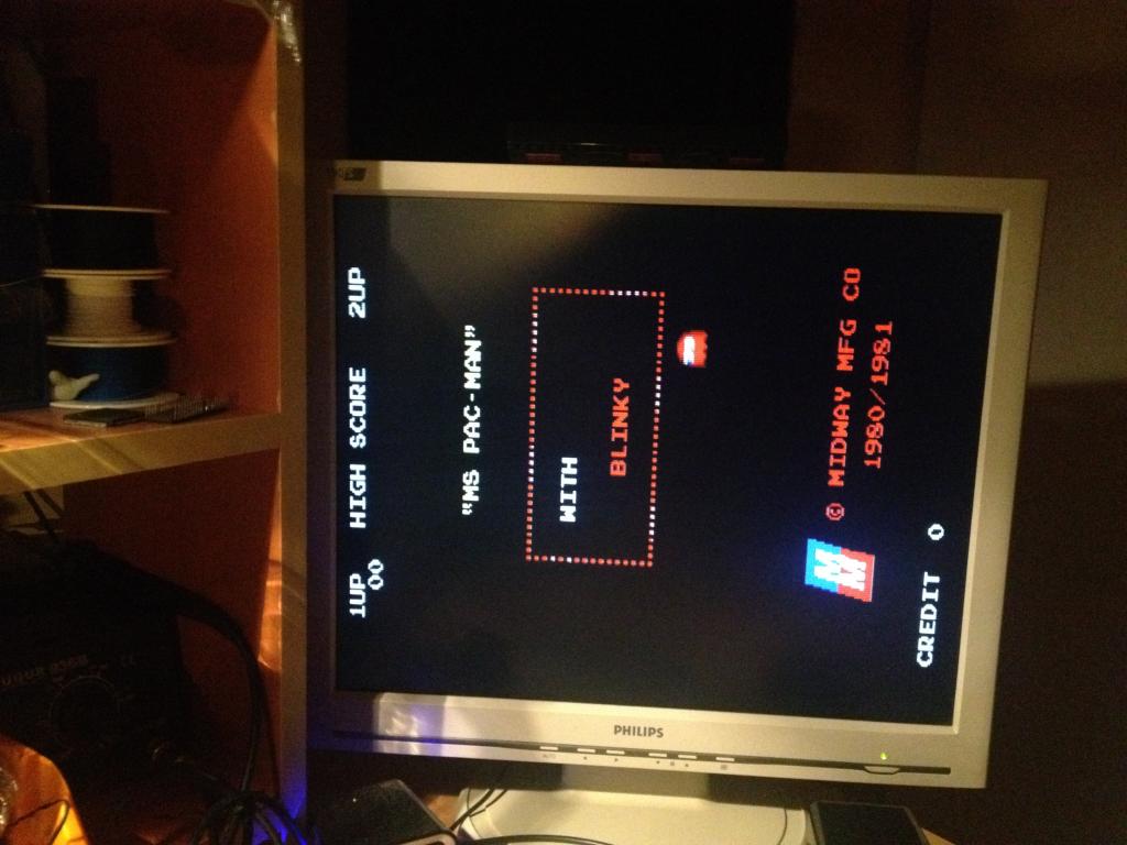

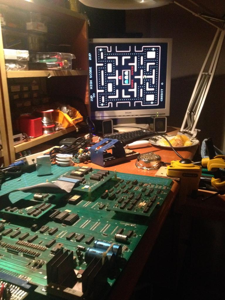

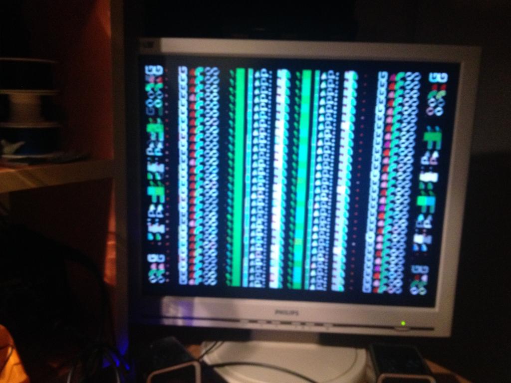

« Yanıtla #163 : Ocak 02, 2015, 01:21:59 ÖÖ »
Power'ı veriyorum  Kahkaha
Aha!!!
Şlaaak!!!
Pacman pin dizilimi o kadar karışıktı ki muhakkak bir yerde yanlış bağlantı yapmışımdır diye endişelenirken ilk denemede tutturduğumu, hele ki oyunda da arıza olmadığını görünce çok sevindim...
Masamın üzerinde 34 senelik bir retro'nun çalışıyor olması beni heyecanlandırdı doğrusu...
« Son Düzenleme: Ekim 25, 2017, 15:41:58 ÖS Gönderen: yavuzg » Logged

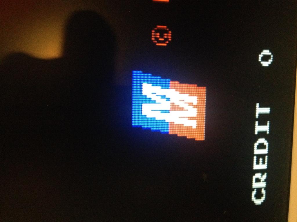

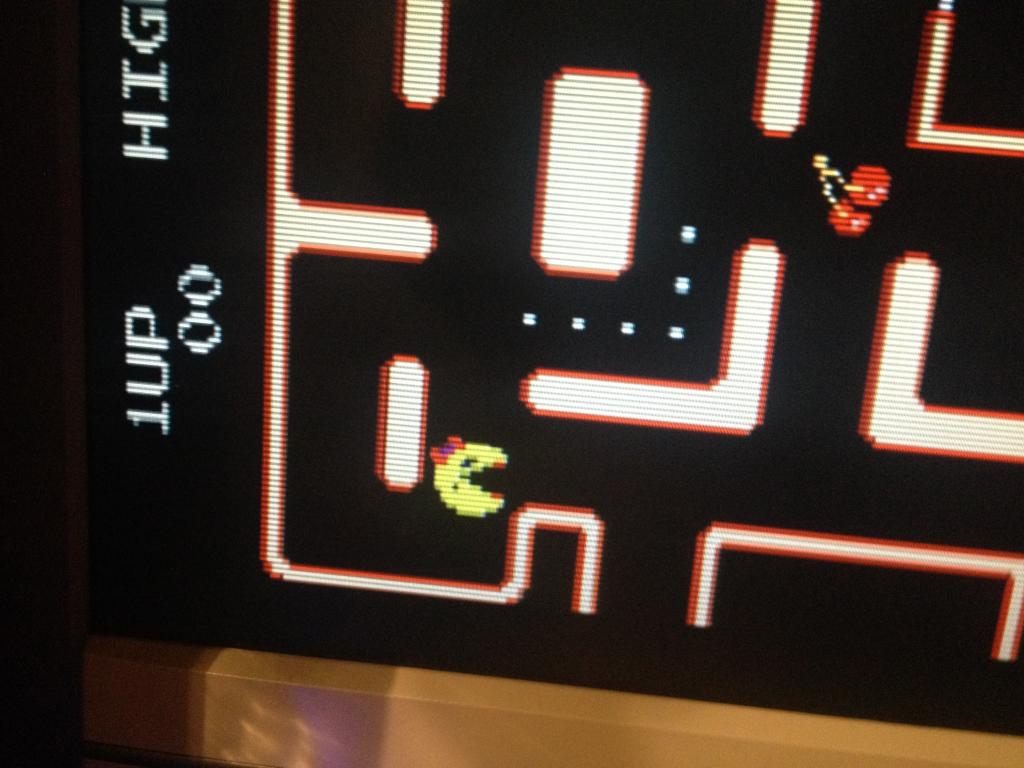

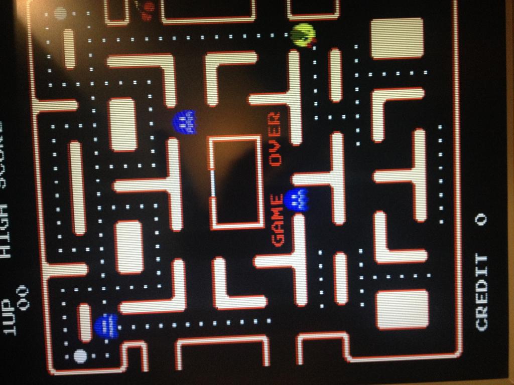

Bu arada gördüğünüz gibi bu Ms.Pacman kartı. Diğer kart ise "hızlı" Ms.Pacman'e dönüştürülmüş bir Pacman.
Onu tekrardan geri pacman'e nasıl dönüştüreceğimi henüz araştırmadım. Şimdi sırada o var. Bu arada, test platformumda GBS-8220 + CRTSIM kullanıyorum. Ekran görüntüleri oldukça retro görünümlü. Elbette bir CRT ekranın yerini tutmayacaktır ama oldukça da yakın.
