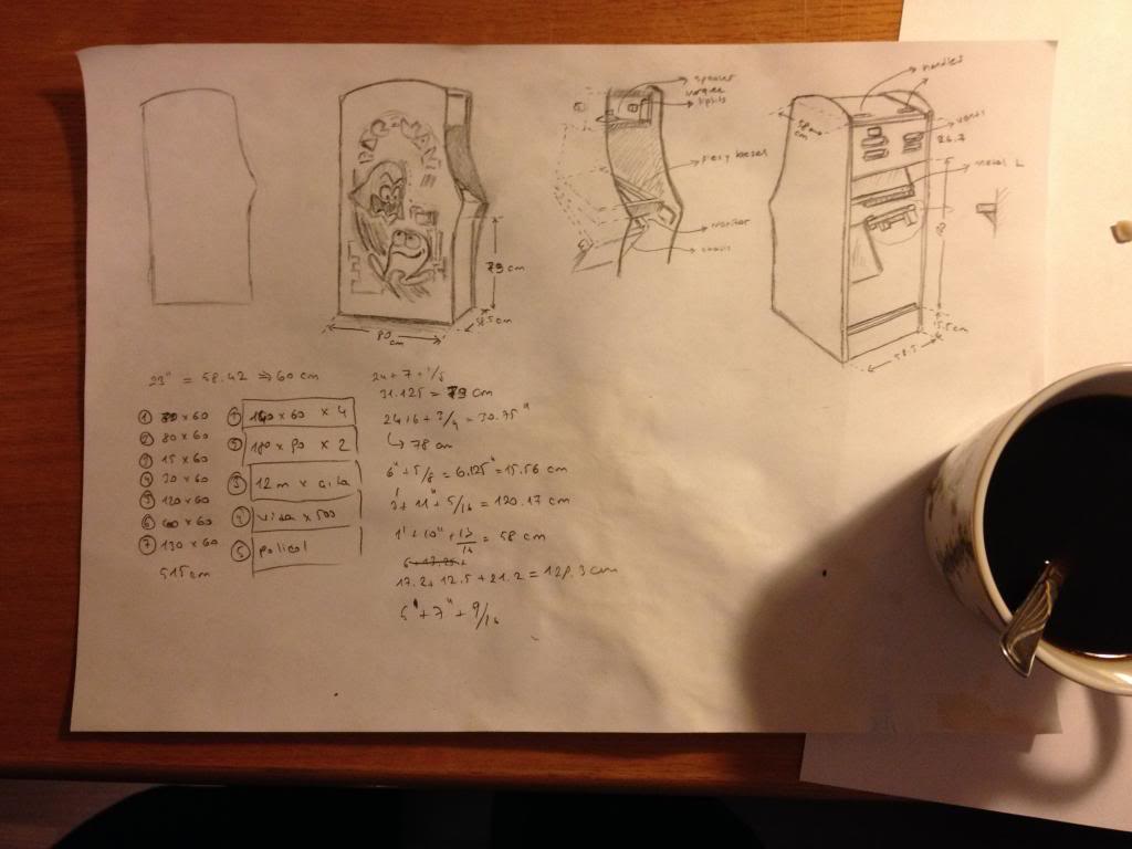

Bugün Cumartesi, yani haftasonu geldi. Havalar da güzel gidiyor. Artık plan yapmak yeter. Son kontrolleri yapıp dün gece sunta kesimi için kaba ölçüleri çıkarttım.
Bazıları soruyor kabinleri yaparken plan, nereden buluyorsun, hangi 3D yazılımını kullanıyorsun v.s. Bunlara yanıtları şöyle:
1) Kullandığım planlar: Google'dan bakın, "gozer sketchup arcade" şeklinde. Bu tasarımlar "Kabaca" fikir veriyor. Bir de yine google'dan bakın "Jakobud arcade plans". Klasik arcade planlarını, yine kabaca çıkartmış bu arkadaş.
2) Kullandığım 3D programı: Sketchup. Ama sketchup ile sıfırdan kabin planlamak biraz vakit kaybı. Genelde "freelance" takılıyorum, yaparken gelişiyor bir çok şey.
Bunun dışında önce yapacağınız kabine gözünüzün alışması lazım. Bunun için oturup kabinin fotoğraflarını toplayıp inceliyorum daha sonra da aklımda kaldığı şekliyle çiziyorum. Bu sayede kabinin tüm detayları proje boyunca aklımda canlanabiliyor.
Sonra bu resim ve planlardan başlayıp kabin için gerekecek sunta ölçülerini taşınabilir parçalar halinde hesaplıyorum. Pacman kabini diğer kabinlerimden biraz daha kısa ve dar (sırayla oynanan tek kişilik bir oyun bu).
Kullanacağım sunta klasik 18 mm kalınlığında bildiğiniz sunta.
Bir pacman kabini yapmak için gereken kaba malzeme listesi şöyle:
1) Yan Paneller: 180 x 90 cm (2 adet)
2) Orta paneller: 140 x 60 cm (4 adet)
3) Çıtalar: 35 x 18 x 2000 mm (6 adet yeterli sanırım, ben 10 adetlik paket aldım)
4) 3,9 x 35 Sunta vidası: Bir kabin için 200 tane gidiyor. Ben 1000'lik paket aldım bu sefer
5) Polidol (Sunta ve çıtaları yapıştırmak için)
« Son Düzenleme: Ekim 25, 2017, 15:22:35 ÖS Gönderen: yavuzg » Logged

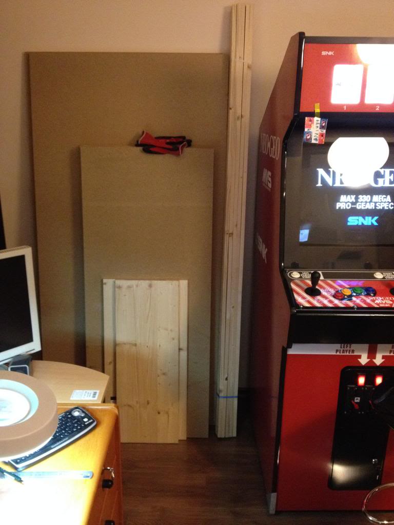

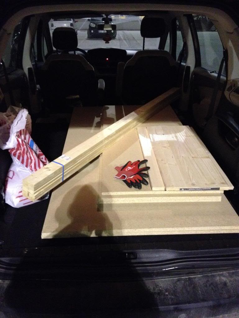

Malzeme listesini hazırladıktan sonra Bauhause'un yolunu tutuyorum. Bunun için genelde Cumartesi akşam 8-9 civarı gitmek iyi oluyor. Gün ortasında çok kalabalık ve kesim için sıra beklemek gerekiyor. Akşam kesim yeri sakin oluyor...
Kesim için siparişi verdikten sonra diğer küçük malzemeleri alıyorum ve bu sırada arabanın bagajını hazırlıyorum...
Konusu geçmişti hani retro hobileri ile evlilik durumlarını idare etmek bazen zor oluyor diye. Katılmamak elde değil ancak evli ve cocuklu olunca böyle çirkin tompul bir "aile arabası" alabiliyorsunuz. Bu sayede bu tür büyük malzemeleri taşımak kolay oluyor
Gerçi "yav kamyonet tutsana kardeşim" diyenler olabilir, haklısınız sadece malzeme taşıyabilmek için evlenmek baya masraflı bir konu ama bu tamamen başka bir forumun bambaşka bir tartışma konusu bence
Neyse, malzemeleri kestirdim ve arabaya yükledim. Bu iş için mutlaka iş eldiveni getirmeyi veya getirmediyseniz yapı marketinde satılan 5-10 TL'lik bir iş eldivenini almayı unutmayın. Sunta beni acayip kaşındırıyor, eldivensiz değemiyorum...
Ve sonunda biraz ter atarak odama kadar getirdim malzemeleri...
Hadi bakalım macera başlıyor...
Odaya o tanıdık sunta/ahşap kokusu yayıldı! Özlemişim
