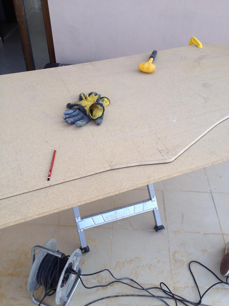

« Yanıtla #96 : Eylül 05, 2014, 01:59:39 ÖÖ »

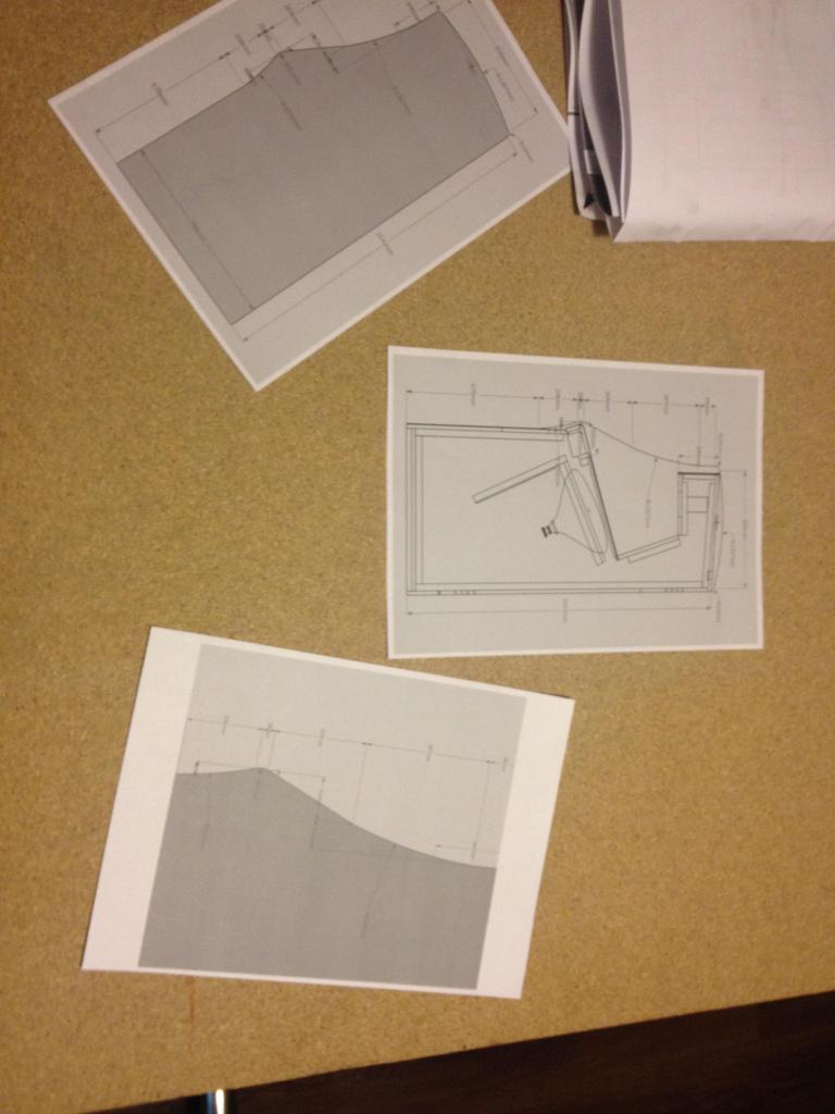

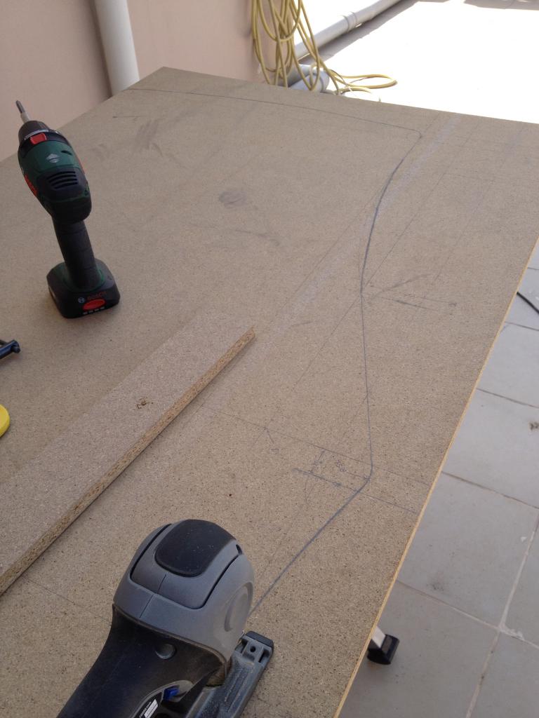

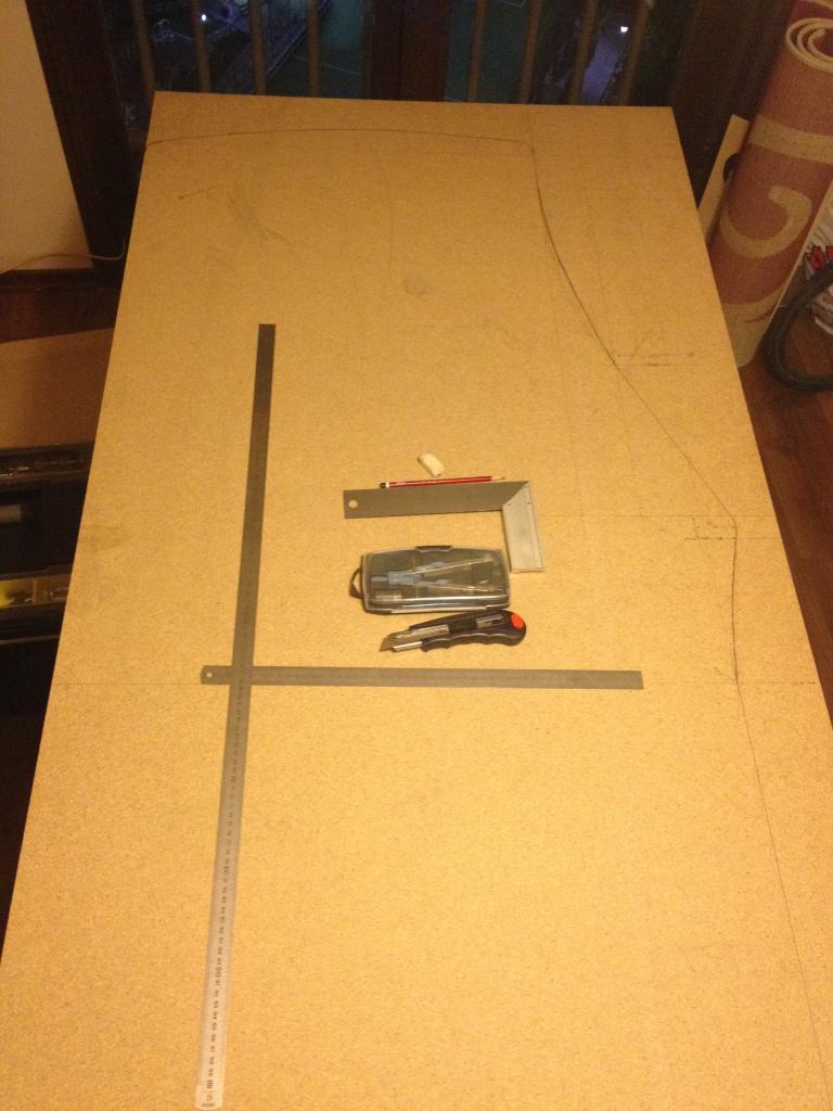

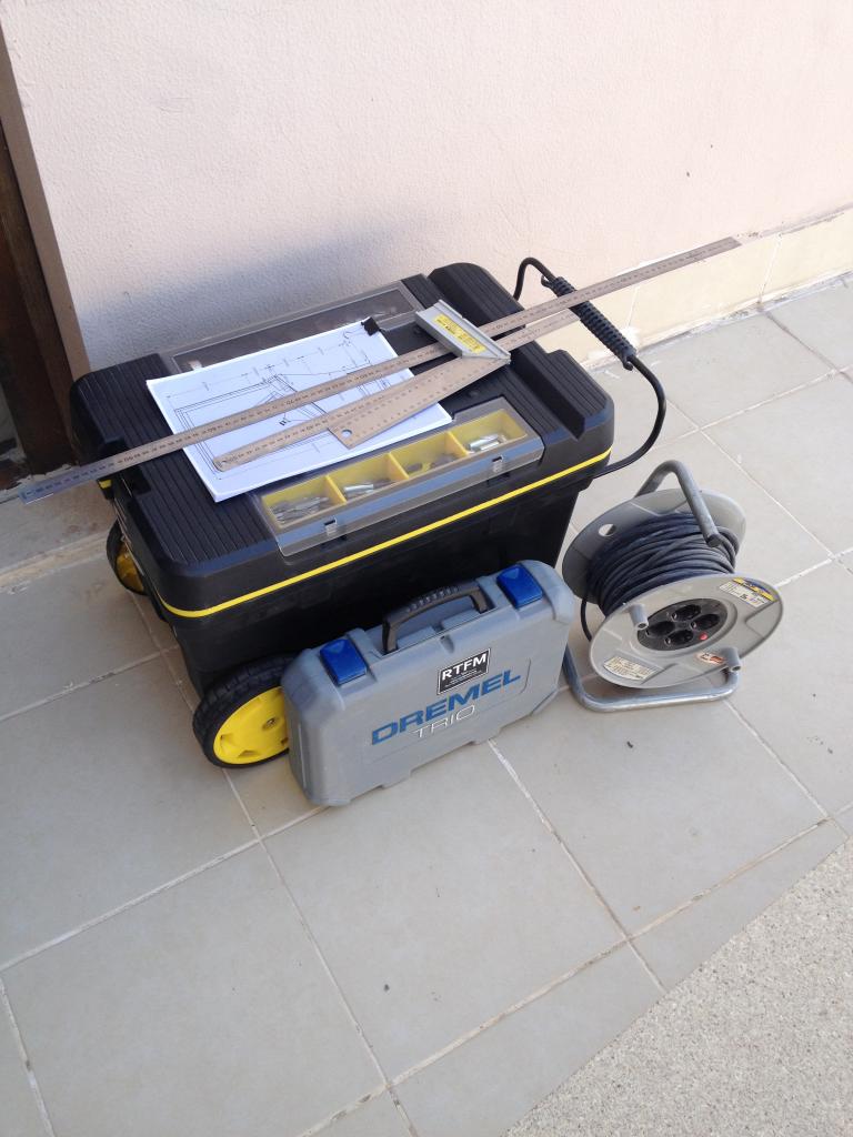

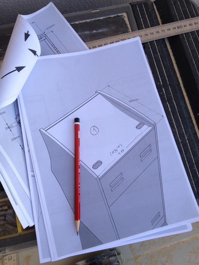

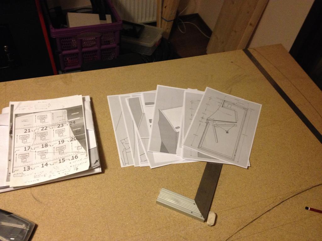

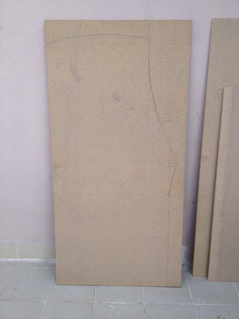

Tasarımı hayata geçirmenin yolu suntanın kaşındıran gerçekleri ile yüzleşmekten geçiyor.

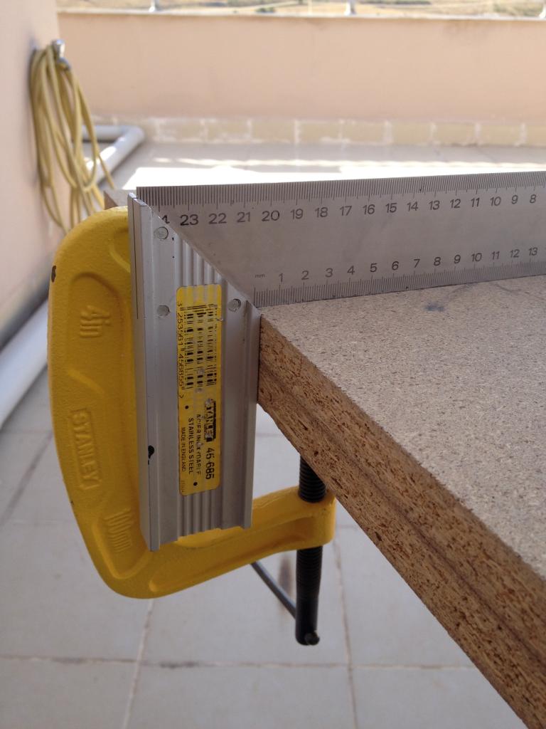

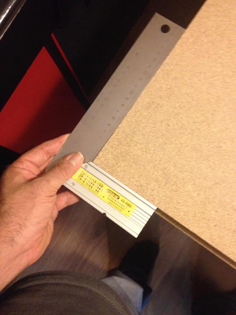

Öncelikle kestirdiğimiz suntanın "güvenilir" bir köşesini seçiyoruz. Bauhaus'da kesilen malzeme ender olarak tam ölçülerinde oluyor. Mutlaka 1-2mm (bazen biraz daha fazla) kayma oluyor. Bu yüzden malzemeyi zaten yeterince paylı ölçü vererek bu sorunu halletmiş oluyoruz. Yine de tasarımın çizimini kağıttan suntaya aktarırken net 90 derece olan bir köşe buluyorum ve tüm koordinatları bu köşeye göre ayarlıyorum.

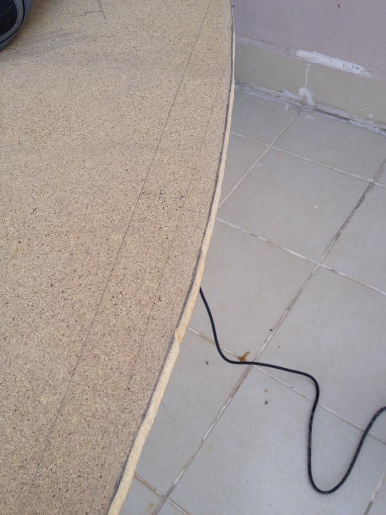

Sonra planları kullanarak yan panelin kontürünü suntaya aktarıyorum...
Tasarımı bu sefer sketchup'da yapmış olmam meyvelerini verdi. Detaylara zoom yapıp çıktı alarak pacman kabinin görsel olarak zarif ama imalat açısından kabus olan kıvrımlarını suntaya aktarabiliyorum.
Sonunda yan panel kontürünü sunta plakaya çizme işini tamamladım. İmalatta ilk adımı tamamladık

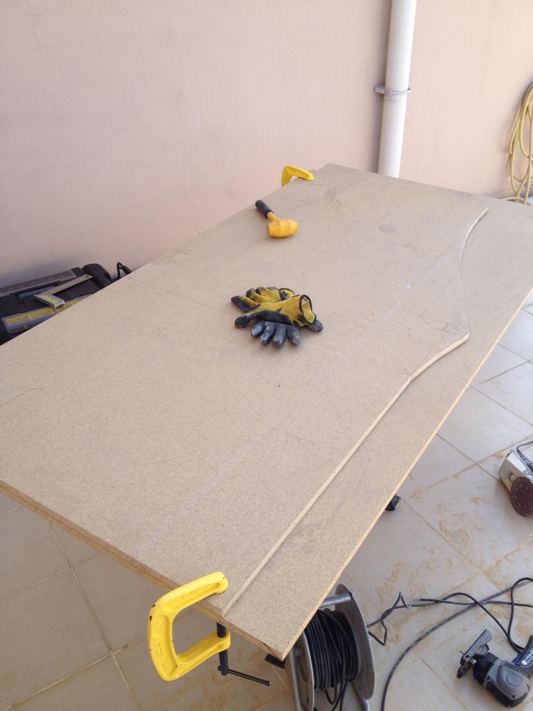

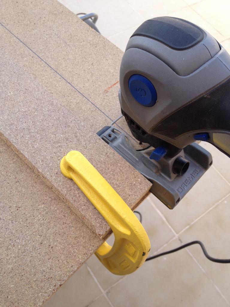

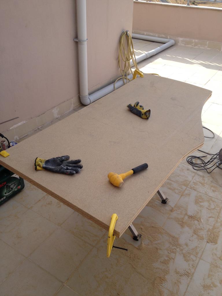

Sunta ve aletlerin soğuk gerçekleri ile yüzleşme vakti geldi

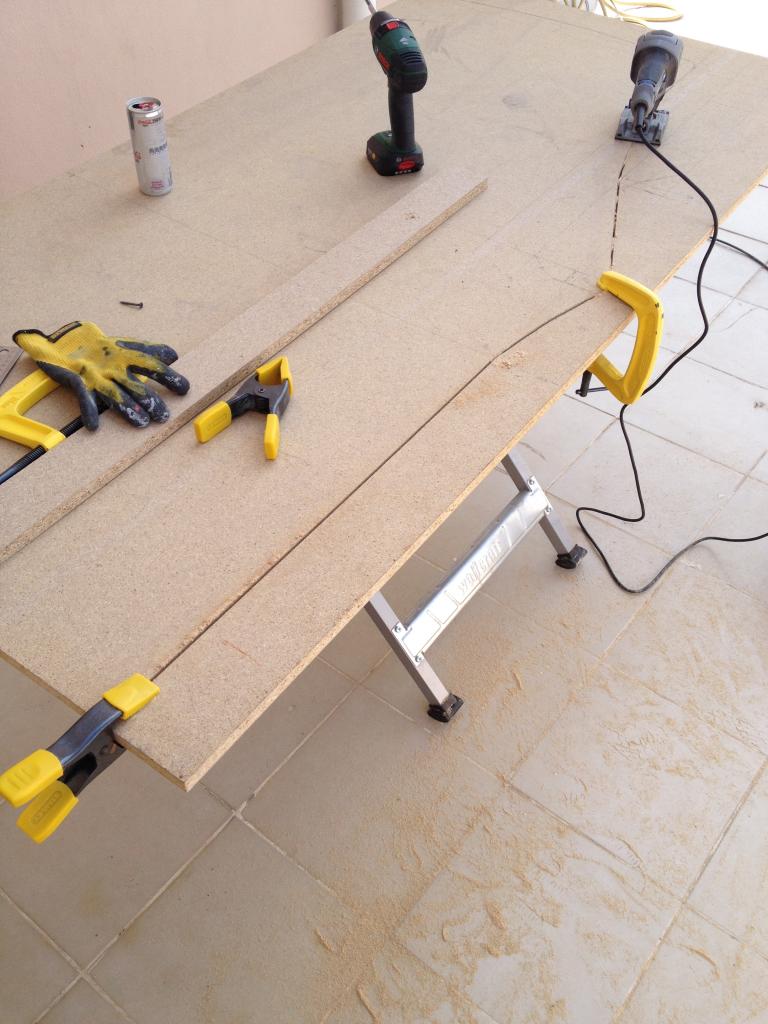

Önce kabinin yan panel kontürünü çizdiğim sunta plakayı yatırıyorum masaya. Her zamanki gibi koruyucu eldiven ve gözlük takmayı unutmuyoruz.

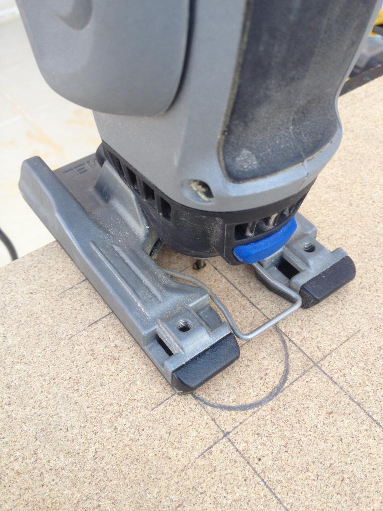

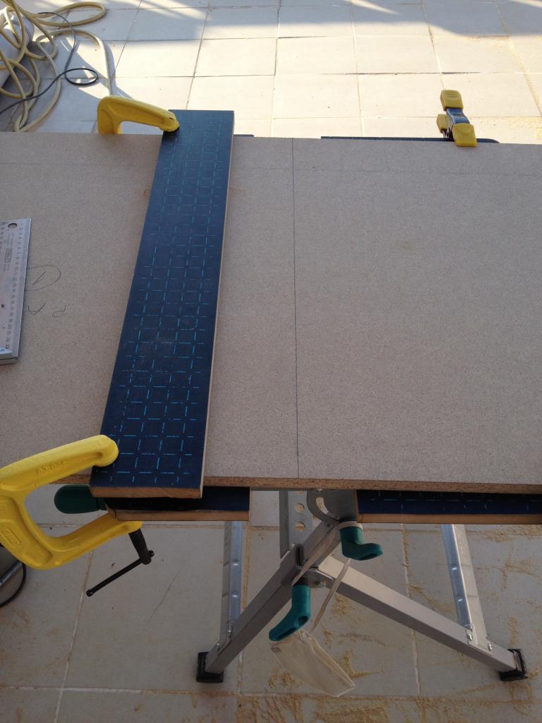

Deestek için bir tahta kullanıyorum. Bu destek tahtası düz kesim yapmak için şart. Bu desteği kesilip çıkartılacak parçanın soluna kayuyoruz ki aleti kaydırıp parçaya girmeyelim. Ve uzun zamandır yapmayı özlediğim o ilk kesime başlıyorum
Ortalık o tanıdık hafif çam kokusu ve bolca talaşla doluverdi birden Kahkaha ...
Evet. "Destek" koruması ile düz kesilecek kısım bitti. Bundan sonrası maalesef "free hand"  Dremel Trio bu konuda çok başarılı. Ancak tabi tanıtım videolarına bakıp da aldanmamak lazım. Eğer serbest kesim yapacaksanız alete kesin hakimiyet gerekli. Bu yüzden bir elimizle aletin sapından sıkıca tutarken diğeri ile de kafasını kontrol ederek kıvrımlı yerleri santim santim kesiyoruz. İki elle bu şekilde kontrol edilmezse bu "rotary" kesim yapan aletlerin başını alıp gitmek gibi kötü bir huyları var
Tüm parçayı kesmeden önce dikkat edilmesi gereken bir diğer husus ise kesilip kopacak parçayı da ilerledikçe mengene veya klipslerle sabitlemek. Aksi takttirde sona yaklaştıkça esnemeye başlar ve sonunda istemediğiniz bir yerden kırılıp yere düşer.
Murphy kanunları gereği, düşerken de muhtemel hem kesmeye çalıştığınız malzemeyi bozar hem de ayağınıza düşer, siz onu havada tutmaya çalışırken elinizdeki dremel ile diğer elinizi delersiniz  Kahkaha

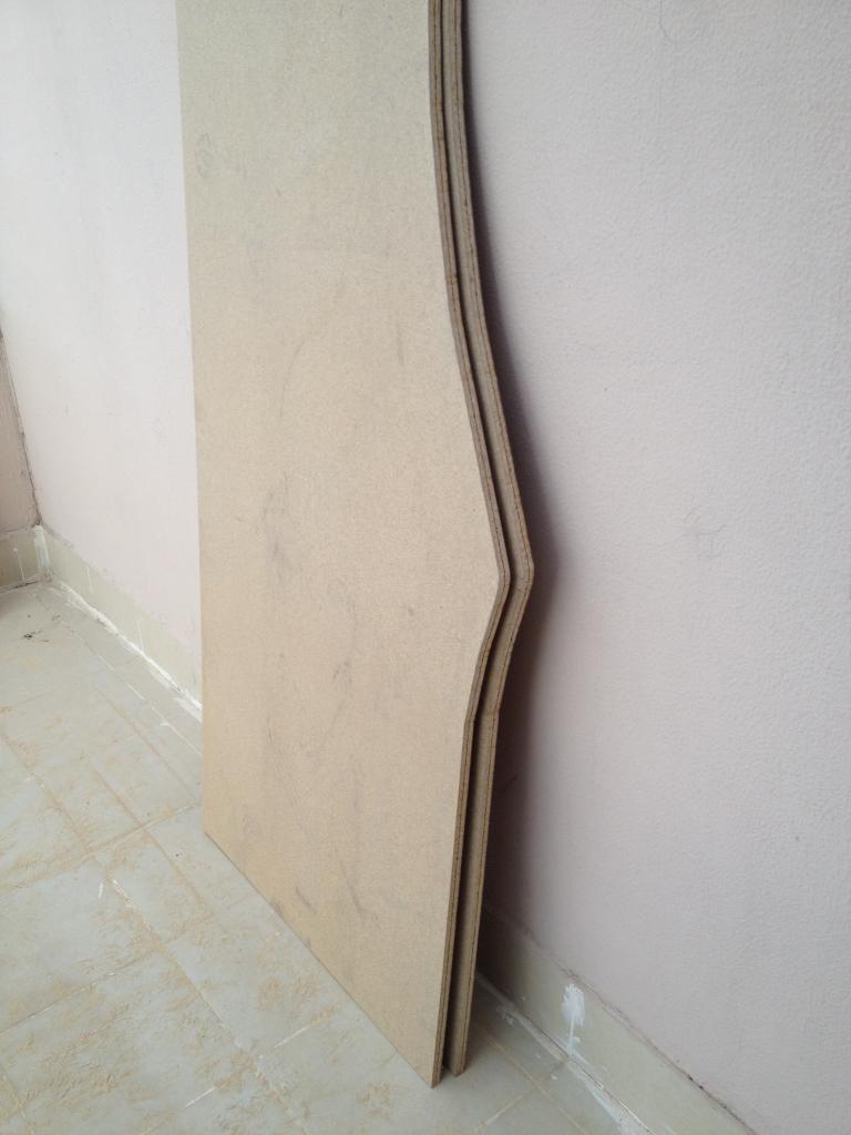

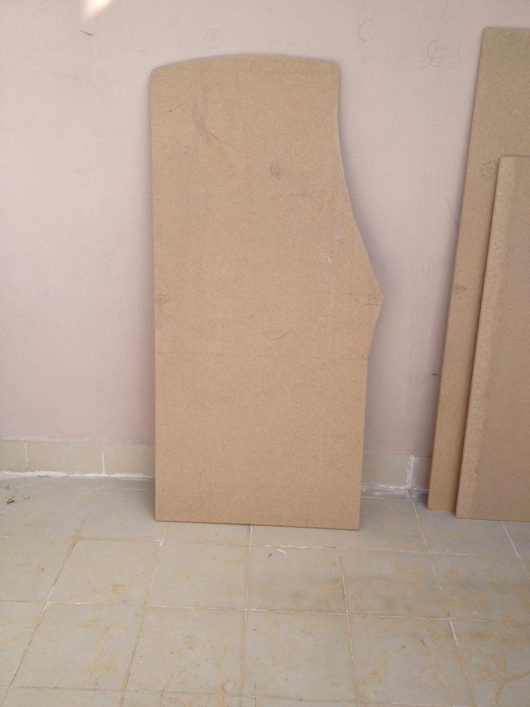

Sonunda pacman kabinin ilk yan paneli ortaya çıktı
O klasik pacman kabini şeklini görmek sevindirici ancak tabii daha yolun çok başındayım  daha yapacak çoook iş var...

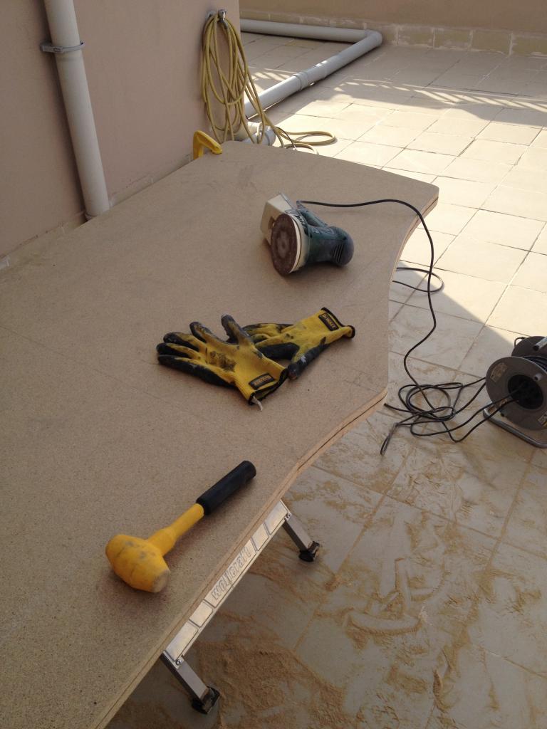

Bu kaba kesimin sonucunda öyle CNC veya Laser kesim tezgahından çıkmış jilet gibi düzgün kenarlar beklemeyin.
Şimdi sürecin diğer aşamasına geçiyoruz. Ne mi? (Artık siz de gayet iyi biliyorsunuz )
Bildiniz! Tabii ki ZIMPARA!!!  Kahkaha

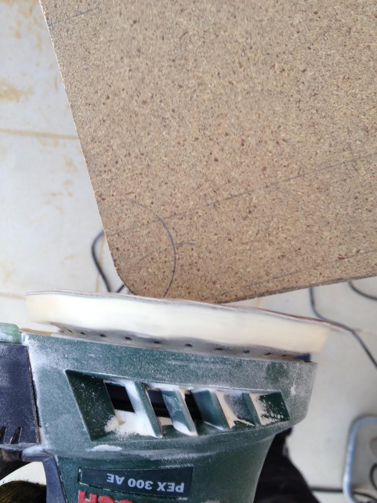

Kesim pürüzlerini zımpara ile düzeltmeye başlıyorum. Aklınızda bulunsun, kesimi çizdiğimiz kontür çizgilerinin 1mm kadar dışından yaparsak hem kesilen kısmın pürüzlerini yok etmek hem de ufak tefek hatalarımızı zımpara ile telafi etme şansımız olur.

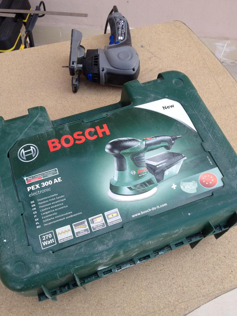

Eğer saatler hatta günlerce boş vaktiniz yoksa bu işi elle yapmayı düşünmeyin bile. Mutlaka elektrikli bir zımpara kullanın, yoksa kollarınız kopar, benden söylemesi...
Sonunda parçamız çıktı ortaya...
« Son Düzenleme: Ekim 25, 2017, 15:24:14 ÖS Gönderen: yavuzg » Logged

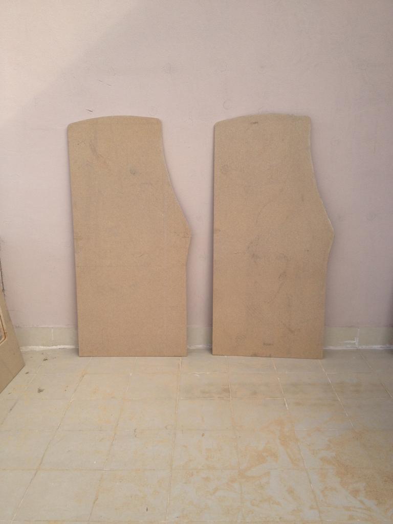

« Yanıtla #99 : Eylül 05, 2014, 02:45:45 ÖÖ »

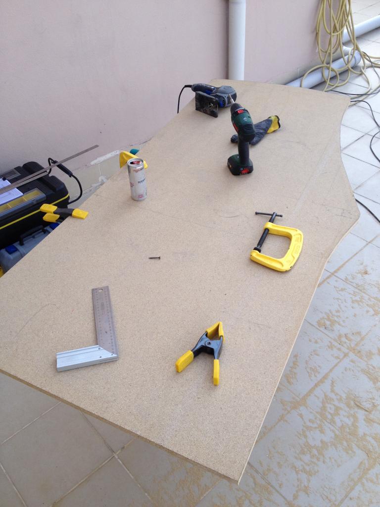

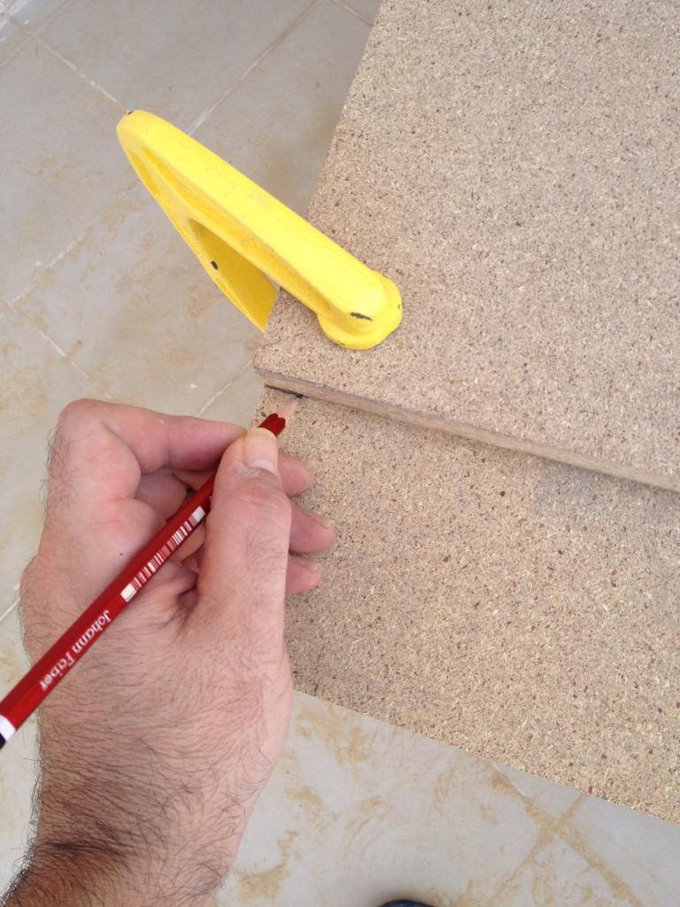

Şimdi diğer yan paneli kesmeye geldi sıra. Bunun üzerine detaylı/ölçülü çizim yapmadık biliyorsunuz. Sebebi, basitçe ilk kestiğimiz parçayı şablon olarak kullacağız da ondan
Önce panelleri güzelce hizalıyoruz...
Sonra çapraz köşelerden mengeneler ile sabitliyoruz ki ölçüyü alırken kaydırmayalım...
Sonra ölçümüzü alıyoruz... (Yok, solak değilim, bir elimle fotoğraf çekerken mizansen yaptım Kahkaha)
Bu şekilde şablon kullanarak çizdiğimiz kontür üzerinden yine ilk paneli kestiğimiz gibi bu parçayı da kesip çıkartıyoruz. Şimdi sıra her iki paneli üst üste koyup bir tur daha "hızalama" zımparası yapmaya geldi...
Her iki paneli de birlikte zımparalayarak kabinin "jilet" gibi simetrik olmasını garantilemiş oluyoruz.
Ve her iki panel de ortaya çıktı...

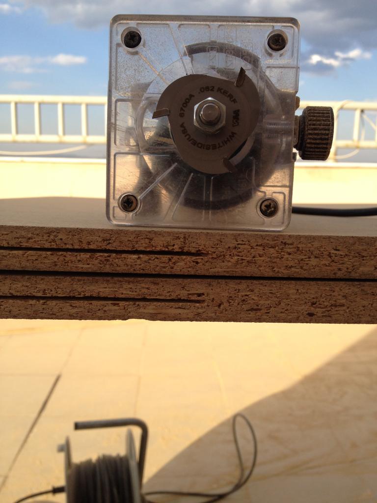

Bunun için birçok yöntem denedim (Dremel, Dremel Trio, matkap v.s.). Hiçbiri gerçekten tam anlamıyla verimli olmadı. Bu sefer işi olması gerektiği gibi yapmak istedim.

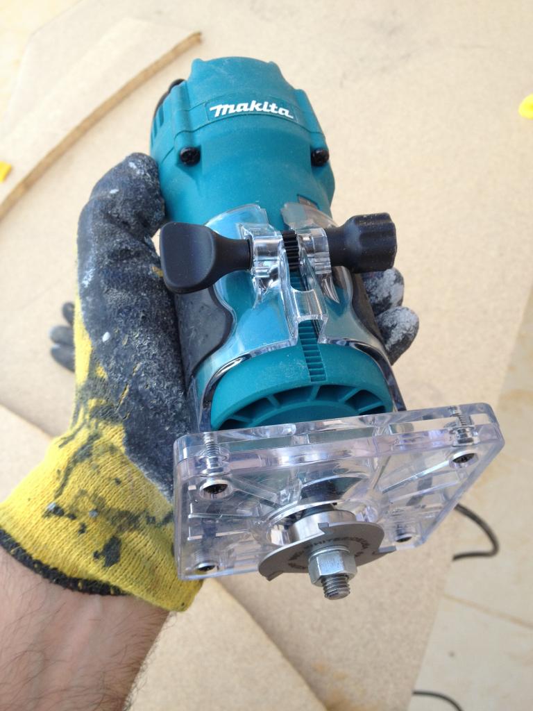

Lafı uzatmayayım, bu iş için kullanmanız gereken alet bu arkadaşlar;
Piyasada "formika traşlama" diye geçen basit bir el frezesi.

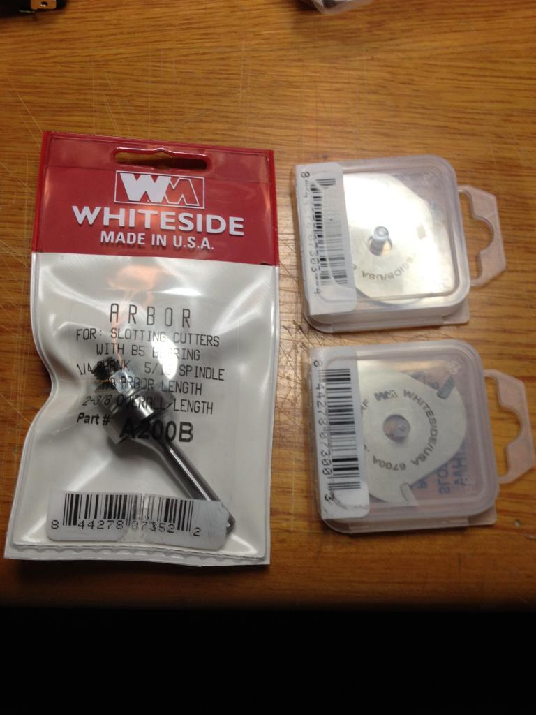

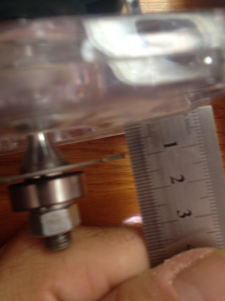

Kullanmanız gereken uçlar da bunlar;
Maalesef formika traşlama Türkiye'de var ama gereken uçlar yok. Ucu ve kanal açıcı diskleri de T-Molding.com'dan almak mümkün...
Ucu bu şekilde el frezemize takıyoruz...

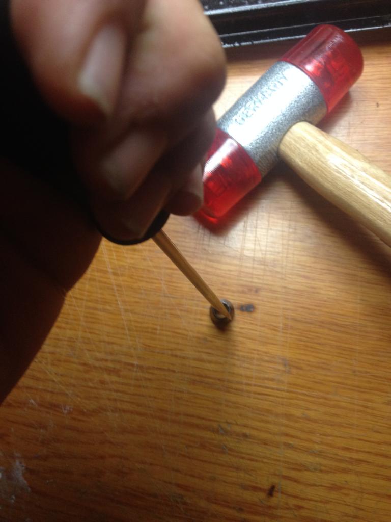

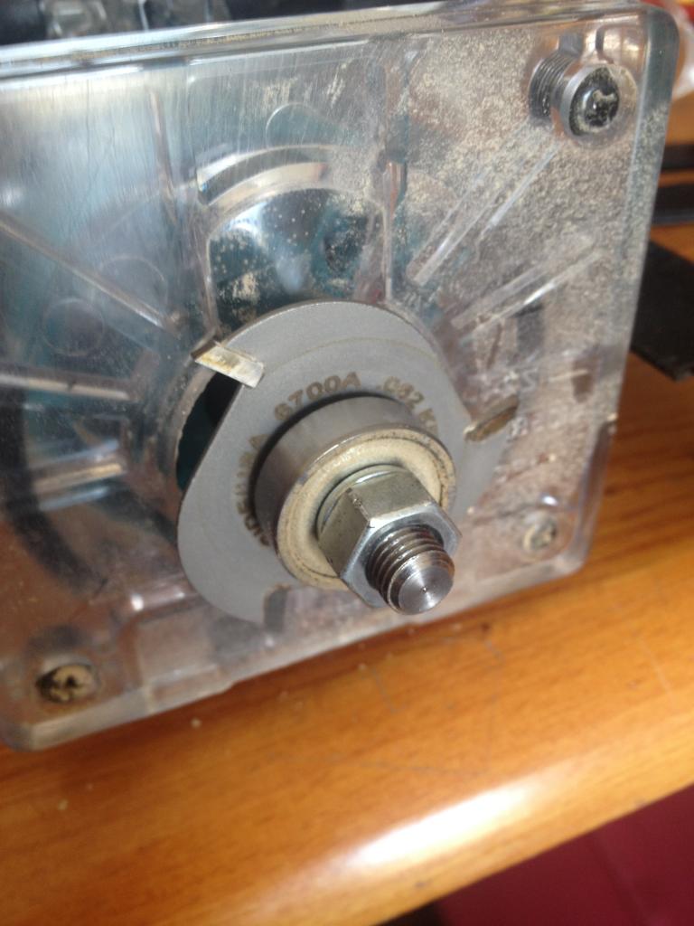

Tabii uçlar amerikan el frezesi avrupa piyasası için üretildiğinden küçük bir uyumsuzluk da yaşadım. Amerika'dan gelen uç tutucunun çapı 1/4" (6.35mm) el frezesinin uç tutucuyu sıkıştıracak penset'i (küçük metal koni şeklinde bir kenarı yarık bir yüzük gibi bir şey) 6mm çapında.
1/4" lik penset Makita'nın ürün kataloğunda var ama elbette Türkiye'de yok
0.35 mm nedir ki demeyin, girmiyor işte. Çelik midir nedir esnemiyor bile. Neyse, sonunda bi cinlik yapıp tornavida ile penset'e giriştim. Amacım kenarındaki yarıktan tornavida ile genişletmekti.
Sonuç; penset ortadan ikiye ayrıldı
Neyse ki bu penset'in görevi sadece uç tutucyu sıkıştırmak. Benimkisi iki parça olarak bu sıkıştırma işini yapıcak artık
Konumuza dönelim...

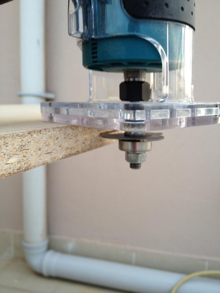

Ucu 18mm kalınlığındaki suntanın tam ortasından kanal açacak mesafeye ayarlıyorum.
Sonra frezeyi resimde görüldüğü gibi tutarak panelin kanal açılacak kenarlarını ucun üzerindeki rulman yardımı ile kayarcasına dolaşıyorum.
Dremel ve diğer yöntemler ile saatlerce uğraştığım işi jilet gibi pürüzsüz bir şekilde 5 dakikada bitiriyorum...

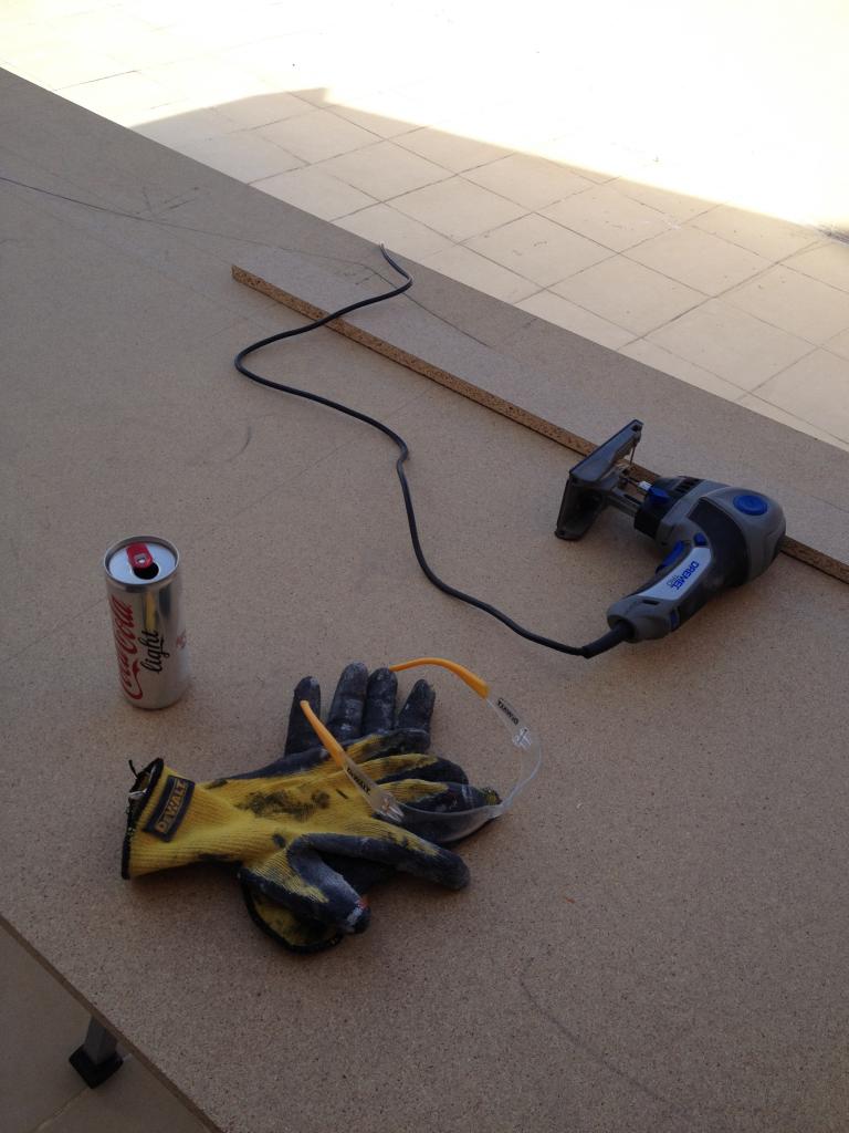

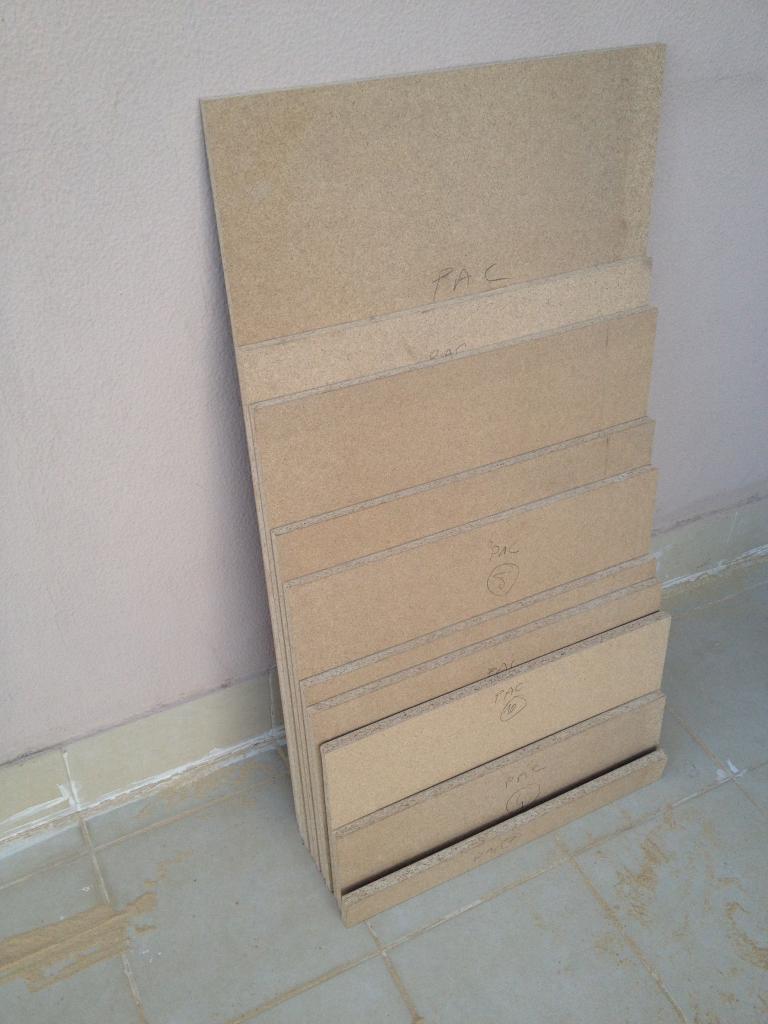

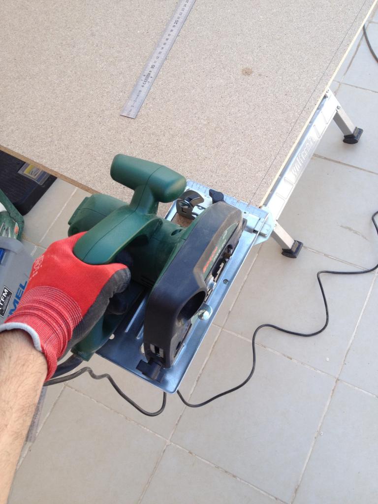

Yan panellerin kesimi ve T-molding kanallarının açılmasından sonraki işimiz orta panellerin kesimi. Bunun için daire testere kullanıyorum. Orta paneller düz olduğundan Bauhaus'dan tam kabinin genişliğinde sunta kestirebilirdim diyebilirsiniz ancak maalesef Bauhaus kesim atelyesinde benim beklediğim hassasiyette kesim yapılmıyor. Bu yüzden mutlaka 1-2 cm paylı sunta kestirip detay düzeltmeyi evde yapmayı tercih ediyorum.
Bu şekilde önce kabinin orta panellerini çıkartacağım suntaların hepsini (4 adet 120 x 60 cm sunta plaka) tam kabin genişliğinde traşlıyorum (23 1/8" = 587.5 mm)
Daha sonra planları önüme alıp tek tek numaralandırdığım parçaları ölçüsünde kesmeye başlıyorum...
Düz kesim için yine mutlaka desteğimi yerleştiriyorum, hizalıyorum...
Bu şekilde 1-2 saatlik bir çalışmayla orta panellerin tamamı kesiliyor...

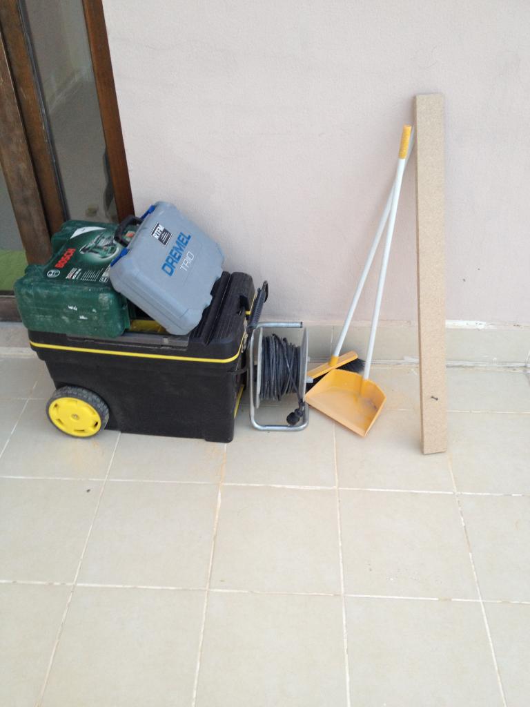

Ve tabii ki mıntıka temizliği ve toparlanma faslı
Bu işlere girişecekseniz ve bi şekil hanımdan izni kopardıysanız bu iznin kalıcı olabilmesi için mutlaka uymanız gereken kuralları atlamamanız gerekli; Kural 1 - Temizlik!!! Ortalık bulunduğu gibi bırakılacak...
Kabini yapmak mı yoksa ortalığı sayısız defa temizlemek mi daha fazla zaman alıyor kestiremiyorum...

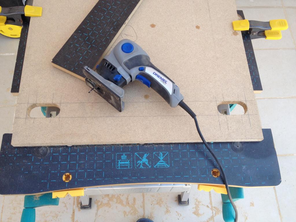

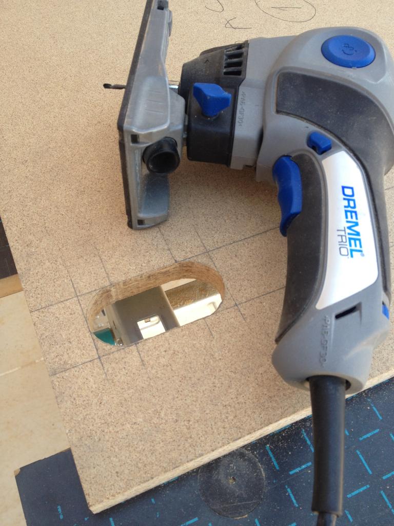

Bir başka gün, yine "portatif" marangoz atölyemi terasa taşıyorum

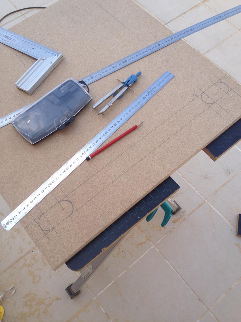

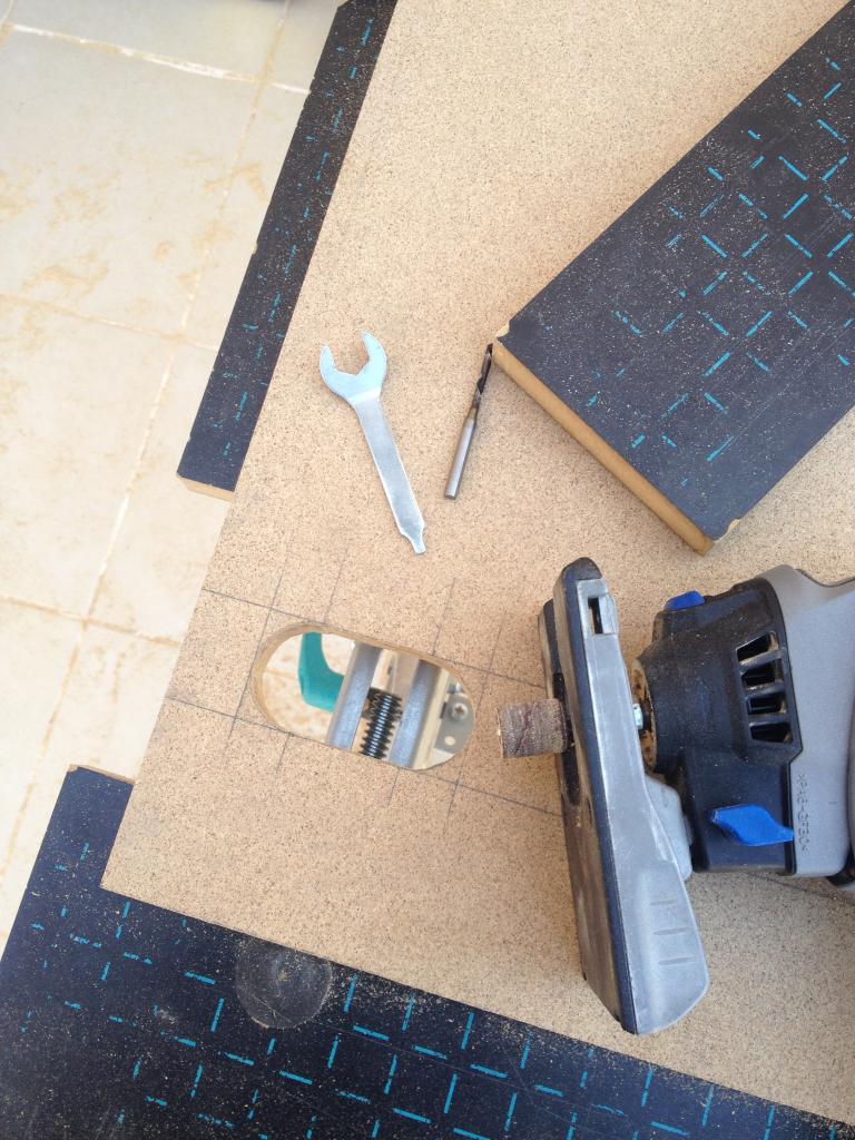

Şimdi sıra bir önceki gün kaba kesimini tamamladığım orta panellerin detay kesimlerinde. İlk iş üst panelin el tutma girintileri...
Önce plandaki ölçülerde çizimi panelin üzerine yapıyorum...

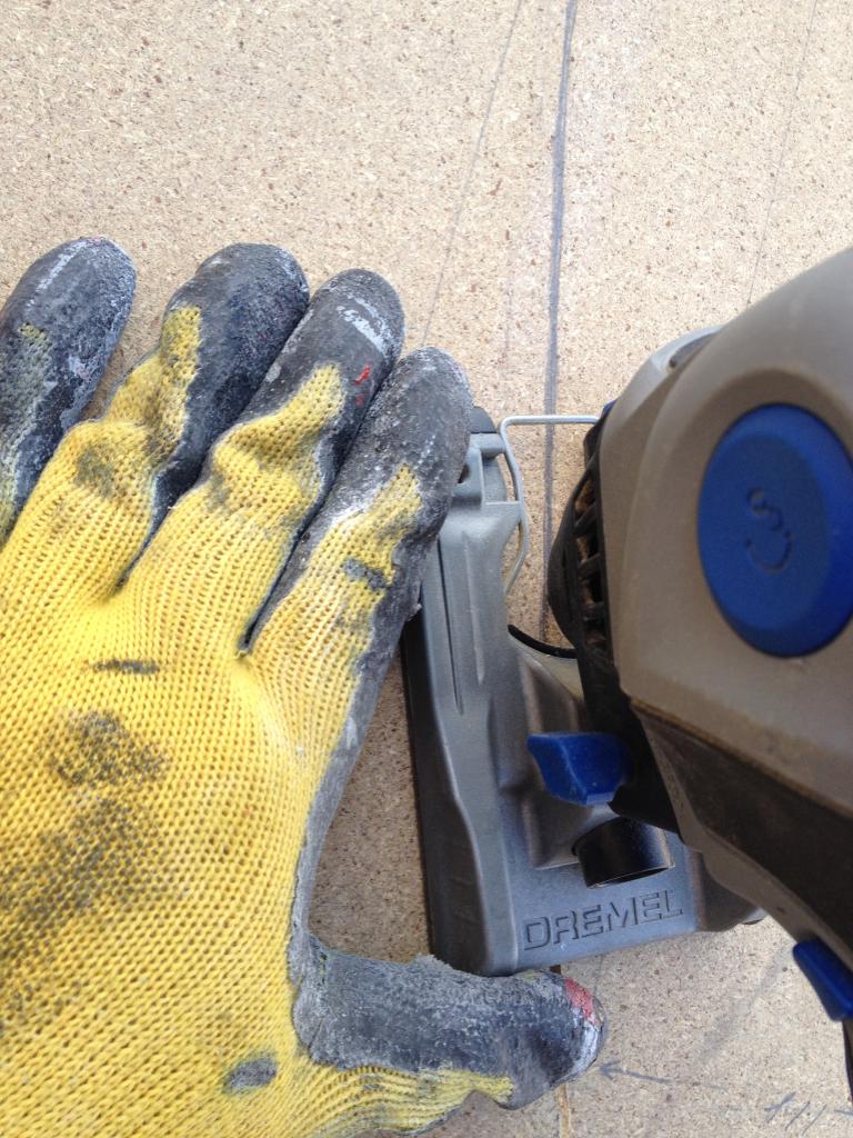

Sonra Dremel Trio ve karbit spiral kesim ucunu kullanarak bu kesimleri desteksiz elle yapıyorum. Mesafe kısa olduğundan free-hand kesim yapılabiliyor, tabii dikkatli bir şekilde
Son olarak kesilen deliğin kenarlarını yine Dremel Trio ile ancak silindirik zımpara ucuyla temizliyorum...
