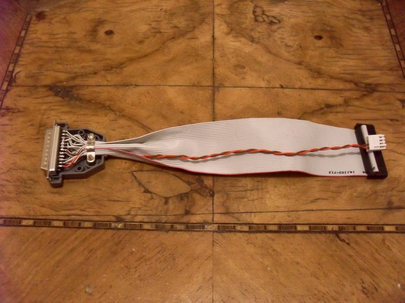

teşekkürler Metallic,  çok pratik bilgiler veriyorsun, enternal kablo şemesı var mı

Aşağıdaki adreste bu kablonun şeması var;
http://www.ianstedman.co.uk/Amiga/designs/Floppy_Adaptor_V2/floppy_adaptor_v2.html
Power için bu pinler kullanılabiliri
12. PIN 5V, 3-7 GND
« Son Düzenleme: Şubat 10, 2015, 12:16:25 ÖS Gönderen: wolfiem » Logged

Bende external kabloyu en kısa zamanda yapayım
