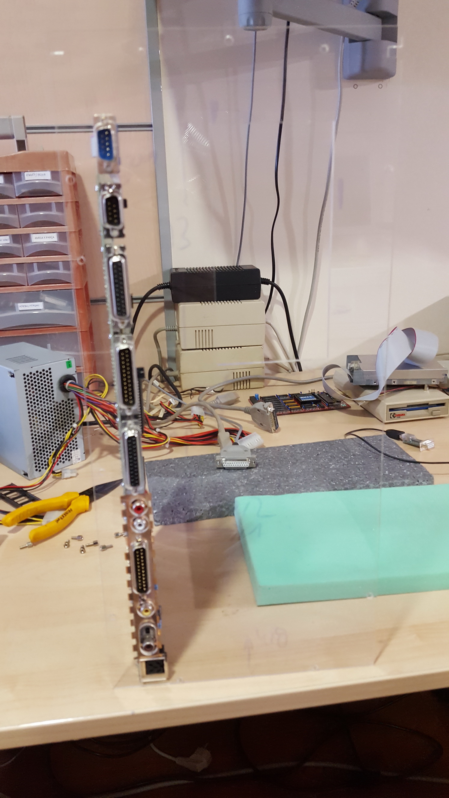

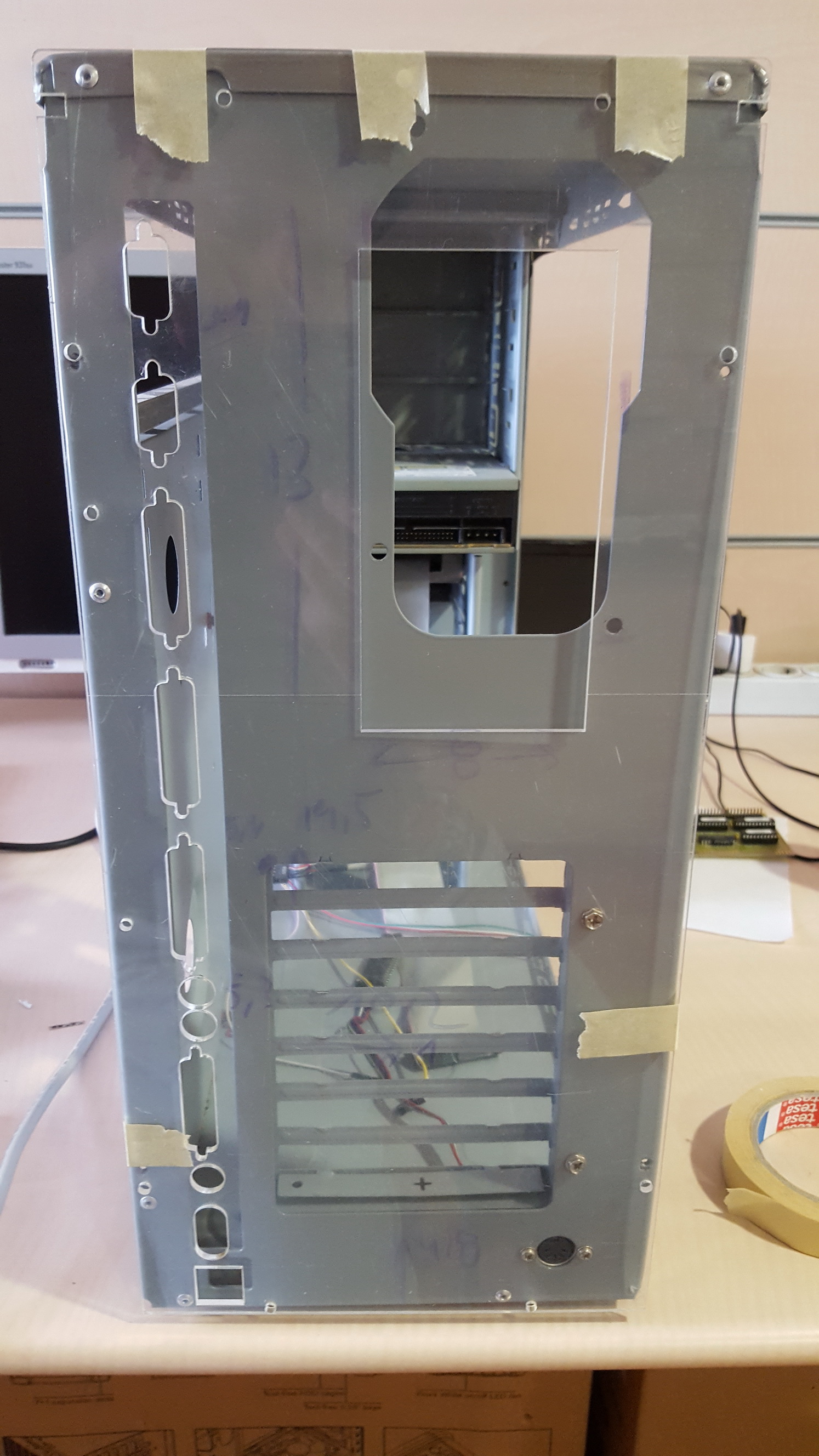

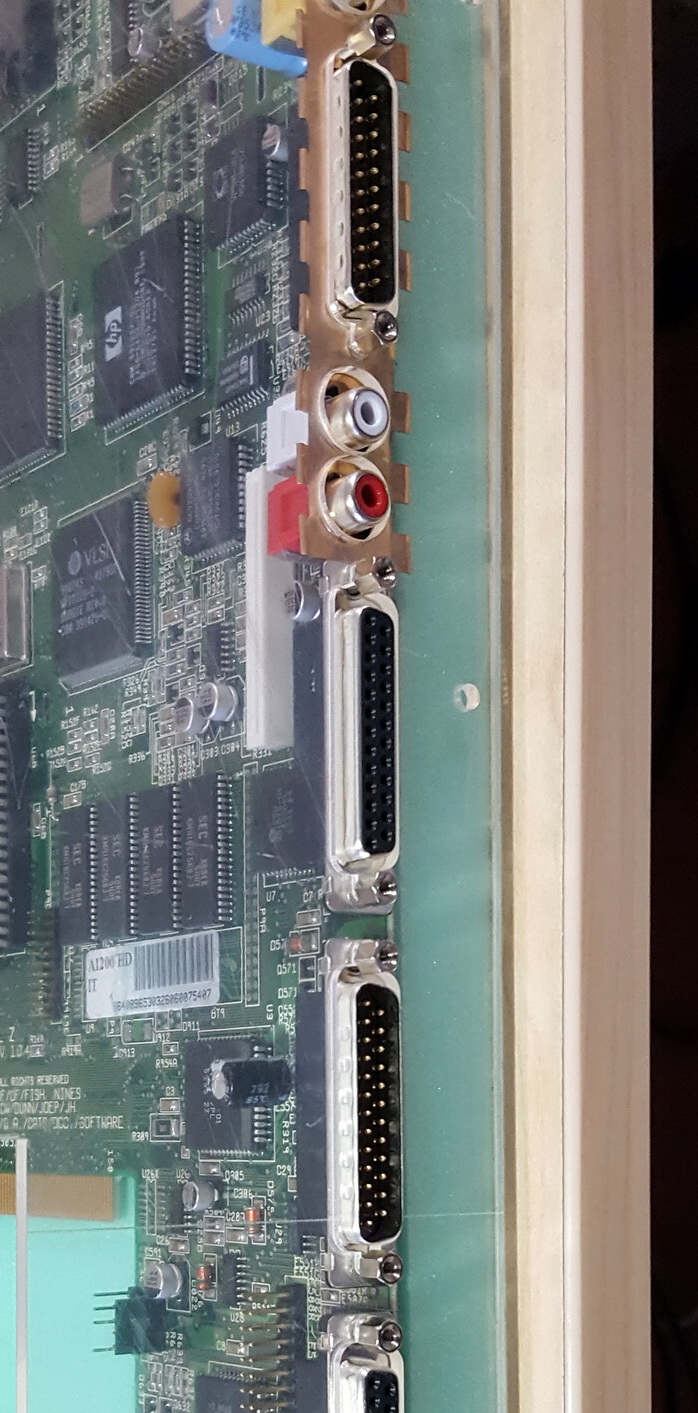

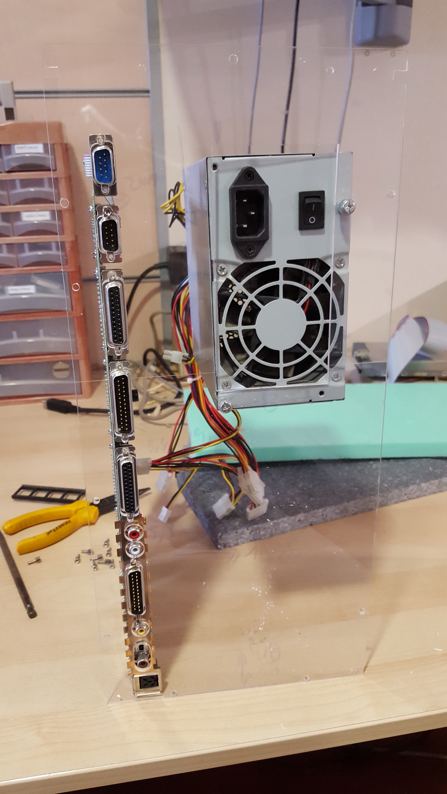

Tekrar merhaba,
bugün depoda Elbox ın D-Box modeline tekrar alıcı/yapıcı gözü ile baktım.
Çok basit görünümlü berbat işçilikli bir kasa olduğunu tekrar onayladım.
Arkadaşlar arka plakası kısmen rahat sökülebilecek bir kasa bulmuşlar.
Arkaya aynı ebatta bir saç kesip board gelecek yeri yarmışlar.
Boardu tutan plakayı ayrıca yapıp içten vidalamışlar.

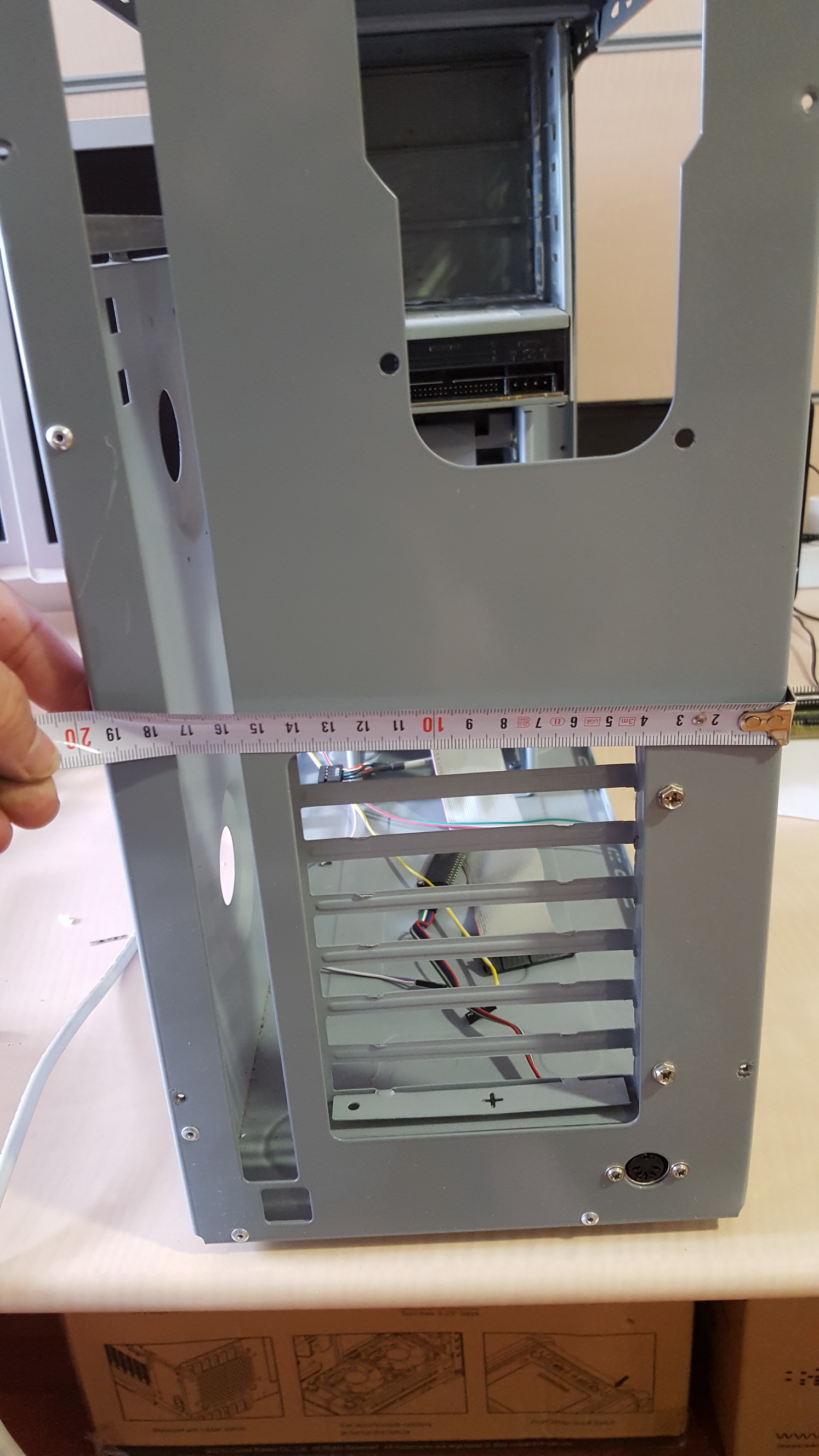

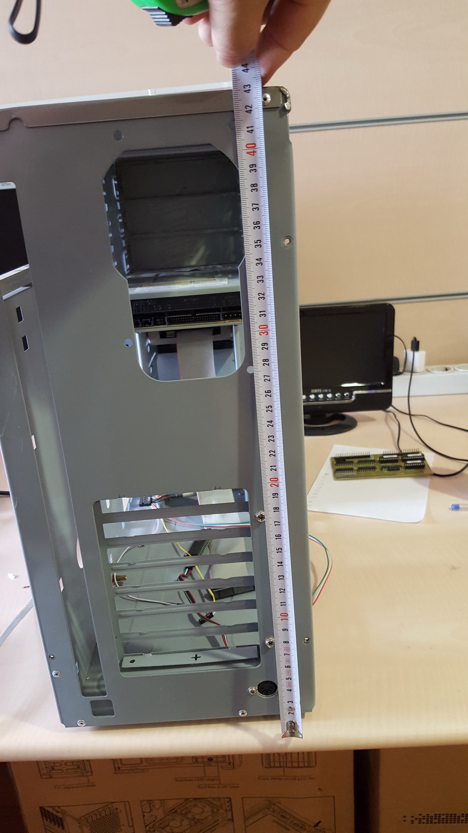

Yapmış olduğum pleksi daha evvel belirttiğim üzere 19,5 x 43 cm standart
pc kasası içindir. Ölçüleri teyit etmek üzere resimlerini de çektim.

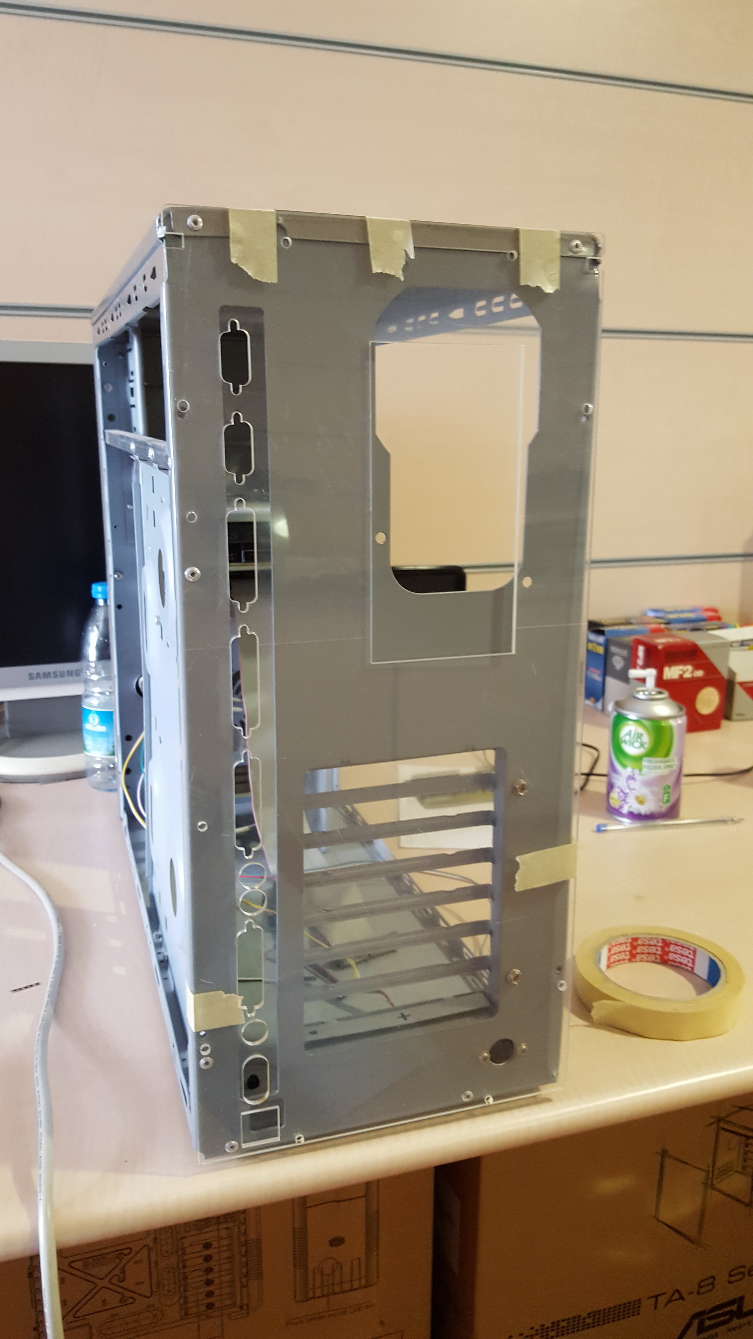

Plakayı geçiçi olarak arkaya bantla tutturalım.
Dış ölçüler tamam.
Konnektörlerin geldiği yer ile , Elbox ın açmış olduğu yuva hem x yönünde "çok az"
hem y yönünde biraz daha fazla kayık olduğunu göreceksiniz.
PSU bölgesi için kasa firmaları farklı farklı şekillerde delikler açmaktadırlar.
Dışarı hava atım sağlıklı bir şekilde yapılıp power kablosunuda takabiliyorsak gerisi çok önemli değil.
PCI kartlarımızın gireceği bölge ise farklı 4-5 mm hata kartların kasmasına gerilmesine neden olabilir.
Elbox deliği ile prototip az kayık durduğundan önce canım sıkıldı.
Sonra mediator vs ile benim kartlarında kasa içinde az kasıldığını hatırlıyorum.
Bu teneke kasaya 278$ verdiğime inanamıyorum.

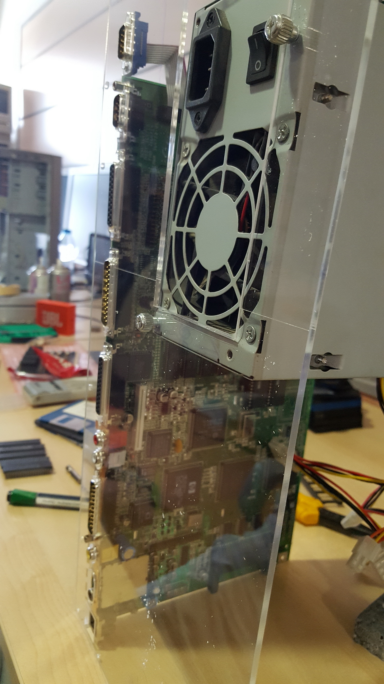

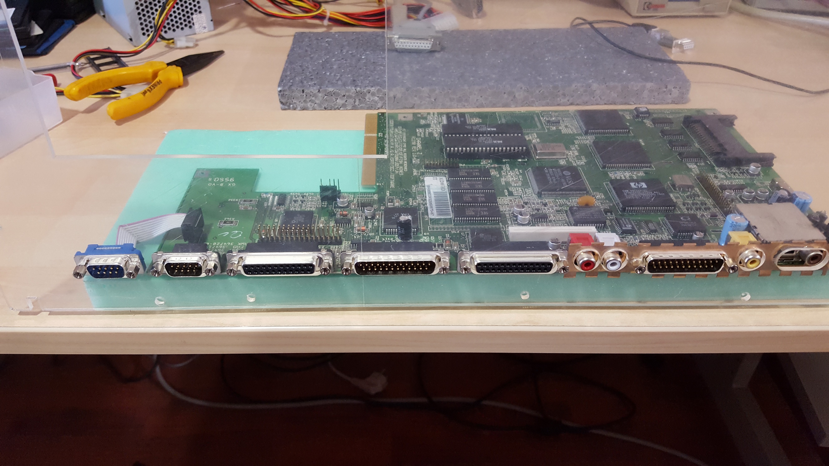

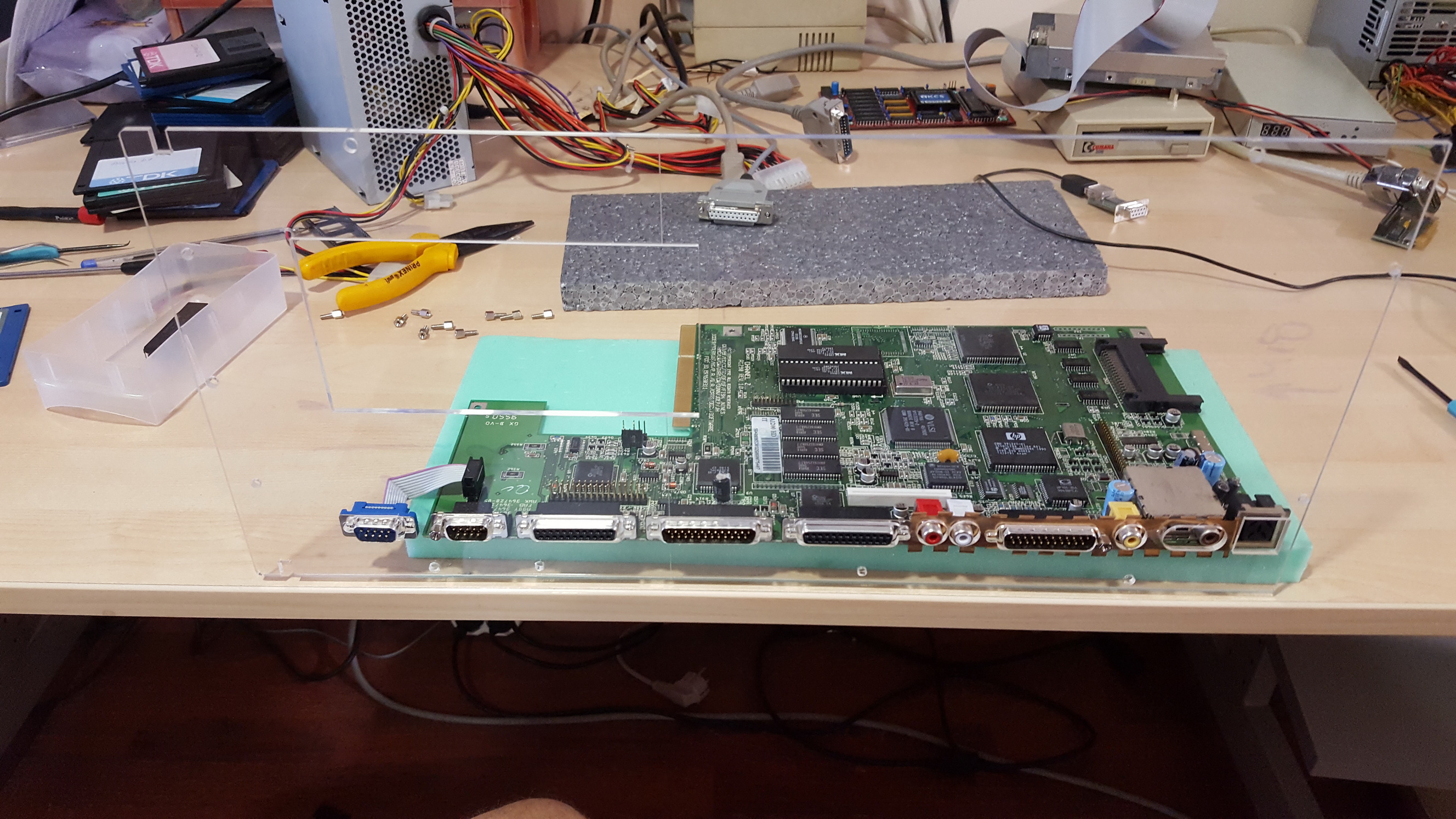

Öncelikle çizimini dxf ortamında yaptığım, lazer kesime verdiğim plaka "cuk" oldu.
Boardu yerleştirdikten sonra, bağlantı vidalarını da bağladım. Hiç sorun yok.
Buyrun..
Demekki bende hata yok!

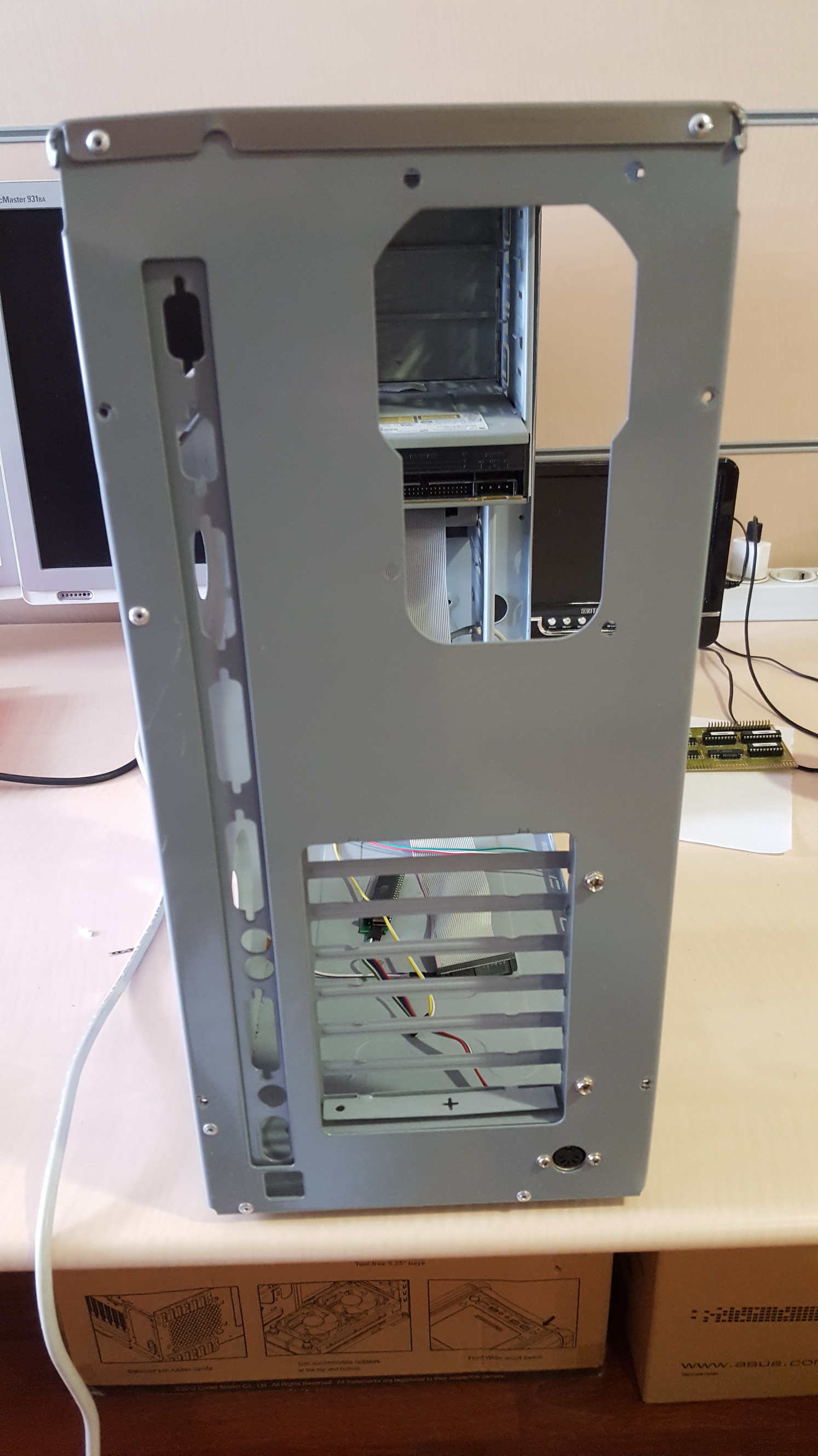

Bu arada kasayı görebilen var mı ?
Belki şimdi daha rahat görebiliyorsunuzdur
