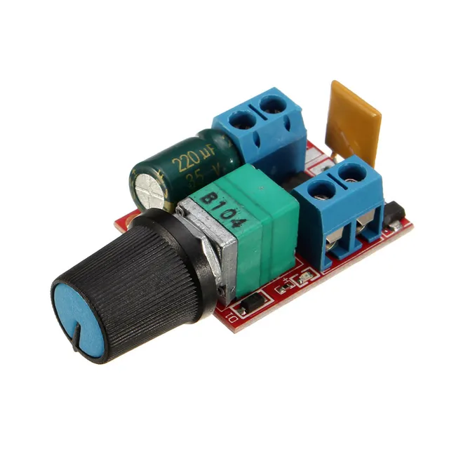

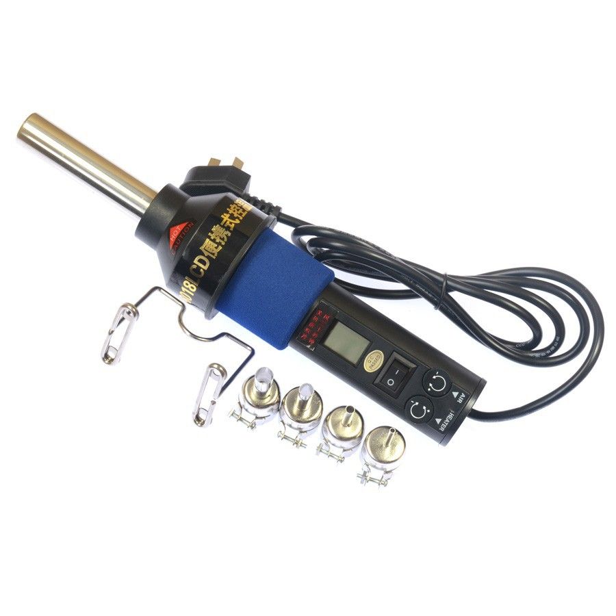

Bir arkadaşın arızalanan bir üflemeli havyası vardı işine yararsa al deyip vermişti bana, kontrol devresi özel üretim bir devreden oluşuyordu tamir edemedim bende ek bir kutu yaptım cihaza şimdilik iş görüyor
cihaz bu:
ben içerisindeki devreyi tamamen çıkarıp
rezistanstan gelen uçlar ile fandan gelen uçları hazırladığım ek kutuya uzattım
ek kutu içerisine de
220V dimmer
ve fan hız kontrol devresi
bunları ve bir adet adaptörün iç trafosunu koydum
şuan tıkır tıkır çalışıyor Kahkaha
