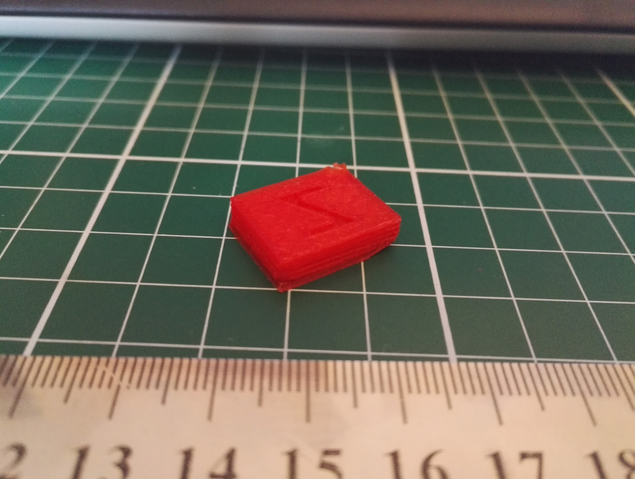

Merhaba herkese..
Daha önce de kendi yazıcımı yaptığıma dair bir başlık açmıştım. Yazıcıyı bitirdim ancak tatmin edici bir baskı yapamadım henüz. Evreno'nun http://www.commodore.gen.tr/forum/index.php?topic=16445.msg211627#new başlığındaki xyz küpünü basmayı denedim sonuç bu . Konu ile ilgili fikri olan varsa bir el atsın şu işe  :'(

« Yanıtla #1 : Kasım 28, 2018, 14:57:57 ÖS »
Hocam kalibrasyon yapmamıssin yani yazıcı 1cm gidecek ama ayarlarda 3mm gidiyor gibi.

« Yanıtla #2 : Kasım 28, 2018, 15:18:34 ÖS »
Konuyu daha teknik anlatanlar çıkacaktır ama ben anlatmaya çalışayım. Z milindeki vidanın diş sıklığı yazılımdakinden farklı. 3 - 4 farklı mil dürü var, onu yazılımda belirtmek gerekiyor. Bir milde 5 tur attığında 5 mm aşağı inerken başka bir milde 10mm aşağı iniyor. Sorun burdan kaynaklanıyor gibi.

« Yanıtla #3 : Kasım 28, 2018, 17:23:50 ÖS »
Firmware olarak Marlin kullanıyorsan Configuration.h dosyasındaki STEPS_PER_UNIT değerlerini sistemine uygun olarak tanımlaman gerekiyor.
Benimkiler şöyle:
Kod:
 * Default Axis Steps Per Unit (steps/mm)
 * Override with M92
 *                                      X, Y, Z, E0 [, E1[, E2[, E3[, E4]]]]
#define DEFAULT_AXIS_STEPS_PER_UNIT   { 80, 80, 8000, 192 }    // { 80, 80, 4000, 500 }
Burada X Y ve Z değerlerini kullandığın hareket sistemine (kayış/gijon/leadscrew) ve motor sürücü microstep değerlerine (1/16 1/32 gibi) göre hesaplayarak E değerini ise kalibrasyon ile (10cm filament gönder dediğinde fazla gönderiyorsa azaltarak eksik gönderiyorsa arttırarak temel oran orantı ile bulabilirsin) belirlemen gerekiyor.
Prusa Calculator mantığını kavrarsan X Y ve Z değerlerini hesaplamanda kolaylık sağlayabilir.

« Yanıtla #4 : Kasım 28, 2018, 18:28:40 ÖS »
Teşekkürler herkese ancak kalibrasyon yaptım z ekseni 10mm git dediğimde 10mm gidiyor, extruder 10mm filament gönder dediğimde 10mm gönderiyor. diğer eksenlerde gereken değerlerde hareket ediyor.
Simon;
Marlin de motor hareketleri saçma sapan oldu end switch leri ayarlayamadım switche dayanıp motor devam etmeye çalışıyor  bu yüzden repetier kullanıyorum. repetier de yazıcıya tam kontrol sağlıyorum. Marlini bir türlü çözemedim.

« Yanıtla #5 : Kasım 28, 2018, 18:58:43 ÖS »
Kayış gerginlikleri doğru değil, eksenler tam hizalı değil, motorlar tam tork üretemiyor, parazit sinyaller var adımlar doğru olmuyor. Ayarlamalarda mikrometre, kumpas, metal gönye ve su terazisi kullanmalısın.
« Yanıtla #6 : Kasım 28, 2018, 19:38:29 ÖS »
arkadaşlar olası sorunlardan bahsetmişler
benim çok fazla bilgi yok bu işlerde ama çıktıdan gördüğüm kadarıyla
x,y eksenlerinde çok sorun yok gibi yada az sorunlu olabilir kumpas ile ölçerek anlayabilirsin sorun olup olmadığını (küpün tüm yüzleri aynı boyda olmalı)
ama z eksenin de kesinlikle bir sorun var olması gerekenden az ilerliyor sanırım
extruder da bir sorun yok galiba eğer fazla filament verseydi çıktıda yığılma olurdu diye düşünüyorum
daha tecrübeli kişiler belki daha iyi yorumlayabilir çıktıyı

« Yanıtla #7 : Kasım 28, 2018, 21:23:25 ÖS »
Herkese teşekkürler
Z ekseni M5 gijon saplama. Baskı esnasında olması gerekenden az ilerliyor.
Tavsiyelerinizi uygulayacağım.
