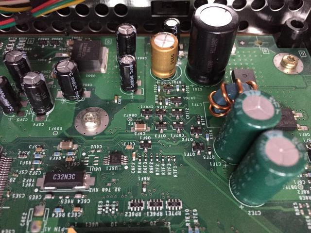

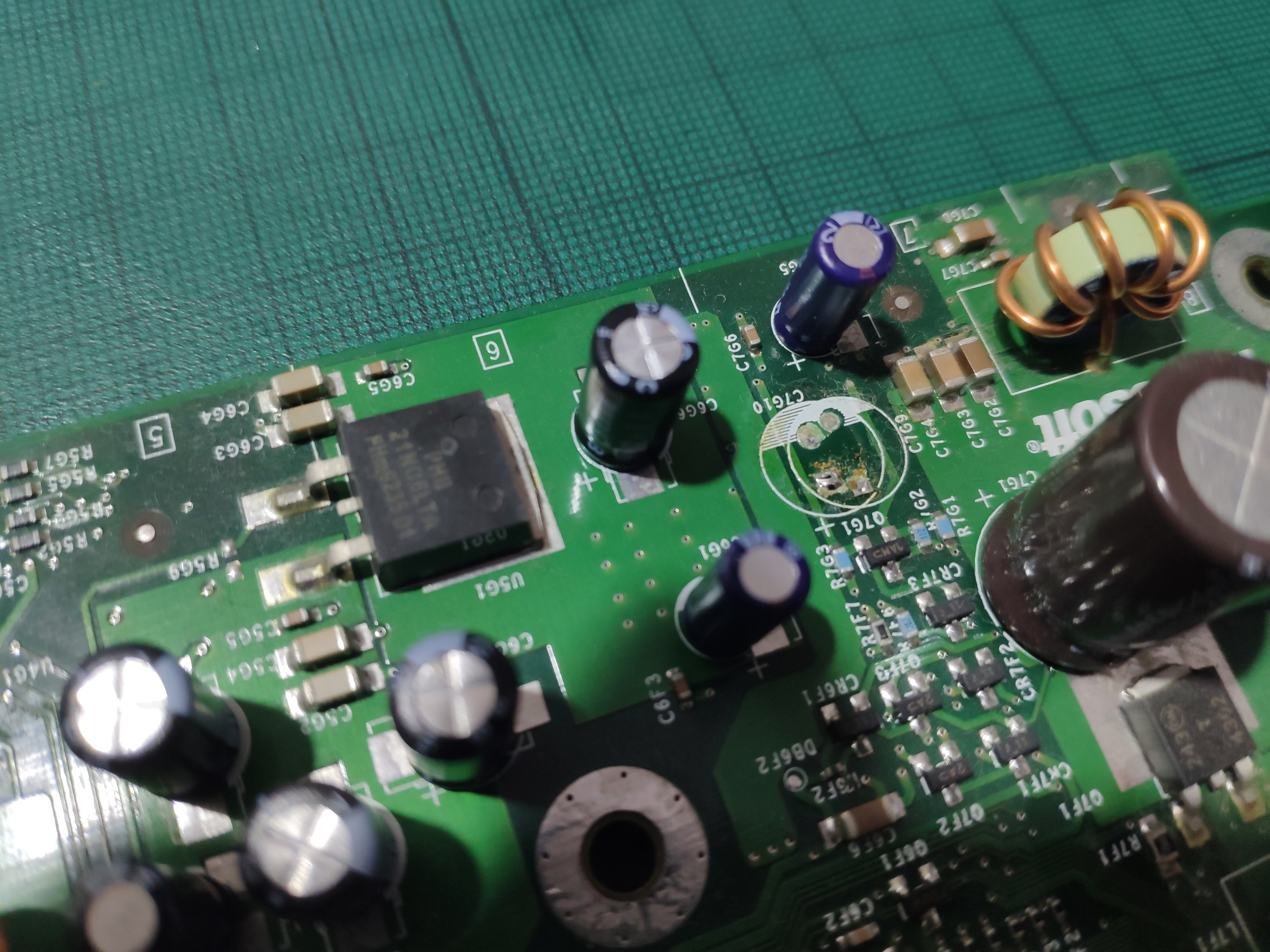

Eğer cihazınız 1.6 Anakart sürümü değilse; 1F 2,5V değerindeki bu kapasitorün bir süre sonra akıp anakarta zarar vermesi söz konusu. Mod işleminiz yoksa, sadece sökmek yeterli ama V1.6 anakartlar ve chip&soft mod'lar da yerine yenisinin takılması gerekiyor. Elinizdeki cihazın hangi versiyona sahip olduğunu anlayabilmek için bir pdf dosyası var. Aşağıdaki bağlantıdan dosyaya ulaşabilirsiniz.
http://vig.pearsoned.com/samplechapter/0672326833.pdf
https://www.ebay.com/itm/ELNA-DZN-2R5D105T-2-5V1-0F-Farad-capacitor-1F-2-5V-high-current-Storage-5PCS/162558141676

Değiştirmişken kondansatör yerine pil takmakta fayda var, dikey pil yuvalı mod yapanlar.
Bende 4 tane kasa var hepsini kontrol ettim altın sarısı kapasitörlü, en kaliteli kapasitör türüymüş gerekli değilmiş diyorlar.
hasimayaz
« Yanıtla #2 : Mart 19, 2019, 20:51:59 ÖS »
Hocam, pil işi biraz sıkıntılı. Birincisi, ters akımı engellemek için pili diyot ile beslemek gerekiyor. ikincisi, saat modulü çok enerji çektiği için düzenli olarak açıp pilin değiştirilmesi ihtiyacı oluşuyor. Microsoft bu sorunu super kapasitor kullanarak aşmış.

Bunlarda akma olmuyormuş.

Dostum önce dokümandan faydalanarak board versiyonlarını belirle.. Eğer 1.6 ise kapasitor tedariği kaliteli onların.. Bu sıkıntı 2004 eski cihazlard var.

Benim 3-4 kapasitör dumanlar eşliğinde patlamıştı. Değiştirdim sorunsuz. Siz önlem alıp önceden değiştirin derim.
