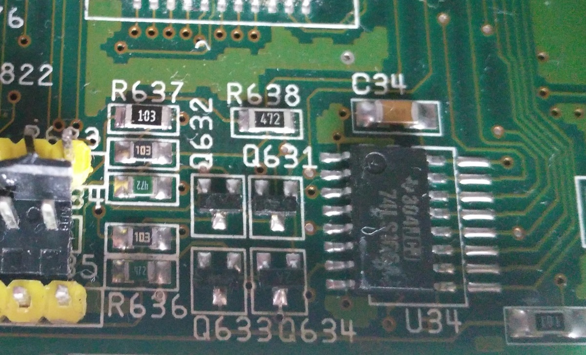

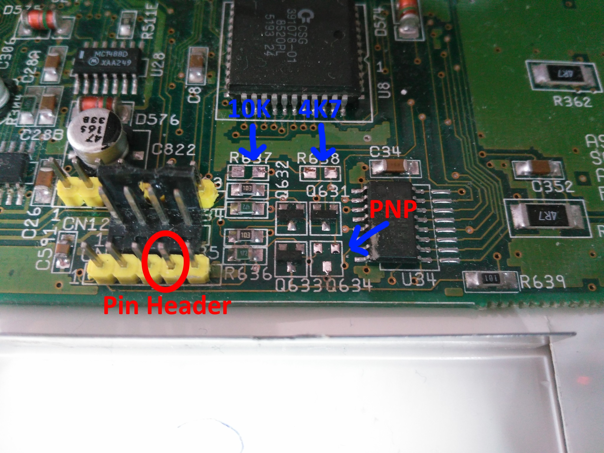

Hack aslında çok basit, floppy power konnektörün altındaki LED PCB'yi bağladığımız konnektörün eksik pinini ve sağındaki eksik bileşenleri tamamlıyoruz.
R637 10K direnç, R638 4K7 direnç, Q634 de PNP transistör. Ben dirençleri elimde olduğu için 1206 lehimledim ve sorunsuz sığdı, daha küçüğüyle kasmaya gerek yok. Transistör olarak ise SOT-23 boyutunda MMBT3906 kullandım. SMD olmayan bileşenlerle de yapılabilir ama kötü görünür, lehimlemesi o kadar da zor değil.

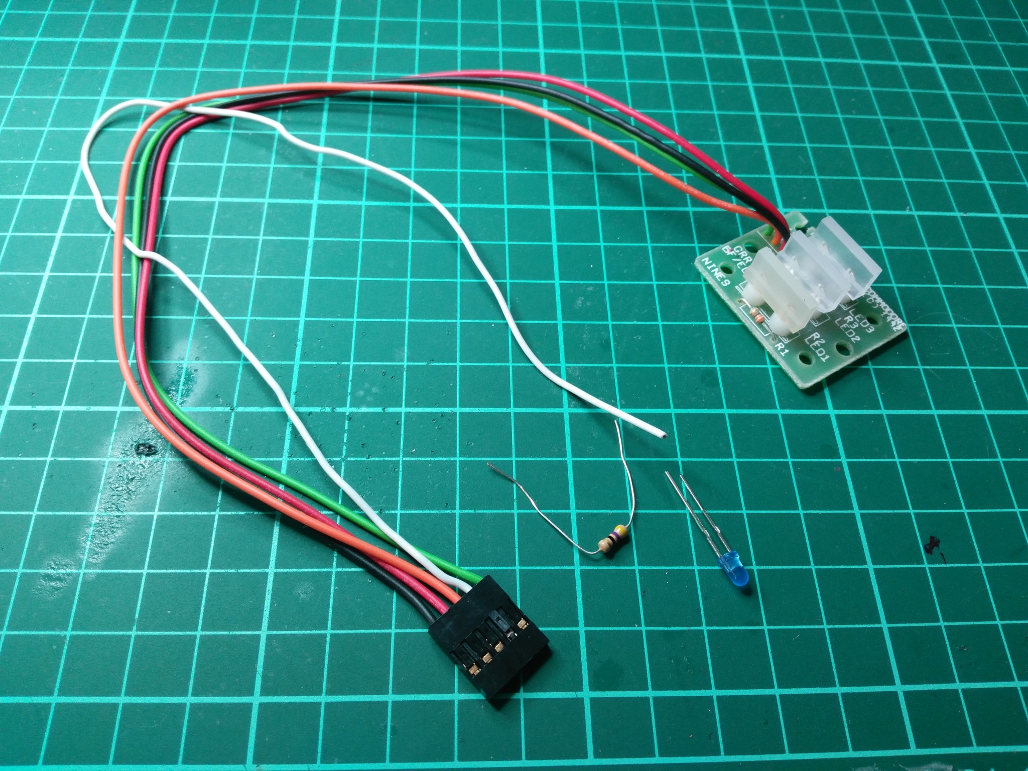

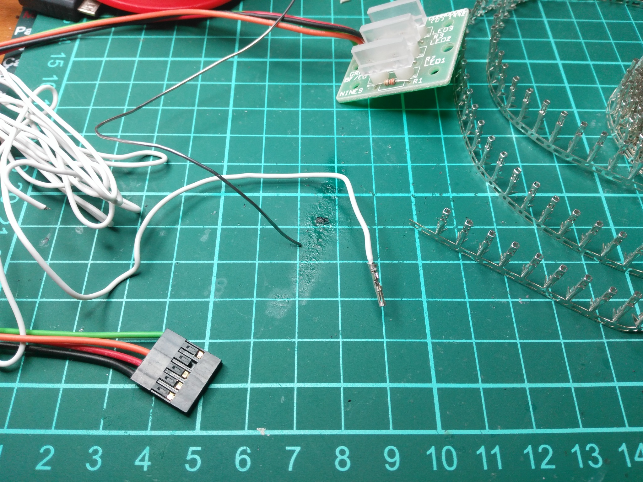

Bir kablonun ucuna dişi dupont metali bağlıyoruz ve sağlamlaştırmak için azıcık lehim kullanıyoruz, ben toplu olarak almıştım ama elinizde dişi dupont kablo varsa plastiğini dikkatlice kesip ayırarak da kullanabilirsiniz.

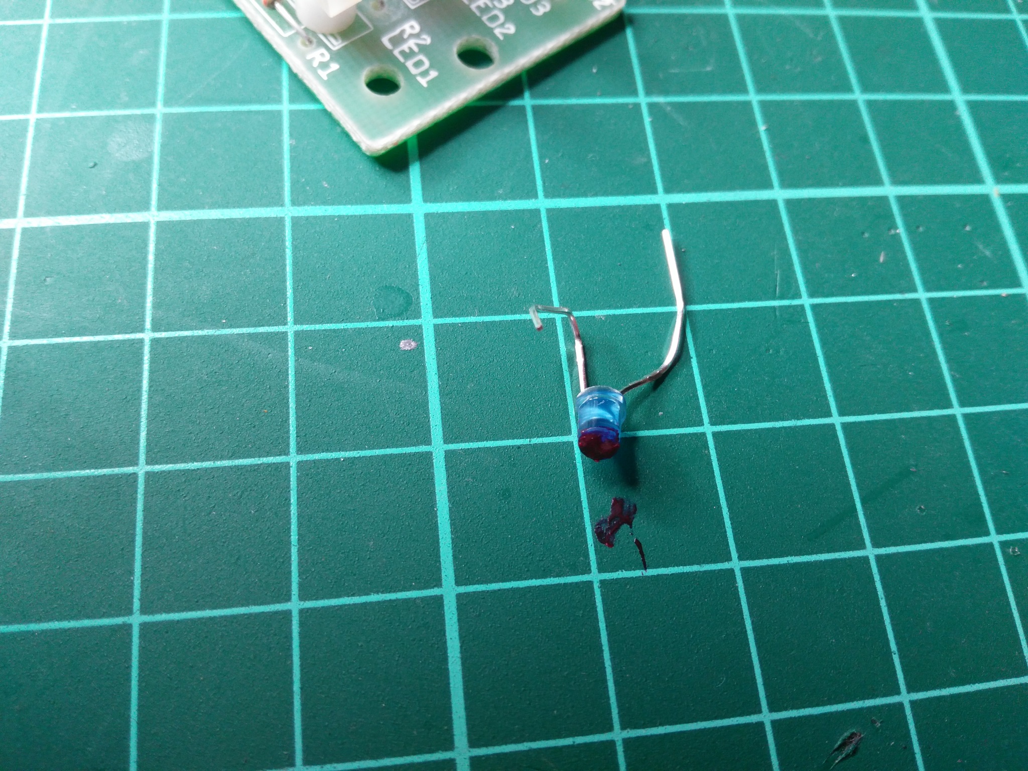

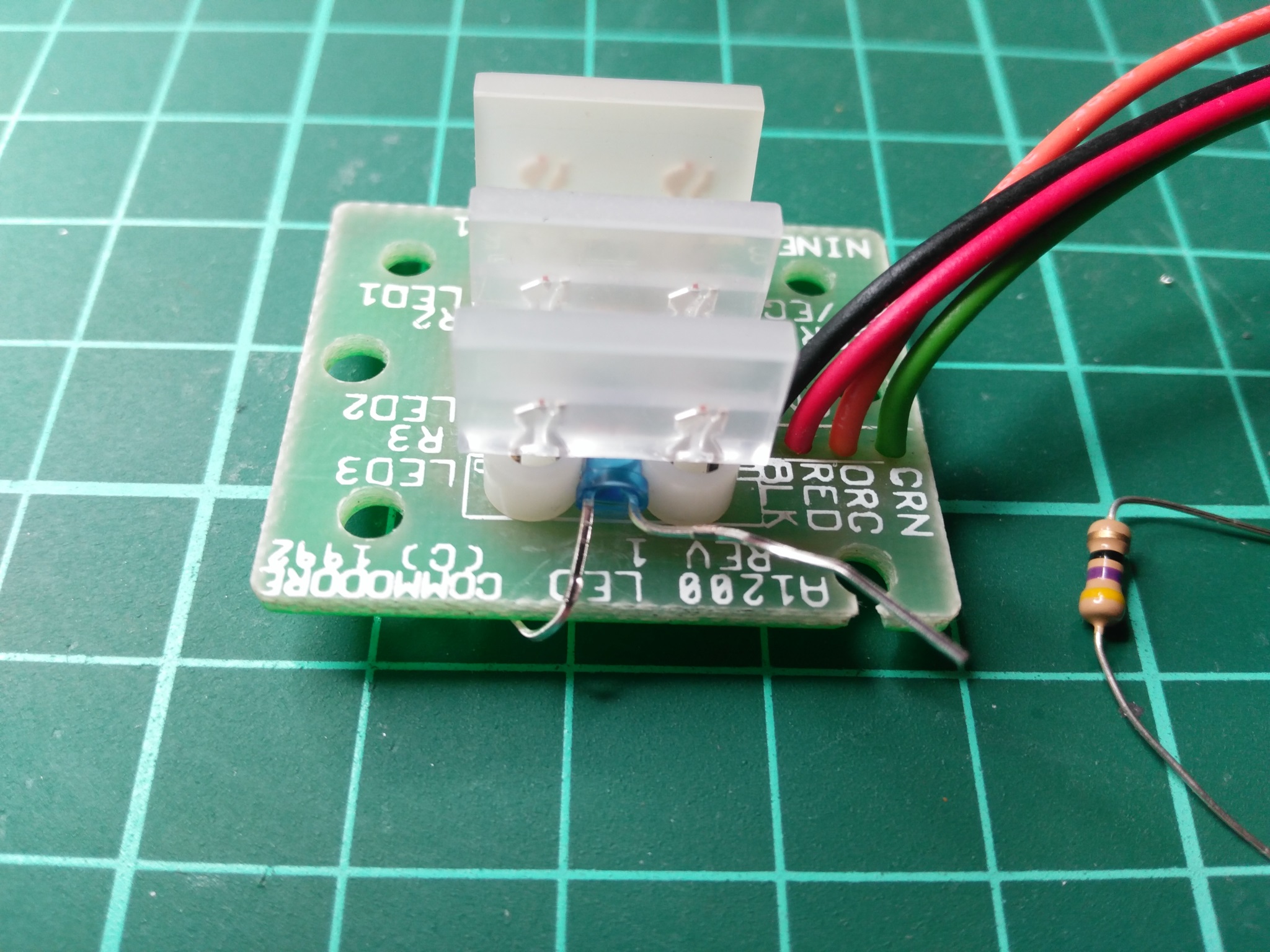

Metali yönüne dikkat ederek boş olan deliğe takıyoruz, varsa ucunu tıkayan küçük beyaz plastiği çıkarıyoruz. Bu arada bir adet LED (ben mavi seçtim) ve akım sınırlamak için direnç (elimde en küçük 47 ohm varmış) hazırlıyoruz. Direncin değeri LED'in parlaklığını belirlediği için çok parlak gelirse direnç değerini arttırabilirsiniz.
LED'in üst kısmını törpüleyerek diğer LED'lere ışık gitmesin diye bulabildiğiniz en koyu oje veya boya ile boyuyoruz.

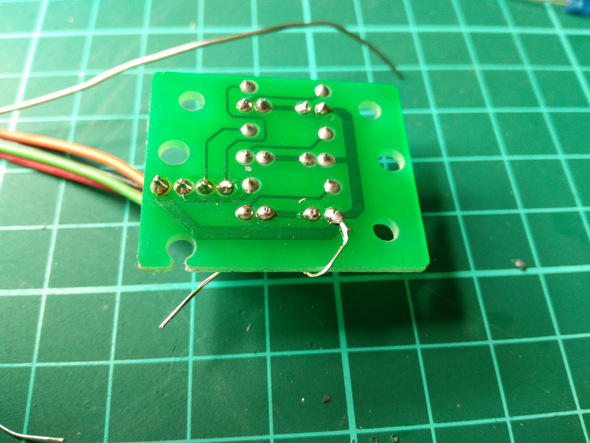

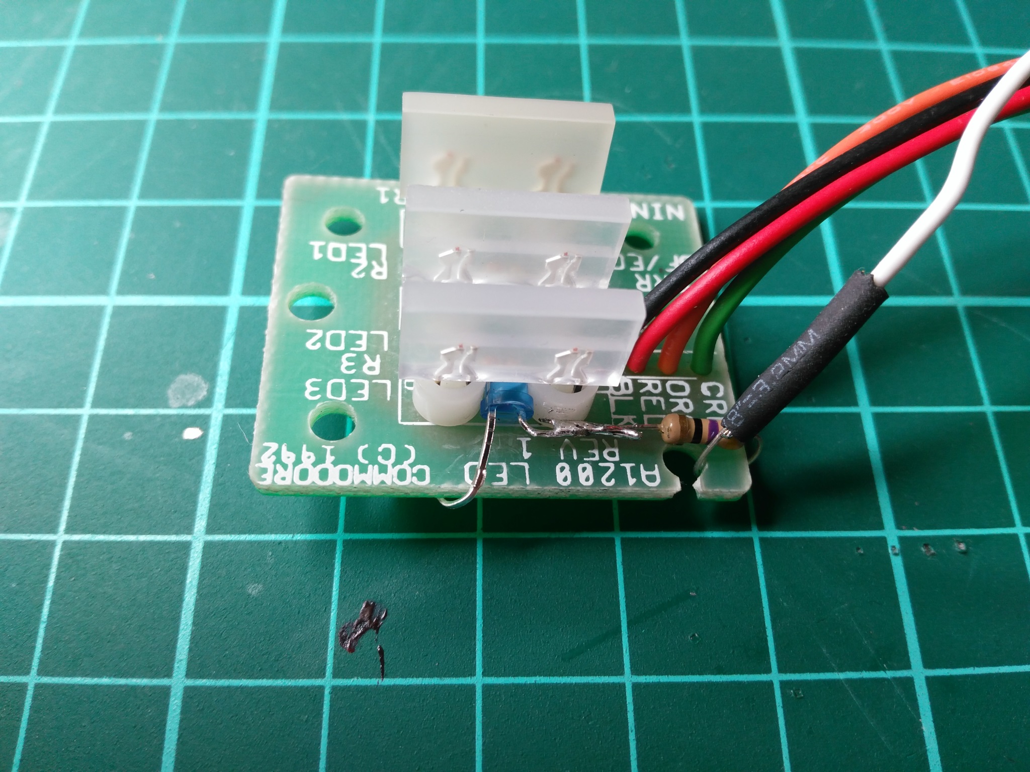

LED PCB'de HDD LED'i olan LED3'ün altına negatif bacak LED3 yazısına doğru olacak şekilde sıkıştırıyoruz. 3mm led silikona bile gerek kalmadan gayet sıkı bir şekilde oturuyor.
Negatif bacağı PCB'nin altına doğru kıvırıp commom ground'a (kalın bakır hat) bağlıyoruz.
Diğer bacağa direnci lehimleyerek ve direncin diğer tarafını sağlamlaştırmak için (strain relief) çentikten geçirerek kablomuzun diğer ucuna lehimliyor ve makaron ile emniyete alıyoruz.
Not: İşlemi gerçekleştirmeden önce Amiga 1200'ün yeşil Power LED'ini sökerek turuncu HDD LED'i yerine lehimledim ve bu cihaz için kullandığım Amiga 500 klavyesinden söktüğüm kırmızı power LED'ini yeşil olanın yerine lehimledim. Böylece 4 (hatta 5, PCMCIA ve HDD LED'leri aynı anda yandığında yeşil ve mavi karışımı) farklı renk LED elde etmiş oldum.
Orjinal Amiga 1200 LED PCB:
Power : Yeşil
F.Disk: Turuncu
H.Disk: Turuncu
Modifiyeli Amiga 1200 LED PCB:
Power : Kırmızı
F.Disk: Turuncu
H.Disk: Yeşil
PCMCIA: Mavi
