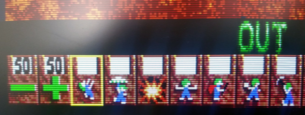

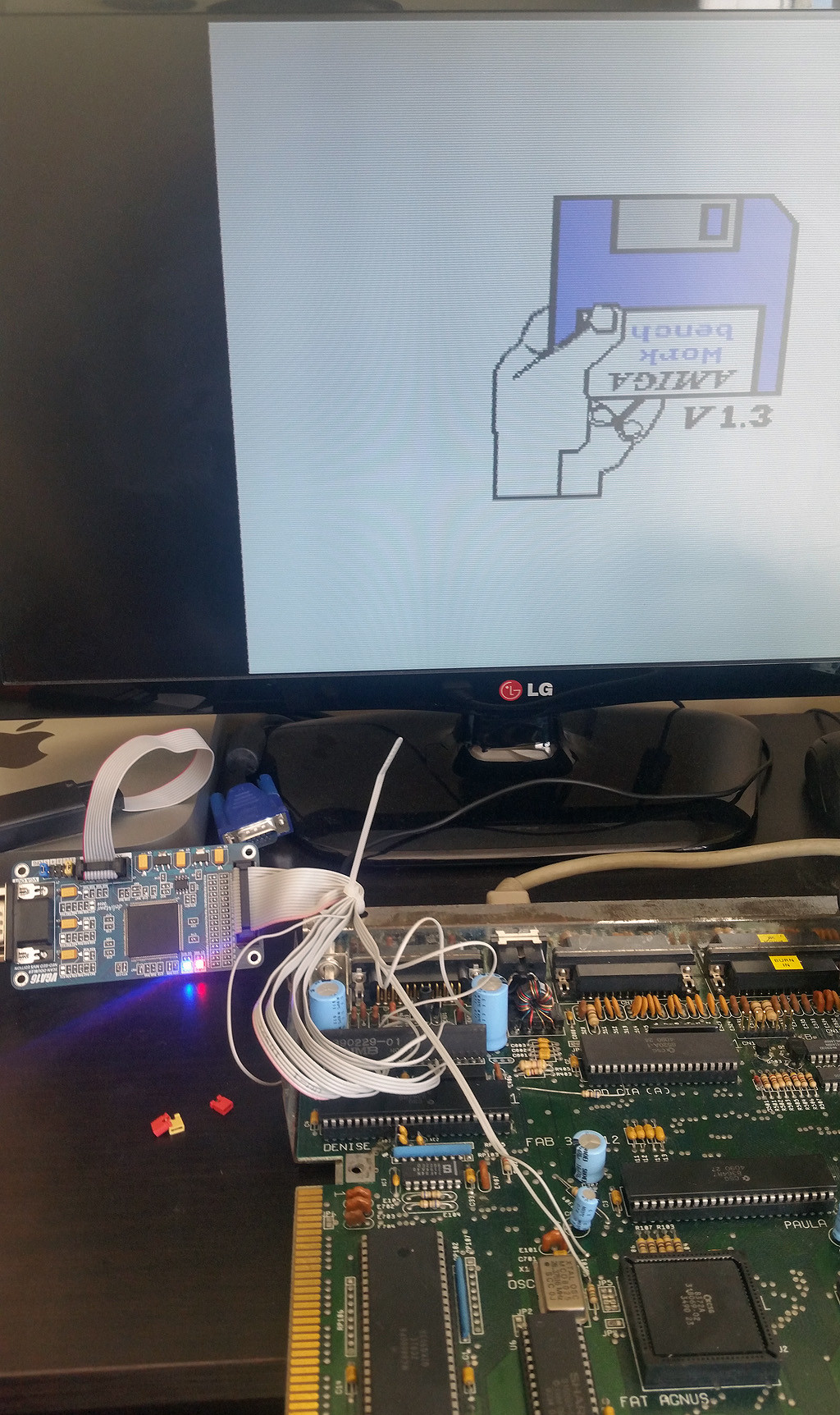

Gene sabah sabah kaşındım. Bu proje işi bağımlılık yapıyor sanırım.
Neyse dün DENISE'nin pinlerine bakıyordum da, RGB çıkışlarının 4'er bit dijital olduğunu gördüm. Burdan doğrudan Video Hybrid'e gidiyor. Orada da dirençlerle DAC çevrimi yapılıyor. Eeee bizim VGA16 da NeoGeo'dan 15Bit dijital sinyal alıyordu. Aynı donanım ile 12Bit RGB hayli hayli alınır diye düşündüm.
Haaa oldu mu? Olmadı. Ciddi senkron problemleri yaşıyorum. Ayrıca farklı çözünürlüklerde ne olacak, belli değil. Ama sonuçta PAL TV çıkışı verebildiği çözünürlüklerde çalışabilir. Interlaced çözünürlüklerde sıkıntı olacağı kesin. Zaten deneysel bir çalışma bu...

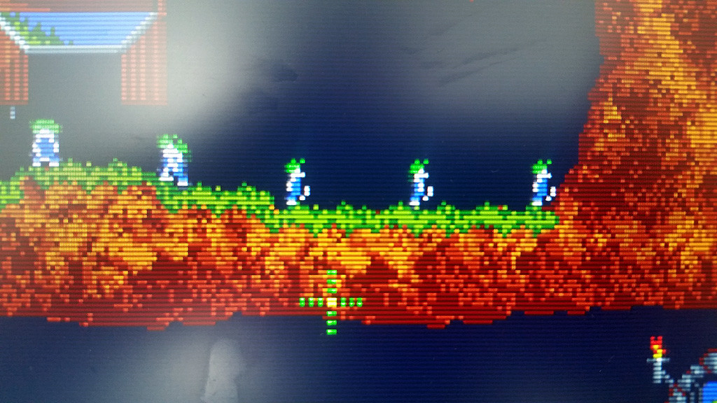

Ah bir de başladığım projeleri bitirebilsem. Neyse senkronla biraz uğraşınca görüntüyü oturtabildim. Ama hala biraz ayar gerektiriyor. Denediğim oyunlarda şimdilik sıkıntı çıkaran olmadı. Bu arada bildiğiniz değişik çözünürlük kullanan oyun var mı test edebilmem için?
Bu arada bu deneysel proje VGA'den çok HDMI'a daha uygun gibi. Eğer bu proje olursa HDMI olarak bitirmek daha doğru olacak. Çünkü çıkış PAL olduğu için VGA'e oturtmakta zorluk çekiyorum. Halbuki HDMI'da native olarak PAL desteği var.
