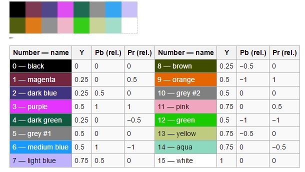

YUV kullanacak olursan, U ve V değerlerini, kartezyen X ve Y olarak düşünür ve bir açı değeri elde edebilirsin. (Renk=atan2(V/U))
Bu ışık bilgisinden arınmış rengi verecektir. Aslında açı değeri yani.
Eldeki renge en yakın C64 paletindeki renk bu şekilde bulunabilir. Daha sonra C64 paletinde bulunan ve aynı U/V değerine sahip ama Y bilgisi farklı olan renklerden hangisine daha yakın olduğu da Y bilgisindeki farkın minimum olmasına bakılarak bulunabilir.
Örneğin C64 ün iki kırmızı değeri aynı U/V değerinde ama Y değerleri farklı.
Zaten C64 te 16 değil 8 farklı renk var. Kırmızı, Camgöbeği, Mor, Yeşil, Mavi, Sarı, Turuncu, Kahve... atan2(V/U) sonucu bu 8 renkten hangisine en yakın ise, o renk seçilip, sonra bu rengin C64'te varyasyonu var mı bakılabilir. Varyasyonu olan renkler ise, Açık kırmızı, Açık yeşil, Açık mavi...
Beyaz, Siyah ve gri tonlarında zaten renk bilgisi yok... Sadece Y değerine göre birinden biri seçilebilir.

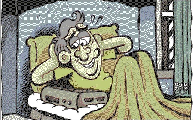

Şu c63superdefault sitesini hemen bir denedim. Ne yazık ki bahsettiğim renk kayması sorunu onda da var:
Aşağıda test resmi olarak Alper Ocaklı'nın karikatürünü kullandım. İlki orijinali, 2.'si o siteninki. Dithering'e rağmen bir tek Hulk'ın sevebileceği kadar olmuş!
Bu arada, renkler arasındaki farkı minimize ederek en yakını bulma tekniği yüzünden ortaya çıkıyor bu sonuç. Her üç bileşendeki mutlak fark toplamı en az olduğunda o rengi bulmuş olmuyoruz, o intensity'deki en yakın rengi, arama yönüne göre local minima'da bulmuş oluyoruz.
O yüzden, şimdi şu vector space'i kodlamaya geçiyorum.

* alper00.jpg (71.91 KB, 729x549 - Görüntüleme: 1406 kez.)
* c64superdefault.png (12.7 KB, 320x200 - Görüntüleme: 1430 kez.)

Sarıyı bilemeyeceğim de makul bir süre Spectrum veya Amstrad kullanan birine sorarsan C64'de kırmızı hiç olmadı. 2 numaralı renk koyu kahverengiydi.
