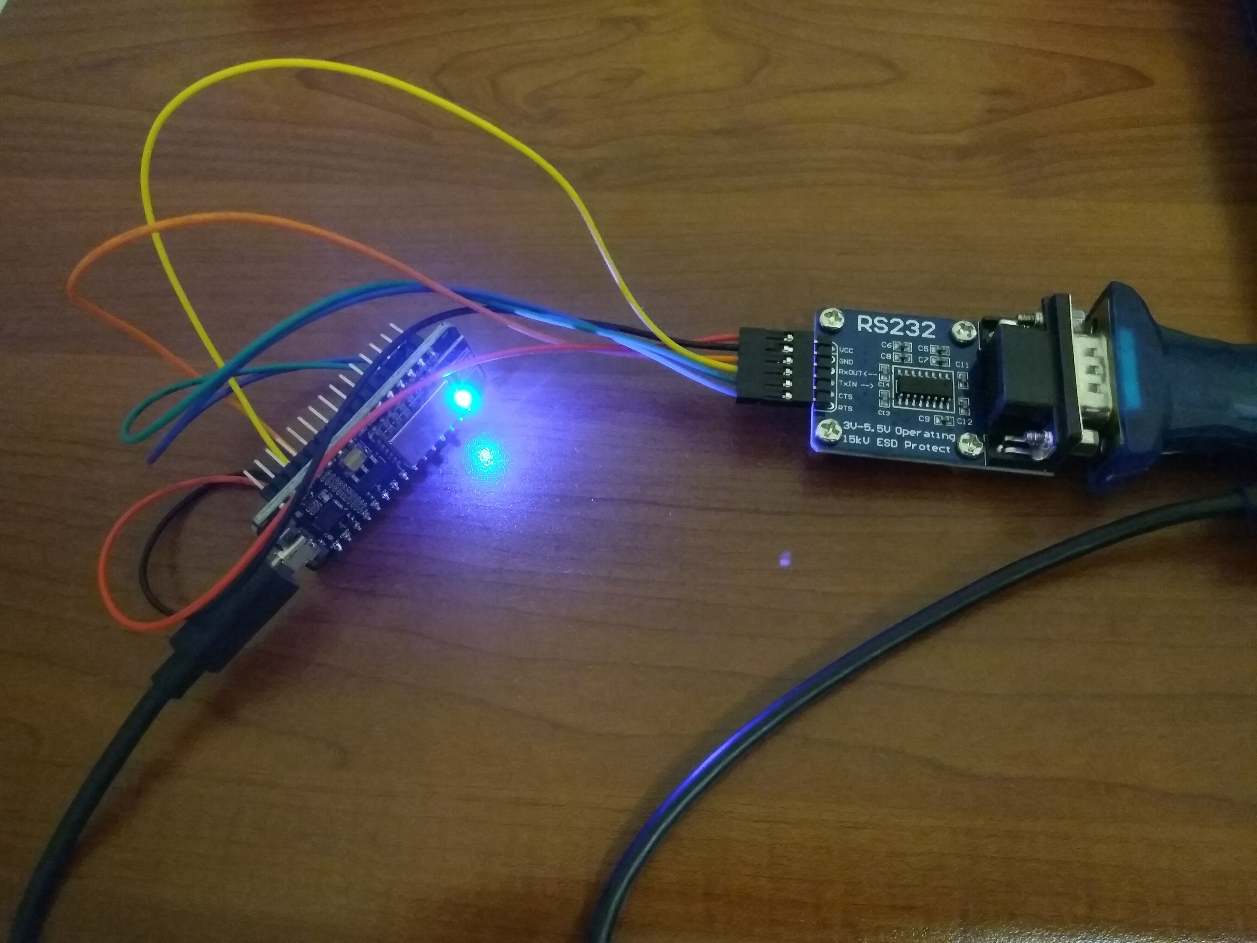

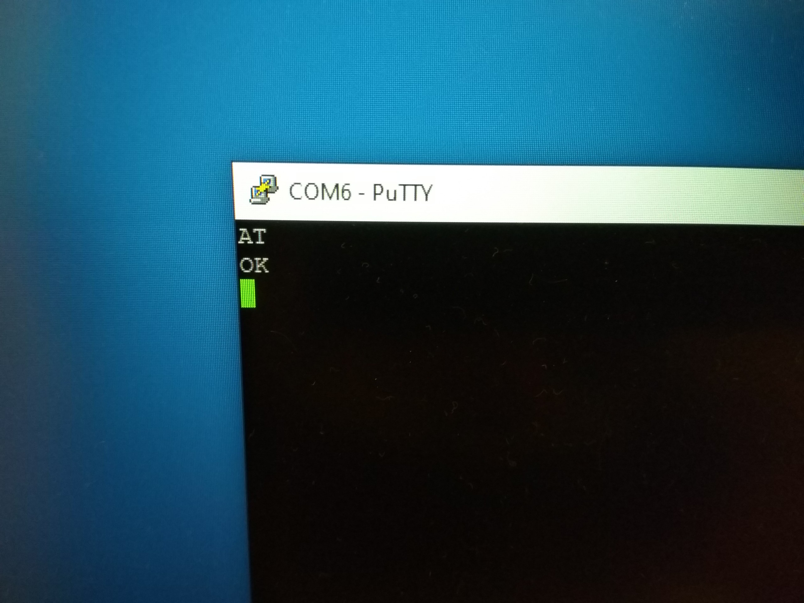

« Yanıtla #17 : Ağustos 20, 2019, 03:46:20 ÖÖ »
Herkese merhaba,
Projede ESP ve Zimodem kullanmaya karar verdim. Zimodem, ESP'ler üzerinde çalışan ve RS-232'den yerel ağa çıkmayı sağlayan yazılımdır. Bu yazılımla RAW bağlantı, Telnet bağlantısı ve HTTP bağlantısı kurabilirsiniz.
https://github.com/bozimmerman/Zimodem
Bunun denemelerini bugün gerçekleştirdim. Bunun için, ESP8266 NodeMCU kullanıyorum. Bundan dolayı, bağlantı hızı yavaş oluyor.
Ancak, HTTP bağlantısı kuramıyorum. ESP8266'nın hızı yetmiyor olabilir. ESP32 kullanmam gerekebilir.

« Yanıtla #19 : Ağustos 20, 2019, 11:37:32 ÖÖ »
Teşekkürler hocam,
GSM modem bağlı değil. ESP8266'nın içindeki Zimodem yazılımı AT komutlarıyla yönetiliyor.
Bu projede amaç, seri portu olup ağ bağdaştırıcısı olmayan eski PC, Commodore 64, Brother PowerNote gibi bilgisayarlar ve seri portlu endüstriyel sistemleri Wi-Fi ağına çıkarmaktır.
Örnek olarak,
ATDT"example.com"
komutu example.com sunucusundaki BBS'ye bağlanmasını sağlar.
Ayrıca, RAW ve HTTP biçimlerine de destek vardır. Böylece, Commodore 64, ek bir PC olmadan İnternet'e çıkabilir.
« Yanıtla #20 : Ağustos 20, 2019, 14:11:19 ÖS »
ESP8266 HTTP için gayet yeterli bir donanım. Ben c64'de resim arama uygulamasında aynı anda hem ftp / http client hem http server olarak kullanmıştım. Hatta aynı anda AP fonksiyonunu filan da kullanabiliyorsun.
C64'ler için durum farklı pek tabii ama PC'ler için daha ideali Çevirmeli ağ bağlantısı PPP, SLIP gibi protokollerin bir modem driver'ı ile desteklenmesi şeklinde olur. Donanımın AT komut setinde driver'ı indirme gibi bir opsiyon da olursa (ESP içindeki flash üstünde saklayabilirsin bu driver'ı) ZModem gibi bir protokol ile terminal yazılımı ile bu driver da kolayca indirilebilir. Hatta flash üstünde saklamayıp net üstünden de yine terminal tarafında Zmodem (yahut başka standart bir protokol) protokolü ile indirtebilirsin.
Geçenlerde eski pc'lere basit dosya transferini kolaylaştırmak için arduino ile böyle bir arabirim yapmaya başlamıştım ama sonra geliştirmekten vazgeçtim. Yapılmışı vardı çünkü
https://github.com/ecm-bitflipper/Arduino_ZModem/wiki
Benim bulduğum bu muydu bilmiyorum ama başka çözümler de olabilir.
Tabii bahsettiğim çözümün de driver yazma gibi bir pis tarafı var.
Bir alternatif de ESP içine PPP server tadında bir çözüm yerleştirip bu protokolü destekleyen işletim sistemlerinde kullanmak olur. Aşağıdakiler bu tarz bir çözüme gitmeye çalışmış mesela.
http://www.vcfed.org/forum/showthread.php?55527-Connecting-a-vintage-PC-to-the-internet-via-serial-port-and-wifi
http://lwip.100.n7.nabble.com/ESP8266-as-WiFi-to-PPP-Bridge-td28522.html
Diğer retro bilgisayarlarda terminal üstünde kullanım iş görecektir ancak eski PC'lerde şahsen terminal yerine native uygulamaları kullanabilmeyi çok isterim. Hatta en çok da o çevirmeli ağ bağlantısı aracını
ps: ESP üstünde custom yazılım yazacaksan baştan ESP32 ile başlamak da iyi fikir olabilir.
