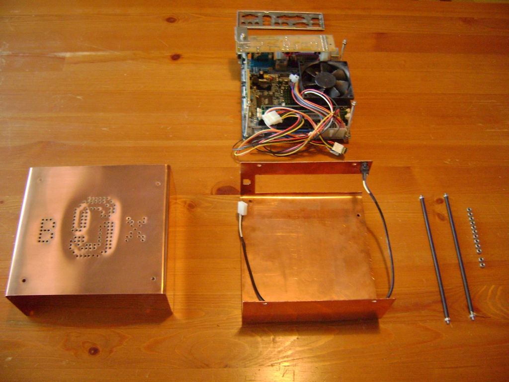

İnce işçilikle "steampunk" tarzı muazzam işler çıkarılabilir diye düşünüyorum. Benim de hep yapmak istediğim bir işti.Böyle bir projeye atılmanız durumunda, bakırın işlenişine ilişkin detayları paylaşmanızdan, kendi adıma memnun olurum.
Örnek bir bilgisayar kasası...
Ayrıca Ahşapla birlikte bakır veya bakır görünümlü malzemeler kullanıldığında etkisi çok daha muhteşem oluyor.
EDIT: Bilhassa Arcade makinası özelinde (görsel olarak değilse bile sağlamlık açısından) kontrol panel (belki alt kısmı da) ahşap; geri kalan bölümler bakır olabilir gibi geliyor bana.
