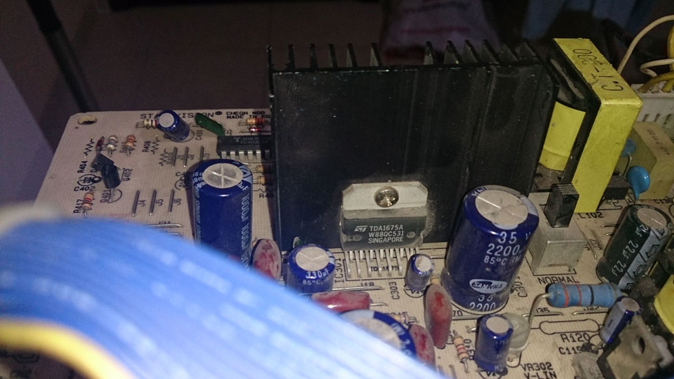

monitörde en son sadece yatay çizgi çıkıyordu
entegrelerden biri çok ısınmıştı bende sorunun ondan kaynaklandığını düşündüm nette de datasheet e baktım aynı zamanda
elimde ki yedek şase den entegreyi söküp karta taktım ve sorun çözüldü
(başa döndük desem daha doğru)
şuan görüntü alabiliyorum
ayar potları ile oynayarak netlik alabildim gerçekten çok hassas pota nerdeyse dokunmuyor gibi çeviriyorum ama ekranda değişim oluyor
bu kadar hassas olması normal bir durum mu?
sync bağlı olmadan da görüntü geliyor fakat bağlayınca önceki ayardan farklı ayar yapmak gerekiyor sync sinyalinin şaseye gittiğini düşünüyorum bu durumdan dolayı
sorun monitörün görüntüyü ekrana oturtamıyor olması normalde tv de av a sinyali veriyoruz tv görüntüyü ekrana oturtuyor sync bağlı olmasa da sonrasında sync girince ekranda düzgün görüntü oluyor
elimde başka arcade monitör olmadığı için mantığıda çözemedim normalde monitörün gelen sinyali ekrana oturtması gerekmiyor mu?
ince ayarlar sonrası en düzgün alabildiğim görüntü bu şekilde
resimi oluşturmada sorun yok sorun görüntünün ekrana oturamaması

« Yanıtla #54 : Nisan 27, 2015, 12:48:01 ÖS »
nette araştırıyorum
şu chip den şüphelendim, suçlu bu mu acaba
ftp://ftp.elektroda.net/pub/Karty%20katalogowe/LA7851.pdf
« Yanıtla #55 : Nisan 27, 2015, 14:45:26 ÖS »
kaymanın çok yavaş ve az olmasından sanki kondansatörleri ve pot'ları yenilesen düzelecekmiş gibi duruyor ama tabii texrübeli gözler daha iyi yorum yapabilirler. benimkisi sadece spekülasyon...

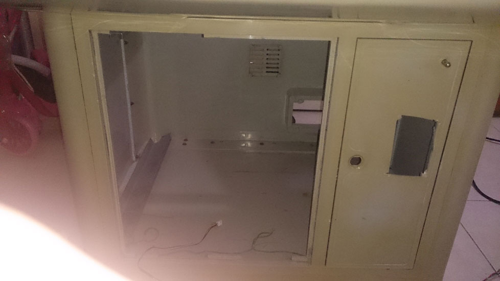

« Yanıtla #59 : Nisan 29, 2015, 00:24:07 ÖÖ »
yavuz hocam geçende bahsettiğim kabin için bazı ölçüler lazım demiştim
rica etsem yardımcı olabilirmisin
ön kapak ve arka kapak bende yok onların yeniden yapılması gerekecek
kapakların en ve yüksekliği kalınlıkları kapaklarda tırnaklar var sanırım onların ne kadar geriye uzandığı gibi bazı bilgiler lazım ve detaylı fotolar olursa çok makbule geçer
jeton kapısına da delik açmışlar jeton geri verme kapısı konum olarak nereye denk geliyor bilemiyorum onun yerinin tespiti için yuvanın x,y konumu ve genişlik yüksekliğini öğrenebilirmiyim
jeton geri verme kısmının kapak detayları ve arkasındaki metal kısmın detayları da olursa sevinirim
jeton atılan kısımdan aşağa uzanan l oluk haricinde mekanizmanın kalanından eser yok elindeki kabinde eğer mevcut ise jeton kasası ve kasaya bağlı mekanizmanın detaylı fotoğraflarını verebilirmisin
hiç fikrim olmadığı için bir şey de soramıyorum
mekanizma için bulduğum bir iki foto var fakat bana daha detaylı çok açıdan çekilmiş birkaç foto olursa işim kolaylaşır
bulduğum fotolar
şimdiden çok teşekkürler
