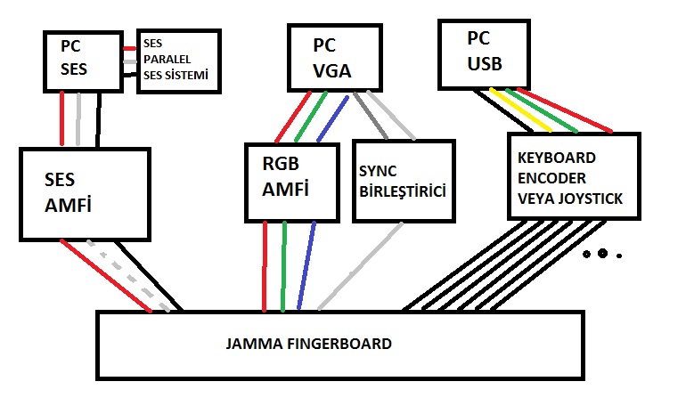

kafamda ki sistem şu şekilde
ses için kabin üzerinde amfisi olanlar olabilir benim kabin de de amfi var
olmayan kabinler için amfi şart
pc den ses çıkışını paralel alıp bir ucunu subwoofer lı ses sistemine vermeyi düşünmüştüm ben bas sesleri daha iyi alabilmek için
bunun test edip yorumlarımı yazarım gereksiz bir şey ise bilgi vermiş olurum
ses normalde jamma da mono, amfi den mono çıkış almak lazım
fakat streo da olabilir belki henüz araştırmadım bu konuyu
bilgisi olan arkadaşlar varsa aydınlatabilirler belki bizi
RGB amfi benim test ettiğim devre olabilir
(diğer şase de de test etmem lazım
şaseden şaseye fark olup olmadığını gözlemlemek gerekiyor)
SYNC birleştirme için yavuz üstadın scartcade de kullandığı 74HC86 kullanılabilir (test için aldım zaten kontrol edip bilgi veririm)
geriye butonların pc ye aktarımı kalıyor ben bu noktada keyboard encoder kullanmayı planlıyordum fakat bu iş eğer bir proje haline gelecekse kesinlikle
işlemci üzerine yazılmış kodla pc ye usb joystick olarak göstermenin iyi olacağını düşünüyorum
bu konuyu biraz araştırdım fakat çok detaylı araştırmadım
çok basit bir iş olmayabilir fakat konu için bilgisi olanlar varsa hızlı bir ilerleme yapılabilir
pc -> jamma taleplerin durumuna göre projeye çevirebiliriz
benim de çok vaktim olmuyor ama eğer proje olacaksa ve iş paylaşımı yapabilirsek sıkıntı olmaz.
« Son Düzenleme: Şubat 13, 2024, 13:34:18 ÖS Gönderen: evreno » Logged

Kontrol kısmı benden olsun o zaman. Bu arada aklıma geldi, mcu ile yapılırsa makro kaydetme / oynatma gibi özellikleri de olabilir bu nanenin.
Örn. Mortal kombat'ta finish him dediği noktada daha önceden kaydedilmiş makroyu oynatıp cheat yapabiliriz.

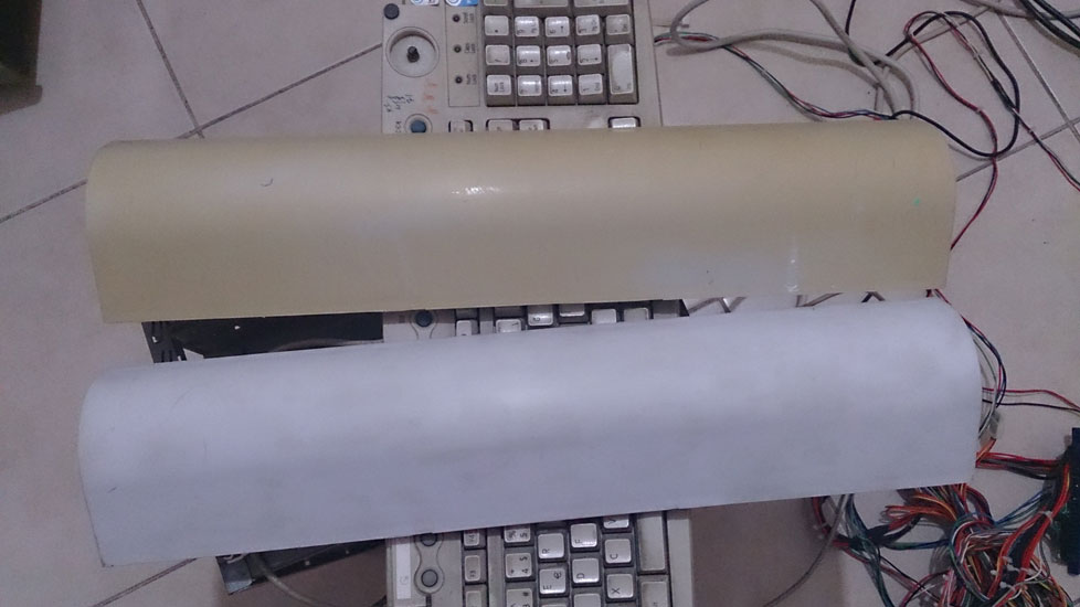

arkadaşlar nette sararan plastiklerin eski haline getirilmesi için bazı videolar izledim araştırma yaparken forumda da uygulayanlar olduğunu gördüm
okbaby nin bir parçasını denemek istedim eğer iyi bir sonuç çıkarsa boya yaptırmayabilirim diye
bayan kuaförlerinin boya yapmak için kullandıkları şampuan benzeri bir kimyasal uyguladığım içerisinde yine saç boyama da açıcı olarak kullandıkları toz şeklinde bir kimyasal var ondan da karıştırdım
sabah sürdüm streç film ile kapattım ve akşama kadar güneşte bıraktım
sonuç gerçekten şaşırtıcı plastik orijinal rengine döndü
fakat bazı yerler hafif leke gibi görünüyor bu lekeleri kaldırmak için ne yapmak lazım?
tekrar mı uygulamak gerekiyor işlemi
streç film kapatmadan mı yapmak lazım acaba bu işi?
tecrübesi olan arkadaşlar bilgi verebilirse sevinirim.

Sanırım karışımın her tarafa eşit sürülmemesinden kaynaklı olabilir Fakat yine de sonuç çok başarılı.

Karışımı tekrar sürüp bir gün daha bekletirsen homojen bir renk elde edersin diye düşünüyorum.
