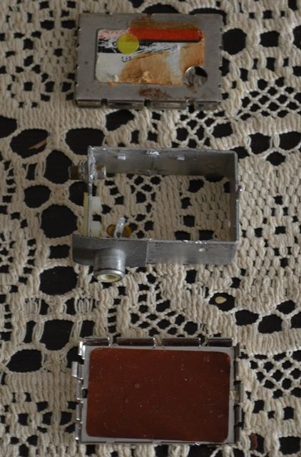

Elimde, kenarda duran bir ZX81 vardı. Televizyona bağladım ama görüntü çok kötüydü, diğer televizyona bağladım görüntü gene aynı şekildeydi. RF modülatörde ki ayar modülündeki kömür çubuk, televizyondaki ince ayar fayda etmedi. Bunun üzerine ZX81 ‘de ameliyat masasına yattı.
Kasadan çıktıktan sonra yaptığım incelemede makinanın daha önce bir tamirat gördüğünü, aynı zamanda mebranın sıcaktan kuruyup parçalandığını gördüm. Tabi bunlar moralimizi bozdu mu? Tabi ki hayır, azimle çalışmalara başladık.

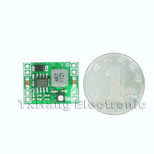

Spectrum'da 7805'i ve soğutucu metal plakayı söküp, yerine Switching Regulatör takarak ısınma probleminden kurtulabilirsiniz.

Tek sorun, her ne kadar bir öğle yemeği parasından bahsediyor olsak da, gösterdiğin switching regulatörün parasıyla (24TL) takribi 40 adet 7805 alınabiliyor olması.

Katılıyorum 24 TL çok pahalı. Aceleniz yoksa 20 tane bunlardan alınabiliyor:
http://www.aliexpress.com/item/20-pcs-Ultra-Small-Size-DC-DC-Step-Down-Power-Supply-Module-3A-Adjustable-Step-Down/32262311443.html
http://www.ebay.com/itm/10PCS-3A-DC-DC-Converter-Adjustable-Step-down-Power-Supply-Module-replace-LM2596-/400571751111
« Yanıtla #10 : Mayıs 18, 2015, 10:37:31 ÖÖ »
Özay bunlar iyiymiş. Güzel bir alternatif.
