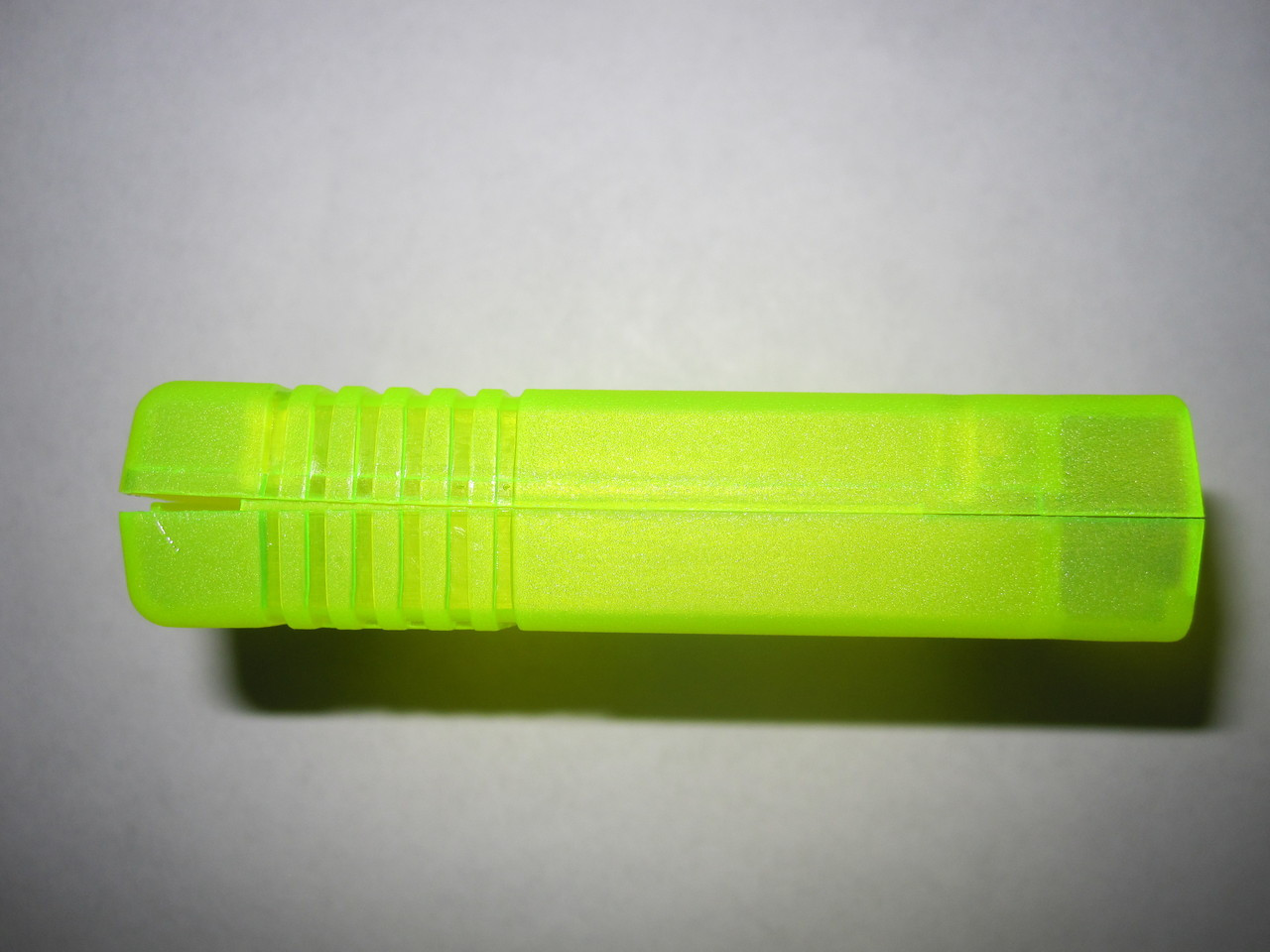

Easyflash 3 kartuşum geldi... gelsin Zak Mckracken...
* easyflash.jpg (56.46 KB, 635x400 - Görüntüleme: 1845 kez.)

İlk partide sanırım malzeme çekme payı doğru hesaplanmamış, kutular kalıptan çıkarken esnemiş özellikle köşelerde belli oluyor diyor.
Yapıştırabilirsin vb demiş...
Fotoda görülüyor, alt ile üst birleşmemiş.

« Yanıtla #8 : Kasım 27, 2015, 16:58:48 ÖS »
Alıntı
*NEWS FLASH*  Plastic bends.  Clamp the halves under pressure in the opposite direction.  Not too much, but just a bit beyond straight.  After a few days under pressure, the cartridge should now seal completely when assembled.
