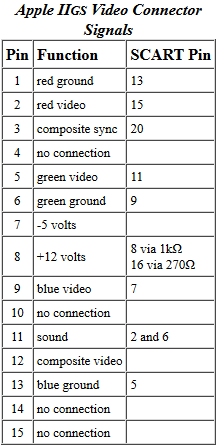

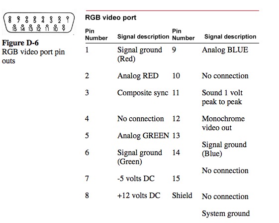

Herkese merhabalar yeniden. Apple IIGS'imin gelmesine 3 gün kalmışken ben de ekran hazırlıklarına başladım. Sorunum elimde RGB Apple IIGS monitörünün olmaması. Elimde benim boomlayan HP Vectra'dan kalma bir NEC Multisync monitör var. Kendisinin özelliği hem TTL hem de Analog desteklemesi. Böylece hem EGA, CGA hem de kendi konnektöründen görüntü oluşturabiliyor.
Ben pinout'a bakarak uydurma bir Scart konnektörü yaptım, sonra Dreamcast'i bağladım ve görüntü alamadım. Sonra dedim Fitzgerald, delirdin mi? Monitör NTSC, Dreamcast PAL. Sonra korktum eh, o zaman IIGS'i nasıl bağlayacağım diye, ve sonra onun da NTSC olduğunu hatırlayıp rahatladım. Japon Saturn'ümle denedim, kristal netliğinde görüntü aldım. Şimdi ben diyorum ki Scart -> IIGS yerine NEC -> IIGS yapsam. Planım doğru mu, H Sync ve V Sync'i Composite Sync ucuyla birleştirip de Sync Ground, RGB Ground'u tek bir Ground'a mı bağlamalıyım?

Hmm.. JC-1401P3A 15kHZ'e kadar inebiliyormuş. Bu durumda doğru kabloyla çalıştırabilmen lazım.
cinar
Mesaj Sayısı: 1.594
« Yanıtla #5 : Şubat 18, 2016, 20:00:29 ÖS »
Veee kablom sorunsuz calisiyor!
