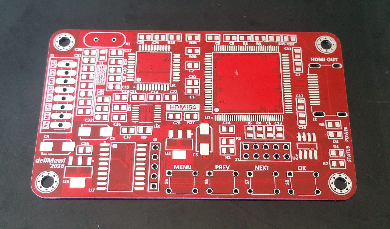

« Yanıtla #246 : Nisan 03, 2017, 14:44:21 ÖS »
Bakın ne getirdi postacı amca... Kahkaha

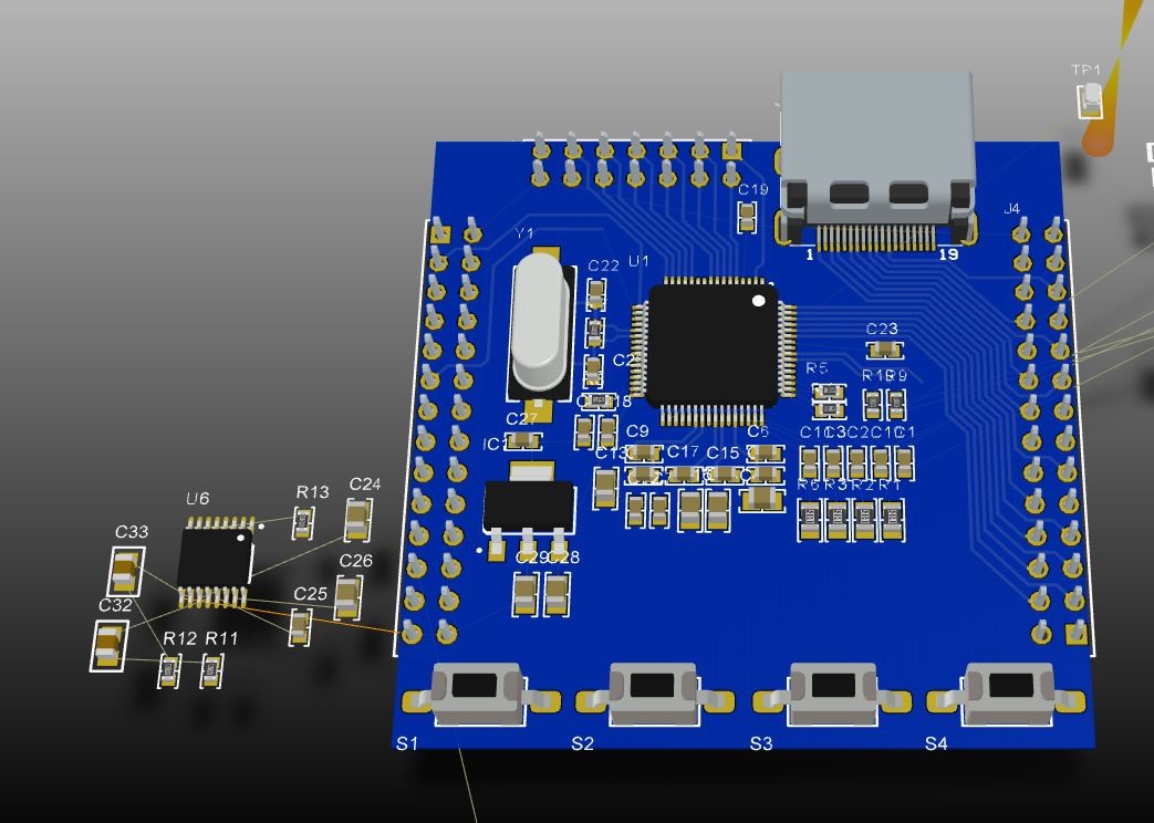

Projeye acıkmışım resmen, şu anda üzerinde çalıştığım kart:
Gerçi tahmin etmesi çok zor değil ama sizce ne geliyor?
g 600
Mesaj Sayısı: 618
« Yanıtla #251 : Nisan 04, 2017, 00:03:31 ÖÖ »
Gotek mini
« Yanıtla #252 : Nisan 04, 2017, 00:07:57 ÖÖ »
Malesef değil. Gene HDMI'lı birşeyler. Daha çok FPGA ile ilgilenen elektronikçi retrocular tahmin edebilir diye düşünüyorum. Kahkaha
« Yanıtla #253 : Nisan 04, 2017, 00:18:53 ÖÖ »
Amiga RBG to HDMI işte. Değil mi?
VGA için pass through'su da mı var?
« Yanıtla #254 : Nisan 04, 2017, 00:26:25 ÖÖ »
Evet aslında Amiga HDMI 500 yerine de kullanılabilir birşey. Hatta HDMI 64 olarak da... Ama bu kart aslında tek başına bir işe yaramıyor. 13 Dolarlık ucuz FPGA boardların üzerine takmak için çizdiğim shield tarzı birşey. İki kanal analog ses girişi, 1 CVBS, 1 RGB, 1 Luma/Chroma girişi olan ve üerinde HDMI çıkış bulunduran bir kart hedefliyorum. Hatta sığırabilirsem bir de PIC mikro olacak konfigürasyon için. Kısaca sıradaki projem Retro HDMI... Kahkaha
