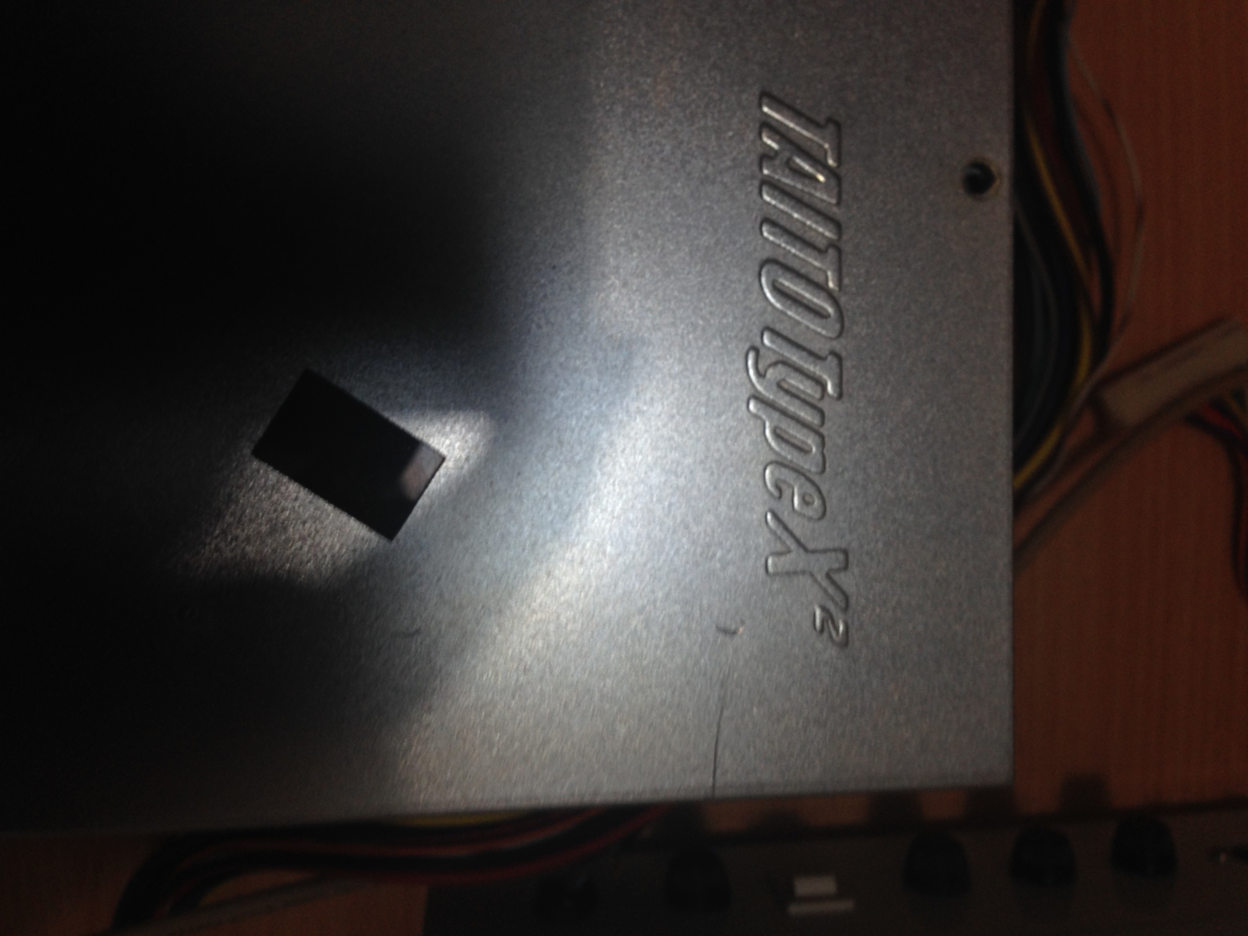

1- Taito Type X2.
Bu cihaz aslında bildiğimiz PC. Tek farkı üzerindeki işletim sistemi özel olarak bu iş için tasarlanmış. Büyük firmalar win7 ya da winxp gibi işletim sistemlerini lisans satın alarak kendi istedikleri doğrultusunda düzenliyorlar. Taito da buna benzer bir şey yaparak win XP işletim sisteminin tüm fazlalıklarını çıkartmış ve sadece oyunlar için gereken altyapıyı bırakmış. Cihazı istediğiniz kadar aç kapa yapın WinXP asla mavi ekrana düşmüyor çok ilginç  Kahkaha
Type X2 cihazını ilk olarak 4 yıl önce almıştım. üzerinde orjinal olarak 3.5'' HDD yüklü Chase H.Q oyunu ile birlikte gelmişti. Bayağı bir süre, içindeki işletim sistemini normal kendi toplayacağımız bir pc de çalıştırmak için uğraşsamda ne yazık ki başarılı olamadım. Dünyada yapan da yokmuş zaten. Ayrıca sistemi kopyalasanız bile cihazın içinde bir tane Jamma / JVS sinyallerini göndermek için ufak bir pcb devre bulunuyor.

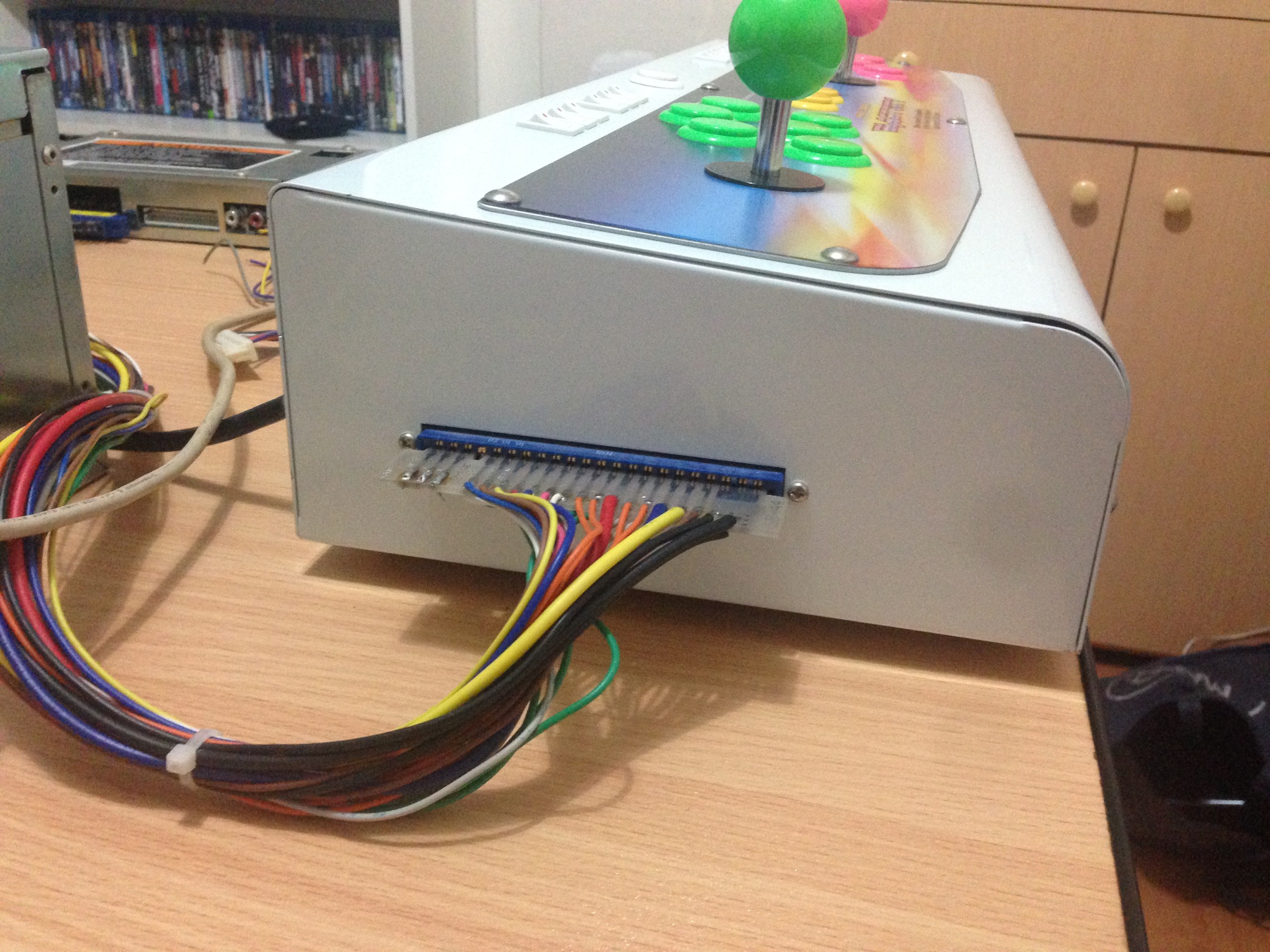

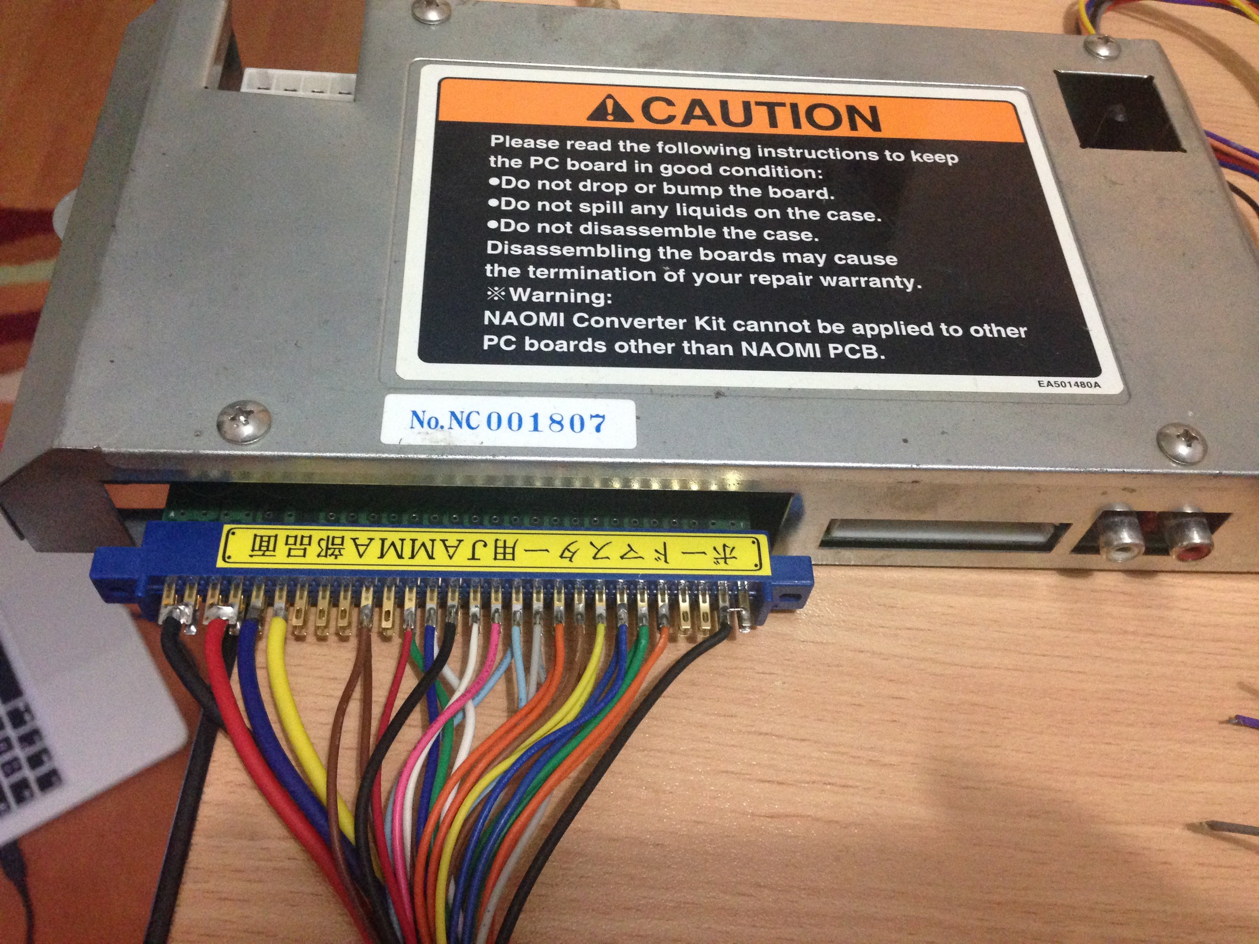

Son dönem çıkmış sistemlerin hemen hemen hepsi JVS ( jamma2 ) desteklediği için, bu cihaz içinde bir adet i/o board ihtiyacımız var. Ben Capcom i/o board sahibi olduğum için onu kullanıyorum. Sega JVS type 3 i/o board da var fakat onu test etmedim.
Capcom board kullanırken multigame sistem ile bir sıkıntı yaşamadım, fakat forumlarda yazılana göre farklı board kullanan insanların farklı problemler yaşadığını gördüm. Ama yukarda belirttiğim gibi forum üzerinden yazdığınızda en kısa sürede update dosyasına ekliyorlar.

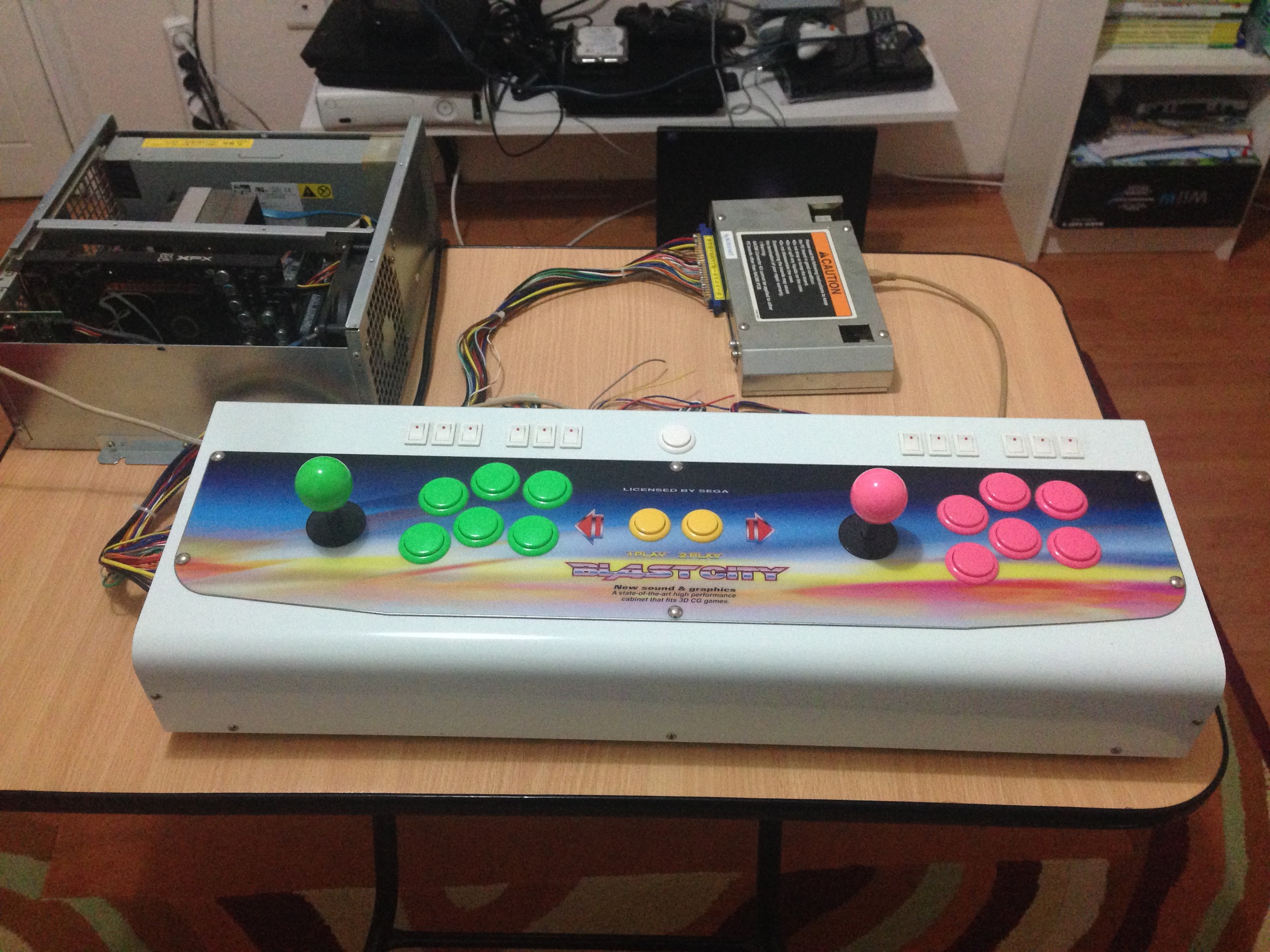

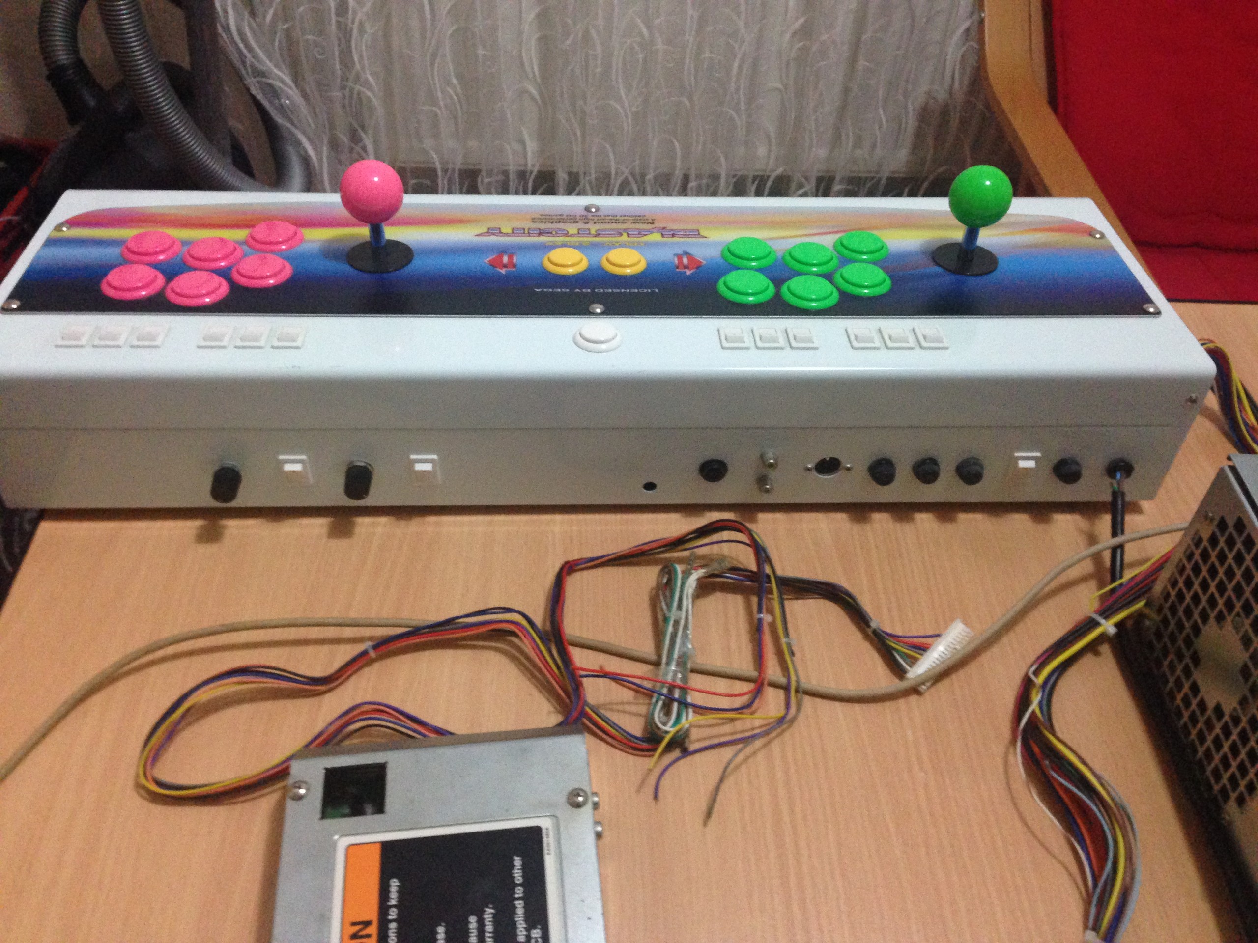

Ben denemeyi Sega Boardmaster Supergun ile yaptım. Direk LCD TV ye DVi-HDMi kablo ile bağladım. Bu arcade board normalde HDTV lerde kullanılıyor. Fakat multigame kurduğumuzda oyunların üstüne gelip ''B'' tuşuna basınca karşımıza çıkan ekranda ''CRT'' özelliğini seçip o şekilde de kullanabilirsiniz.

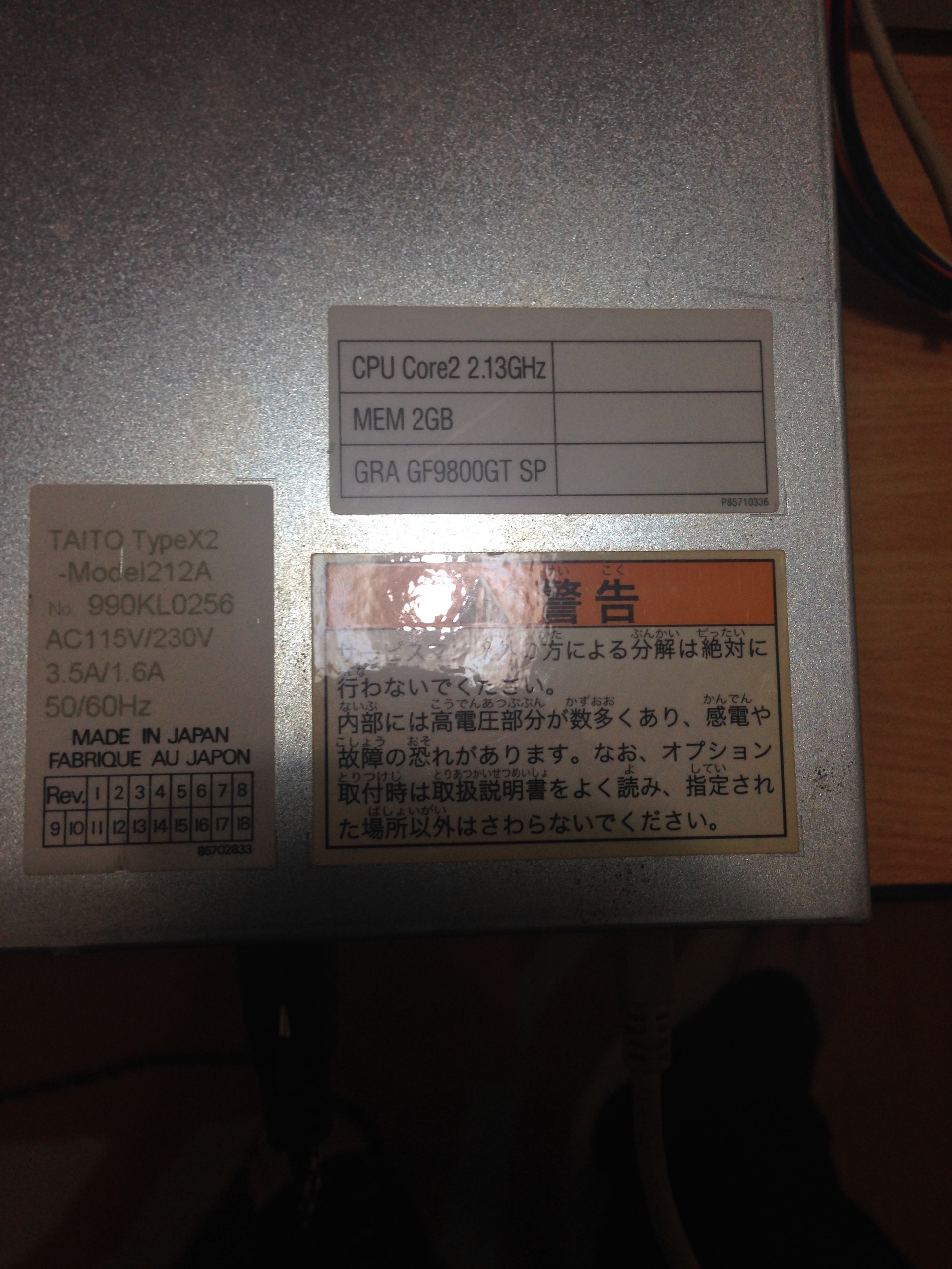

Öncelikle şunu belirteyim. Benim aldığım cihaz en iyi donanımlı olanı idi. Fakat üstünde yazana göre öyle. Ama ben satın aldıktan sonra fark ettim ki üstündeki ekran kartı ile takılı olan ekran kartı aynı değil. Neyse ki yazılı olanda olsaydı eğer tüm oyunları açmayacaktı. Daha düşük bir kart takıp yollamış bana japon kardeş
Cihazda tüm oyunları oynayabilmek için yazılımsal değil aynı zamanda donanımsal da değişiklikler yapmak lazım. dip Switch ayarlarından bazılarını değiştirince system kendini update etmek için online server'a bağlanıyor. Ben makineyi nete bağlayıp denedim. Server'a bağlandı fakat ;son version yüklü update gereksiz diye uyarı verdi. Belli ki zamanında Taito net üzerinden sürekli olarak işletim sistemi için update hazırlamış.
Bu cihaz zaman içinde çeşitli updateler görmüş.
REV.00B
Pentium 4 3.4GHz
512MB PC2-5300U DDR Memory
GeForce 7900GS
1. Model bu. Fakat bu modelde kendisi içinde ayrılıyor. Ram olarak 256mb ve 512mb olanı mevcut.
REV.01B
Pentium Core 2 Duo 2.13GHz
2GB PC2-5300U DDR Memory
GeForce 9800GT SP
2. model yani bendekinde ise görüldüğü üzere işlemci ve ekran kartı değiştirilmiş durumda. Ram ise 2GB ye çıkartılmış.

Geforce- 7900 GS
Bu kart ile multigamedeki bütün oyunları oynayabilirsiniz. Ben de zamanında bu kartı alıp takmıştım.
Fakat şöyle bir sıkıntı var. Bu kartın Japonya karşılığı biraz farklı yani onlarda bu isimde geçmiyor ve de donanıma uyumlu olması için flash atılması lazım baştan. Kartın adı ise Elsa Gladiac 979GS. Aynı kart fakat chipseti biraz farklı. Bu konuyu da müsait bir zamanda forumda anlatacağım. Yani kartı aldım taktım oynadım yok. Baştan flash atmak lazım biosa. Ben öyle yapmıştım.
Son olarak bendeki ram 2GB fakat sistem 4GB ye kadar destekliyor. Ayrıca işlemci de Q6600 olarak update edilirse performans artışı oluyormuş. Yabancı forumlarda yapan var.
Özellikle multigame sistemine MAME emulator dahil edenler tavsiye ediyorlar. En kısa sürede bende update etmeyi üşünüyorum
NOT: Bu arada en iyi kart 9800GT fakat bu kartı flashlamak için gerekli bilgiye ulaşamadım hiç bir şekilde. O yüzden 7900GS şimdilik idare ediyor. Cyber Diver ve de 5-6 cihaz birbirine bağlanmış sistemler için daha güçlü olsun diye bu kartı kullanmışlar.
Flash dosyasını ve gerekli bilgiyi bulsam kartı değiştireceğim ama şimdilik böyle bir bilgiye ulaşamadım
NOT 2: 9800 kartı taksak bile maalesef multigame sistem ile çalışmıyormuş. Sadece 7900GS ile çalışıyor.
