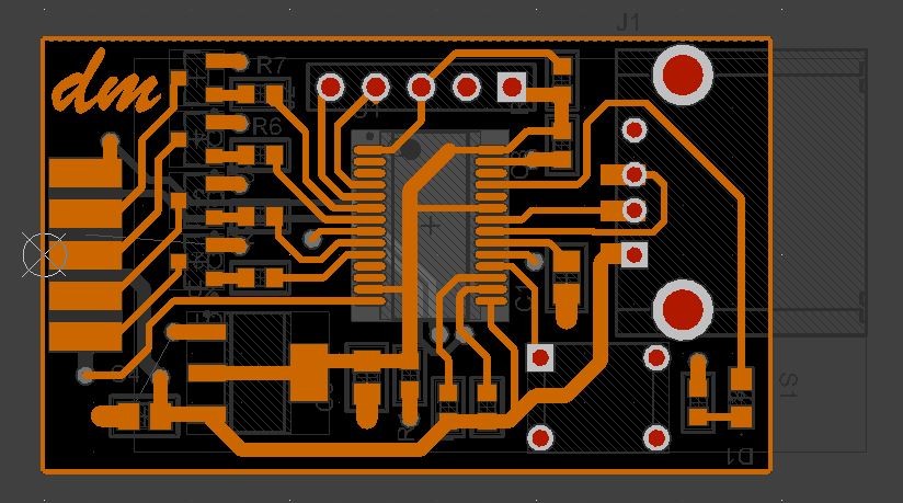

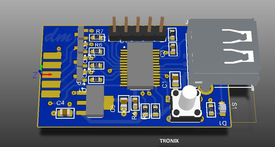

Bu esnada PCB yi de çizip baskıya göndereyim, ikinci bir bekleme olmasın diye kolları sıvadıktan bir süre sonra, Amiga mouse kablo konnektöründe 8 hat olduğunu gördüm ve şok oldum. İhtiyaç olmadığı için bir hat hiç çekilmemişti. Bu durumda bu proje C64 için bir çözüm sunmayacaktı. DB9 kablosunun yeniden yapılmsı da pek tercih edeceğim bir çözüm değil zira hazır bulunacak kablolar ile mouse un kullanımı hiç pratik olmayacaktı. Kablolar çok kalın ve kaba...

Yapılacak olan küçük bir kart. Amiga veya C64 joystick portuna takılacak, öteki tarafında bir dişi USB soketi olacak. Takılan mouse her ne ise Amiga veya C64 ile kullanılmasına olanak verecek. Mümkünse çok küçük olacak...
Evet proje bir kere daha şekil değiştirdi.

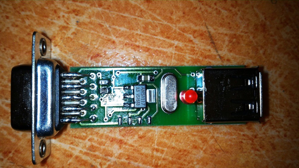

Şimdi ki derdimiz, olabildiğince ucuz bir şekilde USB Host özellğini bir mikroişlemci ile sunabilmek. Daha önce hiç mikroişlemci ile USB host yapmadığım için benim için de iyi bir tecrübe olacak. İlk iş sevdiğim ve tecrübeli olduğum PIC ailesine bakmak oldu. Malesef 16, 18 gibi 8 bit serilerinde donanımsal olarak USB Host desteği yok. 16Bitlik 24FJ serisindeki bazı modellerde bu özellik var ve serinin en düşük bireylerinden biri olan 24FJ64GB002 çipinde bu özellik mevcut. Hemen bakıyorum, artık bir tesadüf müdür bir işaret midir bilinmez, direnc.net te bu işlemci mevcut ve fiyatı oldukça uygun...
Hemen işlemci siparişini verip projeyi bir USB>DB9 adaptörü olarak sürdürmeye karar veriyorum. Şu an için proje kod adı USB2CBM ...

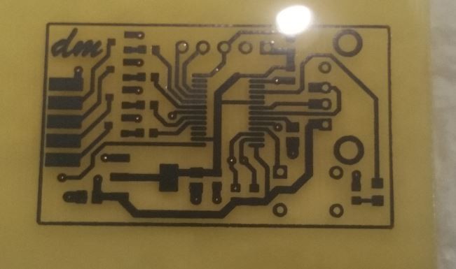

Test PCB sini çiziyorum ve elde basılabilir olduğu için sipariş etmeden önce mavi kağıt, ütü, preoksit+asit, montaj aşamalarını hızlıca geçip testlere başlıyorum...

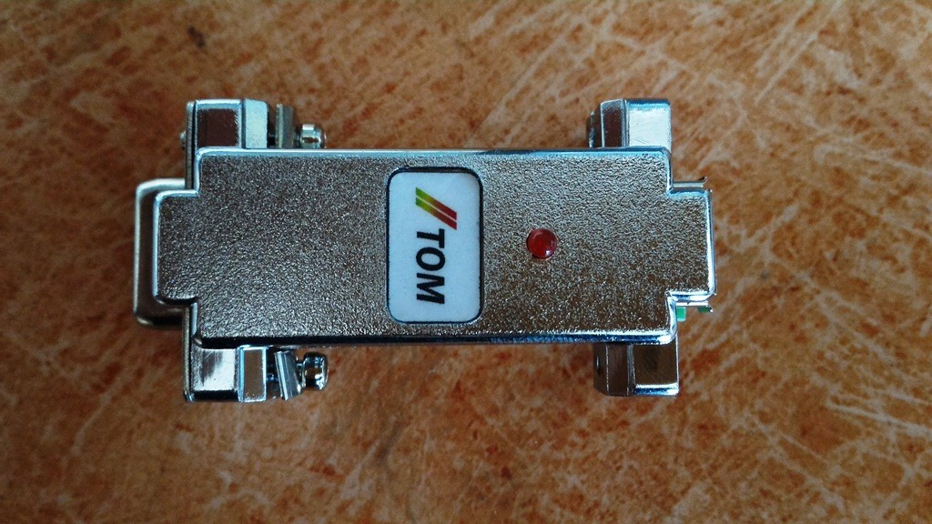

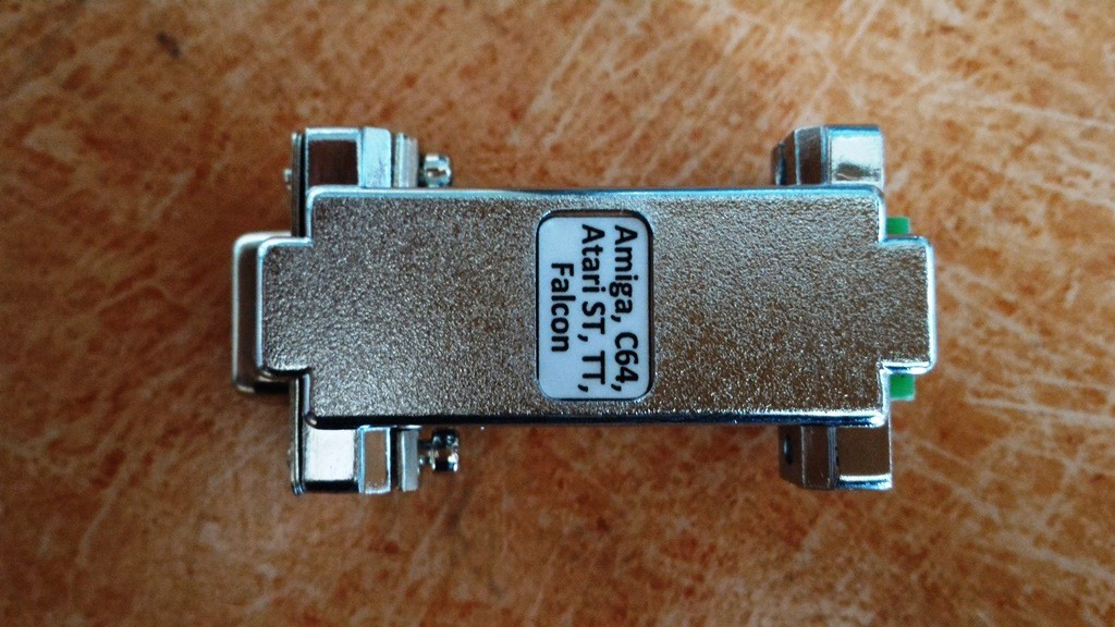

Şu an için işlemcide USB Host olarak HID kodunu çalışır hale getirebilidim. HID protkolü ile klavye, mouse, joystick vb donanımlardan gelen verileri okuyabiliyorum. Ancak işlemcinin %63 kadarı bununla doldu.
Şimdi sözünü ettiğin BT dongle desteği verilebilir ancak HID nin aksine muhtemelen her donanım için farklı bir driver yazmak gerekecek. Halbuki HID standart bir protkol. Bir kere yazınca bir çok farklı mouse vb ile çalışabilecek. BT donglelar için durum nasıldır bilemiyorum. Eğer belirli bir standart varsa yapılabilir.
Bir de proje üzerinde çalışırken daha önce yazmadığım USB joystick ve joypad desteği de verilebileceğini farkettim. Hatta dün bir USB joypad alıp testlere başladım. Henüz implement edemedim ama muhtemelen bu donanım ile standart USB joystick ve gamepadleri de C64 ve Amiga ya bağlamak mümkün olabilecek.

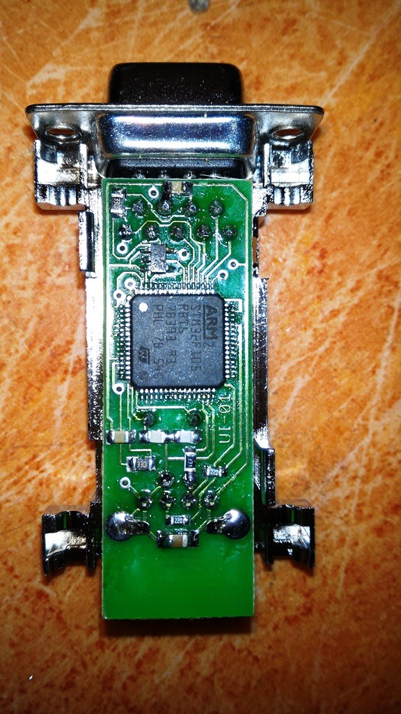

Elinize sağlık. Bende cihaz içi, usb klavye, mouse, joystick bağlamayı sağlayacak bir parça düşünmüşümdür hep, şöyle dışarı 3-4 usb bağlantısı veren, floppy disk yuvası kapağına takılanlar gibi vb.
Dediğiniz şey mümkün ama bu proje dediğiniz proje değil. O tarz bir kart yapıldığında, bağlanacak olan her donanım için driver desteğinin işletim sistemi tarafından sağlanması gerkecektir. Burada yapmak istediğim USB protokolünü işlemci üzerinde handle ederek, Amiga tarafına normal mouse bağlıymış gibi veri göndermek. Yani Amiga herhangi bir USB cihaza bağlı olduğunu bilmeyecek...
Hemen hemen her hid destekli usb mouse, Klavye ve joystick ile çalışıyor. Ben Logitech mk240 ile kullanıyorum. Aynı anda hem klavyesi joystick olarak kullanılabiliyor, hemde mouse normal işlevini yerine getiriyor.
Detaylı fotolar için teşekkür ederim. Fikir vermiş oldu. ARM cortex işlemci kullanılmış. Kapasite olarak benim seçtiğim işlemciden daha yüksek. Zaten saydığınız özellikler de bunu gösteriyor.

Tabiki geriye kalan 7 bit de mouse'un absolute pozisyonnun raporlamak için yetersiz olduğundan her bir ölçümde, bir önceki ölçüme relatif olarak ne kadar hareket olduğu bilgisi signed olarak gönderiliyor. +-64 pixel maksimum.
Bir de cihazın PAL ve NTSC olmasına göre clock sinyalinde biraz farklılık olabiliyor. Bu ayrı bir hata kaynağı.
Bu PotX ve PotY sinyalini mikroişlemci ile manipule edebilmek için sanıyorum ki peş peşe gelen iki şaseye çekiş arasındaki zaman okunarak (uC clocku cinsinden) üretilecek pulse ayarlanacak. Bu sayede NTSC ve PAL makineye otomatik uyum sağlamış olacak...
« Yanıtla #14 : Ağustos 08, 2017, 13:53:35 ÖS »
@delimawi : Ben yanlış hatırlıyormuşum, SID bu okuma işini 512 cycle'da bir kendisi yapıyormuş. Readonly bir register üstünden mikroişlemciye sunuyor.
Ama aklıma başka çakal bir yöntem geldi, belki böyle bir şey uygulanabilir.
C64 için örnek vereyim,
Menü programı çalıştırılır. Joystick üstündeki ateş tuşuna basılmasını ister.
Basıldıktan sonra menü programı da adaptör de aynı state machine'i koşturur. Ekranda yapılan seçimi adaptör aynı state machine'i koşturduğu için bilir.
Bilgisayardan adaptöre veri göndermeden aslında göndermiş gibi oluruz.
