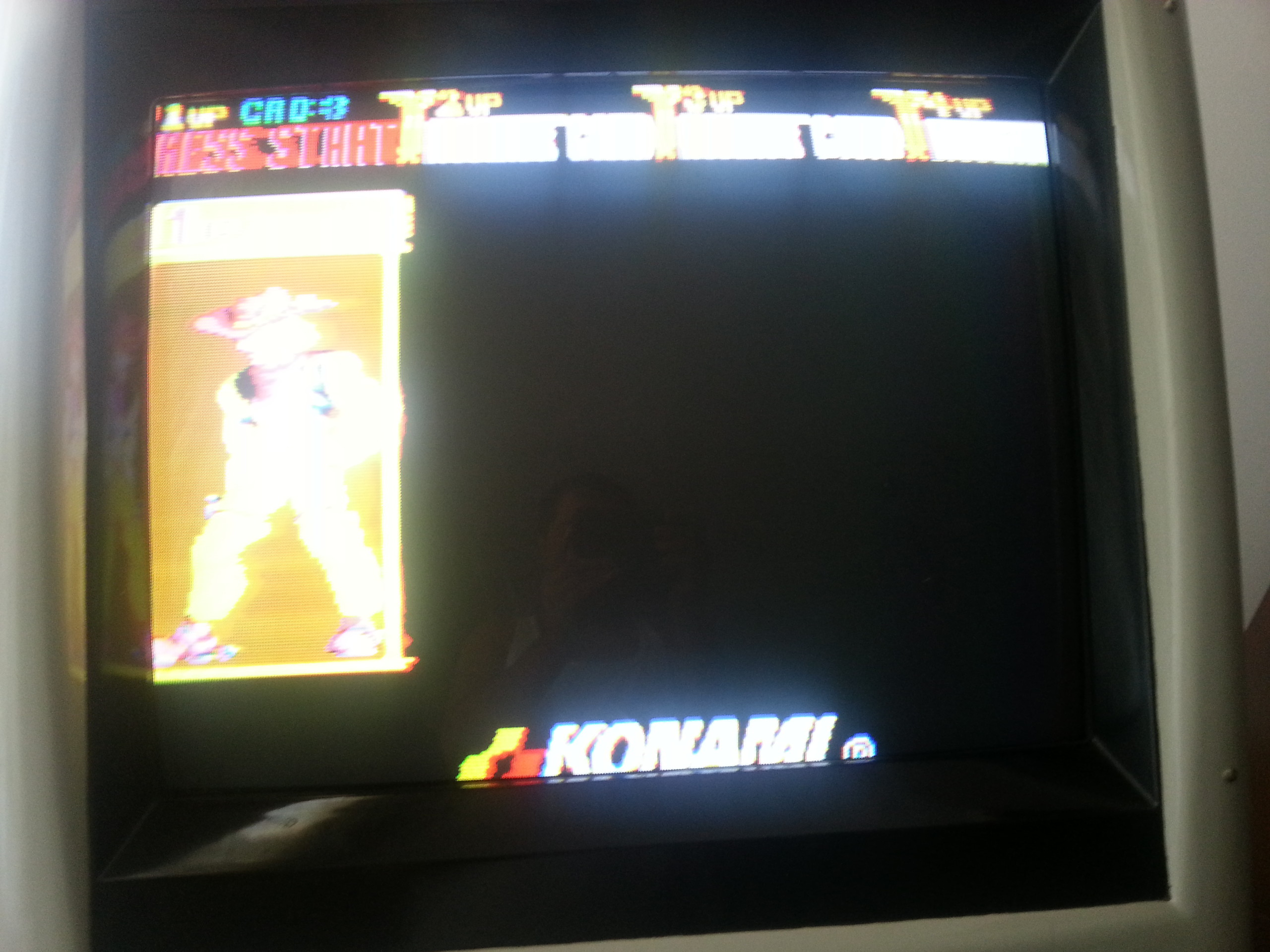

Arkadaşlar selam,bir süredir mamepc'le takılmaktayım ara sıra jamma kartla bazende pandorayla vakit geçiyorum..

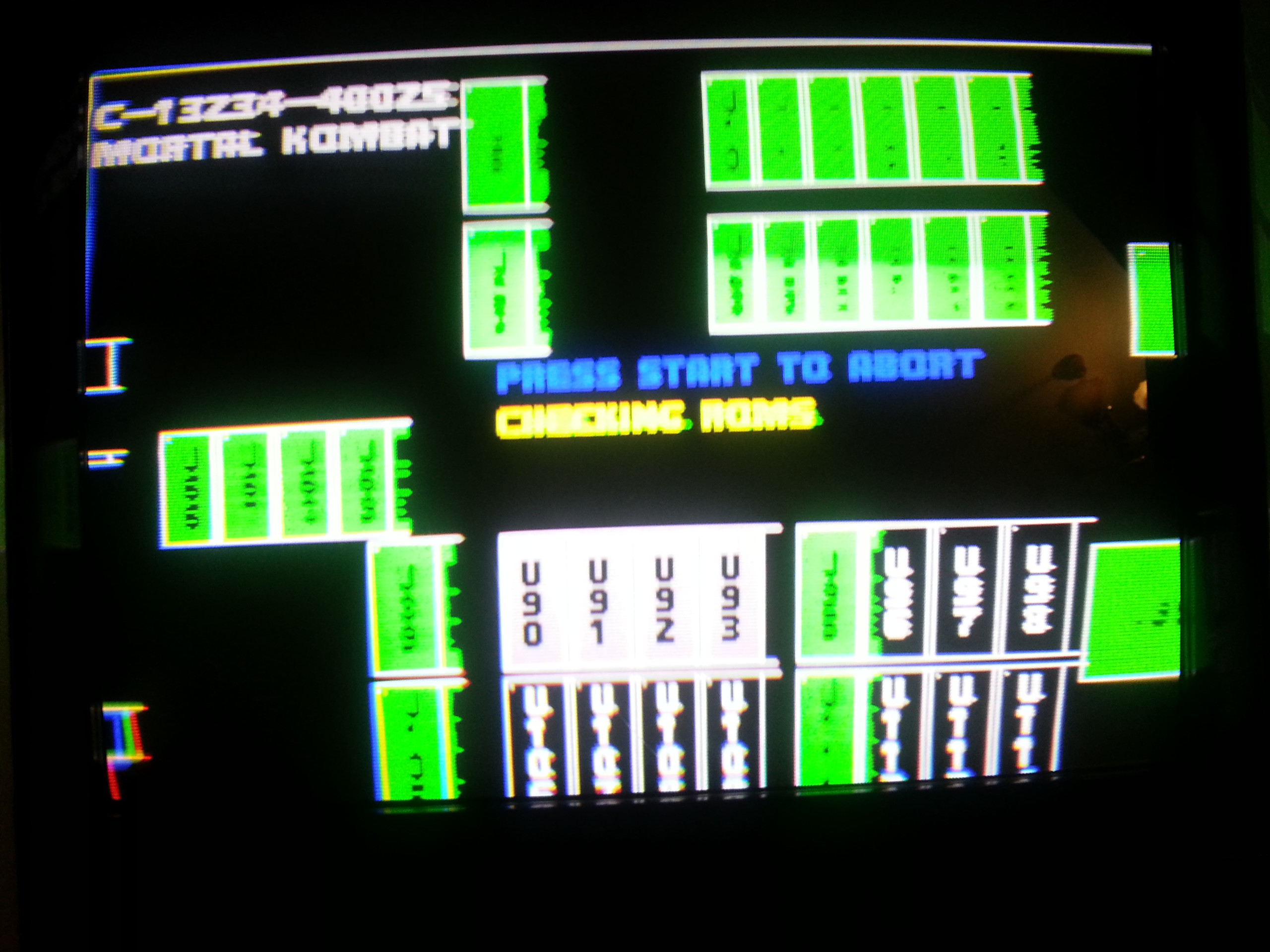

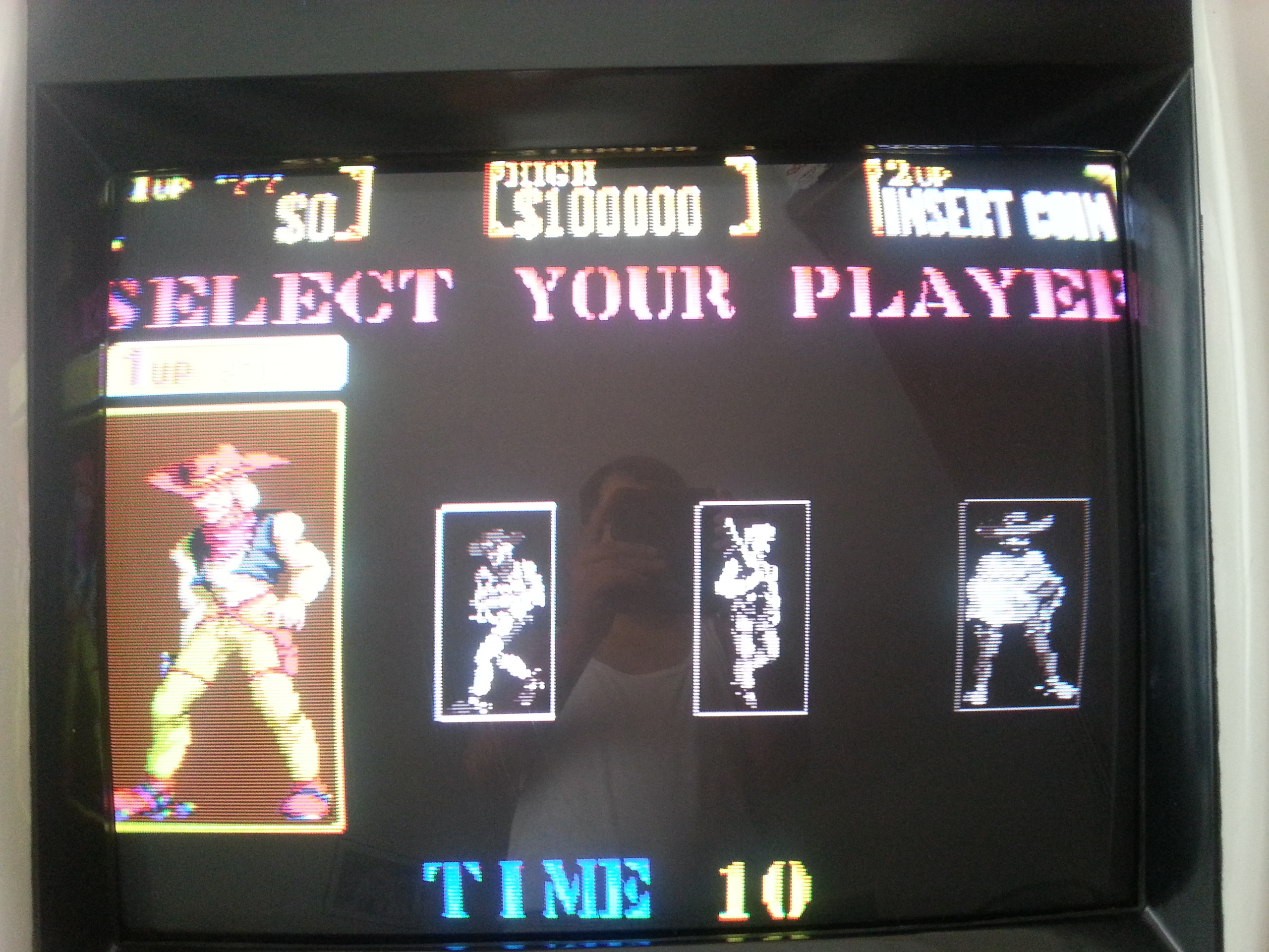

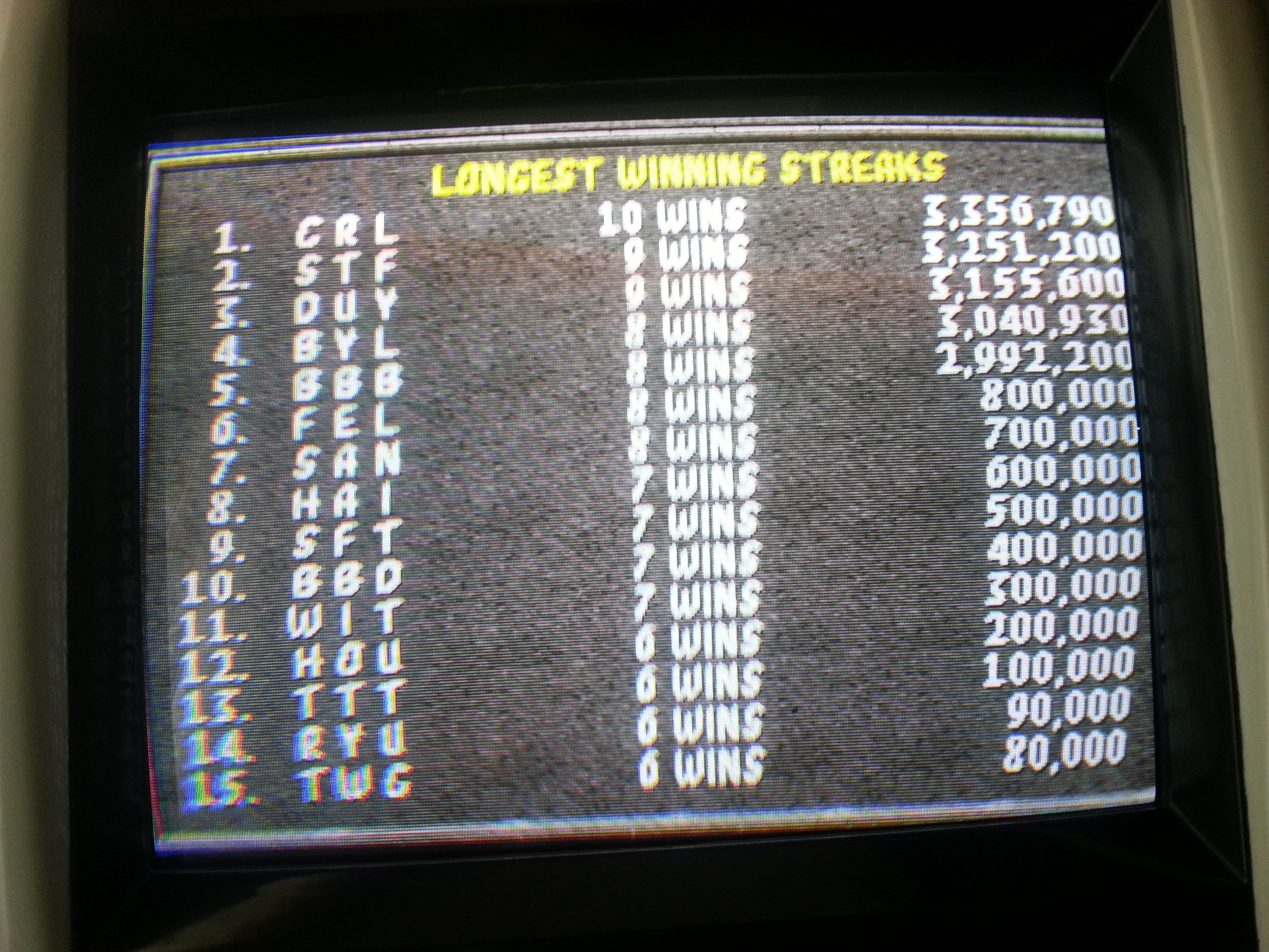

Jamma karttaki ve pandora box3 deki oyunlardaki yazılar keskin ve net bir şekılde ekranda belirirken ne yazıkki mame pcdeki Kullandığım Maxımus arcade'de oyunlarda çok az ama yazılarda renklerde belırgın bir şekilde bulanıklık renklerde dağılma,parlaklık var..
Aşağidaki resimlerde bunu paylaştım ...bunlar mamepc ye ait
ve bir diğeri
Bu örnekteki resimler jamma kart ve pandoradaya ait
 Evet arkadaşlar şimdi bu farklılıklar sizce neyden kaynaklanabilir mamedeki kontras ve parlaklık ayarlarıyla çok oynadım fakat optımum bir ayar yok ya çok karanlık yada çok parlak oluyor kontrası kıstıım zaman yazılarda netleşme ve keskınleşme oluyor ama bu seferde çok karanlık oluyor sanki yazıların üzerine su dökülmüş yağlı boya misali Kahkaha
Kullandığım pc veya ekran kartındaki komponetlerden olabilirmi kullandığım ekran kartları pasıf soğutmalı ve en aşağı 8-10 senesi var gerçi şişme gibi birşey görmedim yada kurudu kontrol ettim ama tabii bu dediğimın buna etkisi olmayabilirde..
asus 4350 kart
j-pac
wındowsxp 64
p4ht 3000
2.0gb ram
Yada yeni bir ekran kartı alıp uyumlusundan denemek...
« Yanıtla #1 : Ekim 02, 2017, 01:09:31 ÖÖ »
Biraz daha bilgi verebilirmisin?
Calamity sürücülerini mi kullanıyorsun? soft15Khz mi? Yoksa bir şey kullanmıyormusun?
mame sürümün ne?
mame.ini switchres ayarın nedir? 0 sa ekran çözünürlüğün nedir?
1 se şaseyi alırsın eline dikkat et...
mame.ini brightness, contrast, gamma ayarların nedir? Gamma'da başka bir değer varsa 1.0 yap.

« Yanıtla #4 : Ekim 02, 2017, 08:06:48 ÖÖ »
Mame’de oyuna özel aydınlık kontrast ayarı yokmuydu?
Var ama dediğim sebeblerden dolayi pek işe yaramıyor
« Yanıtla #5 : Ekim 02, 2017, 10:16:09 ÖÖ »
Üstad ;
Switchres 1 (bu ayar 1 olması gerekmiyormuydu her oyunu kendi cznrlgunde açma)
OK Baby'nin multisync monitörünün şasesi bu zırt pırt çözünürlük değişimine uygun değil. 15Khz'lik oyunlar arası geçişlerde sorun olmayabilir ancak 15, 24 veya 31Khz'lik oyuna zıplayıp durusan bozarsın şaseyi, bilgine...
Bunun dışında sorununun ne olduğunu anlayamadım. Normalde renk potları çok açılmış gözüküyor kısarsan düzelir.
J-PAC video amfisi renkleri çok yükseltiyor gibi. Sebebini bilemedim...
« Yanıtla #6 : Ekim 02, 2017, 14:08:18 ÖS »
Üstad
15khz oyunlar derken ben
Çözünürlüğü 320*240 yaptıktan sonra swirhreside 0 yaparsak her oyunu bu 320*240 mı açıp gerecek oyunu...
switches 0 olcak şasaye zarar gelmesjn diye,bi ara elimize almıştık saseyi   Kahkaha allahtan ucuz yirttik..
Şimdi mesela  Mortal Kombat da  orjinal çözünürlük  399*253   bu oyunu bu  ayarda oynarsak 15khz içerisinde kalmiyormu switches 1
yaparsak 15khz den 31khzye firliyor .O zaman her oyun icin ayni  cozunurlükmü ayarlicaz....
Sevgili ustad simdi hangi oyun 31khz hangisi 25-15 bunları orjinal cznrluge bakipdami anlicaz...
okbaby icin şöyle ellerinle tazesinden ufak bir mame ini yazarmisin

« Yanıtla #8 : Ekim 02, 2017, 14:30:39 ÖS »
Evet
yaparsak 15khz den 31khzye firliyor .O zaman her oyun icin ayni  cozunurlügemi ayarlicaz....
"switchres 1" ile "pixel perfect" bir görüntü kalitesini ancak oyunun grafik modu grafik kartının sürücüsünde yüklüyse yakalayabilirsin.
her oyunun olmasa da popüler çözünürlüklerin bir kısmı soft15khz ile yükleniyor ancak elinde oyunun istediği çözünürlük tanımı yoksa yukarıda paylaştığın ilk fotoğraftaki gibi sağa aşağı taşma yapan bir görüntü oluşur monitöründe...
bu durumu, istenen mod'a ve eldeki modlara göre ayarlayabilen en iyi front-end groovy-mame.
yine de ok baby şasesinde bu tür cambazlıklar yapmanı "son kez olarak" tavsiye etmiyorum. "switchres 0" yap geç derim ben...
Yapmak istediğin buysa, evet.
gerek yok. sana bahsettiğim konfigürasyonlar default mame ayarları zaten. mame.ini'yi kurcaladıysan ve yaptığın değişiklikleri hatırlamıyorsan al bi yere yedeğini, sonra "createconfig" parametresi ile yeniden default ayarlarıyla oluştur.
Ref: http://docs.mamedev.org/commandline/commandline-all.html
Bütün bu yazışmalarımız senin ilk bahsettiğin soruna direkt bir çözüm değil.  MAME'i bir krnara bırakırsak, windows desktop nasıl gözüküyor monitöründe? o da mı böyle suluboya tablo? değilse sorun mame ve ayarlarında diyeceğim, windows desktop da böyleyse o zaman monitör şasesi veya J-PAC sorunu diyeceğim...

« Yanıtla #9 : Ekim 02, 2017, 14:34:41 ÖS »

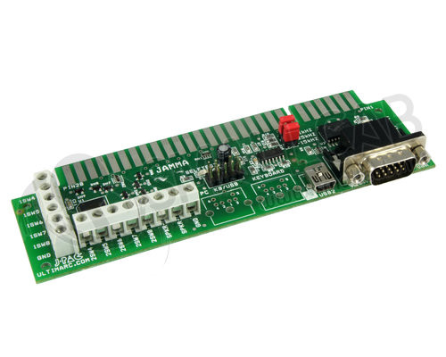

Bu arada elindeki J-PAC eski model mi? Yani PS/2 bağlantısı olan model mi?
« Yanıtla #10 : Ekim 02, 2017, 14:35:17 ÖS »
üstad masaüstü windows xp cam gibi nerdeyse tıtreşimsiz 320*240
« Yanıtla #11 : Ekim 02, 2017, 14:36:16 ÖS »
üstad yeni model, galıba geriye mame ve ayarlar kalıyo sanırım
« Son Düzenleme: Ekim 02, 2017, 14:40:09 ÖS Gönderen: Heroman » Logged
« Yanıtla #12 : Ekim 02, 2017, 14:38:59 ÖS »
sorun mame ve ayarlarında gibi o zaman.
aynen.
eski model ise güç beslemesinde sorun vardır diyecektim (voltaj fazlaysa video amfi renkleri patlatıyor olabilir).
yeni modeller usb'den bağlı olduğundan güç problemi olmaz.
« Yanıtla #13 : Ekim 02, 2017, 14:46:20 ÖS »
Ellerine sağlık sevgili üstad...bikaç kere mame118 plus kullanmıstim o zamanlar böle farklılıklar yoktu ayarları iyice kariştık sanırım tekrar temiz bir xp ,mame commandline yapıstırıym  olmassaa
  "switchres 0" yap geç derim ben. katılıyorum üstad
« Yanıtla #14 : Ekim 02, 2017, 14:52:11 ÖS »
mame 118 mi?
şu an mame sürümü 190 da... yani her ay yeni sürümüne upgrade et demiyorum ama senin güncelleme zamanın gelmiş
