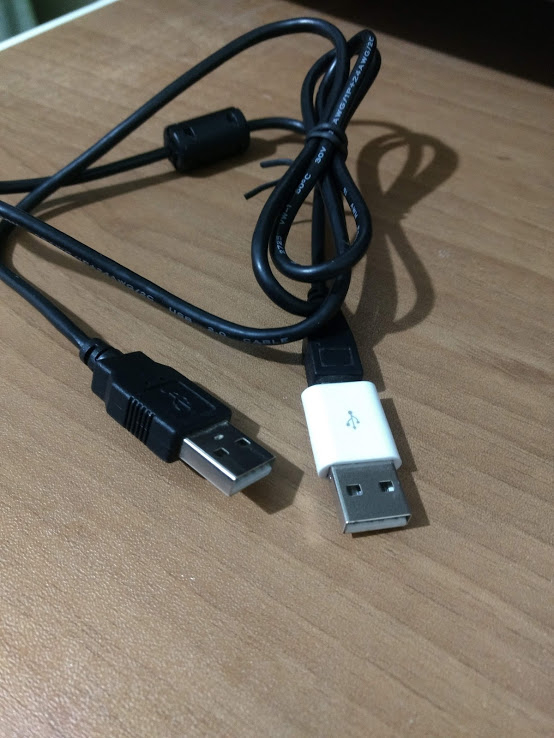

Tek sorun kabloyu bulmak veya yapmak.. gerisi çok kolay
« Yanıtla #9 : Şubat 19, 2019, 09:48:06 ÖÖ »
Kabloyu tesadüfen evde buldum, ama iki tane eski usb data kablosu kesilip usb uçları kullanılarak da yapılabilir sanırım.
« Yanıtla #10 : Şubat 19, 2019, 09:52:31 ÖÖ »
Evet Videoyu hazırlayan da bu şekilde yapmış.

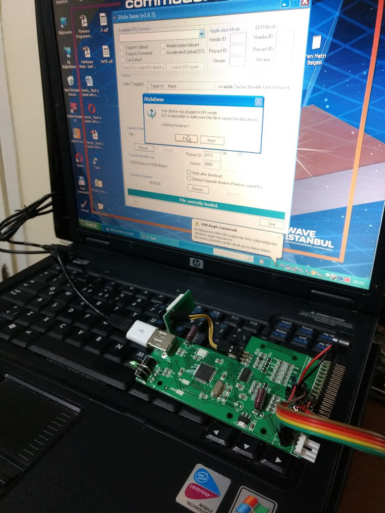

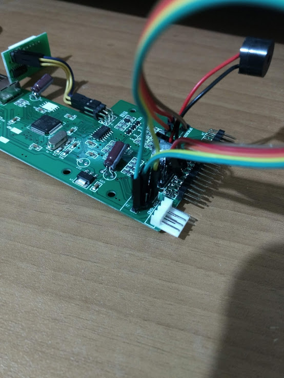

Kabaca nasıl yapıldığını anlatayım.
Yapmak isteyen arkadaşlar da faydalansınlar.

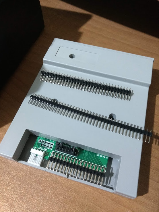

USB ile programlama için gerekli malzemeler aşağıda. Lehim vb bilgisi ve malzemesi olmayanlar, pin montajı yerine erkek jumper kablo kullanabilirler. Ama güzel sabitlenmeli. İş birkaç saniyede bitiyor ama olsun
İleride lazım olur düşüncesi ile ben pin lehimlemeyi tercih ediyorum. Bu kontaklar  basitçe lehimle birleştirilerek te yapılabilir. Programlama sonrası bu kontakları kaldırmak gerekecek.

İki ucu erkek USB kablo

Lehimlenecek pinler
>>ALTERNATİF<<erkek jumper kablo(2 adet)
Programlama aşağıdaki linkte bulunan stm32 ve dfuse ile yapılıyor.
https://yadi.sk/d/X7JlFcrGc3edGw

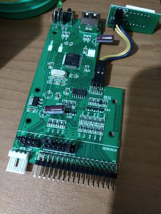

İlk olarak gotek kutusunu açıp kartı çıkarın.

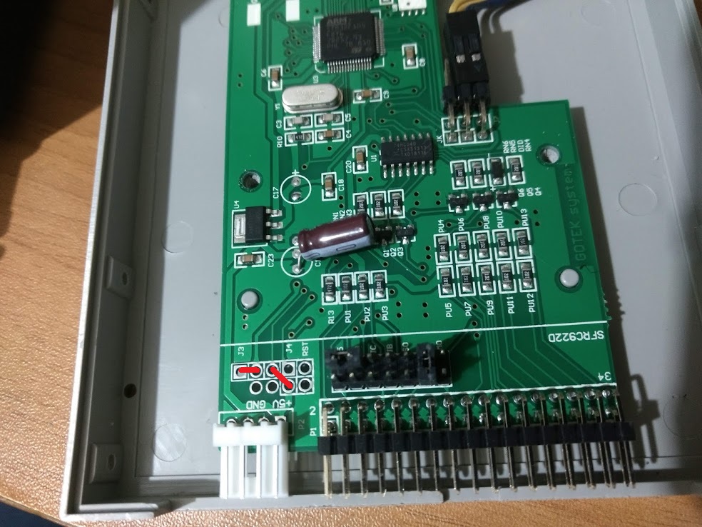

Jumper bölümünde S0 ve S1 i bulun. Jumper S1 de olmalı. Programlama için gerekli.
Pin montajı yapılmış gotek
Fotoğrafta işaretlenmiş görülen pinleri birleştirin (lehimle, pin montajı ile veya erkek jumper kablolar ile)
stm32 ve dfuse programlarını kurun. Windows xp, Windows 7-8-10 hepsinde kullandım sorunsuz çalışıyor. (Vista'yı çoktan sildik)
USB kablo ile GOTEK sürücünüzü pc ye bağlayın. DFU cihazı bulacak ama sürücüyü bulamayacaktır. Aygıt yöneticisinden sürücüyü yükleyebilirsiniz.
DFU sürücüsünü;
c:\Program Files(x86)\Stmelectronics\Software\DFUSExxx\Bin\Driver\ içinden yükleyin. Videoda nasıl yapıldığını görebilirsiniz
Yükleme bittiğinde artık gotek sürücümüz dfu modu ile programlanmaya hazır.
