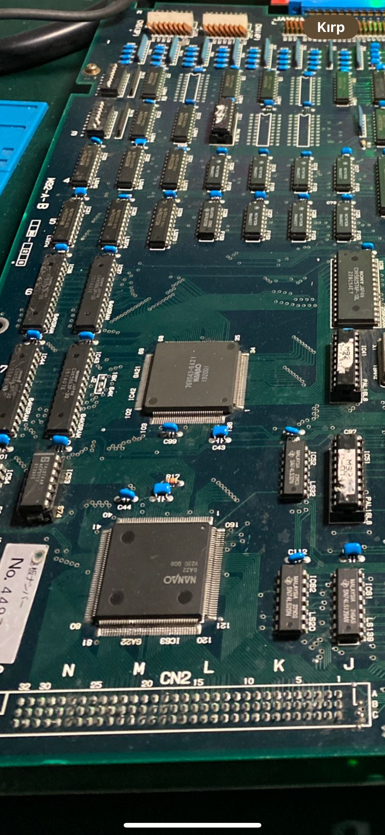

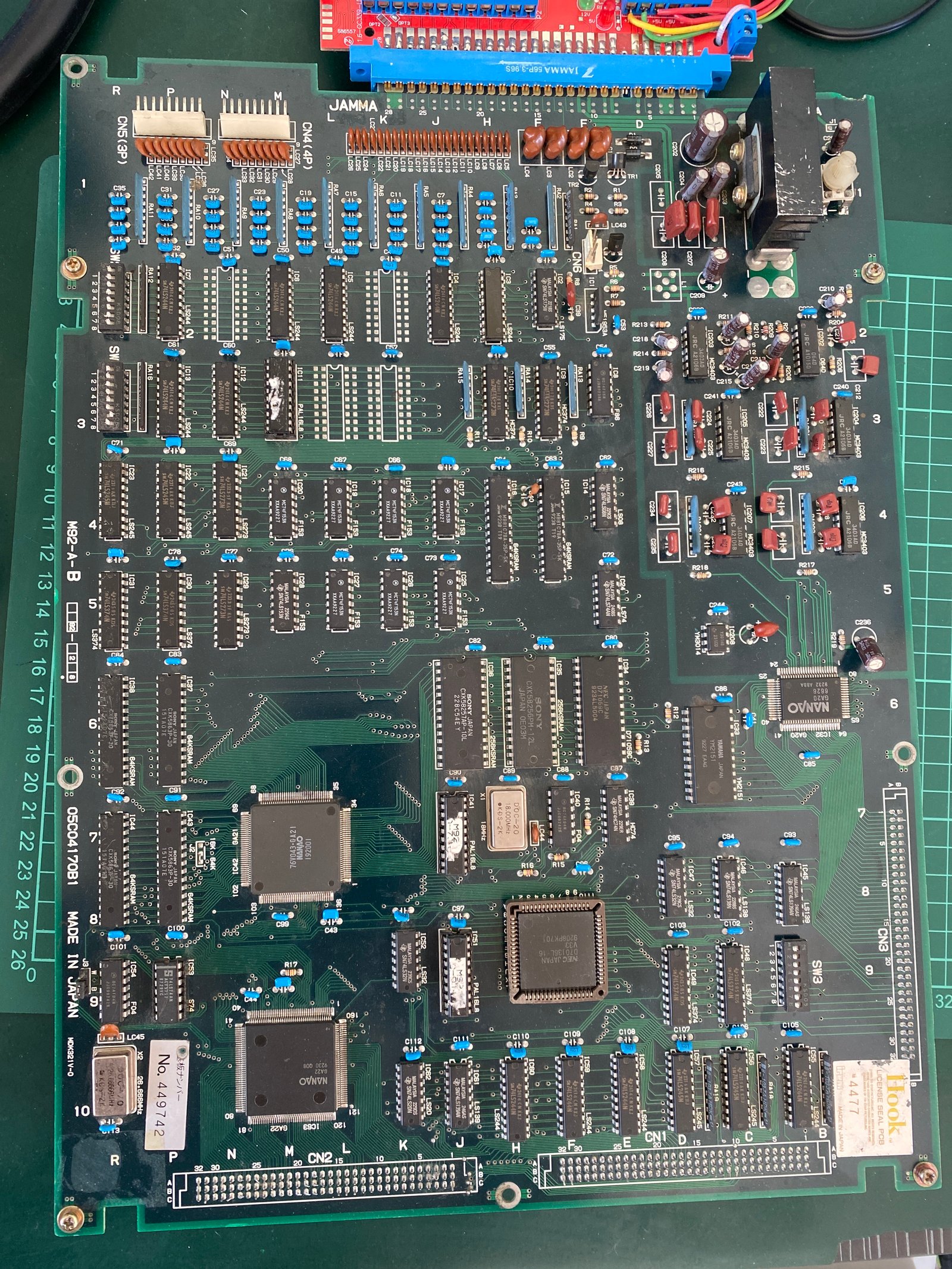

Bu board IREM'in ürettiği ve 2 katlı bir board. Bir anakart ve bir rom board'dan oluşuyor.
IREM'in bir kaç model anakartı bulunuyor. Bu anakart m92.

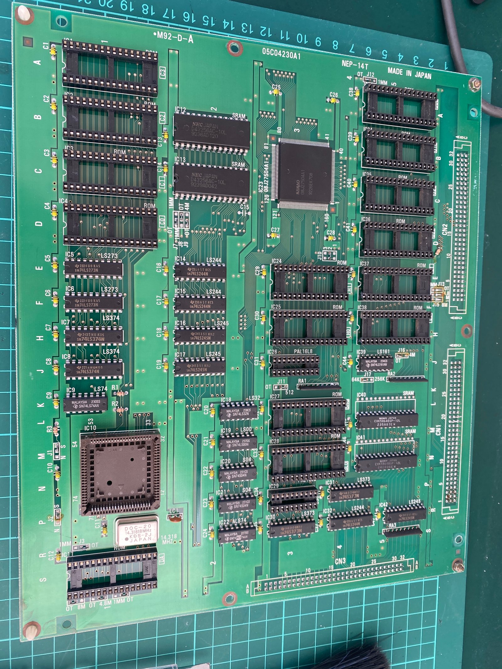

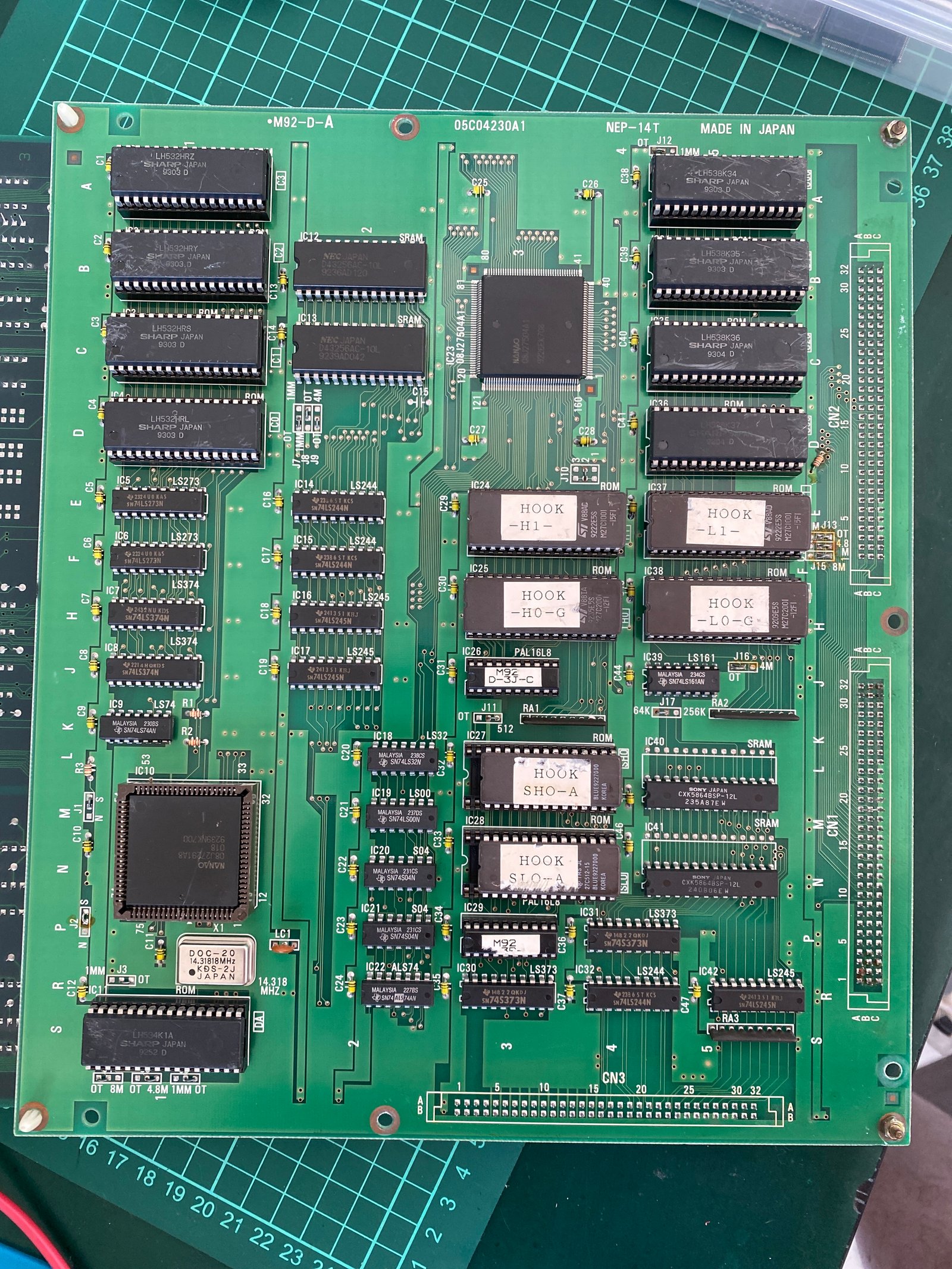

Öncelikle board'umuza bir bakalım.
Anakart M92
ROM Board

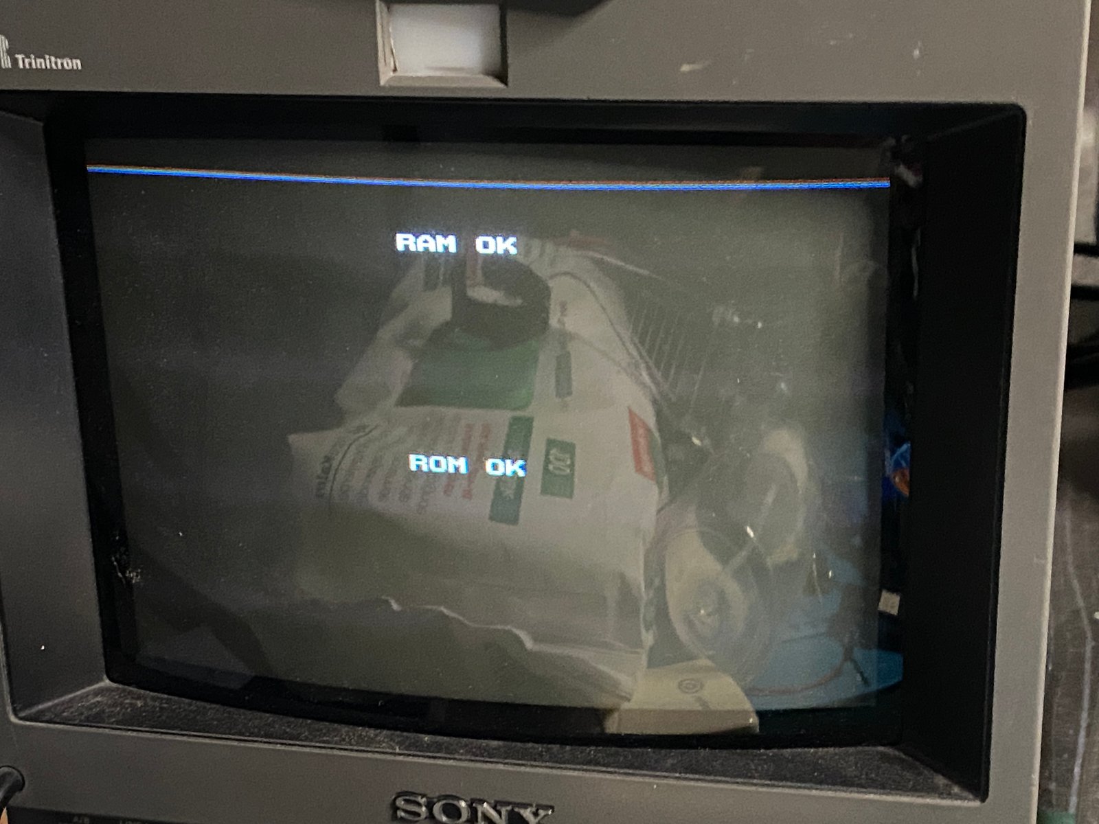

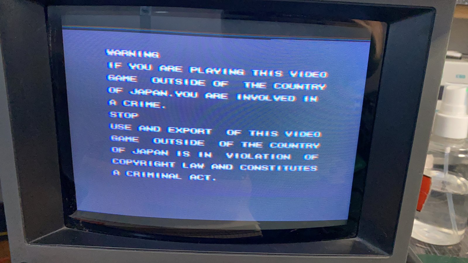

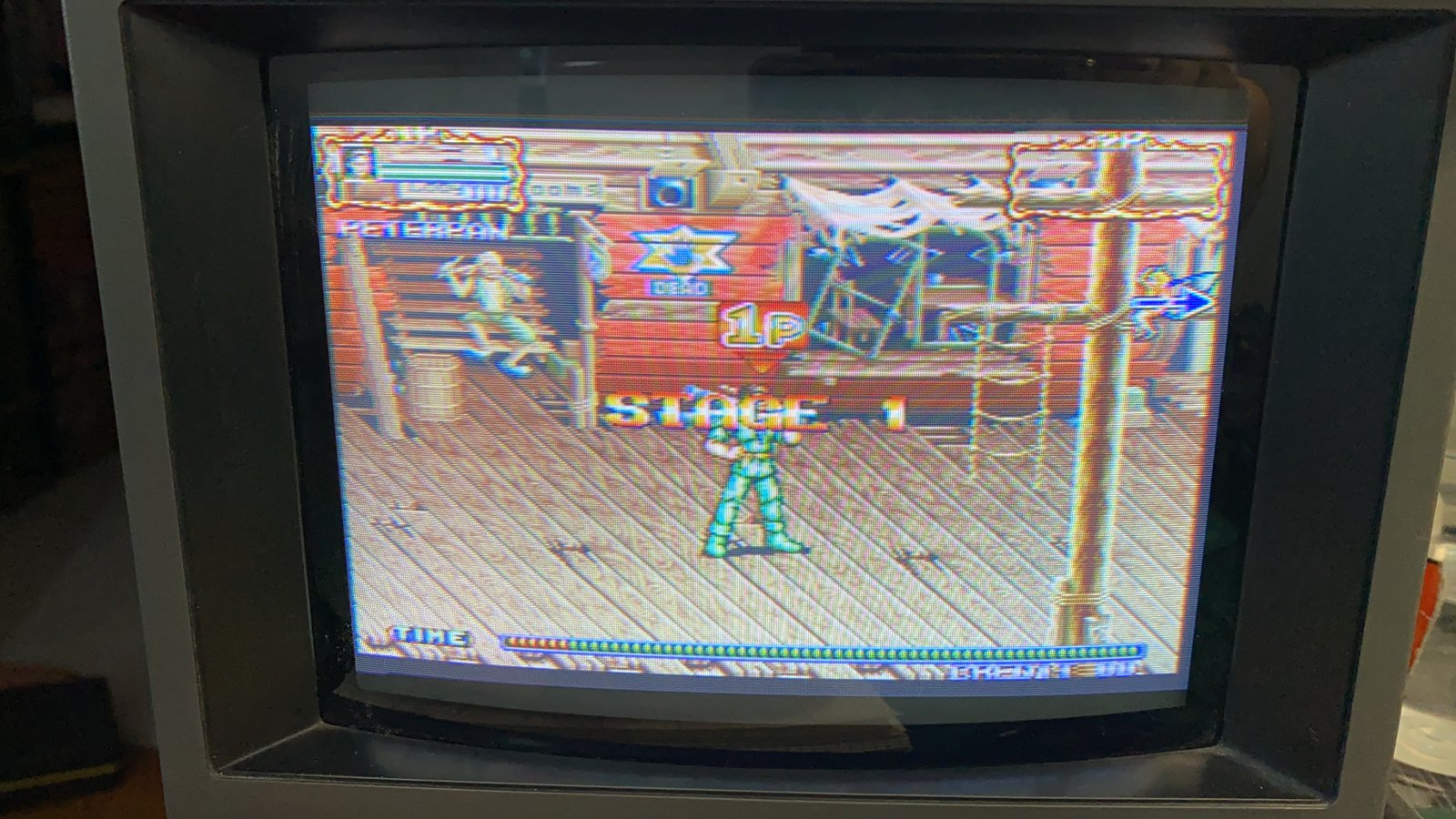

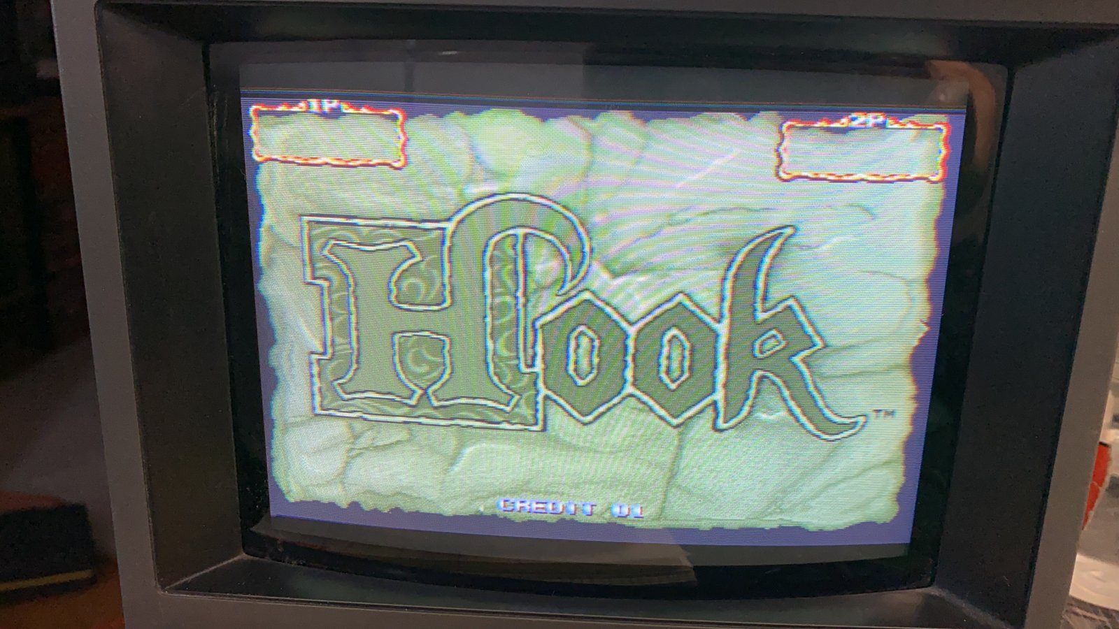

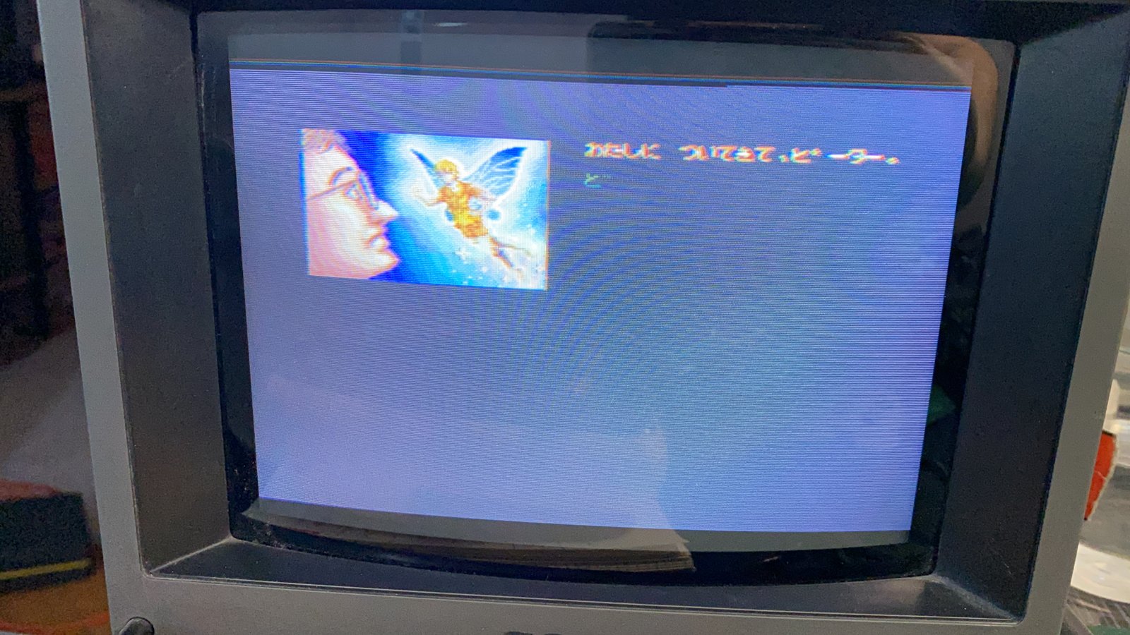

Çalıştırıyoruz kartımızı RAM ve ROM testinden başarıyla geçiyor.

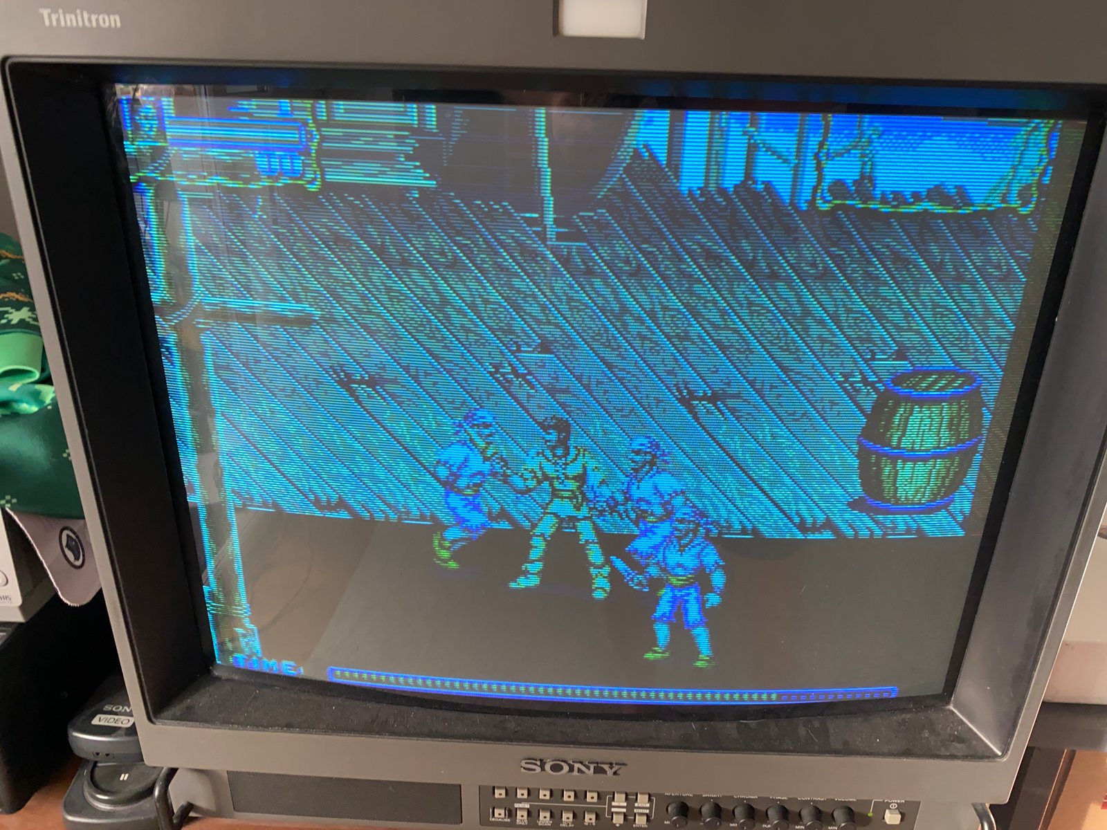

Uyarı yazısında, ekranın en altında bir çizgi göreceksiniz. Sorunlarımızdan birisi o.
Burada ise diğer bir sorunu görüyorsunuz ekranın solunda ve sağında dikey bir çizgi mevcut.
Bunlar en masum sorunlarımız

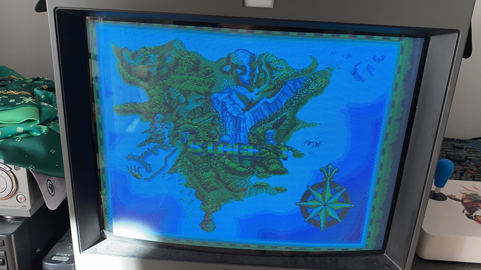

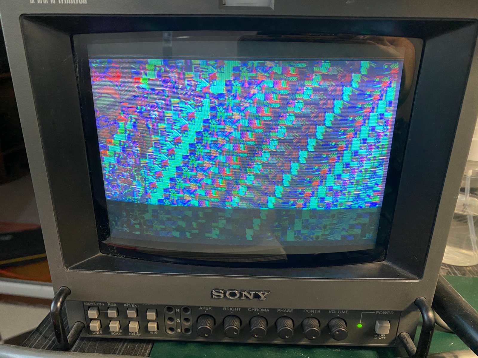

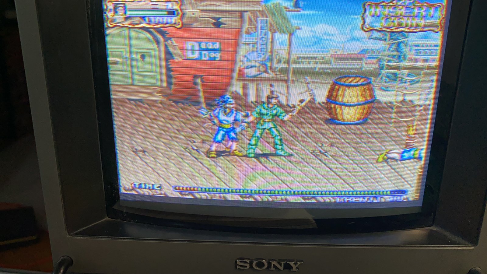

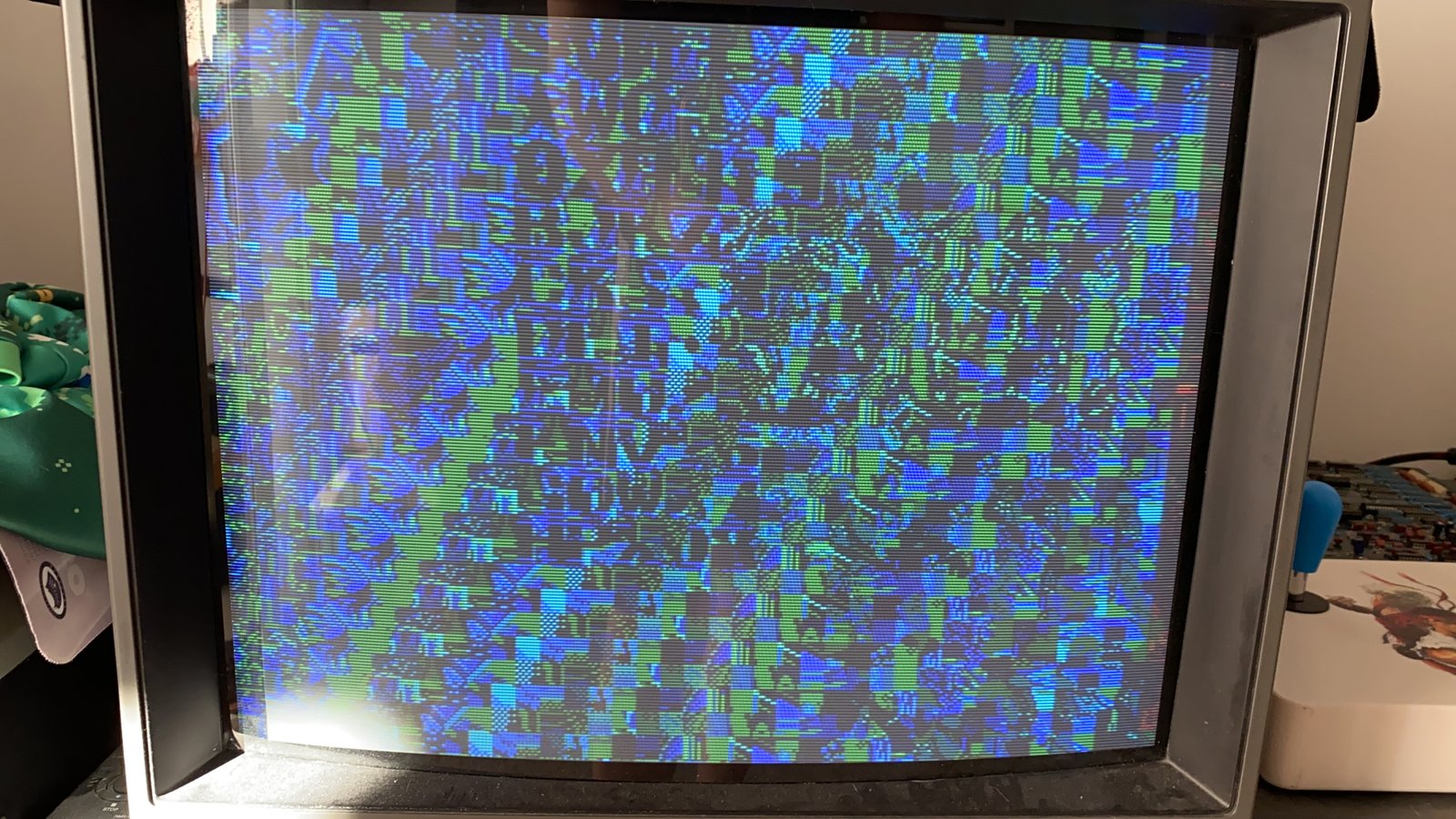

Asıl sorunumuzu fotoğraf ile göstermem zor. Sizi şu videoya alalım;
Sorunumuzun videosu;
https://www.youtube.com/watch?v=n-fLSAC5bSE
Gördüğünüz üzere karakterimiz ilerlerken her arka plan değişiminde ekranda parlamalar renk değişiklikleri oluyor. En büyük sorunumuz bu.

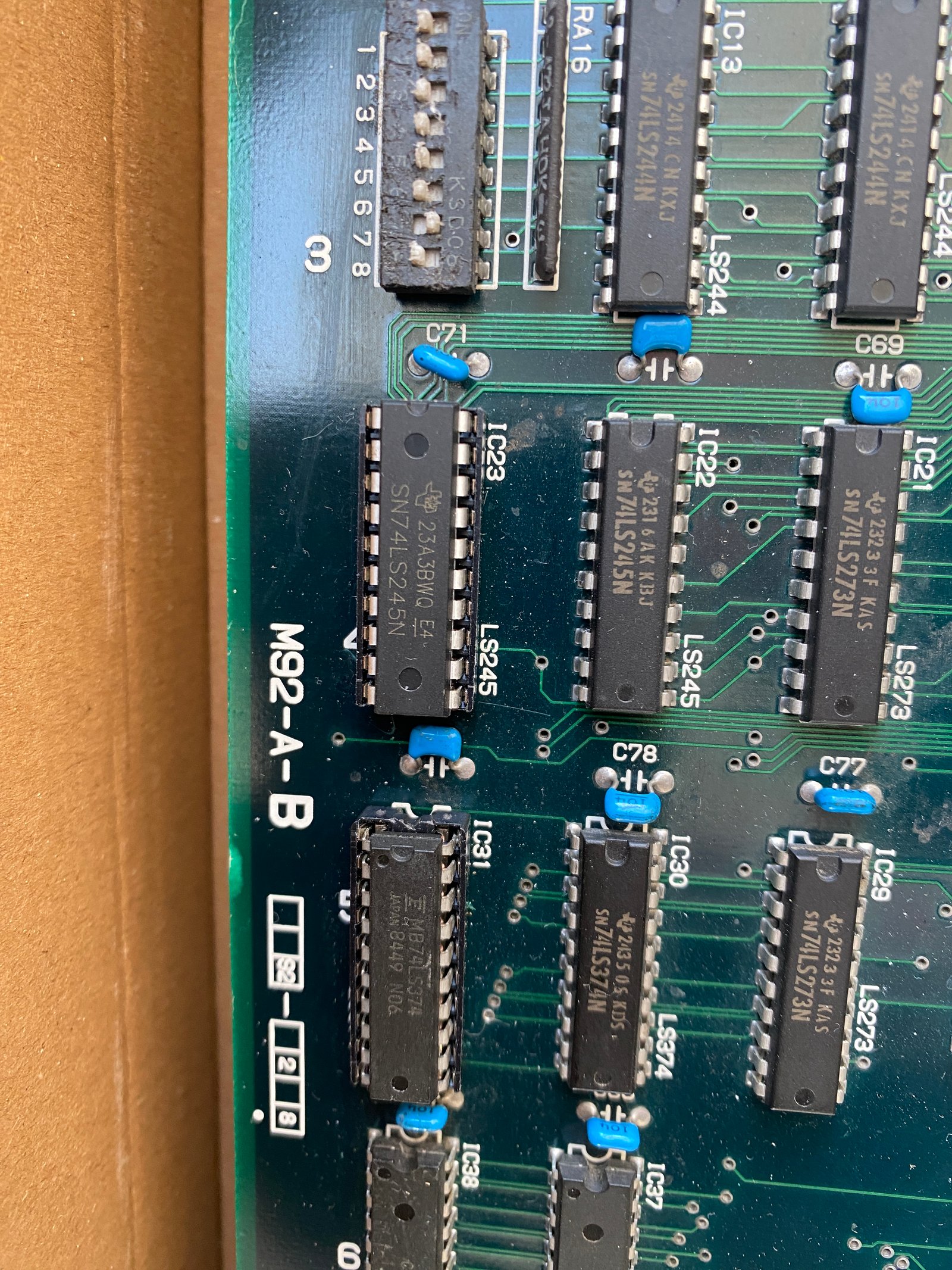

Öncelikle ilk iş fiziksel bir inceleme yapıyoruz.
ROM BOARD yeterince temiz ve sorunsuz gözüküyor.
Anakarta geçiyorum.

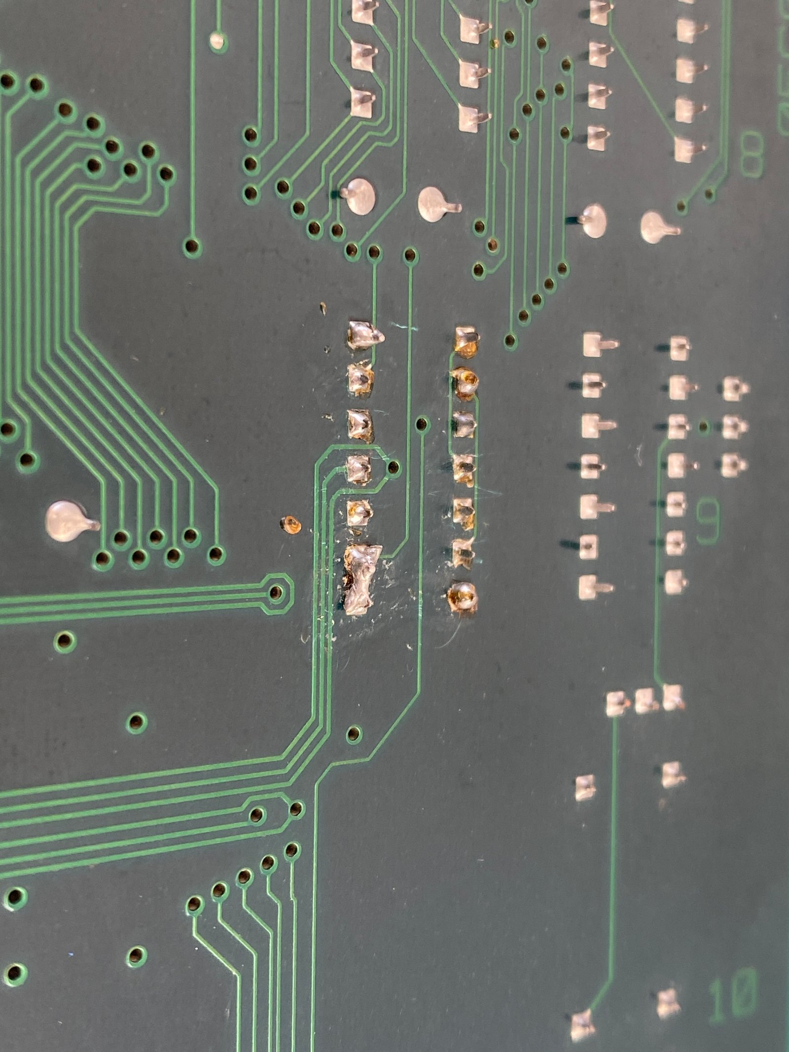

Biraz müdahale görmüş kart zamanında ve chiplerden birisi değişmiş veya lehimleri yenilenmiş.
Biraz daha yakından bakınca bir köprü görüyorum. 74LS74AN entegreye ait bu köprü.
Minik bir havya dokunuşuyla ayırıyorum.
Ama bir değişiklik olmuyor...

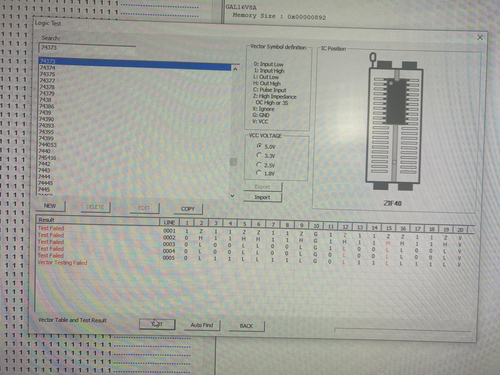

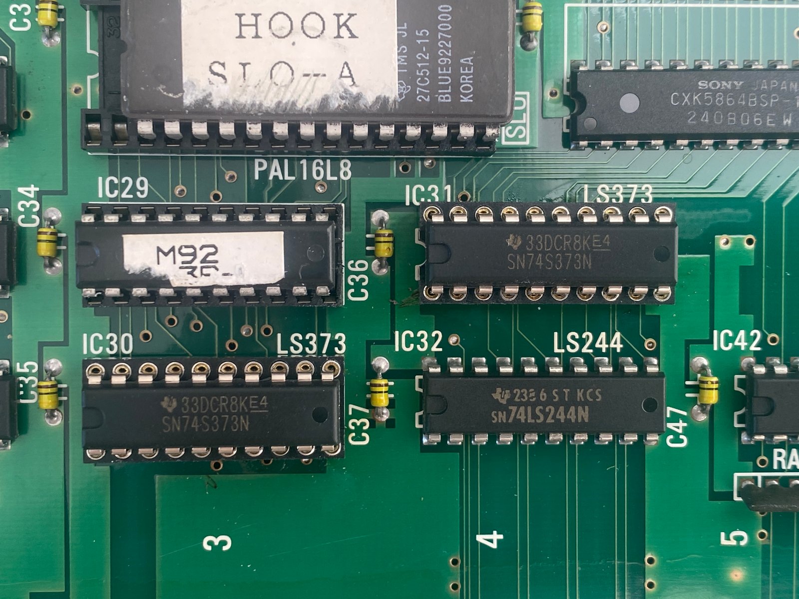

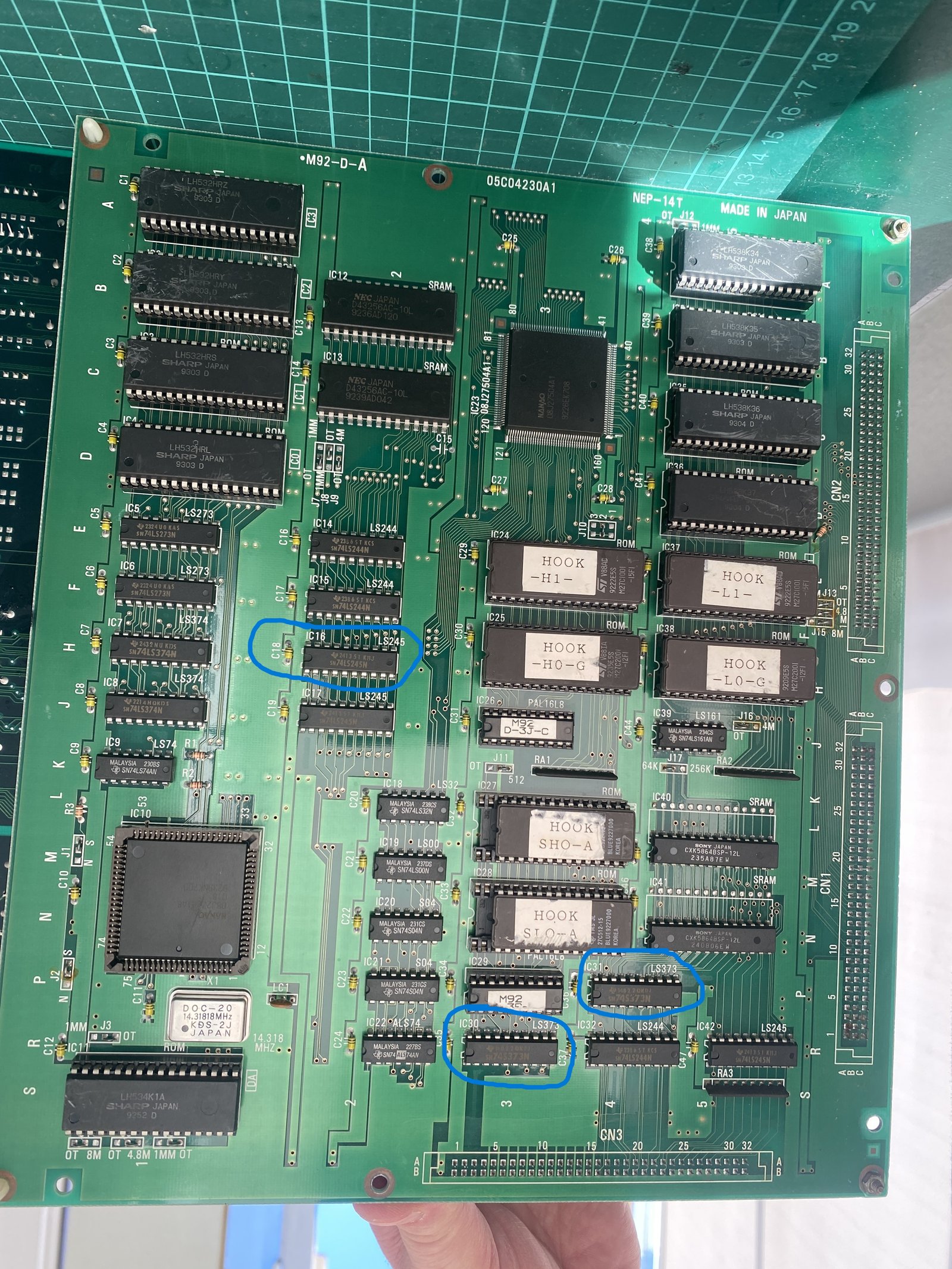

Oyunu yaklaşık yarım saat açık tutuyorum.
Sonra da çipleri tek tek elleyerek aşırı ısınan var mı diye kontrol ediyorum.
Mavi ile çizdiğim, rom board üzerindeki 3 IC'nin çok ısındığını görüyorum.
SN74S373N'lerden birisi bozuk çıkıyor.
Ben yine de hepsini soketliyorum ve değiştiriyorum.
IC18
IC30-IC31
Hiç bir değişiklik yok. Ama artık ısınma da yok.

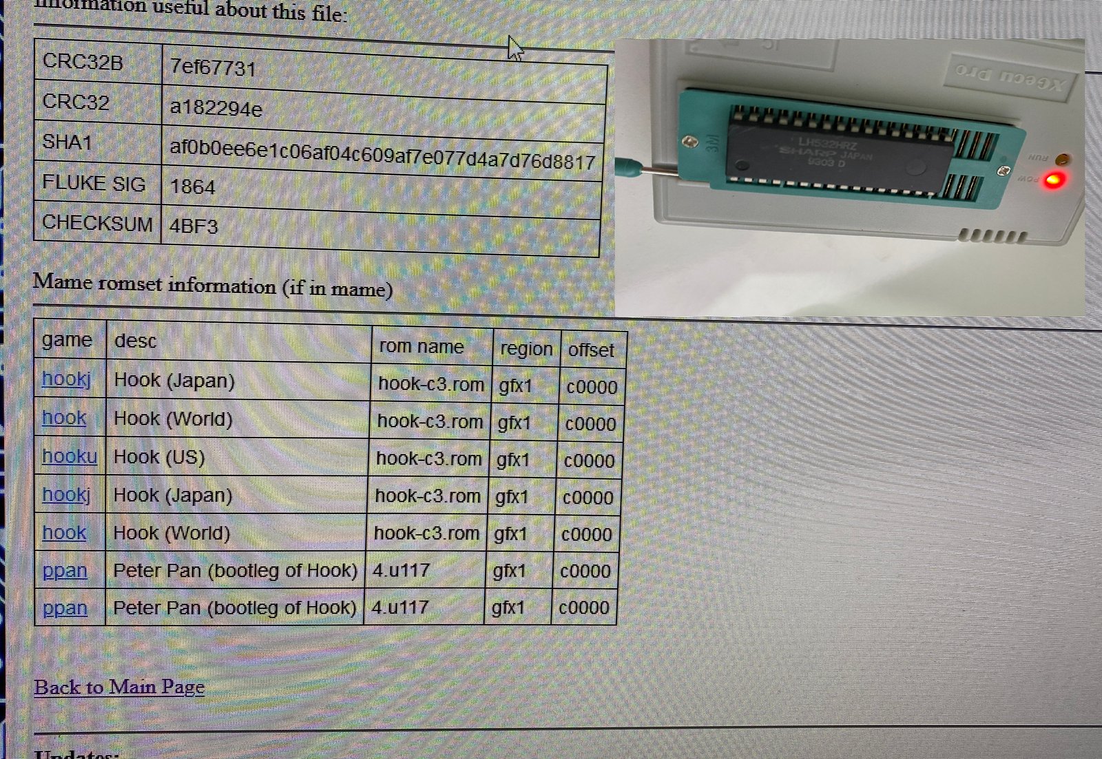

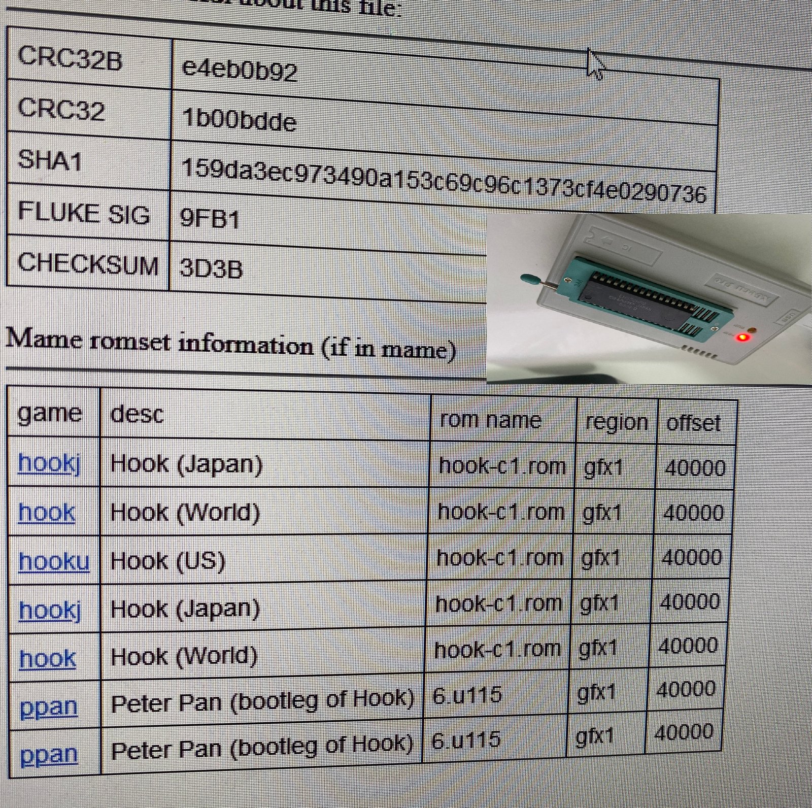

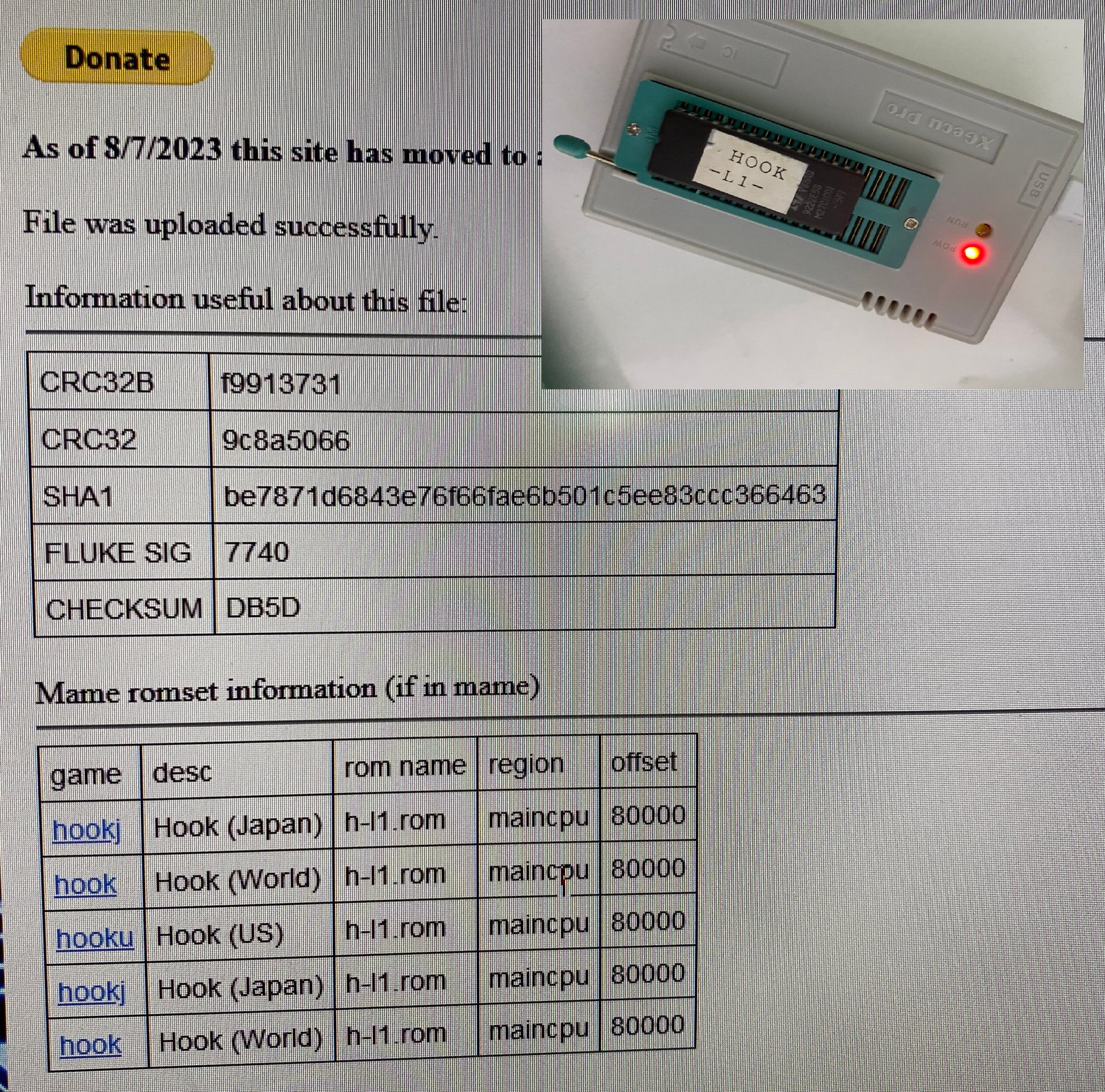

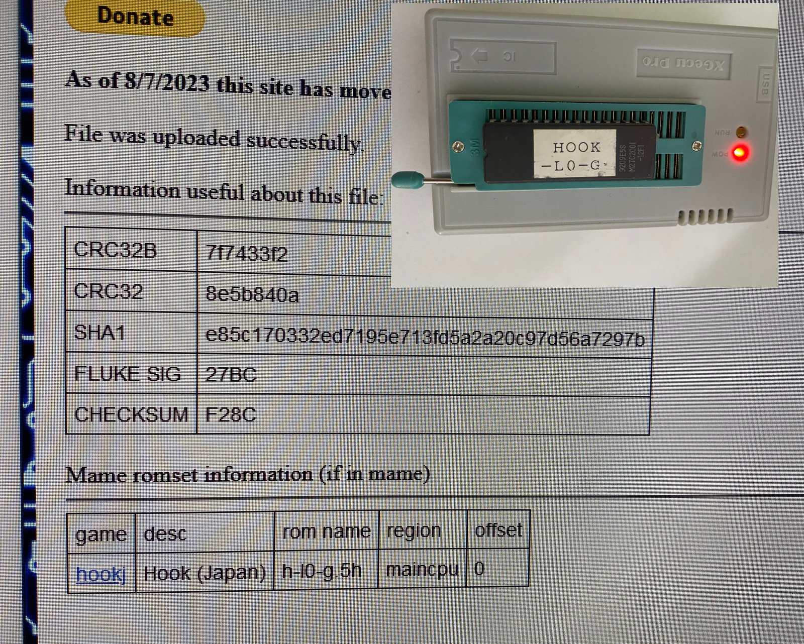

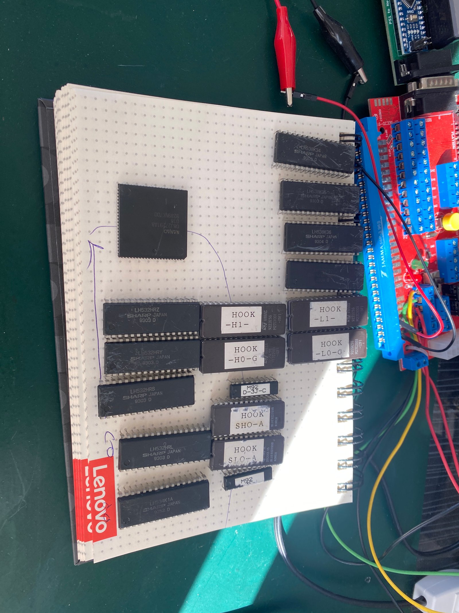

Neyse sıradaki görev ROM'ları kontrol etmek.
Rom board'daki her şeyi söküyorum (hem temizlik hem de romları kontrol etmek için)
Sıralamayı unutmamak için de aynı şekilde koyuyorum bir köşeye

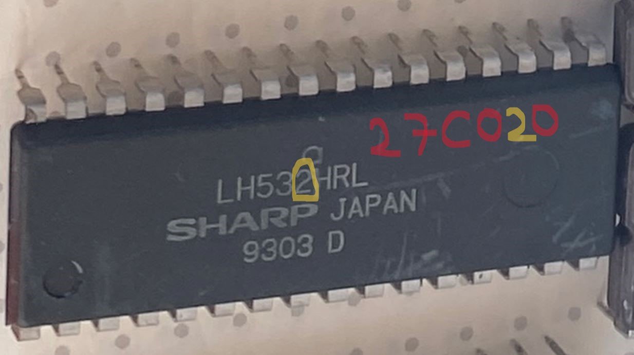

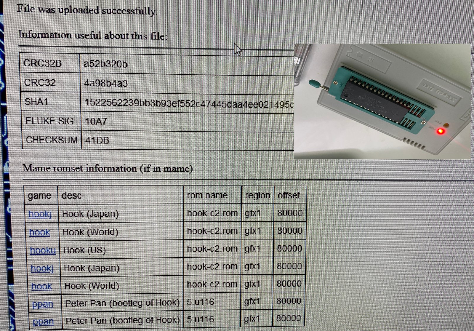

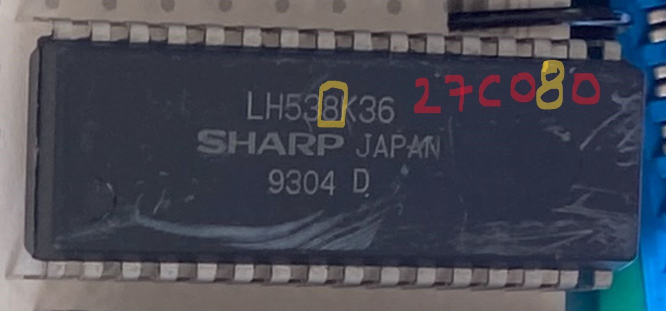

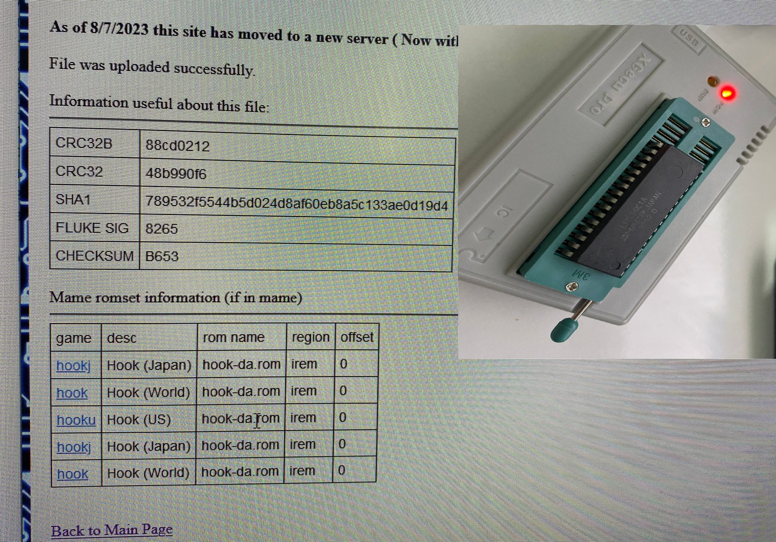

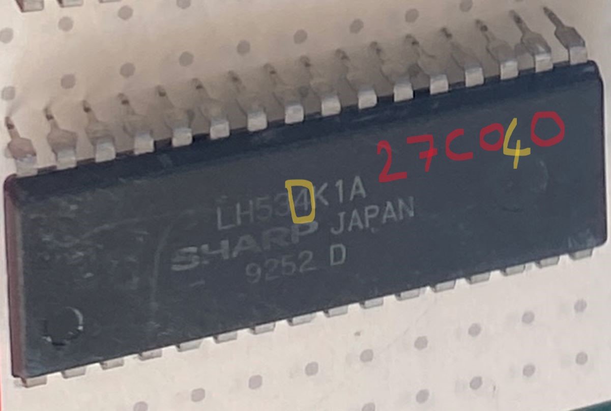

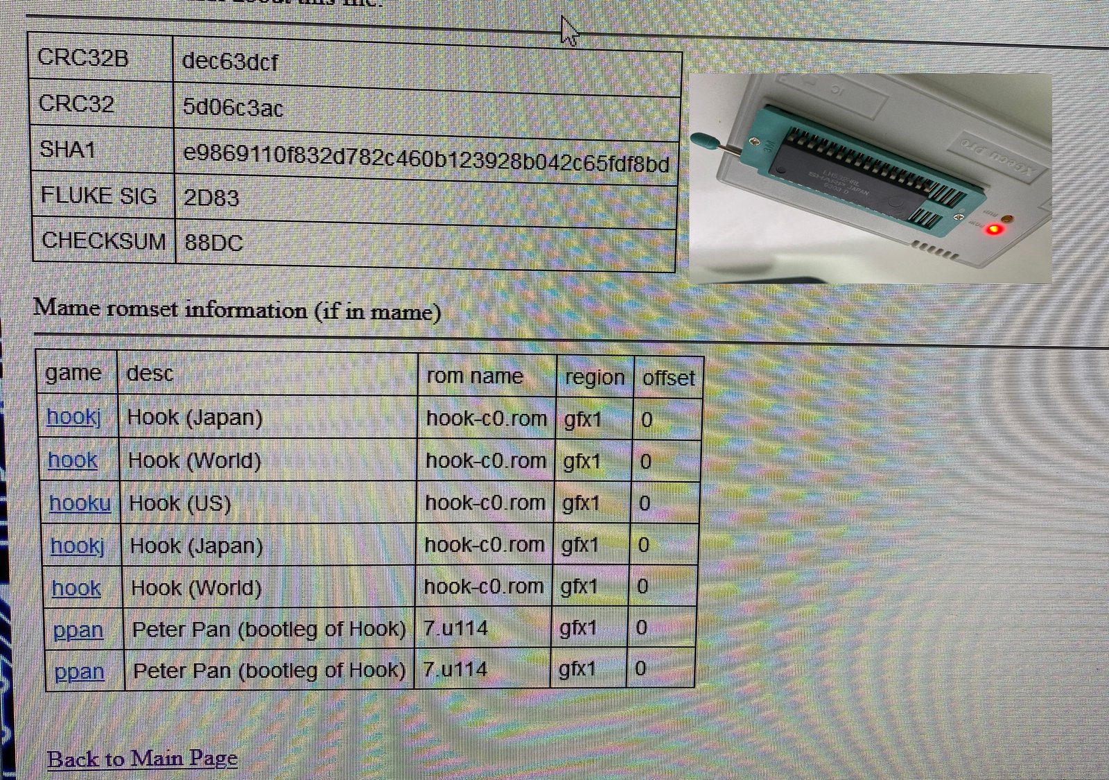

Rom'ları okurken eğer okuduğunuz ram'in üzerinde nasıl tip bir rom olduğu yazmıyorsa ya mame'ye başvuruyoruz. Ya da forumlarda çare arıyoruz.
Bu board üzerinde bunun gibi 3 tip rom bulunuyordu. Bunların nasıl okunacağını burada belirteyim;
532 --> 27C020
534 --> 27C040
538 --> 27C080

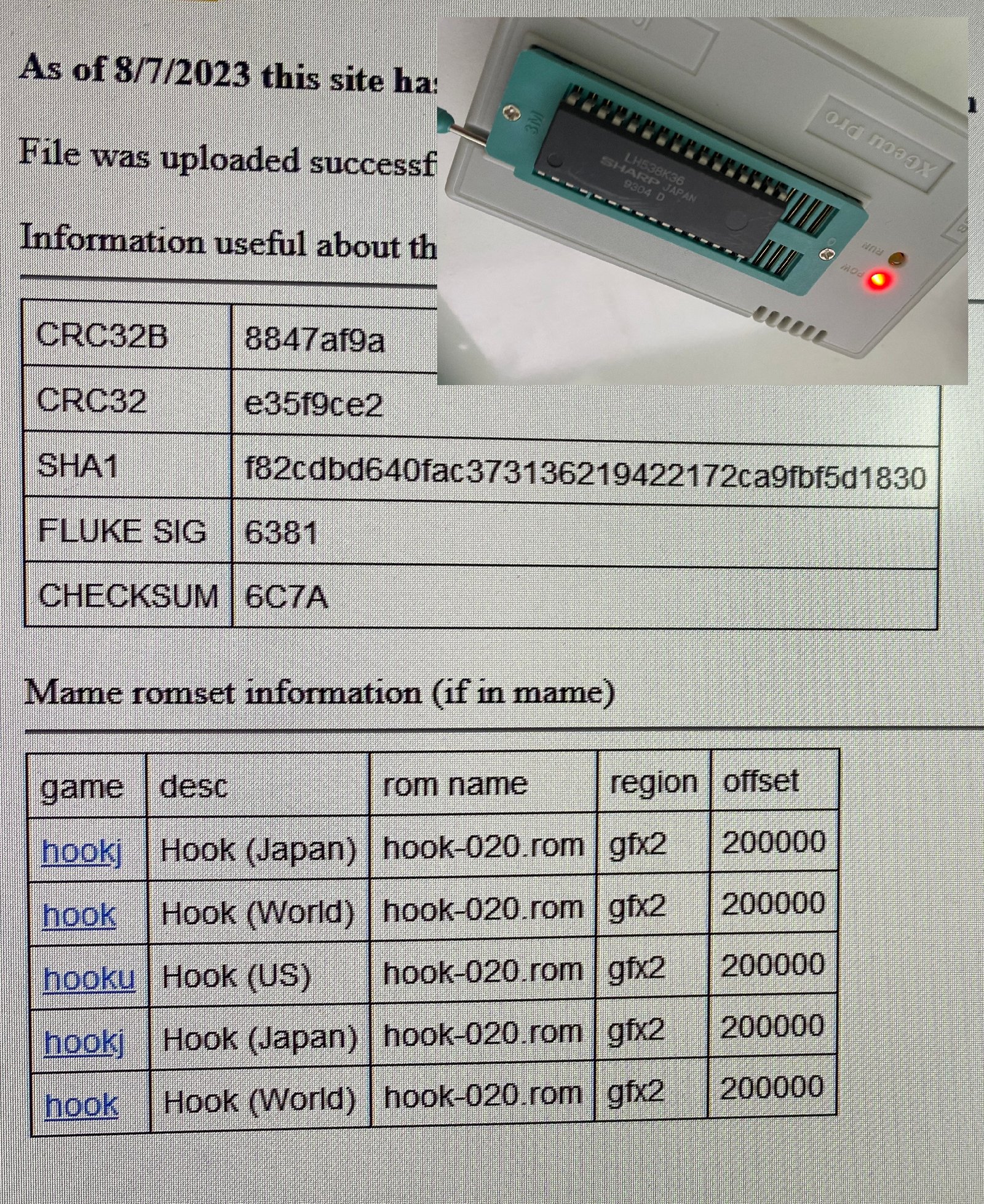

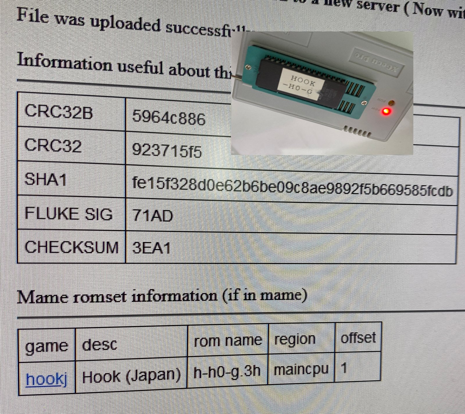

Mesaj Sayısı: 5.194
« Yanıtla #4 : Ekim 12, 2024, 23:34:01 ÖS »

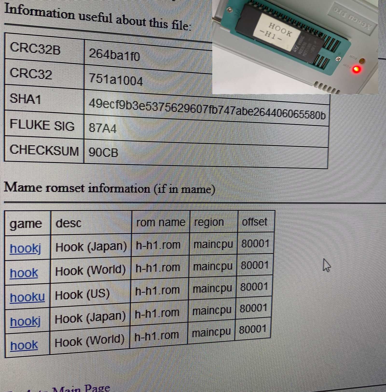

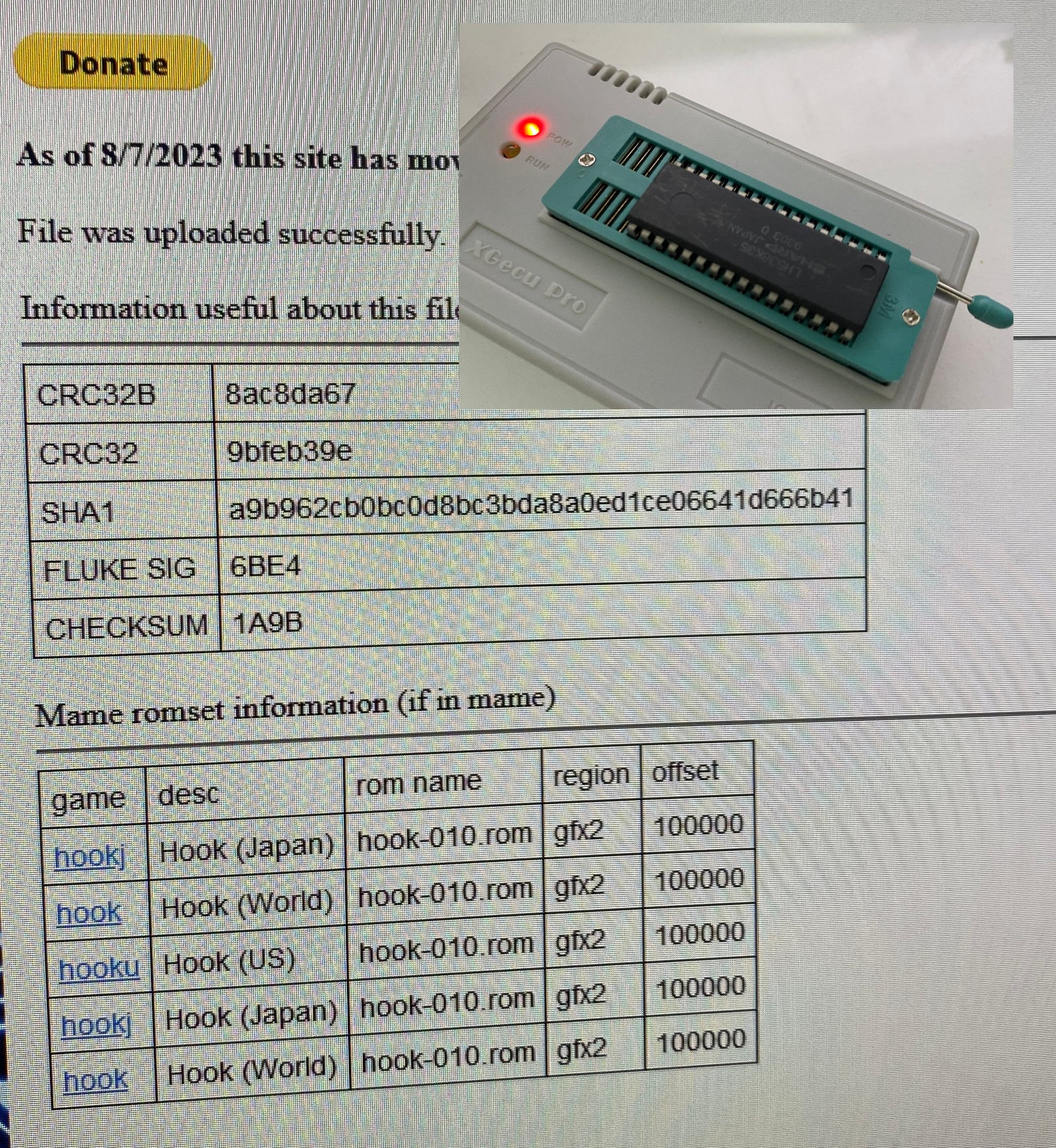

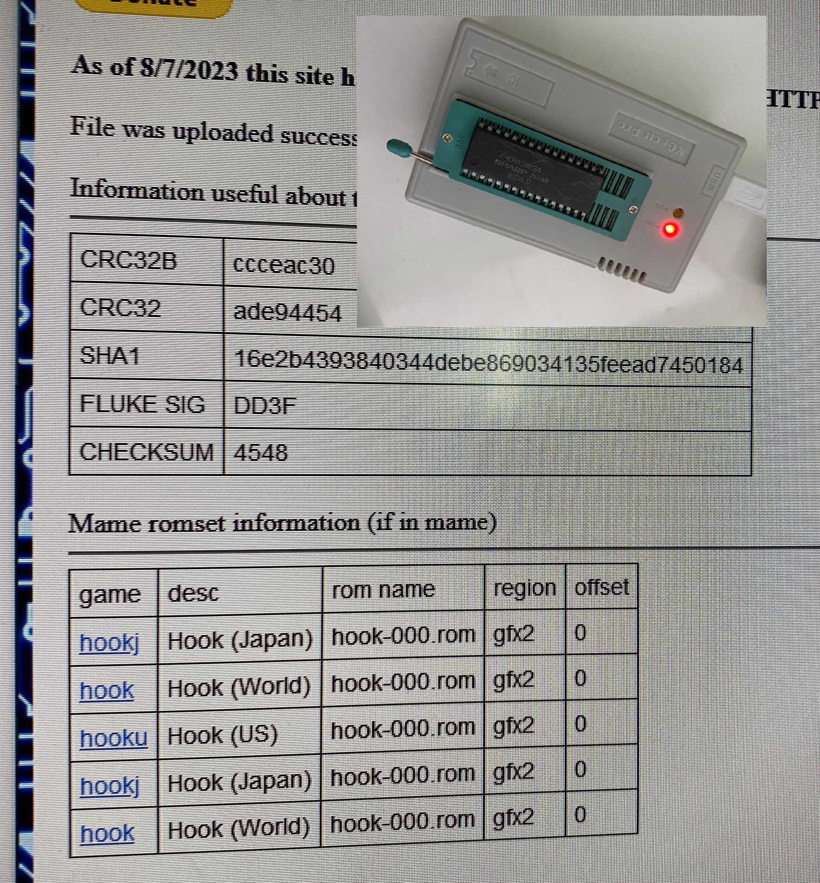

Okuduğum çoğu rom sorunsuz okundu;
L0
L1
030 gfx2
020 gfx2
010 gfx2
000 gfx2
H1
H0
C3 gfx1
C2 gfx1
C1 gfx1
C0 gfx1
DA irem
Buraya kadar hepsi %100 aynı.

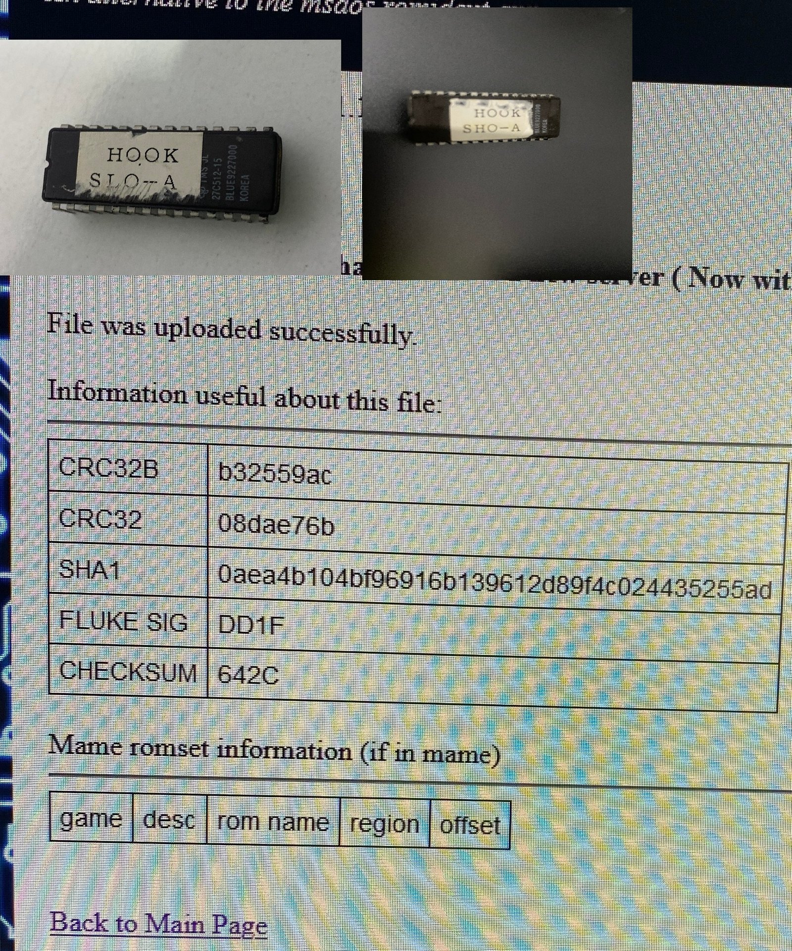

« Yanıtla #5 : Ekim 12, 2024, 23:34:19 ÖS »
Sonra 2 rom'da sorun yaşadım. 2'si de ses romu...

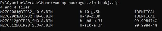

Bu SLO-A ve SHO-A

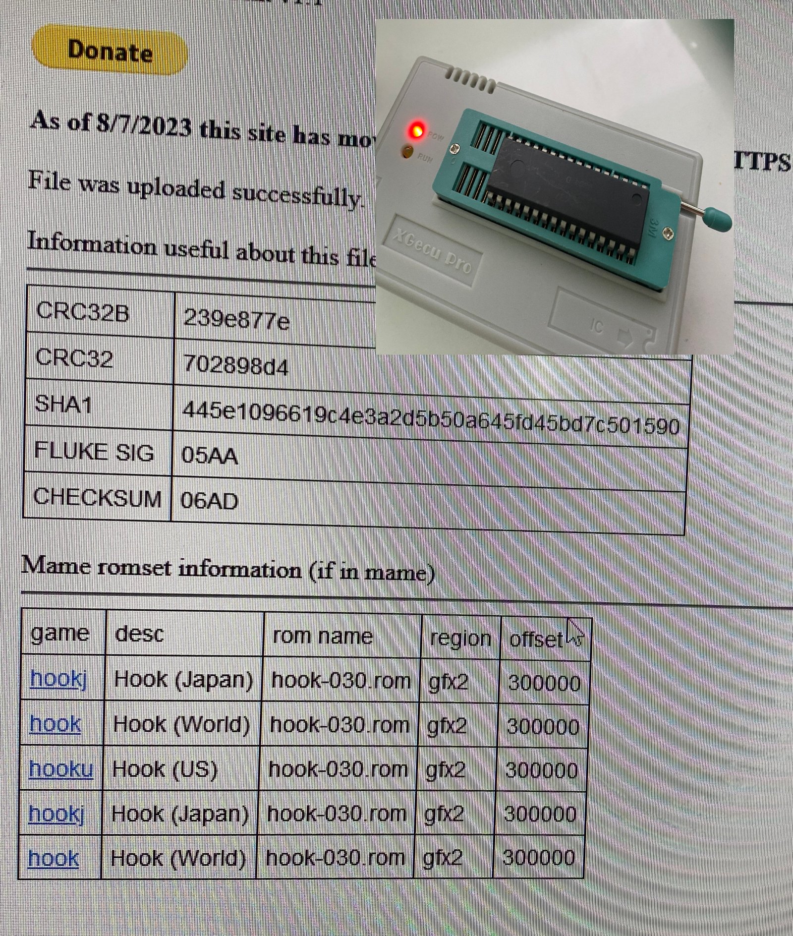

Ses'ten sorumlu romlar. Bu karşılaştırma siteleri eğer iki dosya %100 aynı değilse sonuç çıkarmıyor.
Sorunlarımızın ses rom'uyla bir alakası olmadığı aşikar bu sebeple çok üzerine düşmüyoruz ama yine de dosyaların ne kadar birbirine yakın olduğunu kontrol ediyoruz.
mame'de yer alan romcmp komutu ve sağlam mame romlarıyla karşılaştırma yapıyoruz.
Sorun yok diyebiliriz.

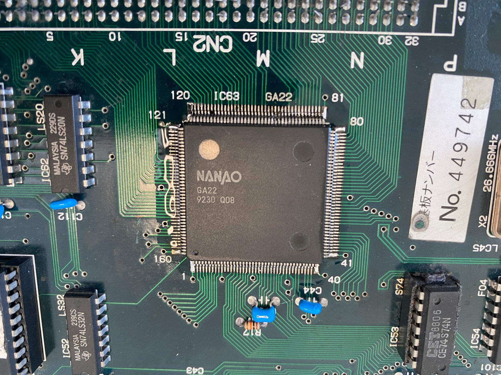

« Yanıtla #6 : Ekim 12, 2024, 23:34:39 ÖS »

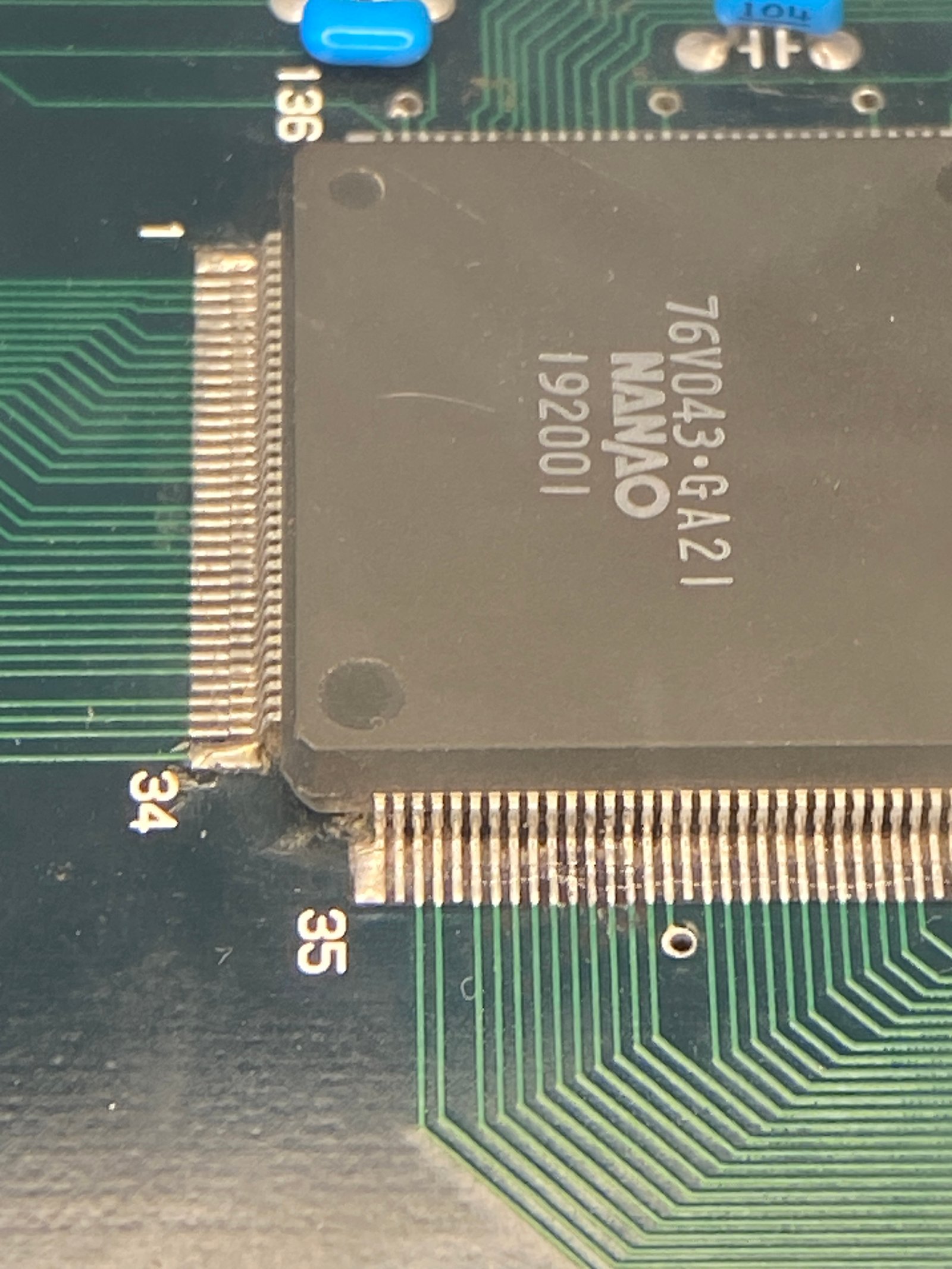

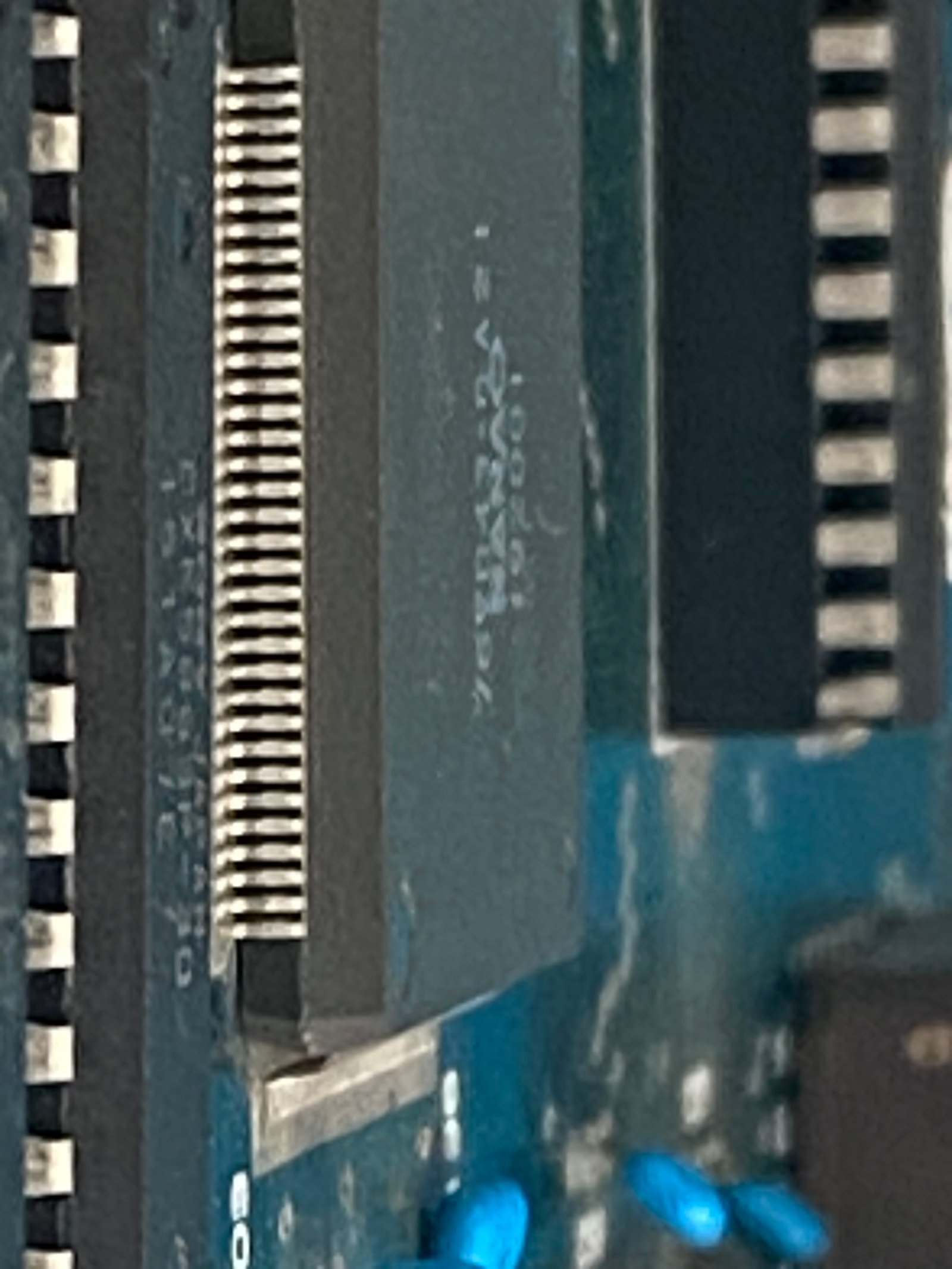

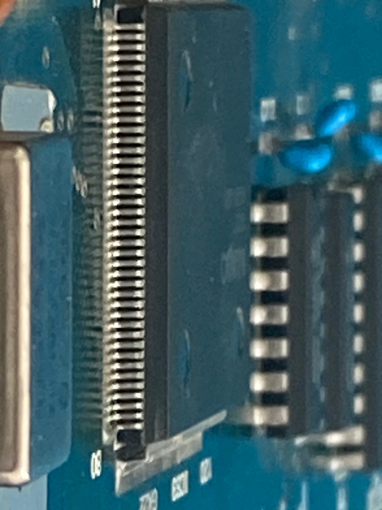

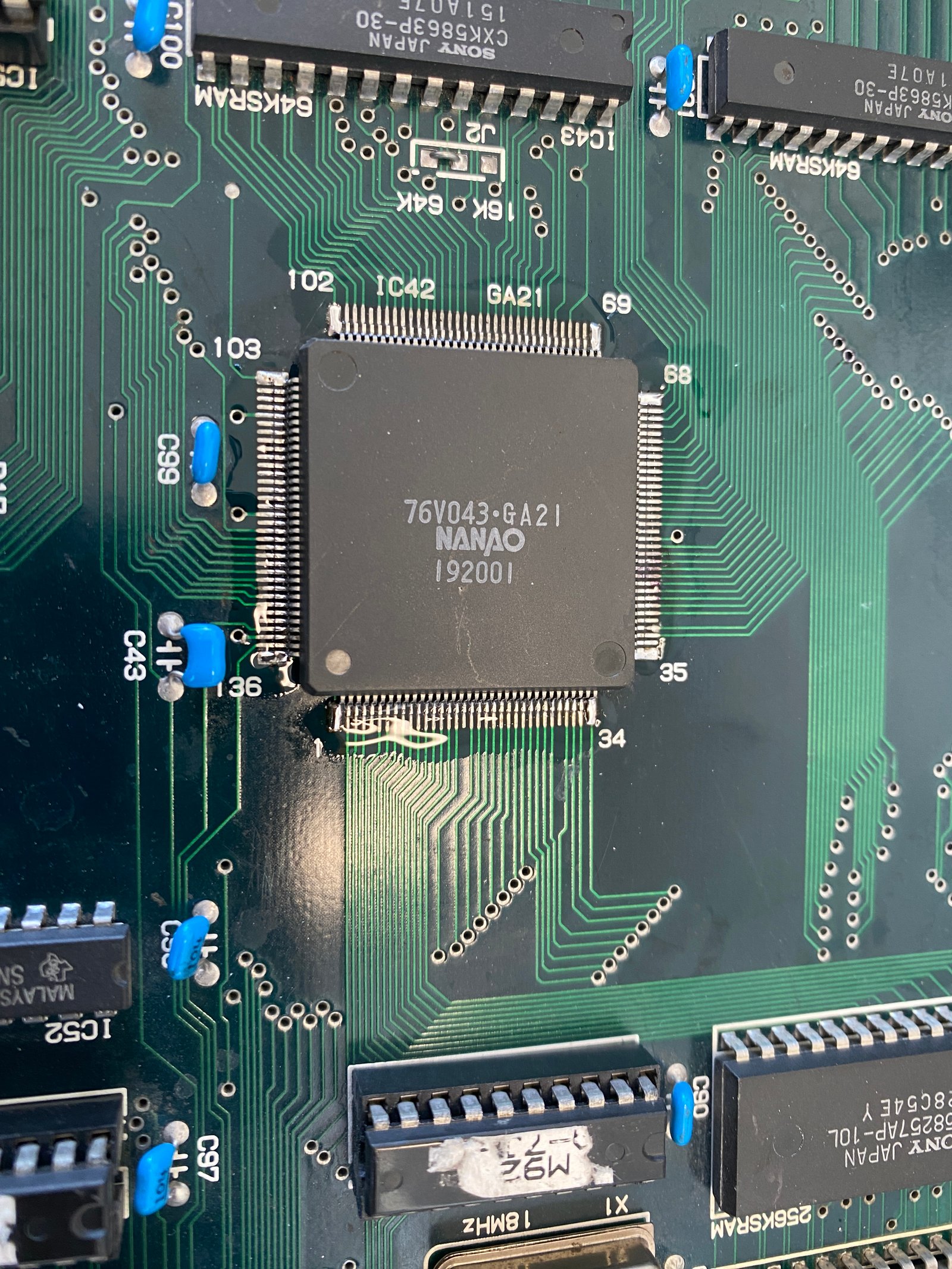

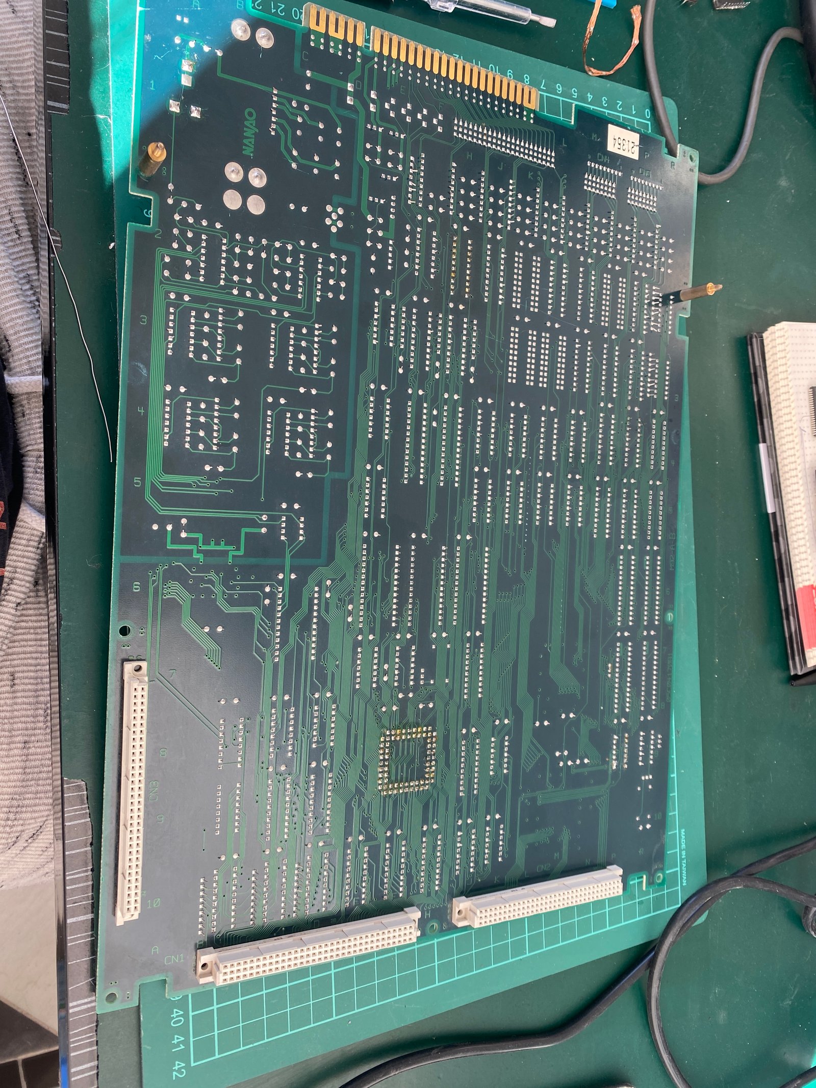

Korkulu rüya olan custom çiplerde sorun var mıdır diye şu iki GA'yı (Gate Array) incelemeye alıyorum.
GA21 ve GA22
2 şey yapıyorum;

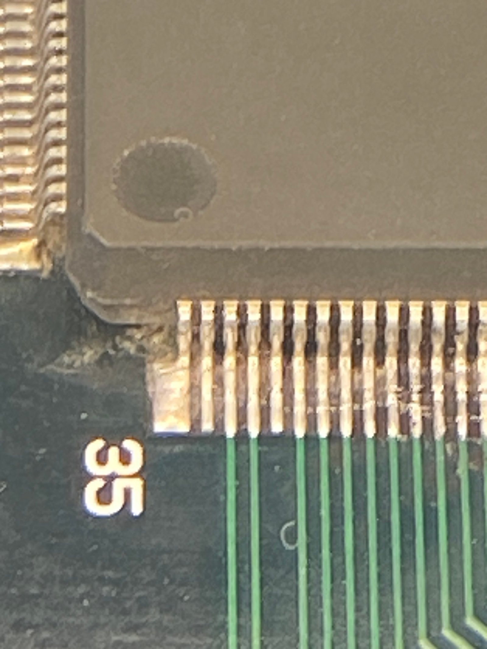

Hem bacakların board ile temasını kontrol ediyorum (X-Acto bıçak ile dürterek)
Hem de multimetre ile birbirine köprü olmuş hat var mı diye kontrol ediyorum.
Temassız bacak tespit etmiyorum. Ama GA21'deki 35 ile 36 nolu bacaklarda devamlılık tespit ediyorum.
Yakından bakınca bir köprü gözükmüyor.
Sonradan, aynı board'a sahip bir arkadaşımdan rica ediyorum ve o da aynı ölçümü alıyor... Yani sorun yok bu pinlerde...
Ne olur ne olmaz diye lehimlerini tazeliyorum.
Diğer GA'nın da tazeliyorum.
Sonuç aynı... Suçluyu bulamadık halen...

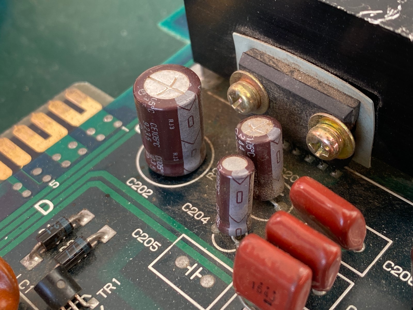

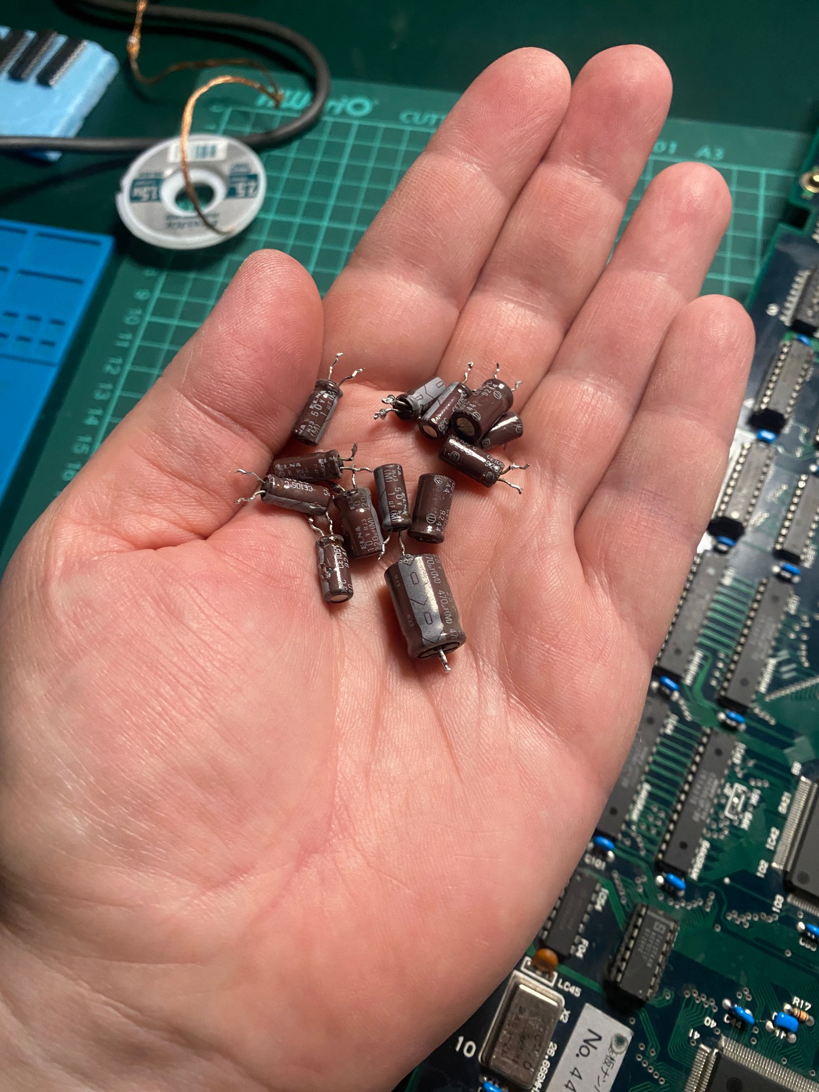

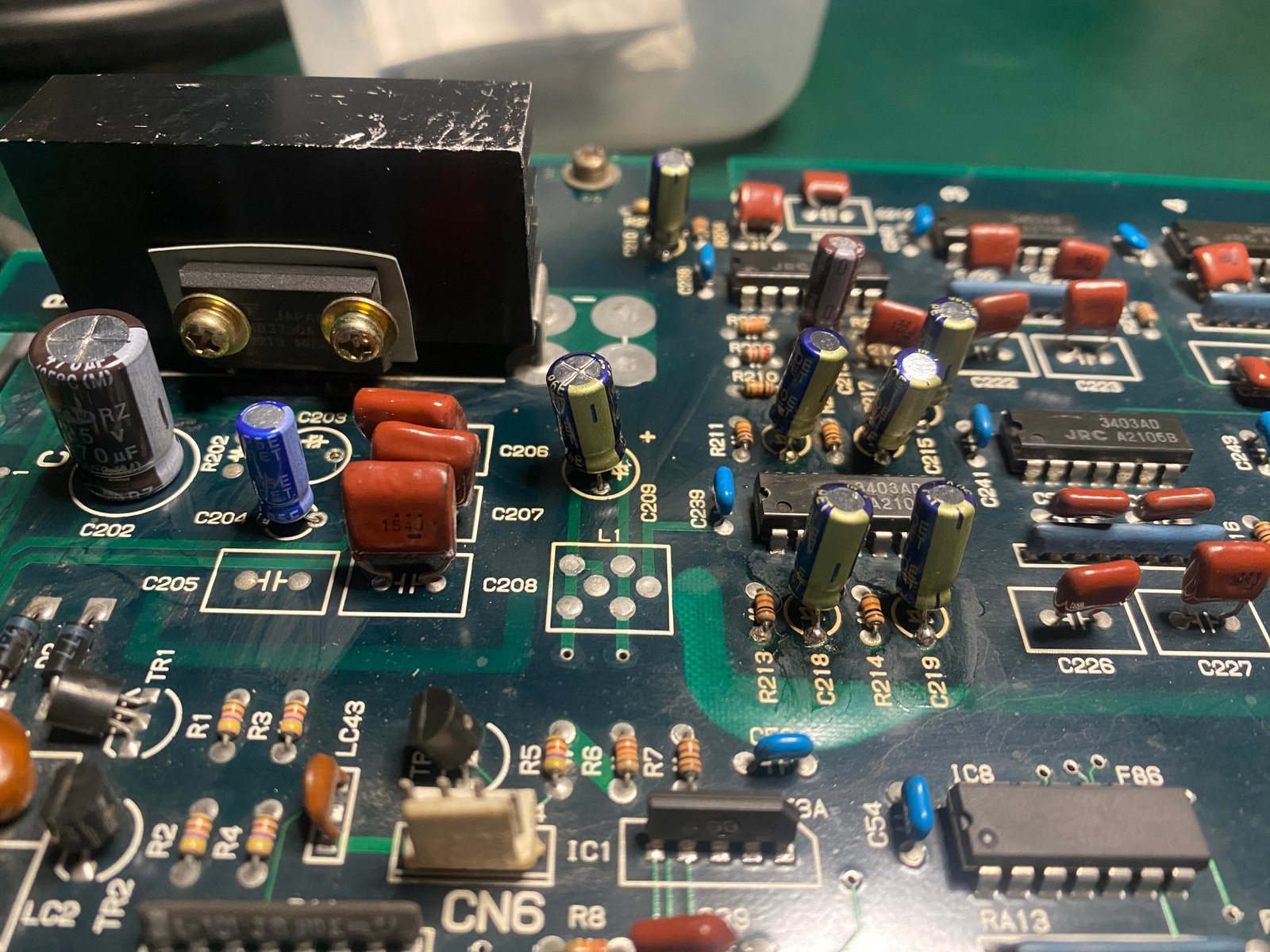

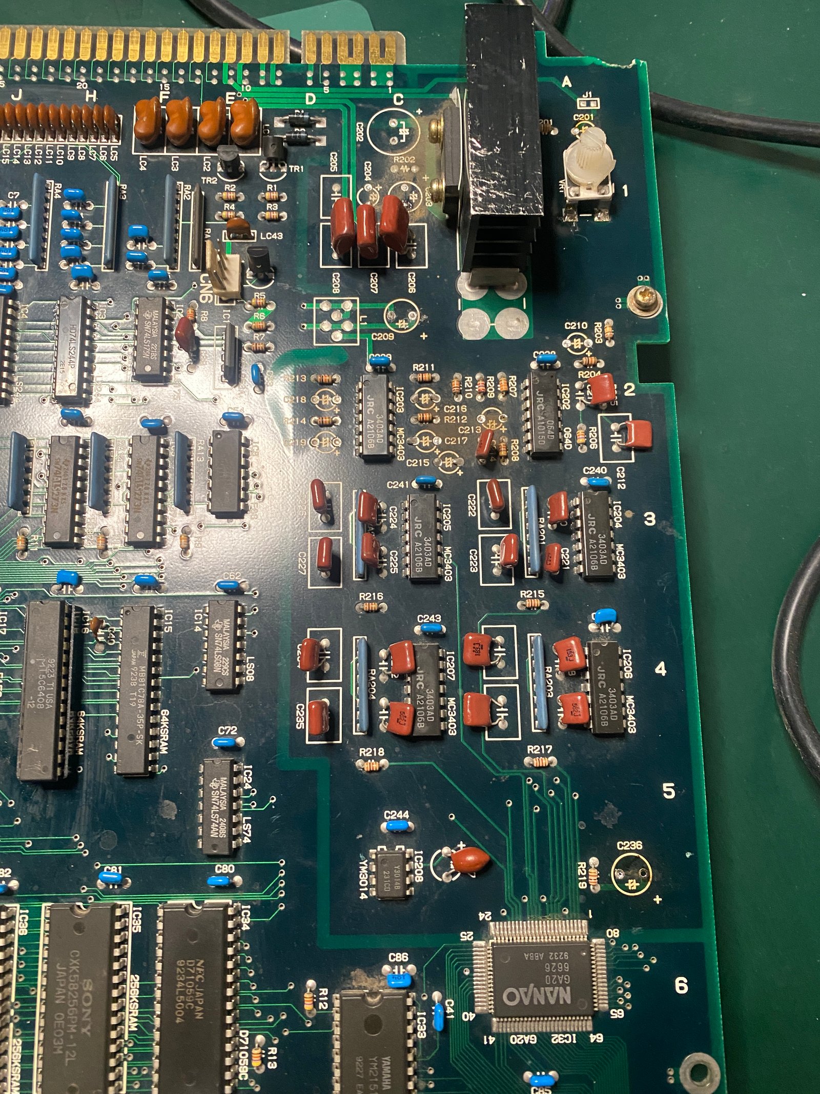

Sıkılmaya başlayınca bir konuyu aradan çıkarmak istiyorum. Anakartın üzerinde 14 adet kahverengi kapasitör var. Bunlar akmaya çok meyilli oldukları için bunları değiştireyim diyorum.
Liste şu şekilde;
Irem 'M92-A-B' Anakart Elektrolit Kapasitör Listesi
C201 1uF 50V
C202 470 uF 25V
C203 220uF 10V
C204 22uF 25V
C209 100uF 25V
C210 1uF 50V
C213 47uF 16V
C215 1uF 50V
C216 1uF 50V
C217 1uF 50V
C218 1uF 50V
C219 1uF 50V
C236 100uF 25V
Hepsini söküyorum
Board'un söküldükten sonraki hali
Kapasitör Yenilemesi Sonrası

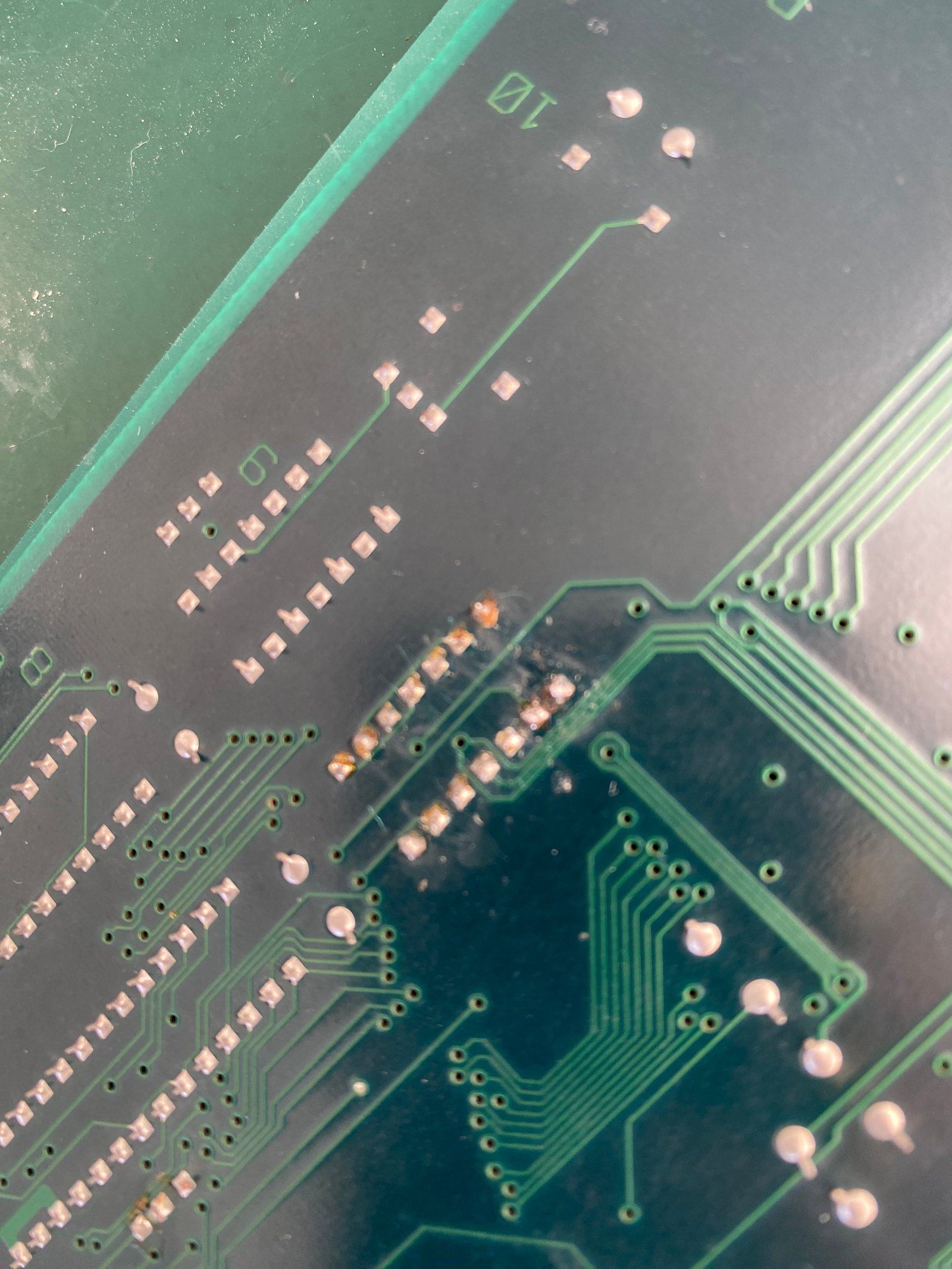

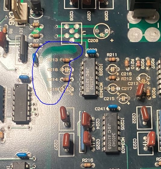

Belki kimsenin dikkatini çekmedi ama, sıcak hava tabancası kullanırken ÇOK ama ÇOK dikkatli olun.
Şuraya bakar mısınız? Anakart kabarmış resmen... Neyse ki bir şeye zarar vermedim Ucuz atlattım
Bu kapasitör değişiminden sonra neredeyse hiç duyulmayan oyun sesi gümbür gümbür çıkmaya başladı

« Yanıtla #8 : Ekim 12, 2024, 23:36:01 ÖS »

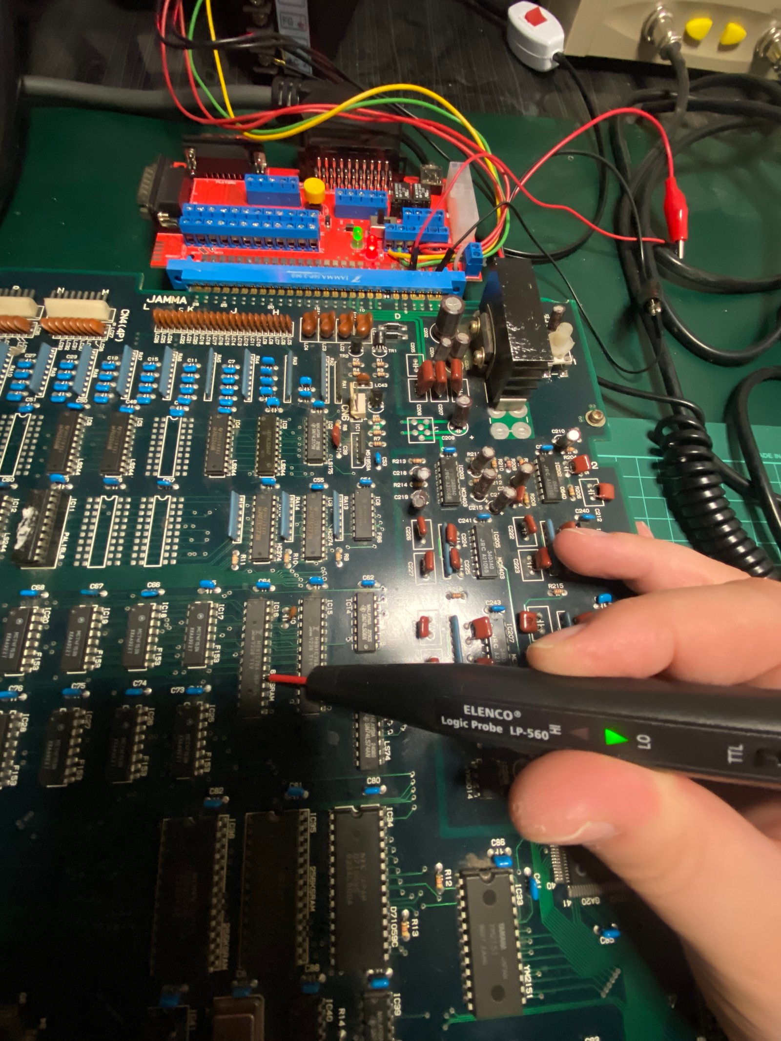

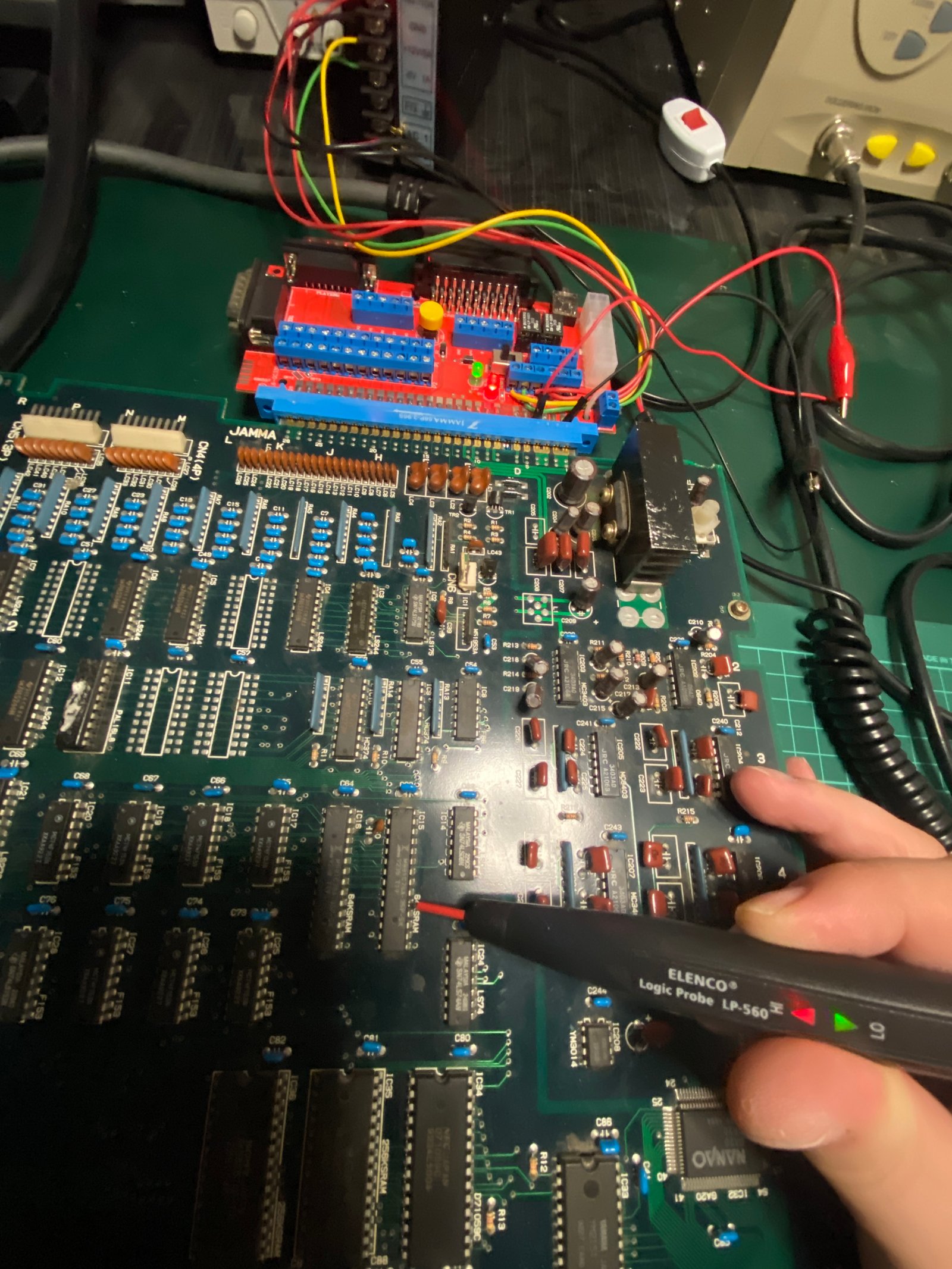

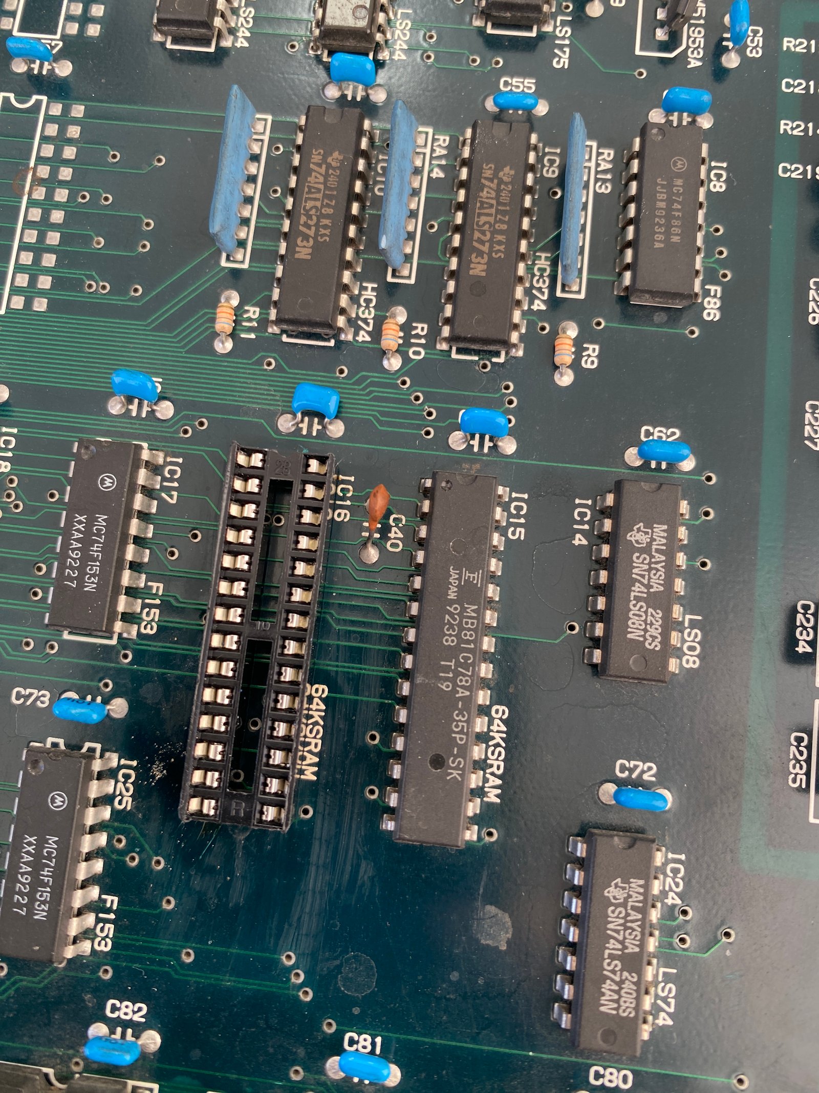

Asıl sorunumuz için (Ekran altındaki çizgi, sağ ve soldaki çizgi ve arka plan değişirken renk bozulmaları parlamalar)

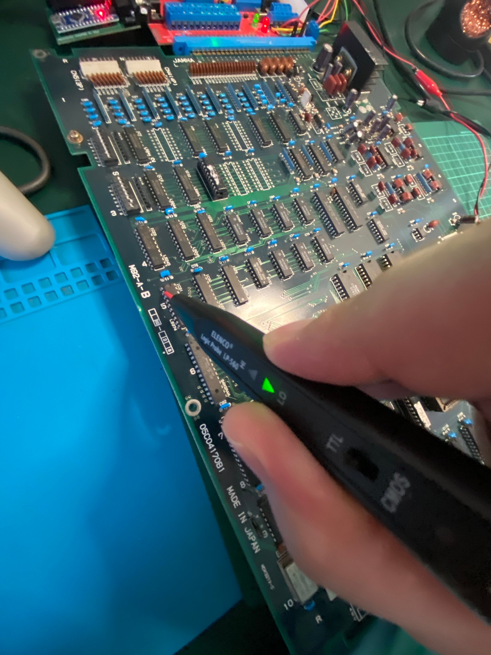

Alıyoruz elimize Logic Probe'umuzu. Başlıyoruz problamaya;

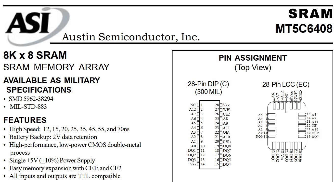

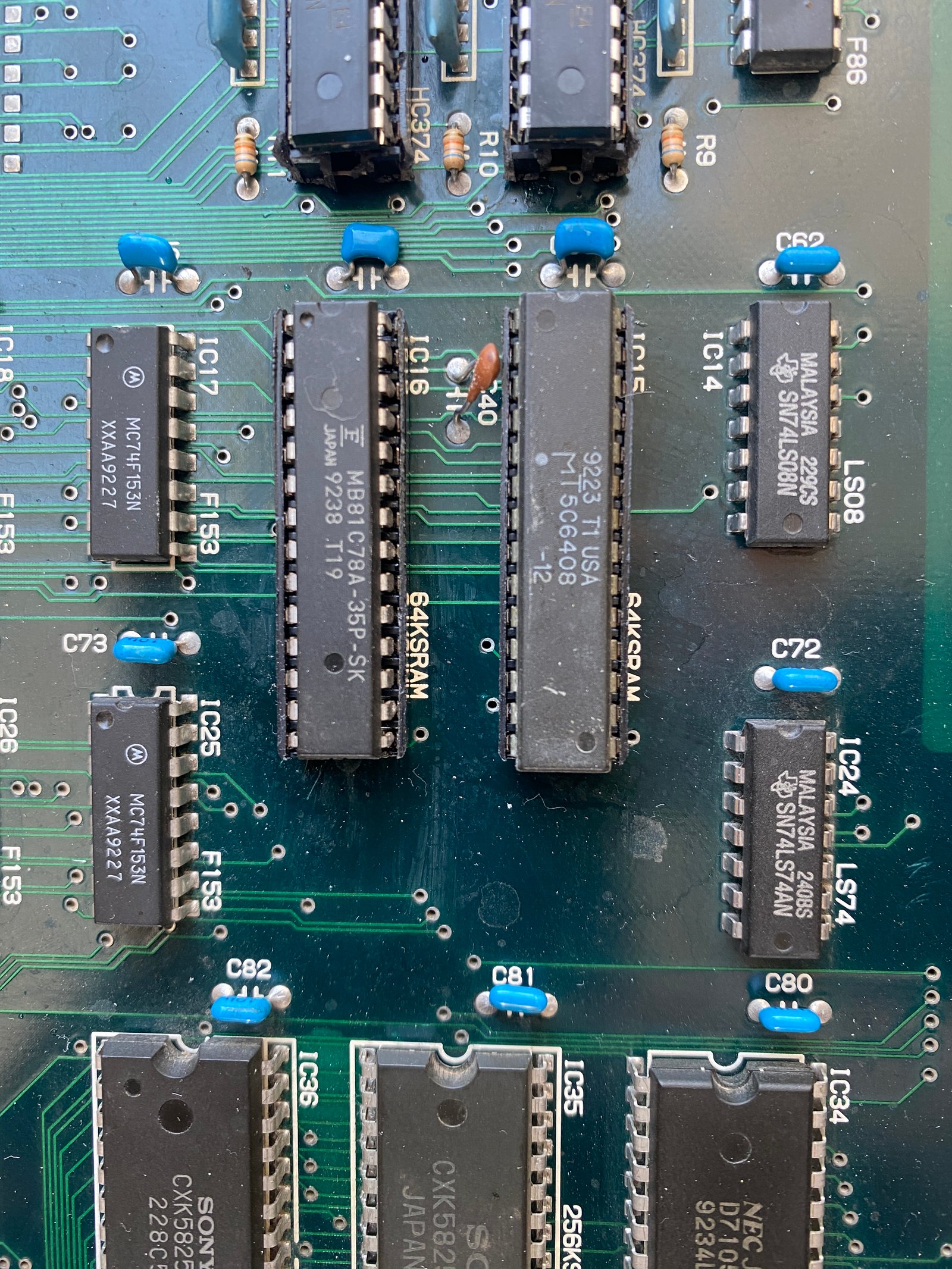

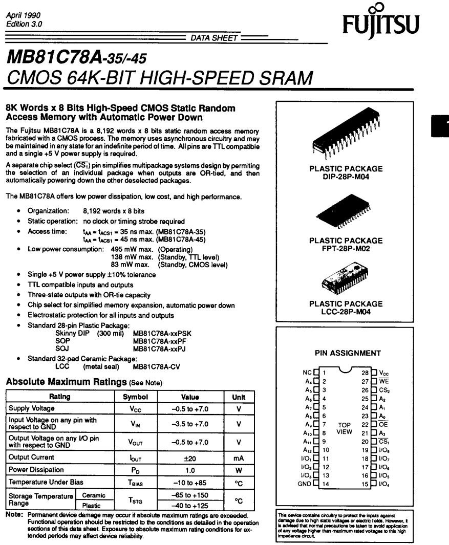

Anakartın üzerinde IC15 ve IC16'da 2 adet Pallette RAM mevcut. Marka dikkatten kaçmasın Evet Fuji Bozulmaya en müsait marka
MB81C78A
8x8=64KB bir ram.
Pin19 ise "I/O 8" veri hattı.
Problayınca bu iki IC arasında bir farklılık görüyorum.
IC 15 --> Pin 19 --> HI ve LOW üstelik PULSE veriyor. Yani veri akışı var.
IC 16 --> Pin 19 --> LOW ve PULSE yok. Yani bir veri akmıyor.
Burada 2 şey olabilir;
1-) Ya bu RAM bozuk
2-) Ya da bu RAM'in bu bacağı ile bağlantılı olan bir veya daha fazla IC bozuk.
Mesaj Sayısı: 5.194
« Yanıtla #9 : Ekim 12, 2024, 23:36:22 ÖS »

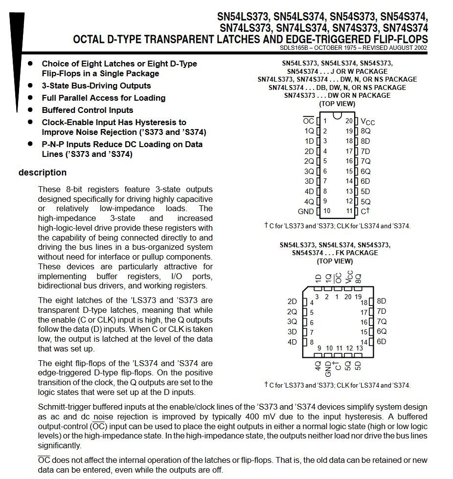

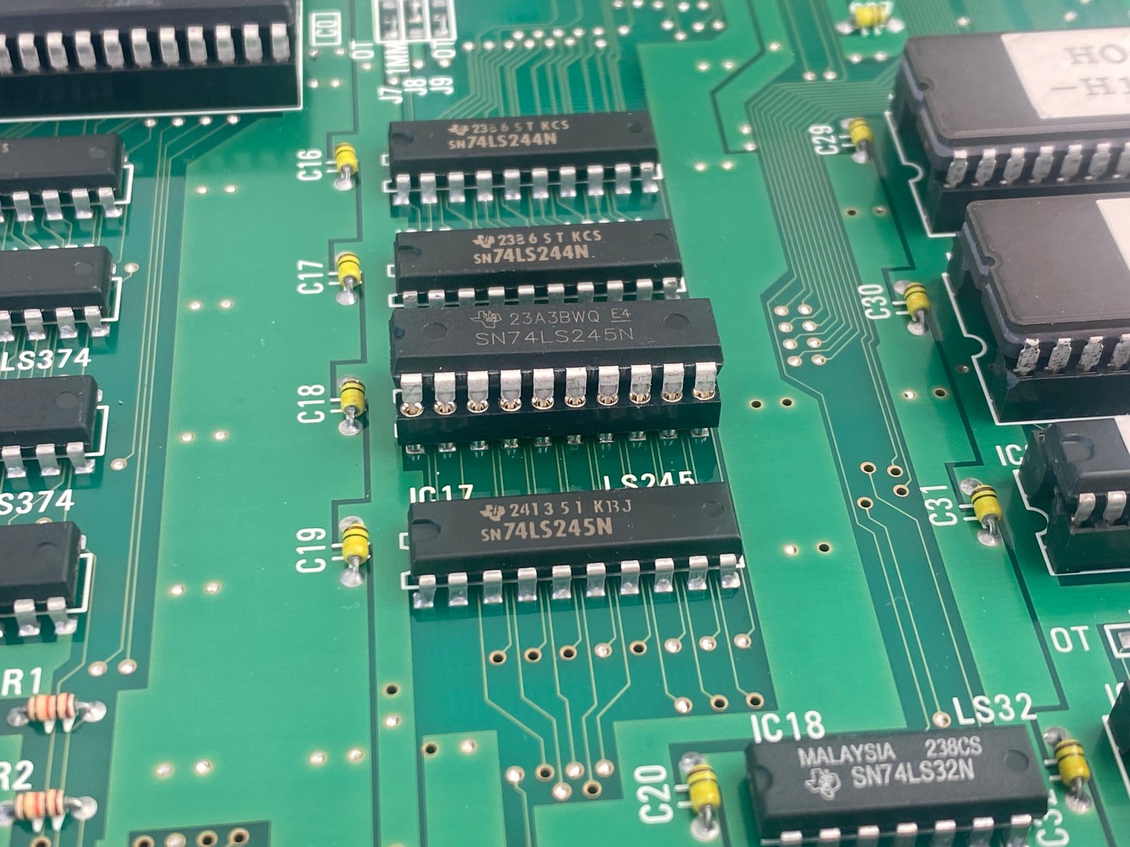

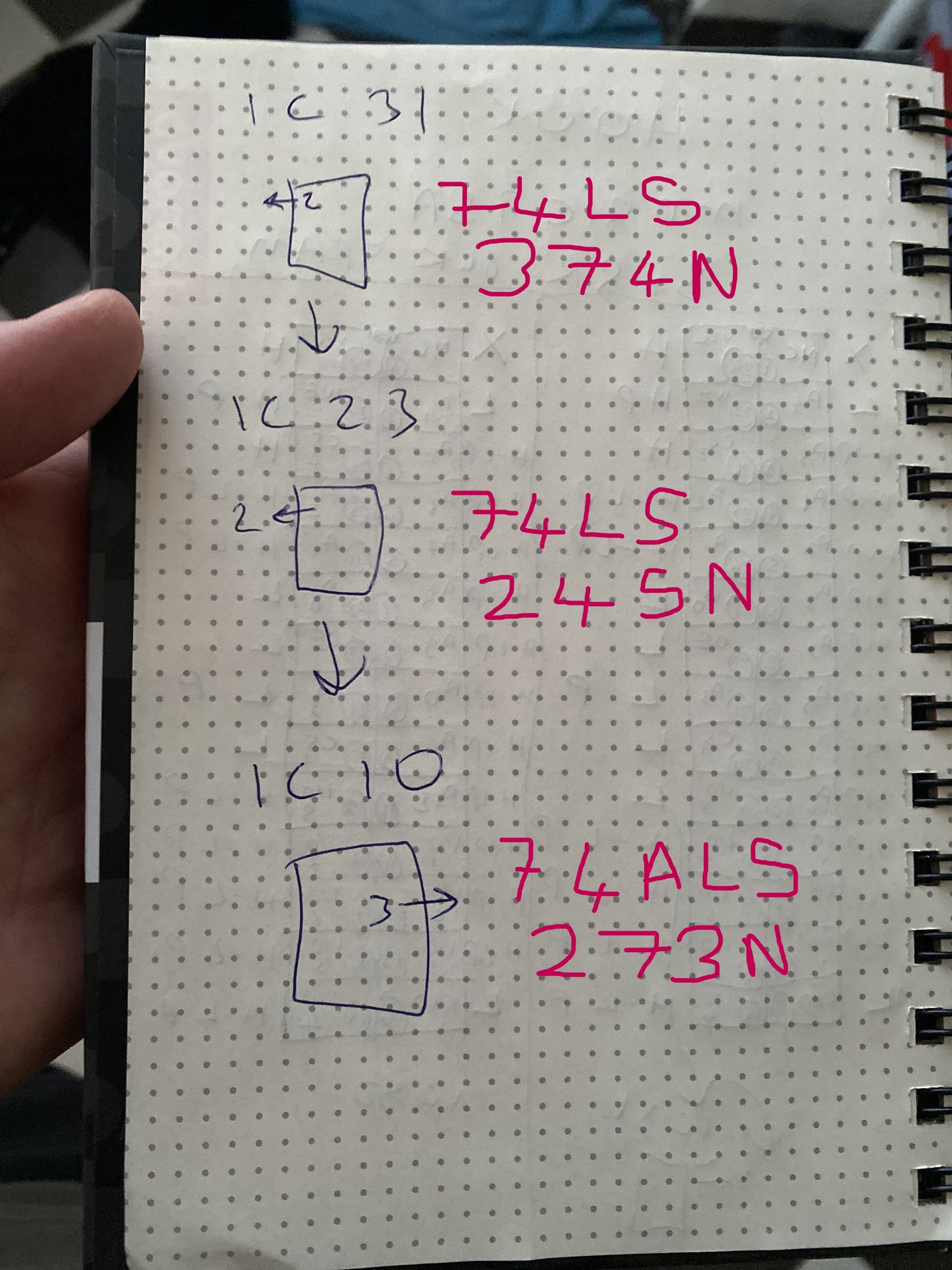

Şöyle bir tablo çıkarıyorum.

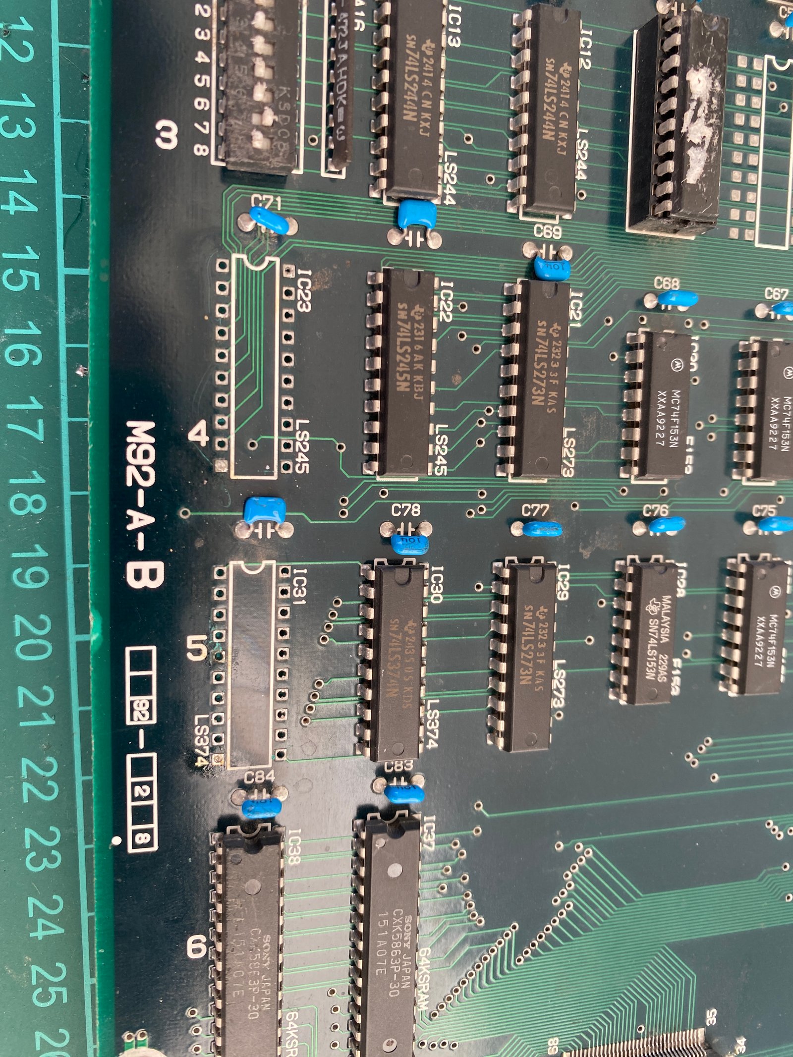

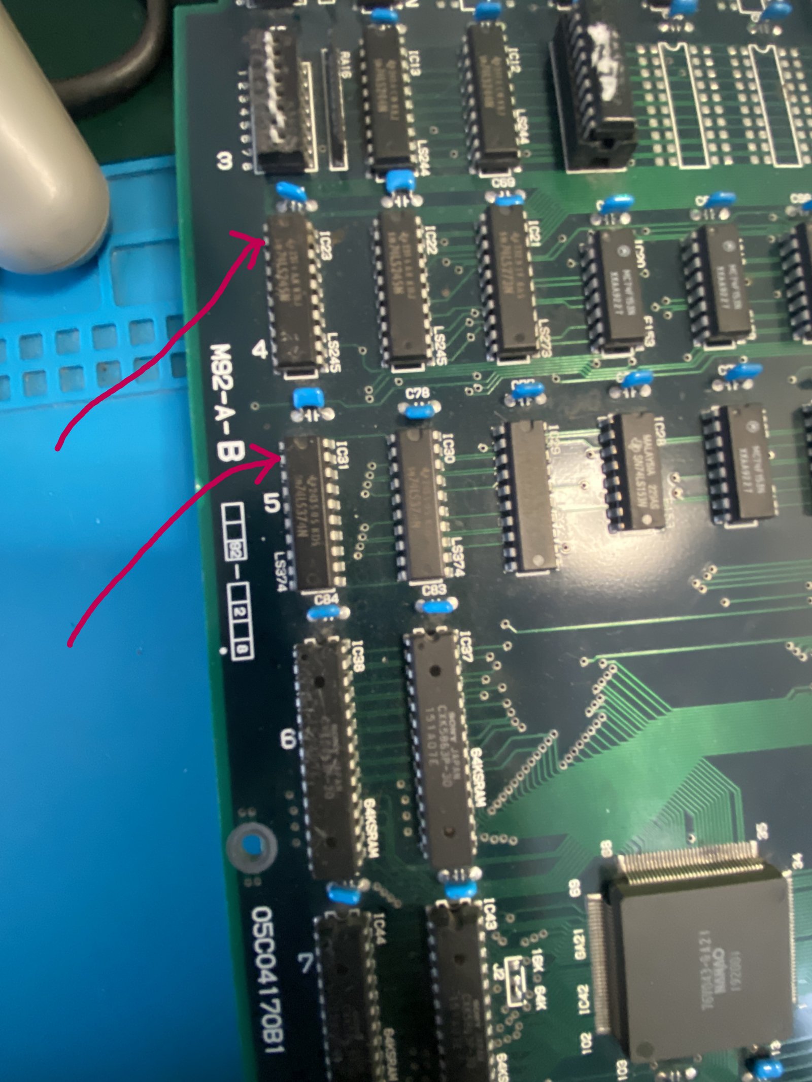

IC16'nın Pin 19'unu multimetre ile takip ediyorum ve IC31'in Pin 2'sine gittiğini görüyorum.
SN74LS374N --> Pin 2 --> 1Q (Output)
IC31 Pin 2'nin de IC23'ün Pin 2'sine gittiğini görüyorum.
SN74LS245N --> Pin 2 --> A1 (I/O)

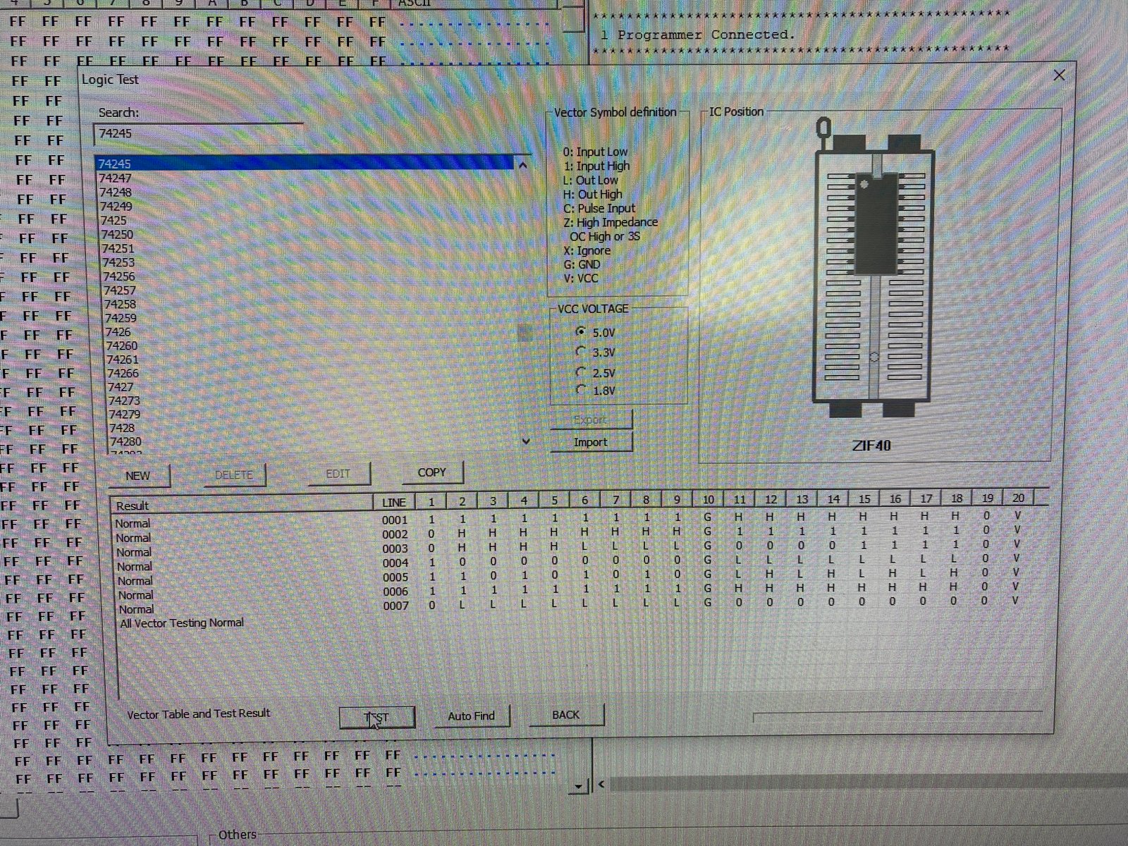

Sorunun bunlarda olabileceği düşüncesi ile bunları söküyorum.

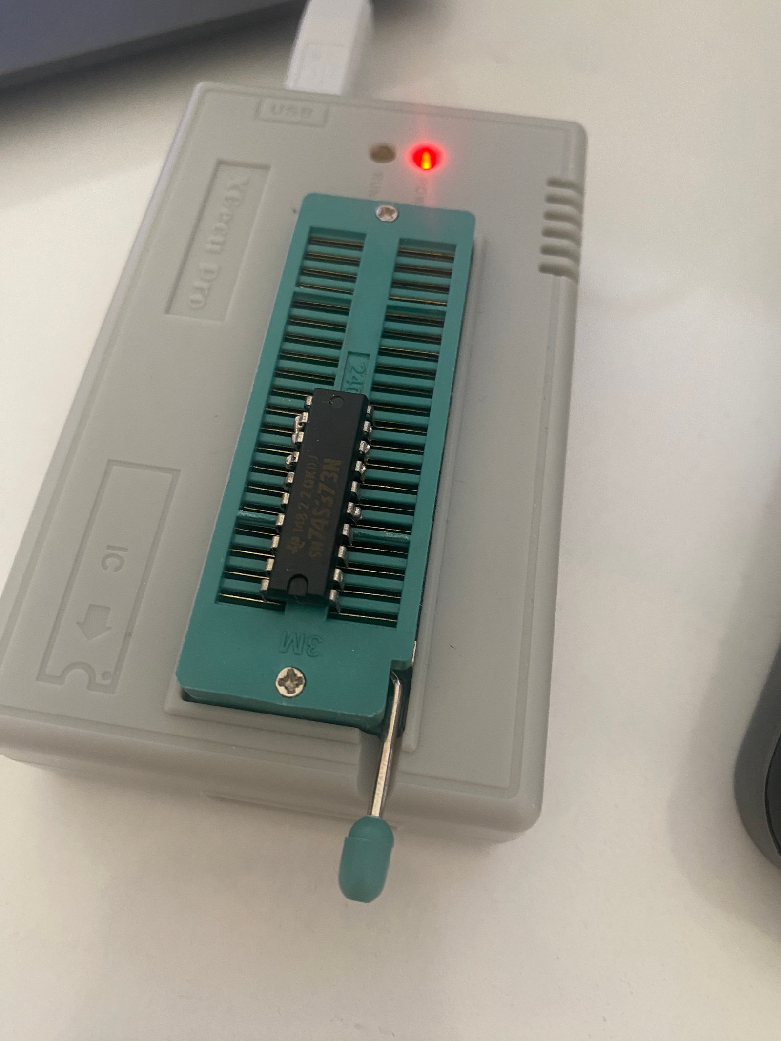

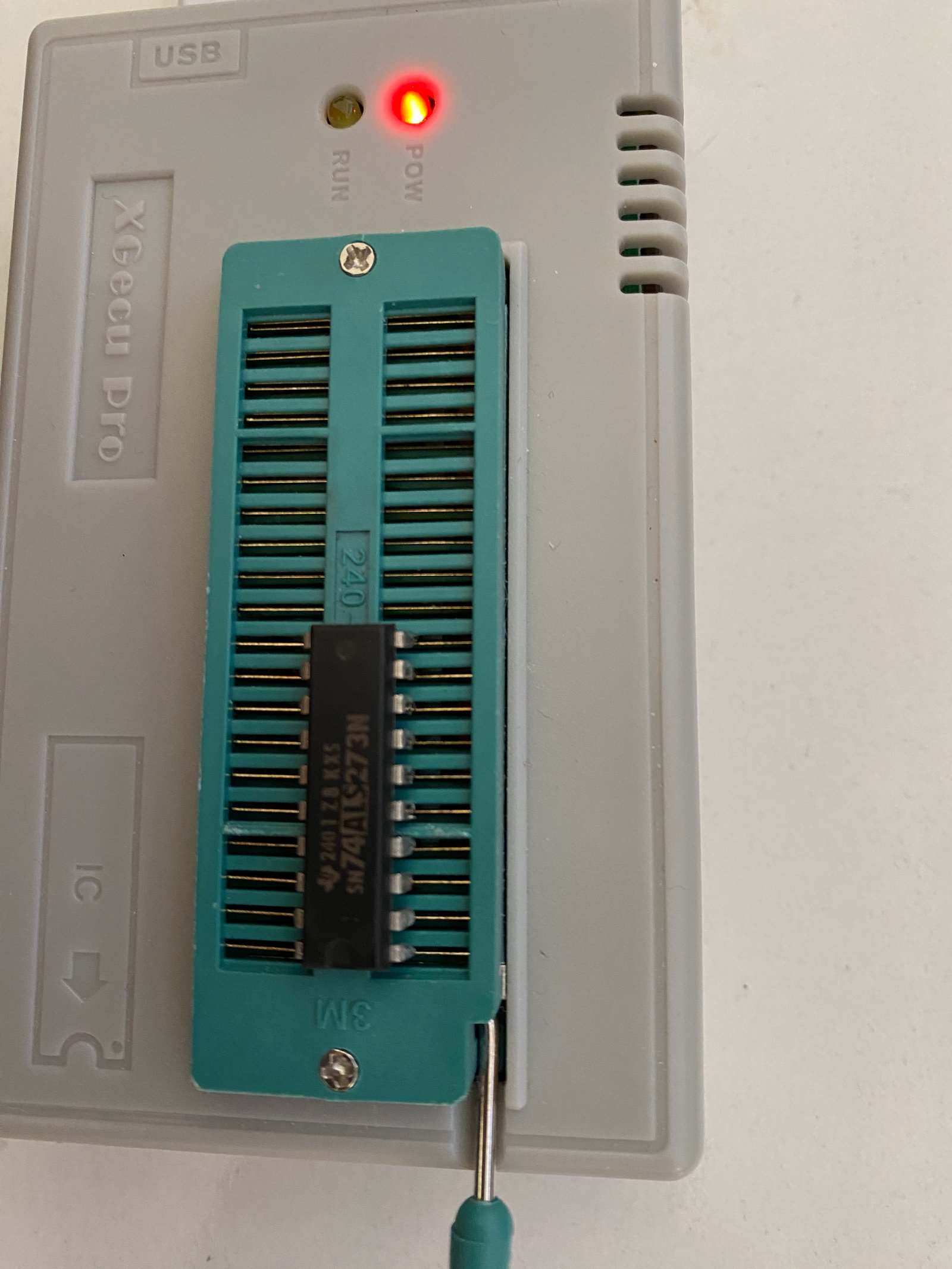

SN74LS374N testte sağlam çıkıyor.
SN74LS245N de testte sağlam çıkıyor.
Yine de bunları değiştiriyorum.
Sonuç aynı.

Ram'i de değiştirmeye karar veriyorum. Elimde muadil şu ram mevcut.
Eski rami söküp soketliyorum.
Eski ram'i test ediyorum...

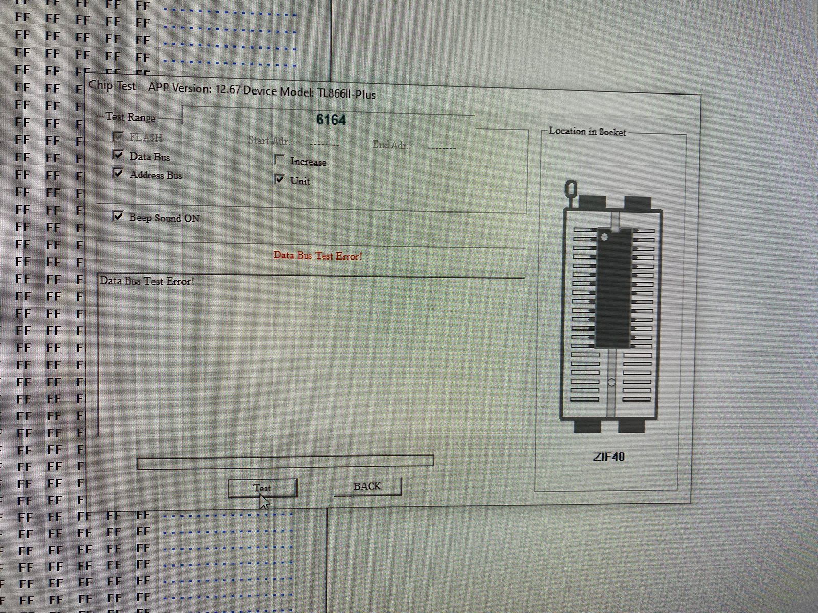

Arızalıymış...
Elim değmişken diğer ram'i de söküp soketleyip sağlam olan eski ramlerden biri ile sağlam bir ram'i takıp test ediyorum.

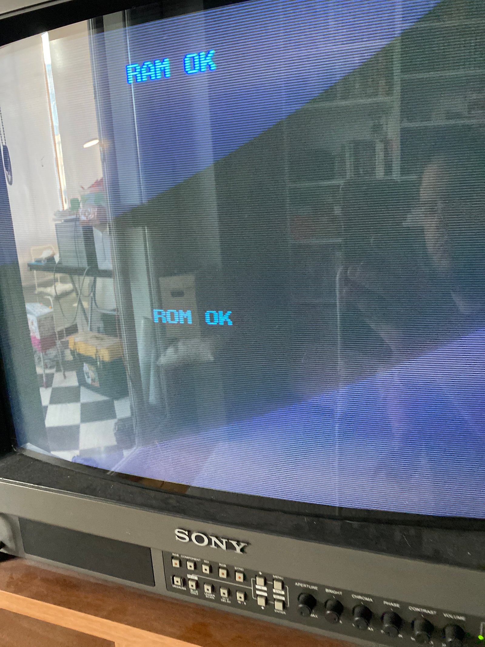

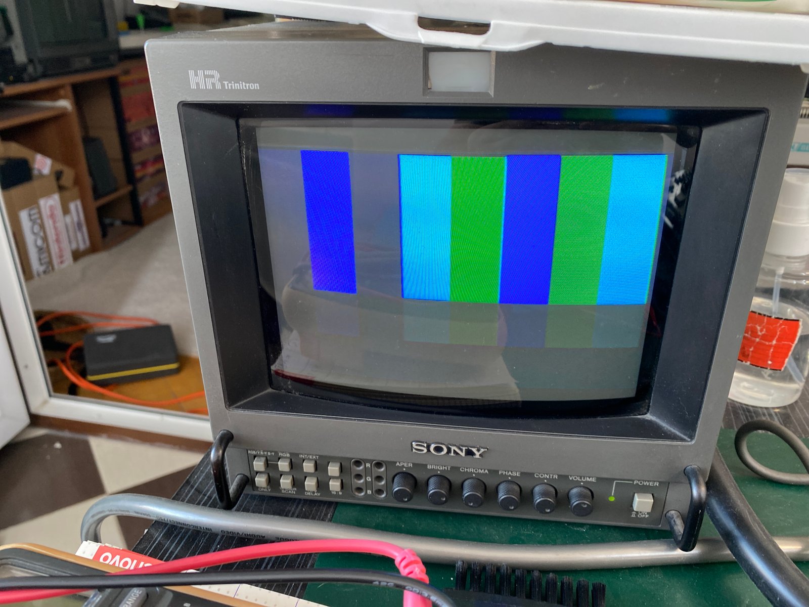

Kırmızı rengi test etmek için (emin olmak için) TEST moduna geçiyorum.
Bunun için RAM ROM TEST ekranında 1P A+B basmanız gerekiyor. Ardından Screen test'e girmeniz gerekiyor.
Gördüğünüz gibi Kırmızı'dan eser yok.

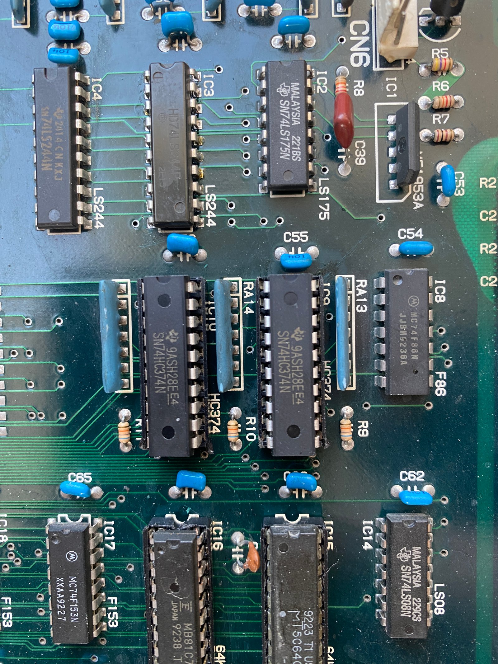

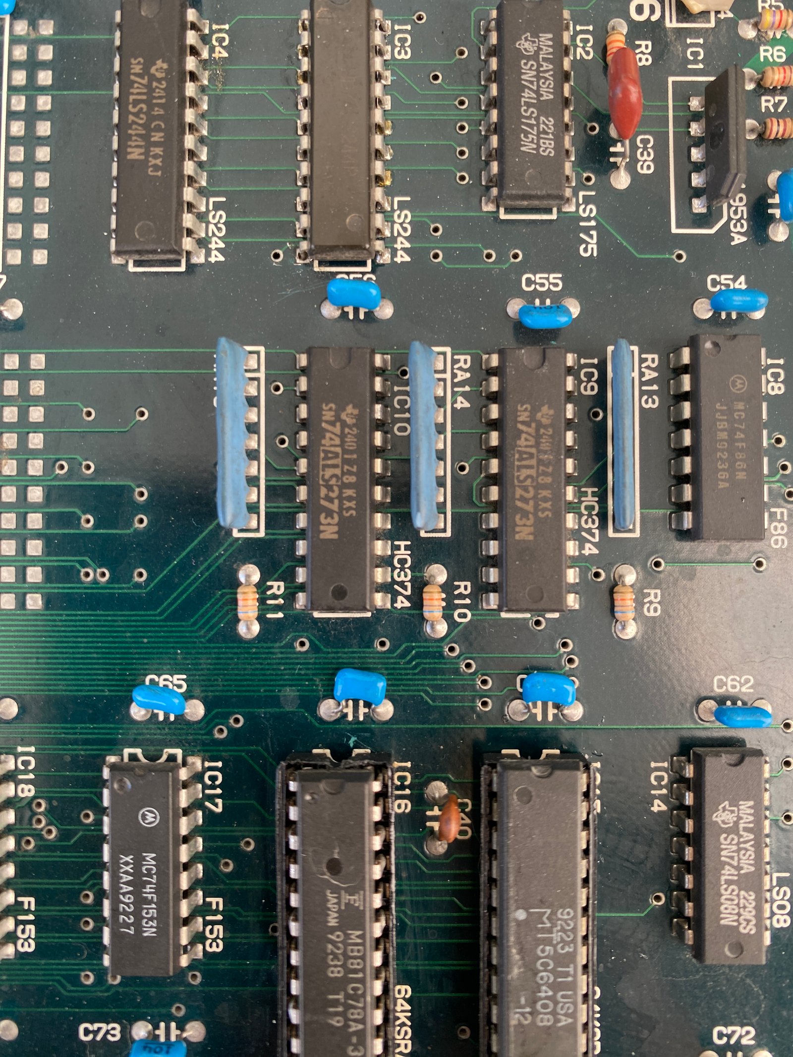

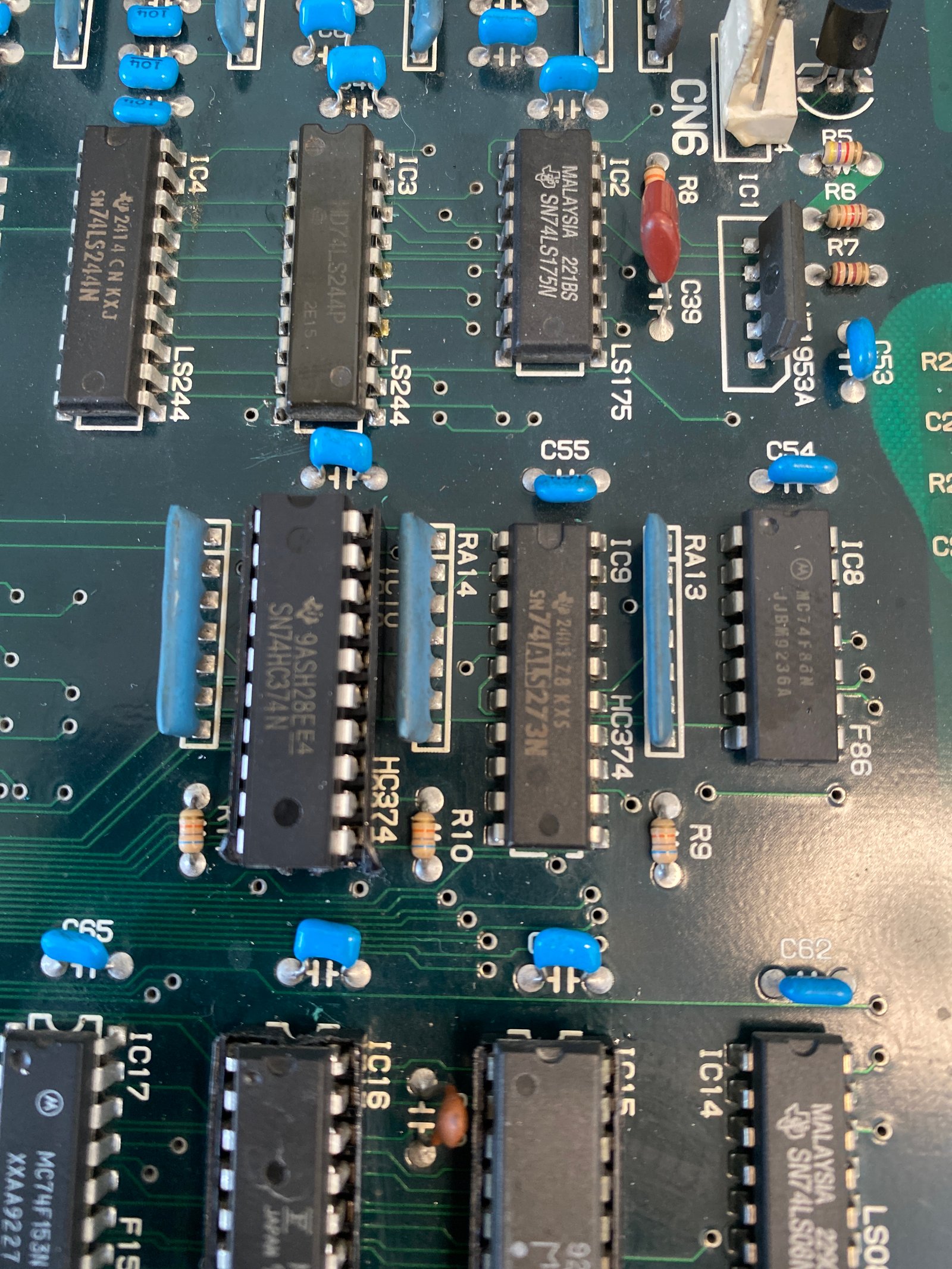

Bir şey atlamış olma ihtimaline karşın alıyorum elime Logic Probe'u ve hakikaten atladığım bir IC daha buluyorum aynı hat üzerinde.
IC10'un Pin 18'i de aynı yere bağlıymış ben atlamışım bunu.
Bu IC çevresinde 3 adet direnç paketi mevcut. İlk iş bunların ayaklarını ölçüyorum. Eşit olmaları gerekiyor.
Sonuçlar iyi.

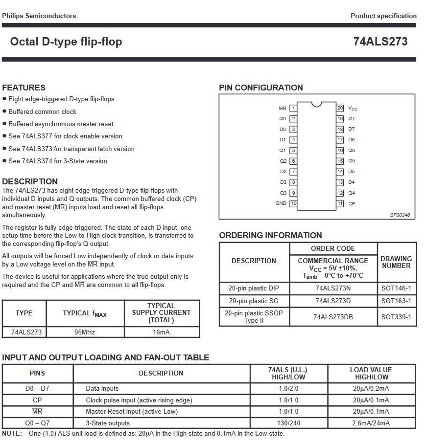

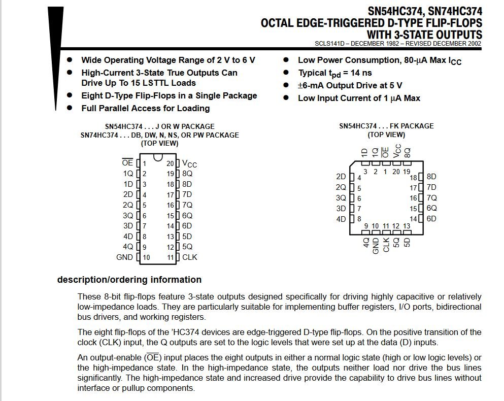

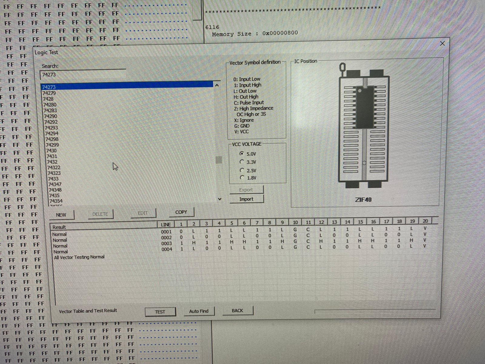

BU IC bir SN74ALS273N
SN74ALS273N --> Pin 18 --> D7 (Input)
Son tablo şöyle;
Değiştirmeyi düşünüyorum. Sonra garip bir şey gözüme çarpıyor.
Mesaj Sayısı: 5.194
« Yanıtla #12 : Ekim 12, 2024, 23:38:44 ÖS »
Çip üzerinde SN74ALS273N yazıyor ama Anakart üzerinde çip için HC374 bilgisi var.
O halde ürüne yanlış çip takıldı diye düşünüyorum. Sonra board'un fotoğrafına PLD Archive sitesinden bakıyorum.
Orada da benim board gibi aynı şekilde...
Konuyu biraz araştırıyorum ve elde edebildiğim bilgi şu şekilde oluyor;
74LS273 çok yavaş olduğu için burada 74HC374 kullanılmış. Daha sonra 74ALS273 çıktığında/ucuzladığında bunu kullanmaya başladılar.

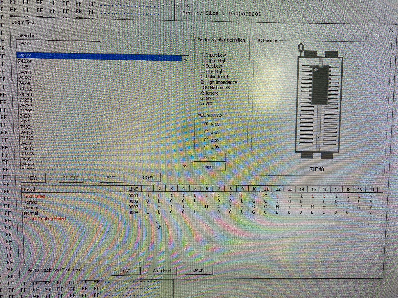

Hemen bu IC'yi değiştiriyorum (Elimde zaten ALS273 yok, yerine ilk tasarımındaki 74HC374'ü takacağım).

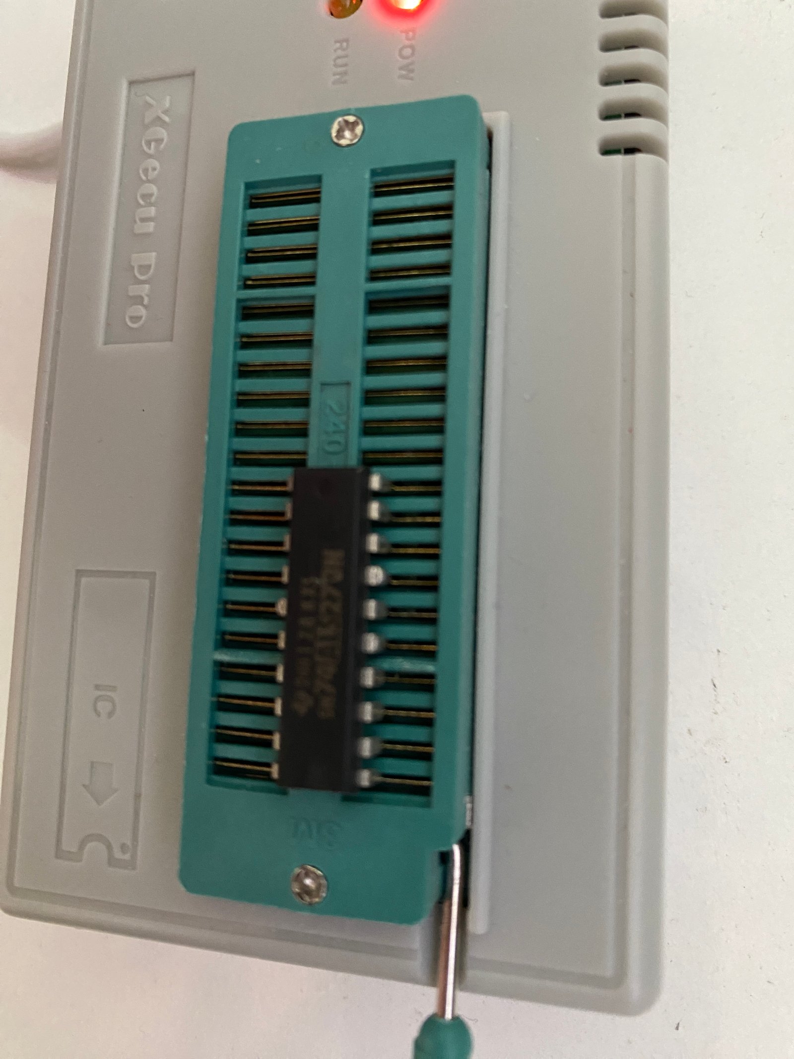

Çıkardığım çipi test ediyorum
ve sorunlu olduğunu görüyorum.

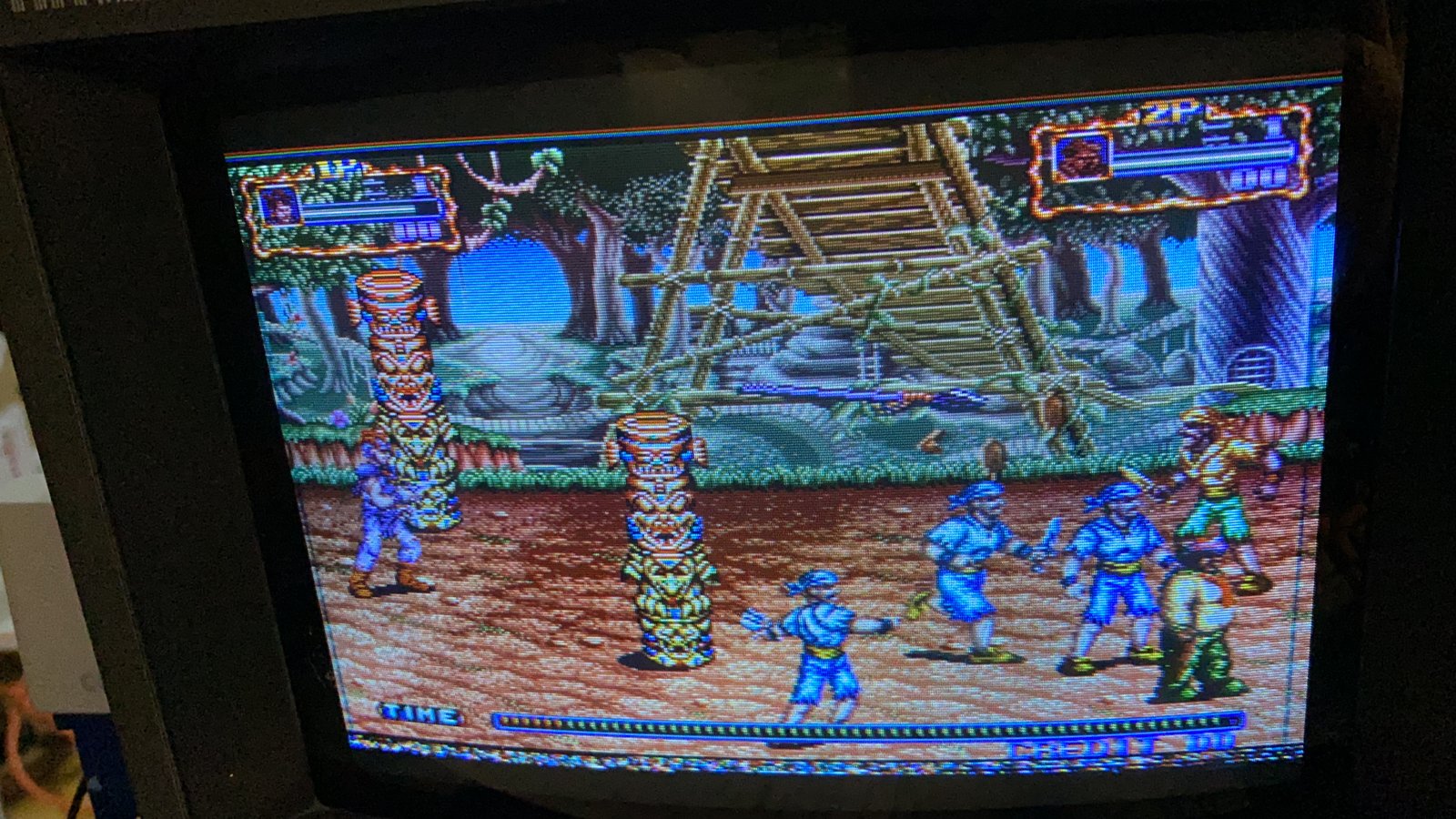

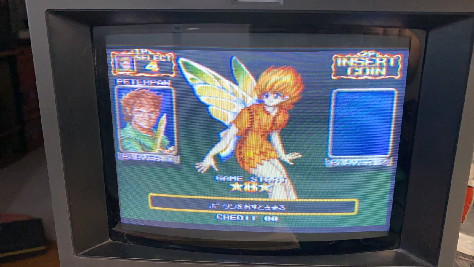

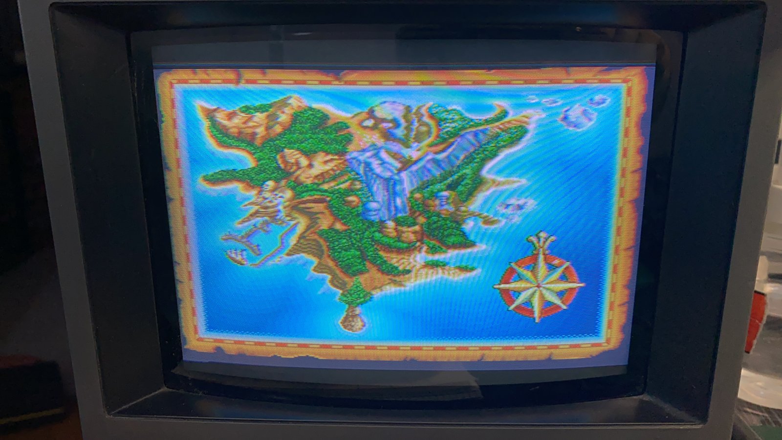

Hemen sistemi test ediyorum;
Evet büyük gelişme var. En başından beri uğraştığımız, karakter yürürken arka plan değiştikçe bozulan renkler parlamalar düzeldi.
En büyük sorunumuzu çözdük yani.
Ama halen kırmızımız yok...
Ekranın en sağında da sadece kırmızı var
Bu ekranda da sıfır kırmızı
Burada da ekranda sıfır kırmızı ama sağdaki çizginin sağına dikkat Sadece kırmızı Kahkaha

Şimdi şuna bakıyorum. Bu yeni taktığım IC'nin pinout'u biraz farklı. Eski IC ile ikame gibi kullanılmış fabrikasyon ama ufak tefek farklılıkları var.
SN74HC374N --> Pin 18 --> 8D (Input)
Aslında birisi 0'dan 7'ye numaralandırılmış. Diğeri 1'den 8'e numaralandırılmış. Görevleri aynı.

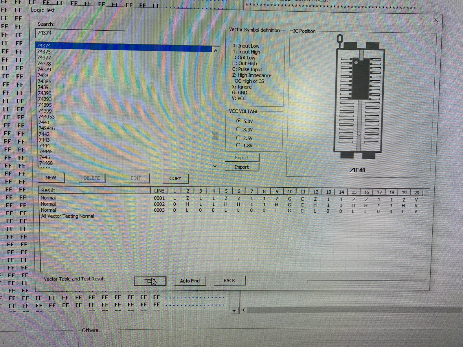

Diğer IC'yi de söküyorum (IC9) ve test ediyorum.
Testte sorunsuz çıkıyor.
Ben yine de diğer modülle eşlenik olsun diye bunu da SN74HC374N ile değiştiriyorum.
Mesaj Sayısı: 5.194

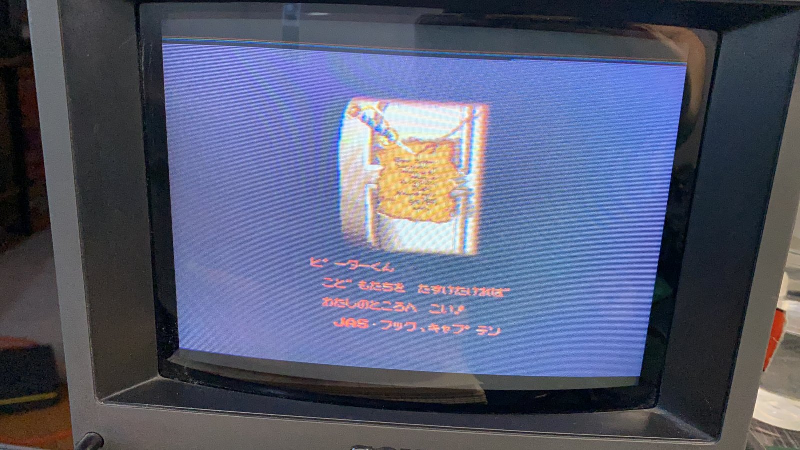

Veriyorum enerjiyi...
https://youtu.be/eJ0MESAi7Zs
Test Ekranı
UYARI YAZISI
INTRO 1
INTRO 2
ANA EKRAN
KARAKTER SEÇİMİ
HARİTA
OYUN GİRİŞ
OYUN DEVAM
