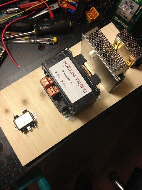

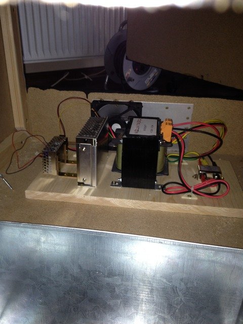

Evet artık projenin sonlarına geldik. Genel olarak projeye harcanan toplam zamana kıyasla nispeten 2-3 günlük daha "detay" iş var. Ama inanın bu detaylar oldukça yorucu oluyor. Şimdi artık kabine can verme zamanı; Elektrik & elektronik!
Öncelikle tüm kabini besleyecek elektrik düzeneğini bir ahşap panel üzerine kuruyoruz. Bunu illaki bu şekilde yapmalıyız diye bir şey yok ama zamanında böyle yapılırmış. Sanırım herhangi bir arızada kabinin içine eğilip orada çalışmak yerine bu panlei çıkartıp dışarda çalışabilmek için. Ben de bu şekilde yapmaya karar verdim.
Elektirk düzeneğini oluşturacak bileşenleri projenin başında toparlamıştım hatırlarsanız. MVS'i masa üzerinde çalıştırmak için kullandığım düzeneği artık masadan alıp panelin üzerine koyuyorum.
Daha sonra kendi aralarındaki kablolamayı yapıyorum. Burada takip ettiğim yol oldukça basit;
1) Elektirk prizi
2) Parazit filtresi (opsiyonel)
3) izolasyon trafosu (opsiyonel)
4) DC güç kaynağı (Bende 2 tane var maalesef, 5V ve 12V aynı kutuda olanı bulamamıştım hatırlarsanız)
Ve kablolama tamam...

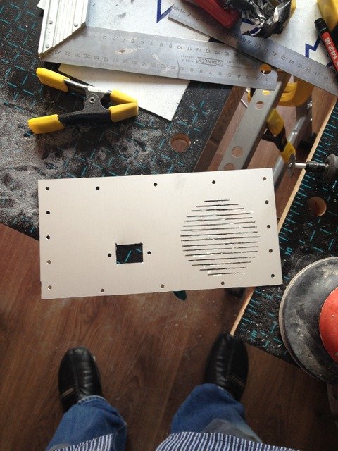

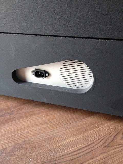

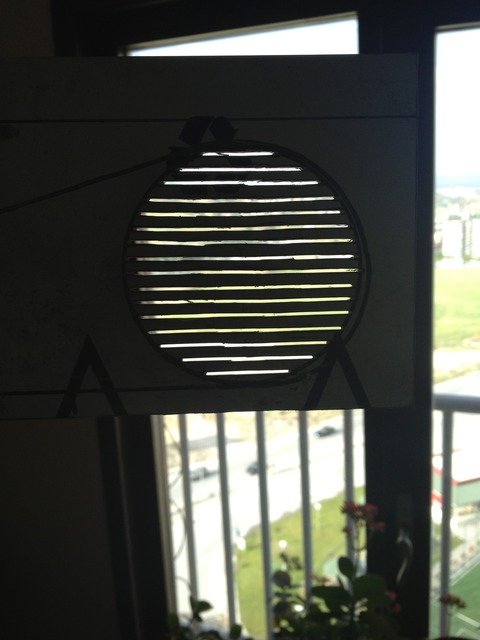

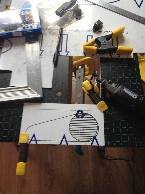

Tabii bu ekipmanı çalıştırmak için doğal olarak 220v'u kabine getirmek lazım. Hatırlarsanız bu kabinin orijinalinde garip şekilli bir havalandırma deliği var demiştim. İşte o deliğın arkasında tek parça orijinal güç kaynağı varmış (Kabin restore edenlerin çektiği fotoğrafları detaylı incelediğimde farkettim).
Şimdi tabi orijinal neo geo kabin güç kaynağı bulmam mümkün değil. O halde ben de dış görünüş itibariyle hem orijinaline yakın hem de fonksiyonel bir şey yapayım bari dedim ve güç girişini ve havalandırma deliğini bir aluminyum plakadan hazırlamaya karar verdim.
Önce her zamanki gibi çiziyoruz
Sonra Dremel ile plakayı kesiyorum. Havalandırma deliğini açmak biraz zamanımı aldı tahmin edersiniz.
Sonuçta paralel kaç kesim yaptım hatırlamıyorum. Saymak isteyen buyursun Kahkaha
Ve panelimizi kabine monte ediyorum.
Arkasına sessiz tarafından bir PC kasa fanı monte ediyorum. Bu fan hakikaten çok sessiz. Merak eden varsa markası xilence (galiba). Vatan bilgisayarda 10 TL.
« Son Düzenleme: Ekim 25, 2017, 15:07:14 ÖS Gönderen: yavuzg » Logged

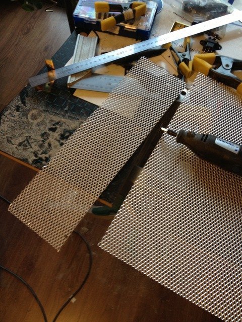

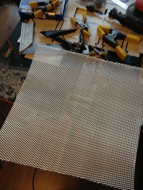

Konumuz elektrik & elektronik ama bir detay daha var yapmam gereken. Üstteki havalandırma deliği. madem odayı aluminyum tozuna buladık, bu da aradan çıksın artık.

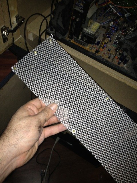

Kabinin üst havalndırma deliğinin arkası için eski projeden kalan fazladan delikli aluminyum levhayı kullanacağım.
Önce deliğin ölçüsüne göre (göz kararı 2-3 cm kadar da pay bırakarak) kesiyorum. Eskiden olsa tel makasıyla kesmeye çalışırdım elimi parçalaya parçalaya, şimdi Dremel var işim rahat
Sonra bıraktığım payların olduğu yerlere tel levhayı kabine vidalayacağım vidaları birer pul ile geçiriyorum.

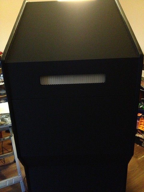

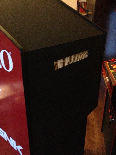

Sonra biraz da ıkıla sıkıla kabinin içine eğilip bükülüp ilk orta vidanın vidalanacağı yere matkapla bir kılavuz delik açıyorum. Orta vidayı tel levhayla birlikte bu deliğe denk getirmesi daha kolaylaşıyor. Sonra orta vida sayesinde yerine kabaca yerleşen telin diğer vidalarını sıkıyorum ve işlem tamam... (Anlatması kolay gibi geliyor olabilir ancak iki büklüm ve dar bir alanda vidalama yapmak tam bir kabustu )
Havalı durdu Kahkaha (her nekadar kabinin arkasında olsa da, orda olduğunu bileyim yeter Kahkaha)
