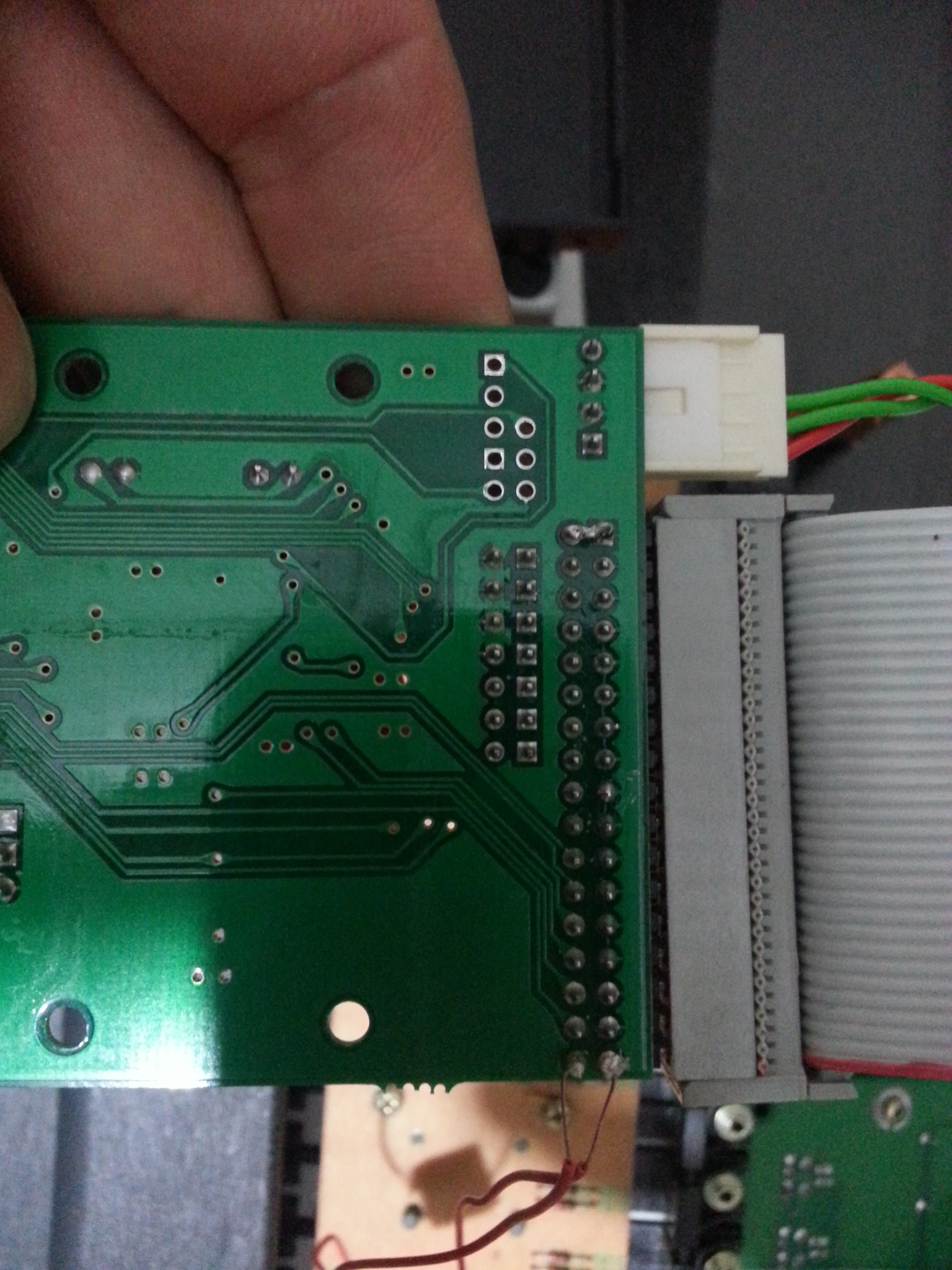

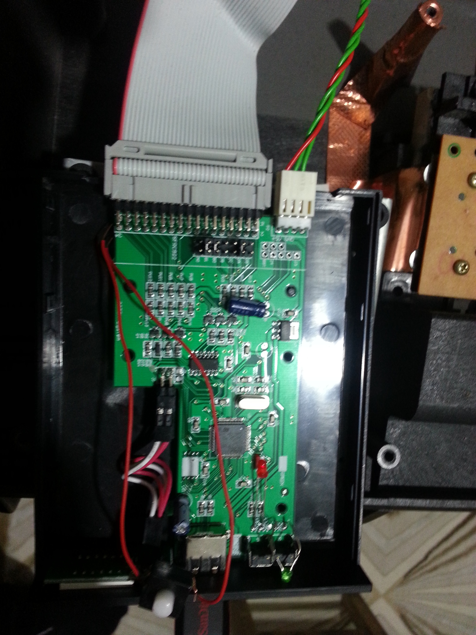

« Yanıtla #64 : Mart 11, 2015, 23:27:40 ÖS »
işte resimler yanlış gören fikri olan söylesin

« Yanıtla #65 : Mart 11, 2015, 23:51:31 ÖS »
Bağlantılar doğru görünüyor, yanlız jumper ayarlarında S0 ve S1 aynı anda seçili olması enteresan, ikisinden biri seçili olmalı, flash diski özel programıyla 100 dişket olacak şekilde bölümledin mi, orgun menüsünden disk seçip load yaptığında ekranda ne yazıyor mesela. hatamı veriyor

« Yanıtla #66 : Mart 11, 2015, 23:54:18 ÖS »
Flash diski doğru formatladığıma eminim o konuda sıkıntı yok disk ekranına girip load dediğimde diski takın diyo jumper ayarlarını değitirip de denedim ama artık ya doğru jumper ayarını tutturamadık ya bi yerde bi hata var yada bu ayar g600 için değil ama resimdekilerin aynını yaptım buna eminim
