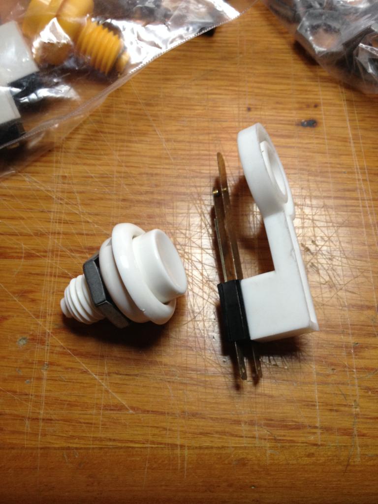

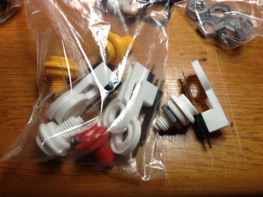

Bunların dışında, yine orijinal pac-man, galaxian ve donkey kong kabinlerinin kontrol panellerinde kullanılan tarzda butonlar da sipariş ettim. Bunlar bildiğimiz microswitch'li (klik klik diye ses çıkaran) butonlardan değil.
Bunlara "leaf switch" buton deniyor ve erken 80'ler döneminde arcade kabinlerde bu butonlar kullanılıyor çoğunlukla. "Leaf switch" sanırım yaprak anahtar diye türkçeye çevrilebilir. Mekanizma çok basit, butonu itiyorsunuz, iki metal yaprak
birbirine değiyor. Tabi bunları aliexpress'de bulmak pek mümkün değil. Bunları da twistedquarter.com ve quarterarcade.com'dan aldım. Özellikle nintendo için olanlar (resimde gözükmüyor) kullanılmış orijinal...

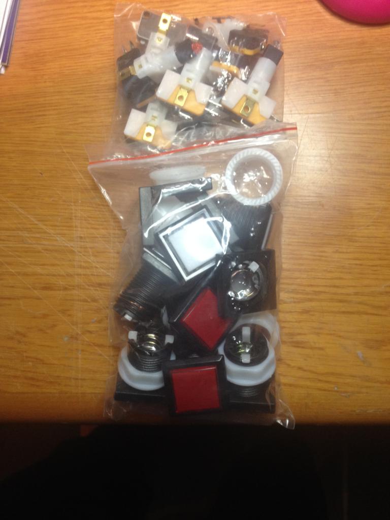

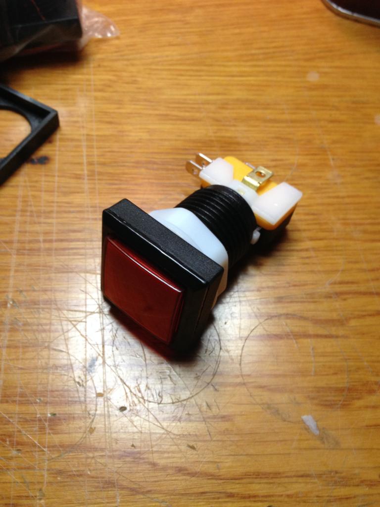

Bunların dışında, jeton kapılarında "free play" amacıyla kullanacağım ışıklı kare butonlar da sipariş ettim. Bir süre sonra para atmaktan sıkıldığınızda veya etrafta bozuk para kalmayınca, bu butonlar imdada yetişecek...
Şimdi ebay'den aldığım orijinal Midway jeton kapılarımı ve bu tarz kapılara uygun çinden sipariş ettiğim yatay mekanik jeton mekanizmalarımı bekliyorum...

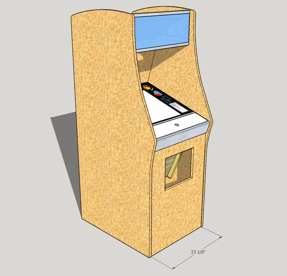

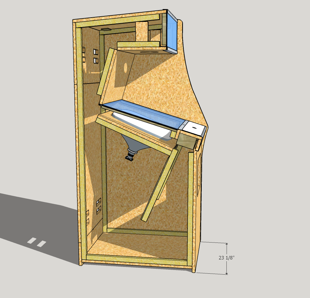

Yarım kalan projeleri sevmem. Bu yüzden yaz bitmeden, yağmurlar gelmeden, şu aklımdaki kabinleri arşivime katmak istiyorum artık. Bu yüzden iddialı bir başlangıç yaptım ve 3 kabine aynı anda başladım
Amacım mevsimin şu son günlerinde en azından kabinlerin kaba inşaatını tamamlayıp içeri almak. Toz talaş olmayan işler nasılsa yavaş yavaş biter
Neyse, bu sefer işler ciddi ve seçtiğim kabinler çok erken dönem arcade kabinler olduğundan tasarımlarında pek bi kasılmış amcalar. Bu kabinlerin tasarımları normal kabinlerden (örn 90'lar) biraz daha zor... Bu yüzden pacman kabininin tasarımını sindirebilmek elimi gözümü alıştırmak için her zaman yaptığım gibi biraz çizimle başladım olaya...

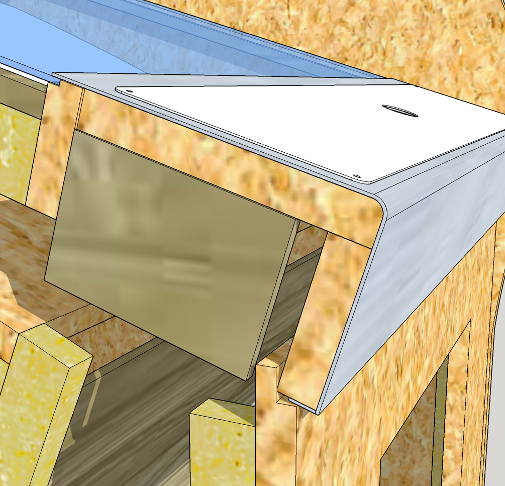

Ancak kağıt kalemle işin içinden çıkmak için harcayacağım emeğin sonunda bir yığın heba olacak kağıt üretmek yerine oturdum Sketchup kastım ben de... Bu sefer kabinleri önce 3D tasarlamaya karar verdim...
Yaklaşık 1 hafta Sketchup ile debelendim ama sonra elim alışınca kabinin tasarımını "kesime" uygun bir şekilde çıkartabildim...
İlk bakışta internetten kolayca bulunan "içi boş" mock-up tabir edilen arcade kabin tasarımları gibi gözükse de bu görünüm sizi aldatmasın. Bu tasarımda diğerlerinden farklı olarak gerçekten tüm parçaları üretime/kesime uygun tasarladım. İçi dolu yani
Tüm parçaları yerlerine oturtmak için devamlı terasa çıkıp zımpara yapıp geri dönmek yerine bu sefer hedefim (zımpara illaki olacak tabii) bu işi en aza indirebilmek. Bunun için tüm parçaları detaylı milimetrik ölçülü yaparak kabine "sanal" ortamda oturttum. Ne demek istediğimi şu kontrol panel resmine bakarak anlayabilirsiniz (Bu arada kabinde ölçüyü tutturmakta en zorlanılan yer kontrol paneldir).
Sonunda tasarımı geçenlerde tamamladım. Tabii google'da "pacman arcade cabinet plans" diye arattığınızda karşınıza zart diye hazır planlar çıkmıyor. Bu tasarımı çıkartabilmek için yüzlerce gerçek kabin fotoğrafı inceledim, forum mesajı okudum, laf arasında söylenen ölçüleri aldım v.s. Kısaca bu tarz bir projeye soyunmadan önce çok iyi araştırma yapmak gerekiyor.
Amacım Pacman kabinine "benzeyen" sıradan bir MAME kabin yapmak değil, Pacman kabininin "birebir aynısı" yapmaktı. Sanırım bu tasarımda 1-2mm ile tüm ölçüleri tutturdum...
Neyse, 3D tasarım güzel hoş bir tecrübe oldu ama şimdi tüm bu "sanal" nesneleri fiziksel hale getirmem lazım. Kaba suntanın ve daire testere, dremel v.s. nin soğuk gerçeği ile yüzleşmenin zamanı geldi
