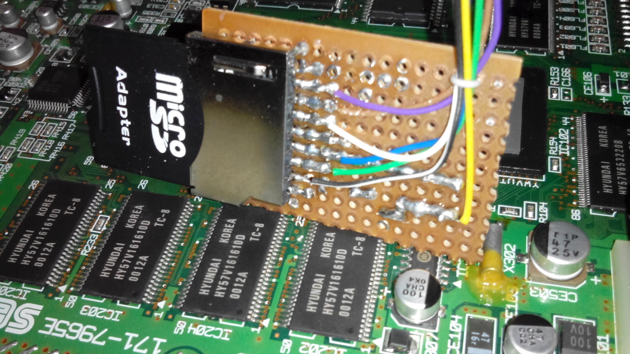

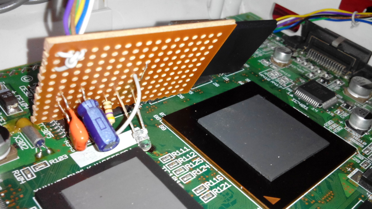

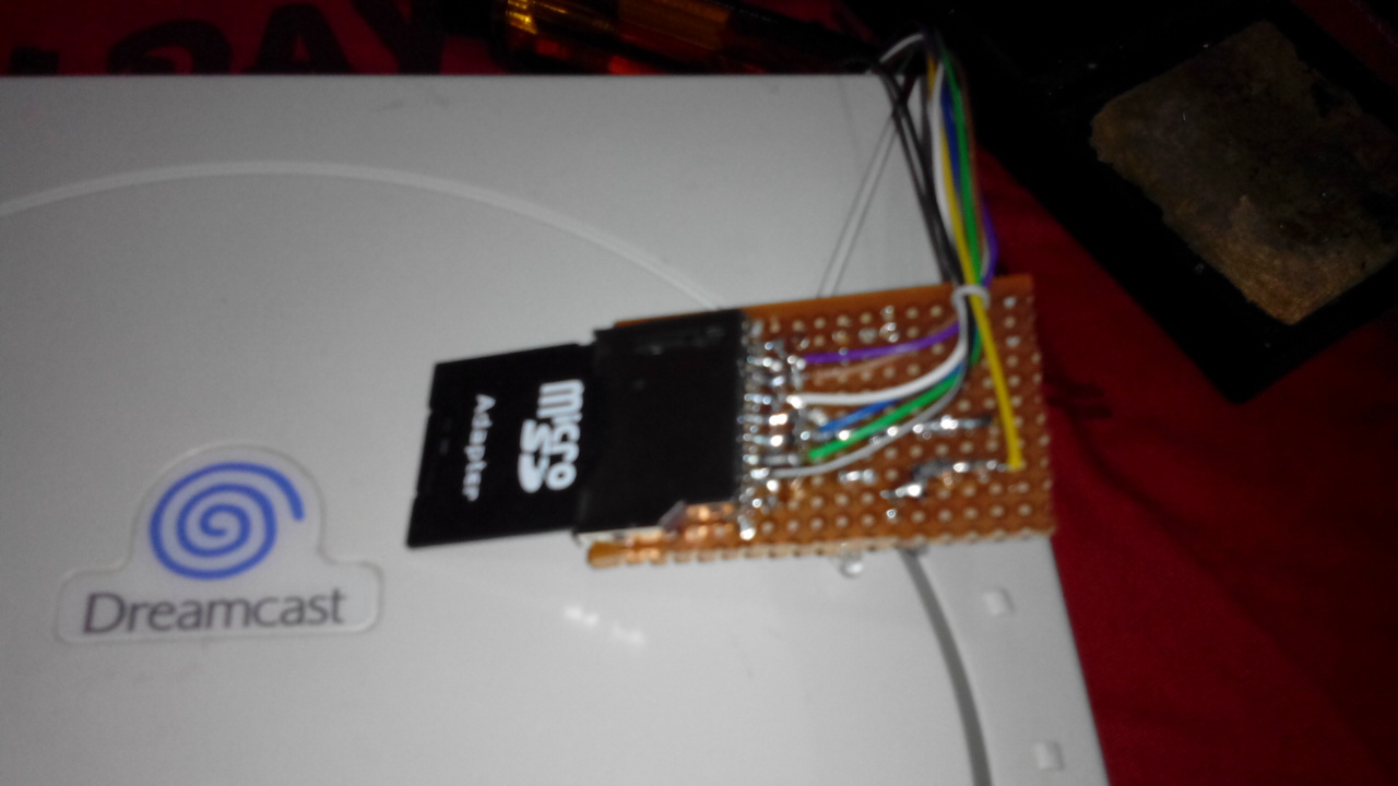

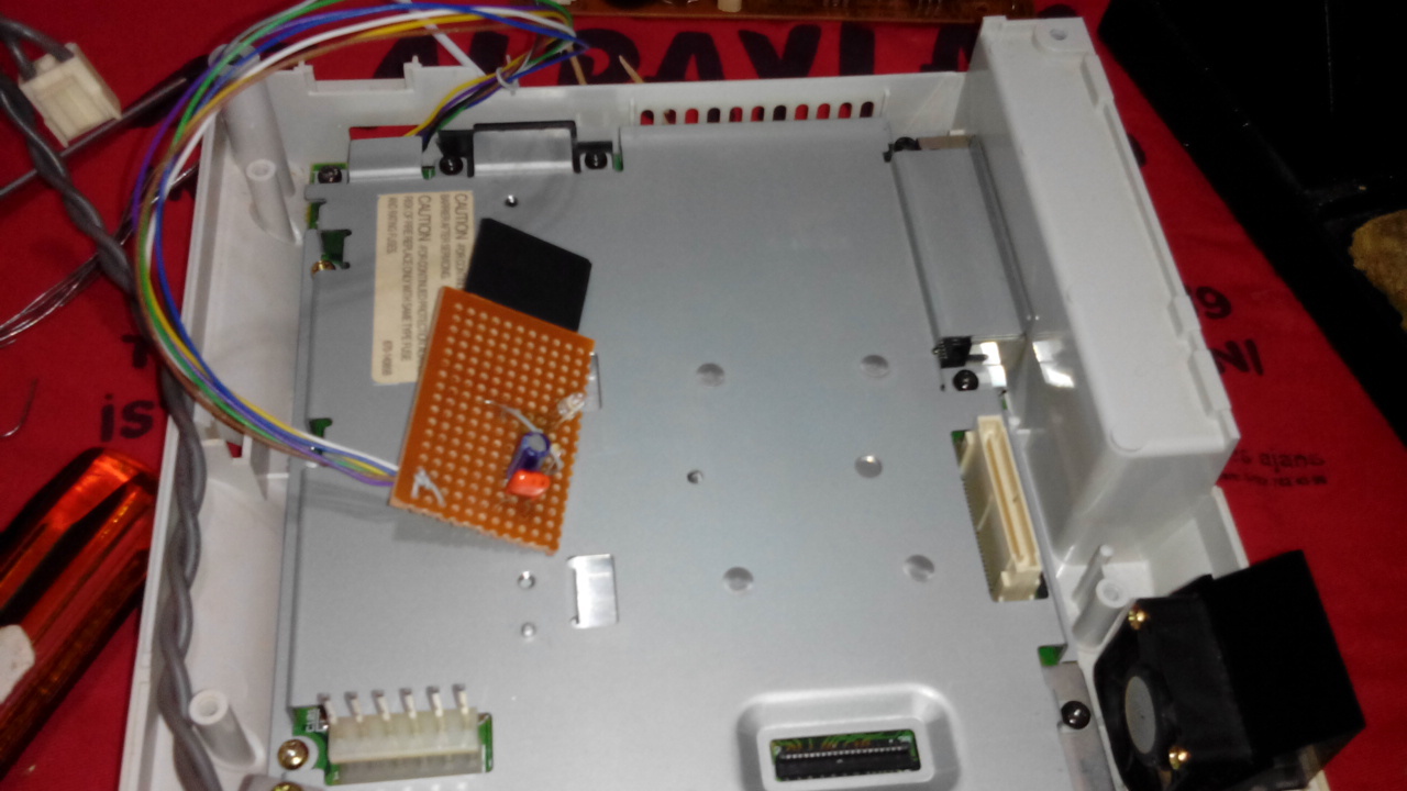

Merhaba Arkadaşlar uzun süredir yapmak istediğim bir mod olan sd card mod işlemini çalıştırmayı başardım. Şimdilik standart micro sd kart kullandığım için soft oyunlar yükledim karta sonic2, metal slug ve aero fighters gibi. Daha ağır oyunlar oyunlar oynamak için standart sd büyüklükte class10 sdhc kart kullanmak gerekiyor ben deneme amaçlı standart bir micro sd kart ile birkaç oyun oynadım.

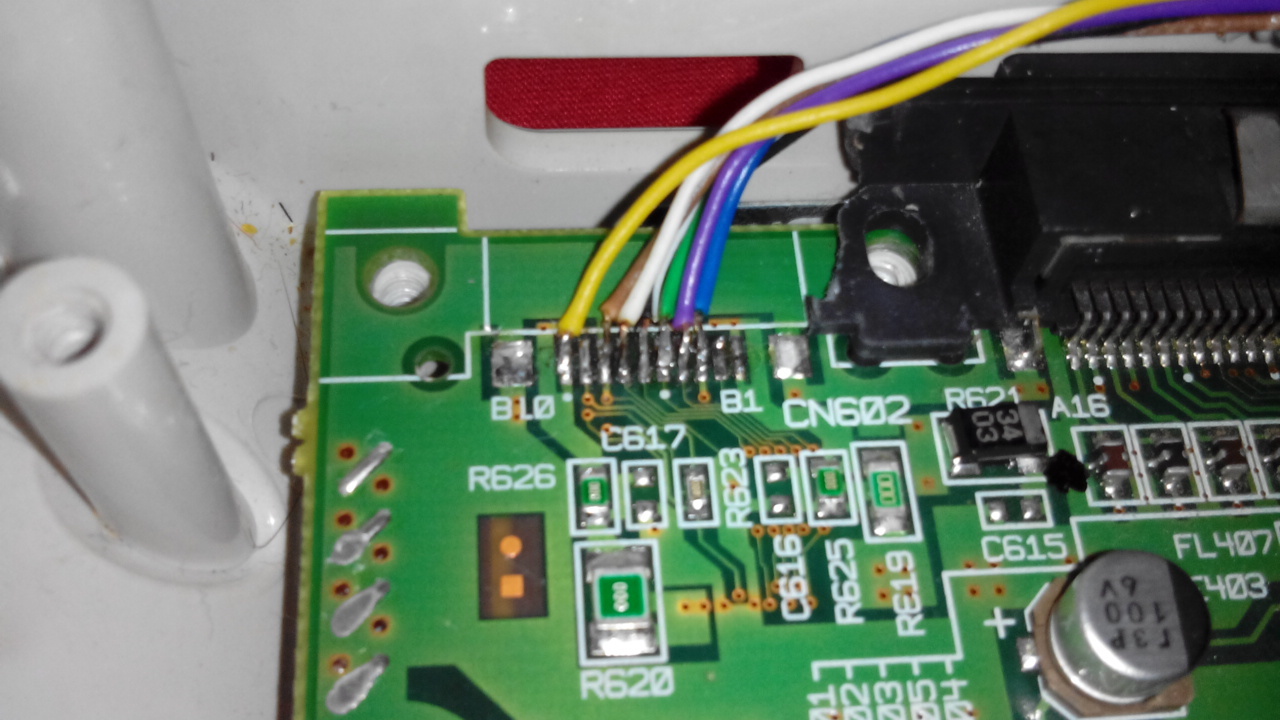

Öncelikle yapmanız gereken bu linkten http://www.dc-swat.ru/page/dreamshell/# DreamShell 4.0 RC 3 CDI Image kalıbını indirip ugun bir program ile dc oyunu yazdırır gibi boş cdrom a yazdırıyoruz. daha sonra resimdeki devreyi kurup dreamcast pcb kartı üzerindeki serial çıkış bacaklarına kabloları şemaya uygun olarak lehimliyoruz.
Daha sonra bu linkten http://www.theisozone.com/downloads/dreamcast/sd-isos/page-1/ istediğimiz oyunu indirip iso dosyasını sd karta kopyalıyoruz. ardından yazdırdığımız cd yi dreamcast e takıp çalıştırıyoruz program yüklenip masaüstü açılınca iso loader simgesine tıklıyoruz burada sd sekmesini açıp ilgili oyunumuza çift tıklayıp açıyoruz ve iyi eğlenceler.
Not:dikkat etmeniz gereken eğer micro sd kart kullanacaksanız led ve 470ohm direnç bağlanmayacak.

Teşekkürler, evet gayet basit ama çok ince uçlu ve kaliteli bir havya kullanmanız lazım bacaklar gayet sık. Bende bolca hurda olduğu için rahat çalışabiliyorum elinde bir adet olan ve tehlikeye atmak istemeyenlerin yapmadan önce iyice düşünmesi lazım. Evet dışarıdan yapmak istiyorsan serial soket  lazım onuda bulmak imkansız gibi bir şey dc swat sitesinde eleman sıfırdan eski pc anakartlardan serial pin yapıyor usb sd kat okuyucuyu modifiye edip yaptığı soketi bağlıyor.
