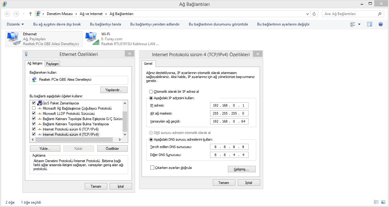

Sizin için üşenmedim kendi XBox'ımda tekrarladım ve ekran görüntüsü aldım.
XBox versiyonunu versiyon kontrol programıyla veya http://www.xbox-scene.com/versions.php adresindeki adımları takip ederek belirlediğinizi ve yukarıdaki iki sitedeki resimlere veya download linkini verdiğim SLuSHIE'nin dokümanına göre lehimlenecek yerleri lehimlediğinizi varsayıyorum.
Ağ ayarlarından TCP/IPv4 manuel IP veriyoruz
IP adresi      : 192.168.0.1
Alt ağ maskesi   : 255.255.255.0
Varsayılan ağ geçidi : 192.168.0.6

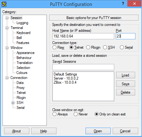

Komut satırından telnet 192.168.0.64 komutu ile veya PuTTY kullanarak cihaza bağlanıyoruz, arada switch olabileceği gibi cross kablo ile bağlantı da yapabilirsiniz.
Gördüğünüz gibi ben PuTTY kullandım:

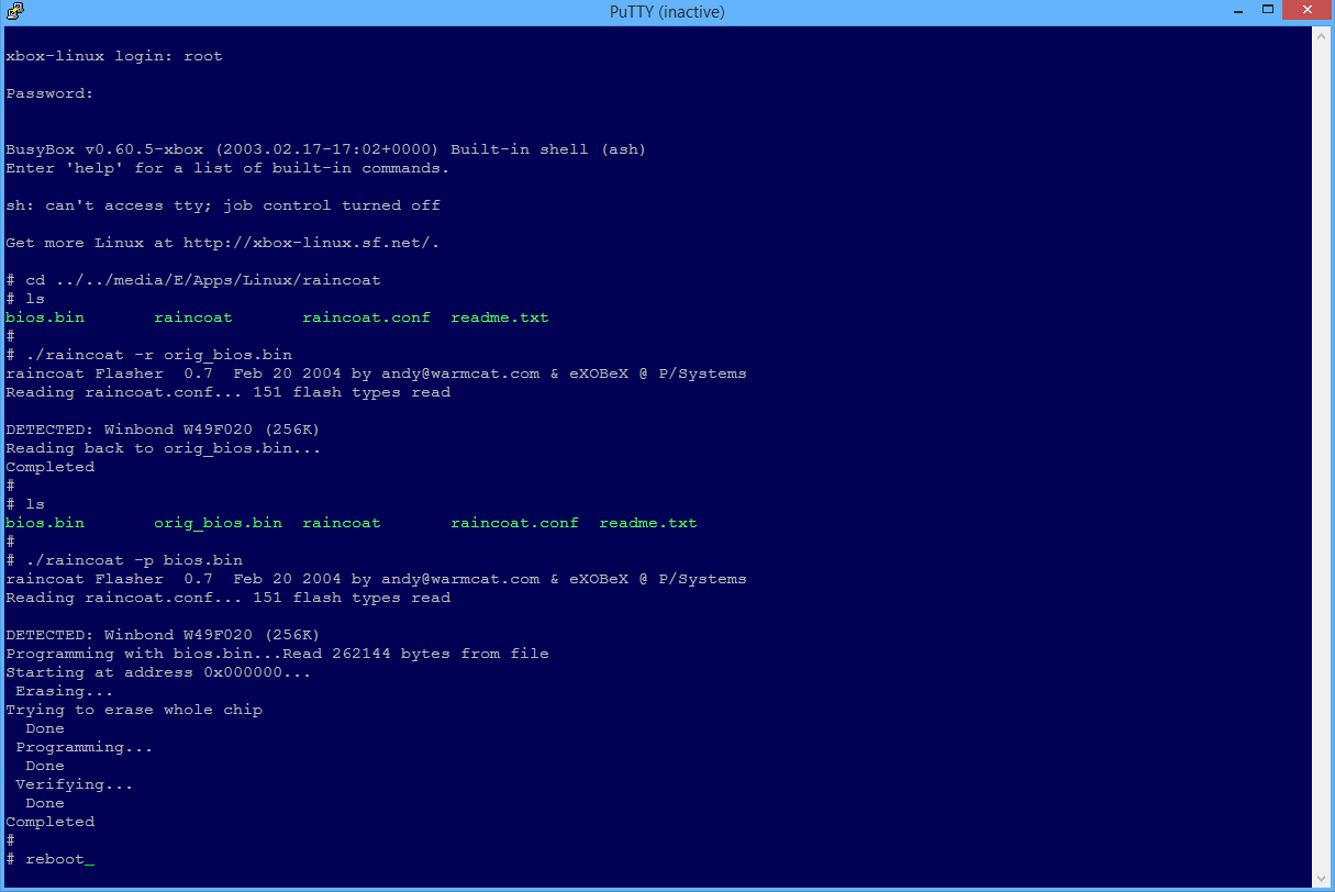

Bağlantı sağlanınca root kullanıcısı ve xbox şifresi ile giriş yapıyoruz ve sırasıyla şu komutları veriyoruz:
cd ../../media/E/Apps/Linux/raincoat
./raincoat -r orig_bios.bin
./raincoat -p bios.bin
reboot
* İlk komut ile raincoat klasörüne geçmiş oluyoruz.
* İkinci komut ile orjinal biosun yedeği alınıyor.
* Üçüncü komut ise bir aksilik olmazsa bios.bin dosyasını TSOP'a flashlamış ve cihazımız çipli gibi olmuş oluyor.
* 4. komut ise sistemi yeniden başlatıyor
Tüm sorumluluk size aittir, cihazınız brick olursa sorumlusu ben değilim. Öte yandan demirden korkan da trene binmesin. Kahkaha
Bahsi geçen tüm raincoat paketlerine x2_4983.06_256k.bin dosyası bios.bin olarak adlandırılarak konuldu, yani 8GB üzeri tüm alan F olacak şekilde formatlamayı destekliyor eğer siz x2_4983.67_256k.bin veya başka bir bios flashlamak istiyorsanız Linux çalıştırmadan önce bios.bin dosyasını değiştirmeniz gerekiyor.
Sizin için komutları kendi cihazımda uyguladım ve ekran görüntüsü aldım:
