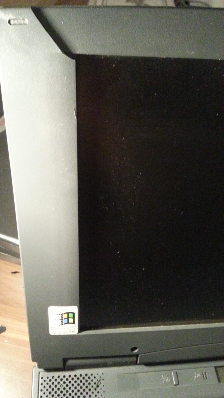

dün laptopun ekran kasasında kül+japon formülünü denedim. ekran kasanın dış kapağındaki çatlakları mükemmel yapıştırdı. ancak ekran kenarındaki çıta ince kısım başta sağlam oldu ama kasaya oturturken yapıştırdığım yerden tekrar ayrıldı.
kısmen onarım oldu. bugün tekrar devam edeceğim.
kül kokusuda leş gibi kokuyor bu yüzden karbonat kullanacağım

hırdavatçıya sunfix varmı diye sorum fotoğraftaki ürünü önerdi. yavaş donuyor ve baya güçlü bir yapıştırıcı. kullanımı sunfix gibi oyun hamuru mantığında değil. reçine katılığında. laptopun menteşelere uyguladım ve bir saatten fazla dokunmadım. sonuç güzel, baya sağlam tuttu menteşeleri. ama ekran önündeki çıtanın çatlağı sağlam yapıştırmadı.
Sorum şu olacak arkadaşlar;
ekran ön çıtayı oturtunca kenarlarda açıklık kaldı ve çıtanın çatlak hiç iyi görünmüyor. şimdi iki seçenek var yapacak ya böyle kullanacağım yada aynı epoksi ile ön çıtayı komple yapıştıracağım tabi sonuç güzel olacak ama kuruduktan sonra bir daha geri dönüş yok. çıtayı geri sökme şansı kalmıyor. siz olsanız ne yapardınız?

404 Plastik çelik. 24 saatte sertleşeni, en eskisi. Ben daha dün kasası menteşe dibinden kırık bir laptopu yapıştırdım bununla. Normalde başka bir yapıştırıcı (rapid epoxyler, japon,spreyliler vs) deneseniz kapak açıldığı an kasa çat diye yine kırılır. Fakat bu 24 saat içinde kemikleşiyor.

ön çıtayı komple çift taraflı bant ile yapıştırmayı düşünüyorum bakalım sonuç nasıl olacak

Ben artık cihazlardaki tüm yapıştırma ve tamir işlerimi sıcak silikonla yapıyorum. Yanlış işlem yapınca tertemiz sökülebilmesi büyük bir avantaj.

bölgeyi güçlendirmek için plastik çubuklar ve ataç kullandım. baya sağlam olacağını düşünüyorum. çerçeveyi kasaya yapıştırmak için çift taraflı bant yerine commander64'ün dediği sıcak silikon ile  yapmak daha mantıklı gibi.
