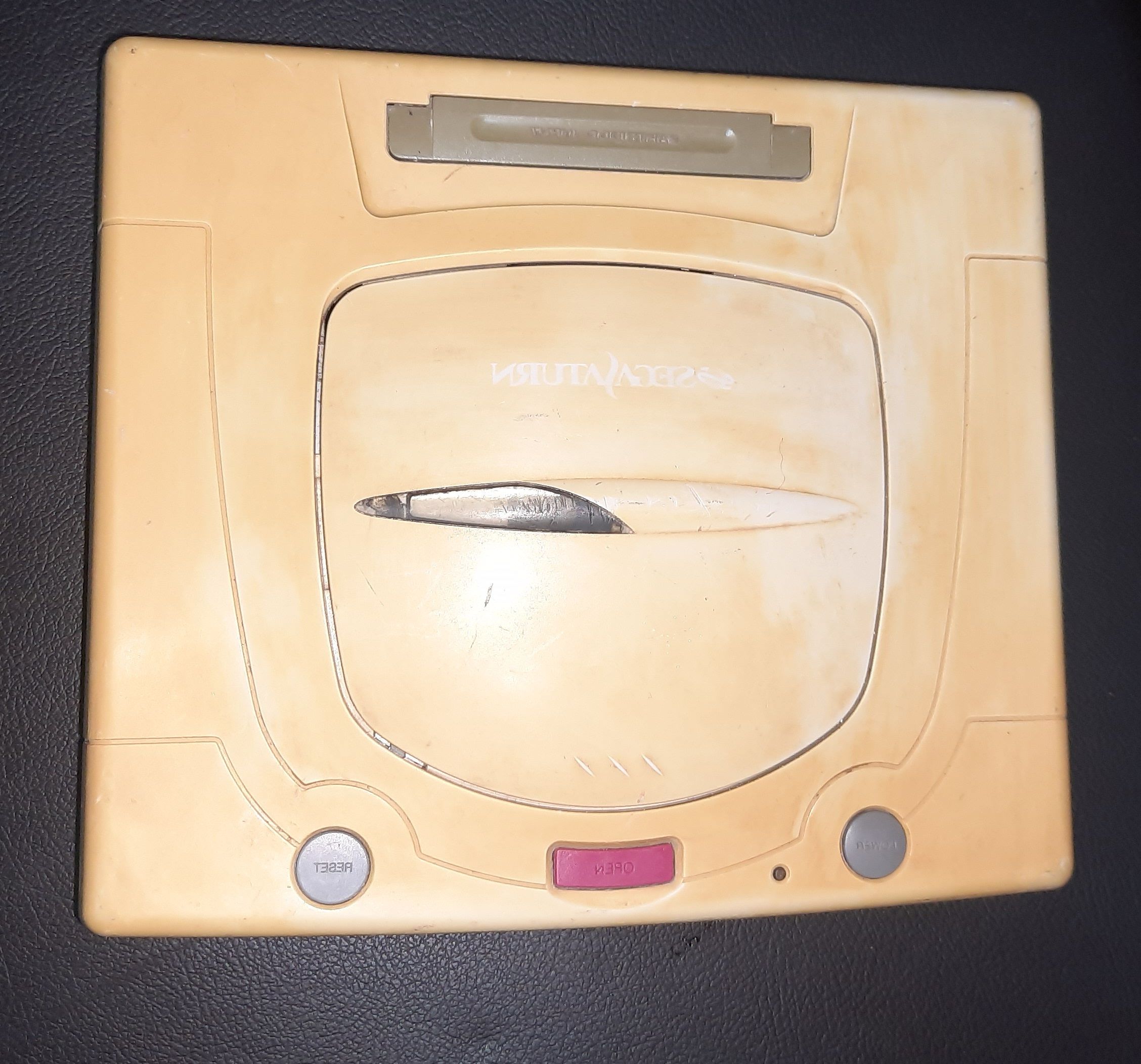

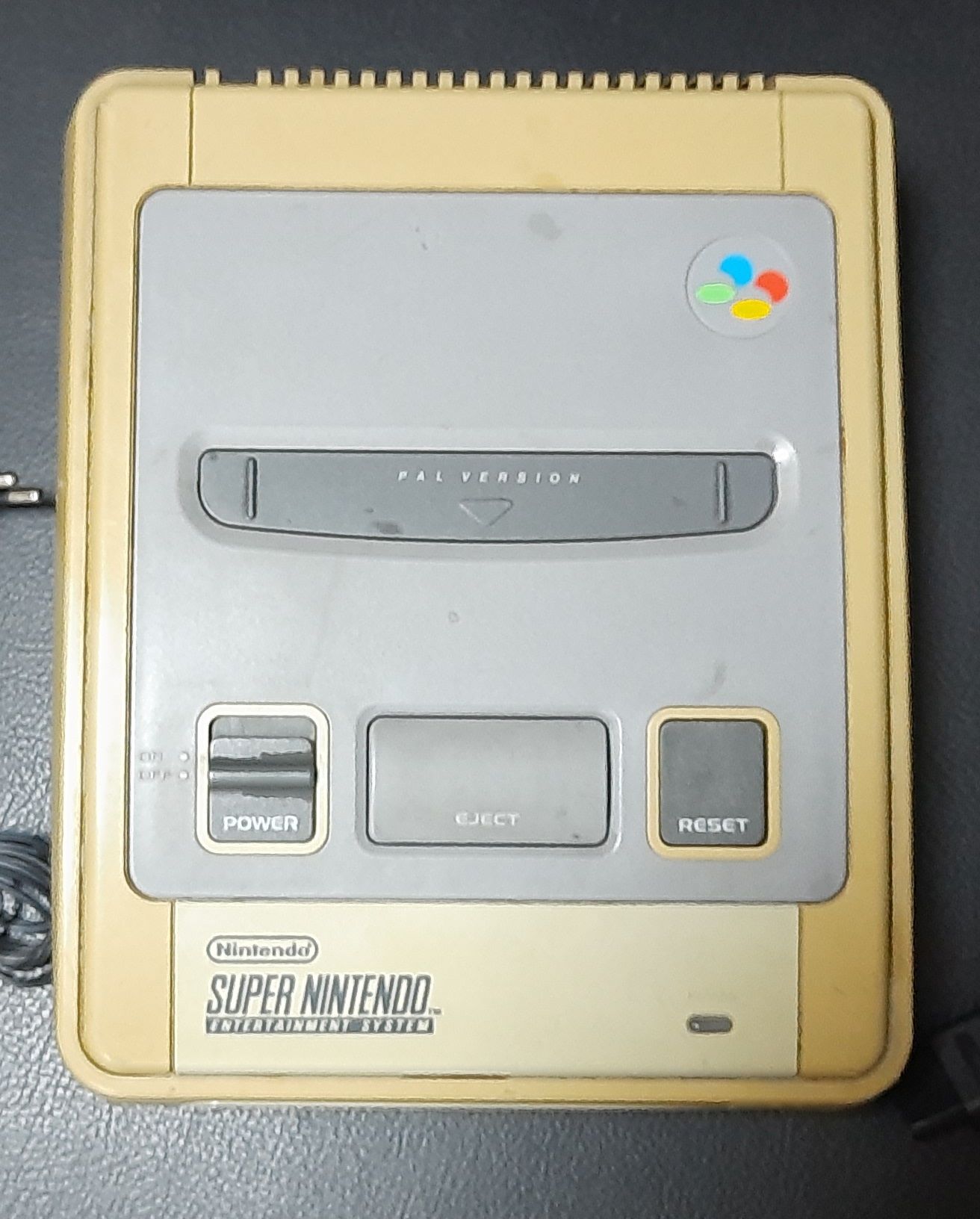

not:
» Hidrojen peroksit hangi formda olursa olsun, akciğerlere zararlıdır. Kapalı veya havasız ortamda uzak durun.Bana birşey olmaz demeyin vucuda zarar verirsiniz.
» Eldivensiz veya kontrolsüz kullanırsanız deriniz tahriş olur.
» Dengesiz kullanır yada eşit miktarda sürmez iseniz cihaz üzerinde leke oluşur
» Kalitesiz plastikte yumuşama yapar.

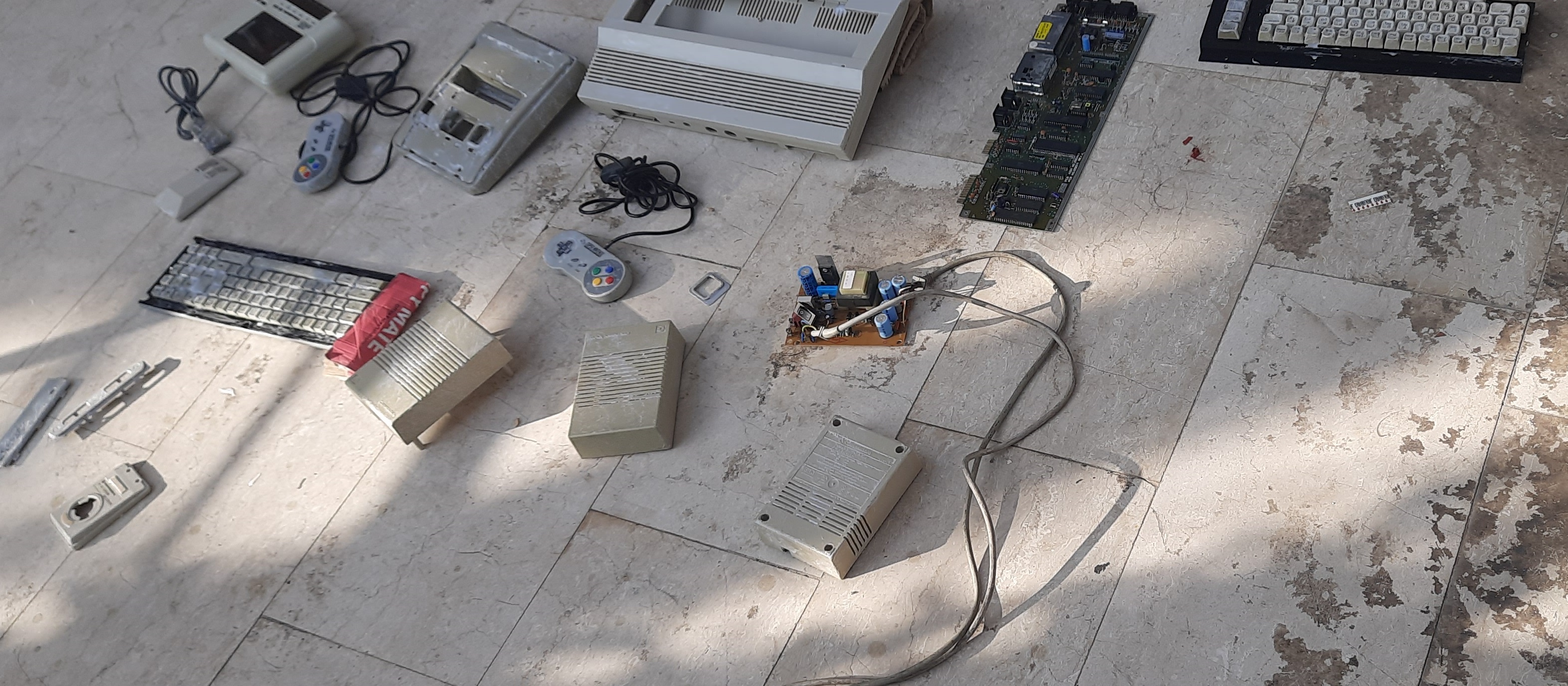

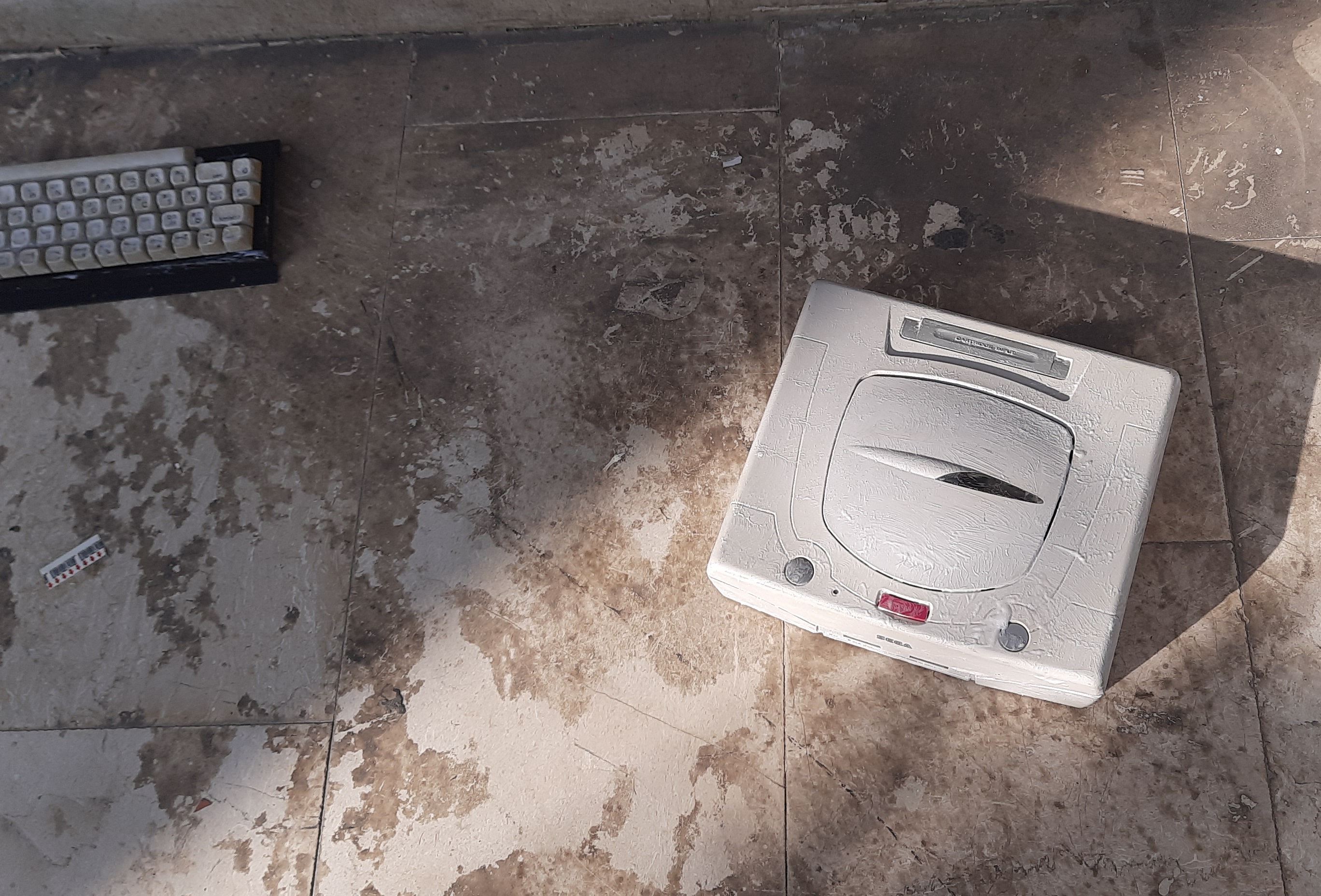

» şekilde görüldüğü gibi imkan varsa çatıda bu işi yaparsanız güneşten daha çok faydalanırsınız ve ürünler ortalıkta olmaz.
» Efsane bir oksitleyici olduğu için metal kısımlara sürer iseniz cıncık gibi paslı bölgeleriniz olur
» hızlı olsun diye streç film ile sararsanız metal ve benzeri kısımlar ve cihaz hemen olmasada ileride bozulur mutlaka beyazlayacak kısımları sökün veya açık uygulama yapın

izmirmaster ben birşey soracaktım.Bazı videolarda hidrojen peroksiti nişastayla karıştırıp krem formuna getiriyorlar.Böylece cihazın üzerinden akıp gitmesini önlüyorlar sanırım.Bu şekilde denemeniz oldu mu? Olduysa sonuç tatmin edici oluyor mu?Lekelenme,dalgalanma açısından yani.

saf haldeki yoğun peroksit ürünü hızlı beyazlama olsun diye yapıyorlar. Aslında gerek yok kremli peroksit ürünleri var bu yeterli bu ürünlere ilave peroksit eklenir ama saf peroksit tehlikelinin tehlikelisi yanıcı artı vucuda zararlı herkes açık alanda çalışamıyor.
*** dikkat hidrojen peroksit akciğerlere zarar verir ***
*** dikkat hidrojen peroksit cildi tahriş eder       ***
« Son Düzenleme: Ekim 06, 2023, 18:06:35 ÖS Gönderen: izmirmaster » Logged

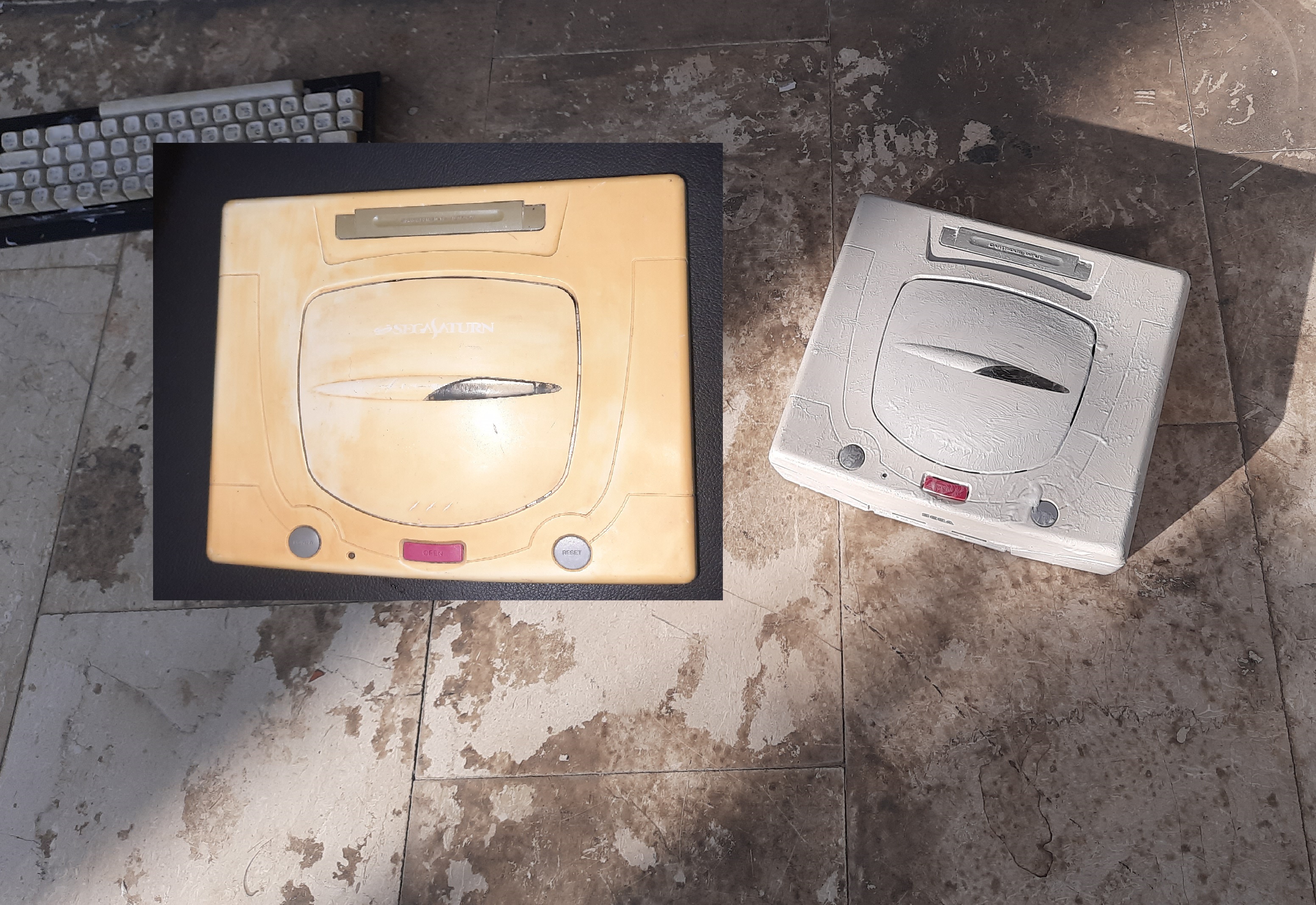

Bu gun gunesli ve sicakti. Artık sararmaktan rengi kırmızıya dönmüş bir c64c yi sadece güneş ve oksijenli su ile beyazlattım.  boya fırçası ile oksijenli su sürdüm ince katman halinde. 8 saat yeterli oldu. Kurudukça bir kaç kez tekrar sürdüm. Şu an rengi normale döndü.
oksijenli suyun içindede hidrojen peroksit var saç açıcı tercih edilmesinin nedeni üzerinde daha kolay durması sıvıya göre daha az akması sebebiyle seçiliyor strec filim ile kaplamada buharlaşmanın daha az olması için kullanılıyor yoksa hidrojen peroksit içeren herşey ilede yapılır
