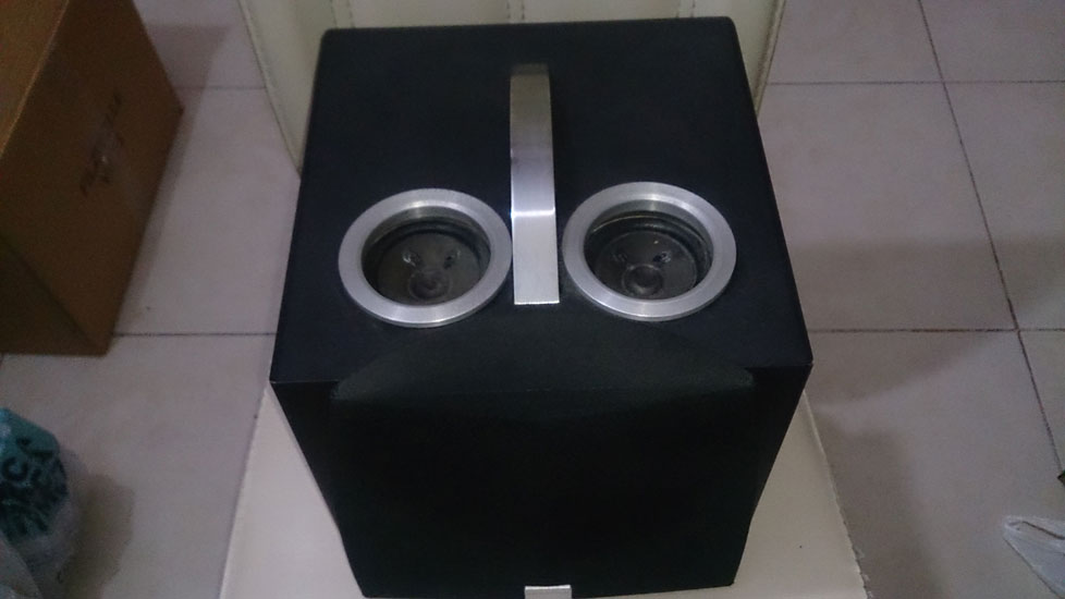

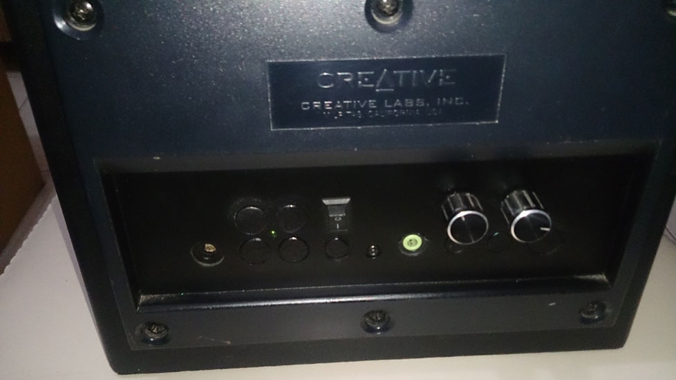

Herkese merhaba arkadaşlar. Elimde emektar bir creative inspire müzik sistemi var. Maalesef günümüzde hemen her çin işi cihazın yapabildiği flash disk'ten mp3 çalmak, bluetooth ile müzik çalabilmek gibi basit özelliklere sahip olamayacak kadar yaşlı fakat bunların hakkını verebilecek kadar da güçlü. Sapasağlam çalıştığı için aşağıda fotosunu göreceğiniz oto mp3 modülünü alarak cihazı modifiye etmeye, güncelleştirmeye çalıştım. "Çalıştım" diyorum çünkü elektronik bilgim lehim yapmaktan biraz hallice
Bu mp3 cihazı 12 volt ile çalışıyor. Hasbelkader creative bazı modellerin AC ile çalıştığını farkettim ve adaptörümün üzerinde de AC 12 volt yazdığını okuyunca bu modülü çalıştırmak için DC 12 volt gerektiğini, dolayısı ile devrenin üzerinde bir çeşit AC-DC dönüştürücü olduğunu akıl ettim. Sözkonusu dönüştürücü RS-602 köprü doğrultucu. Bunun ayaklarını ölçünce çıkışın 16 volt olduğunu farkettim. 16 voltu 12'ye düşürmek için de LM7812 voltaj regüle transistörü kullandım. Cihaz çalışıyor fakat deli gibi parazit var. Yabancı forumlarda bu tip voltaj regülatörlerinin çıkışına kapasitör eklenirse parazitin kesildiğini okudum ama verdiğim değerlere göre nasıl bir kapasitör eklemem gerekir bilemedim. Elektronik bilgisi olan arkadaşlar fikir verirse yarın montajı tamamlayacağım. Bu arada mp3 modülünü dışarıdan 12 volt ile besleyince parazit sıfırlanıyor. Gelgelelim benim amacım, cihazın müzik sistemiyle birlikte açılması ve kapanması olduğu için creative içindeki devreden 12 volt dc akımı sağlıklı şekilde (parazitsiz) alabilirsem yaklaşık 20 yaşında ve son teknoloji bir speaker setim olacak  Karizmatik
