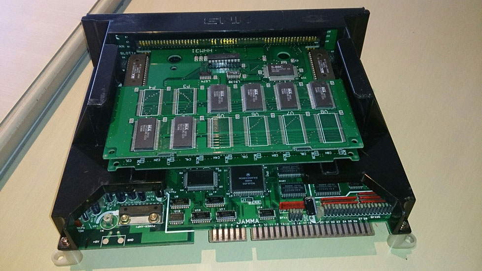

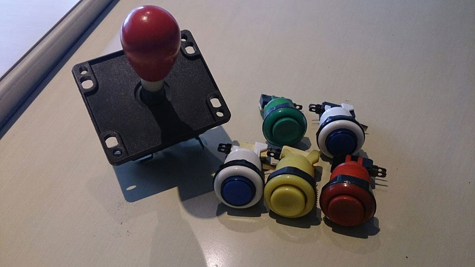

board,kartuş (hangi oyun olduğunu henüz bilmiyorum),test için joystick,button, jamma kablo,power supply tedarik ettim
çalışıp çalışmadığını ben görmedim henüz ama kendisi çalıştığını söyledi umarım doğrudur

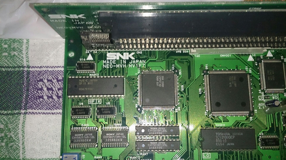

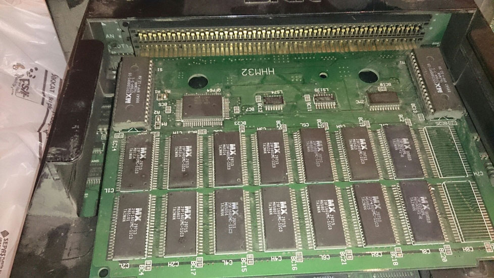

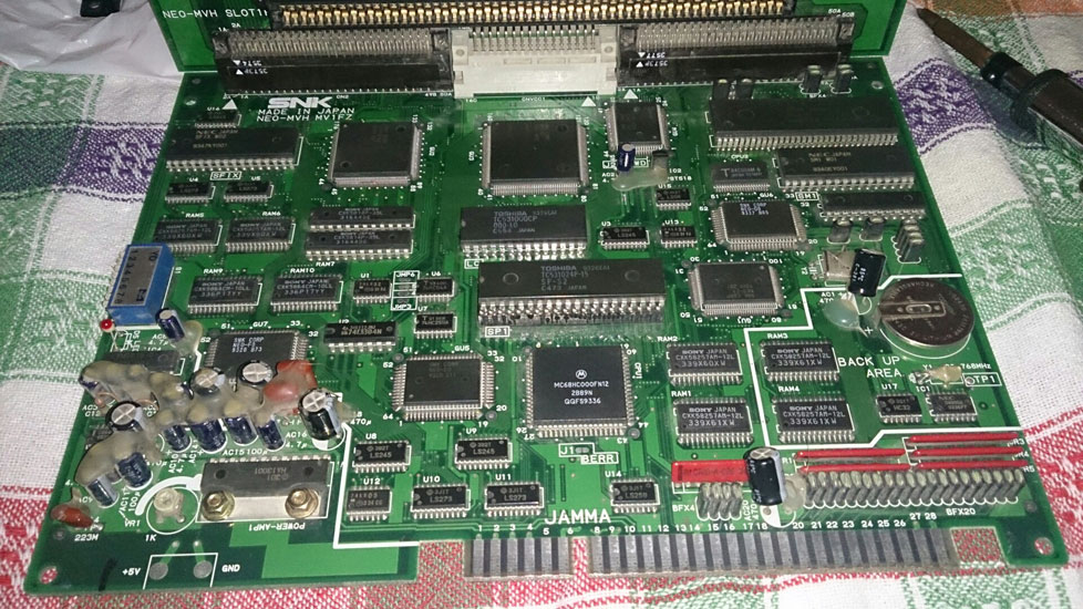

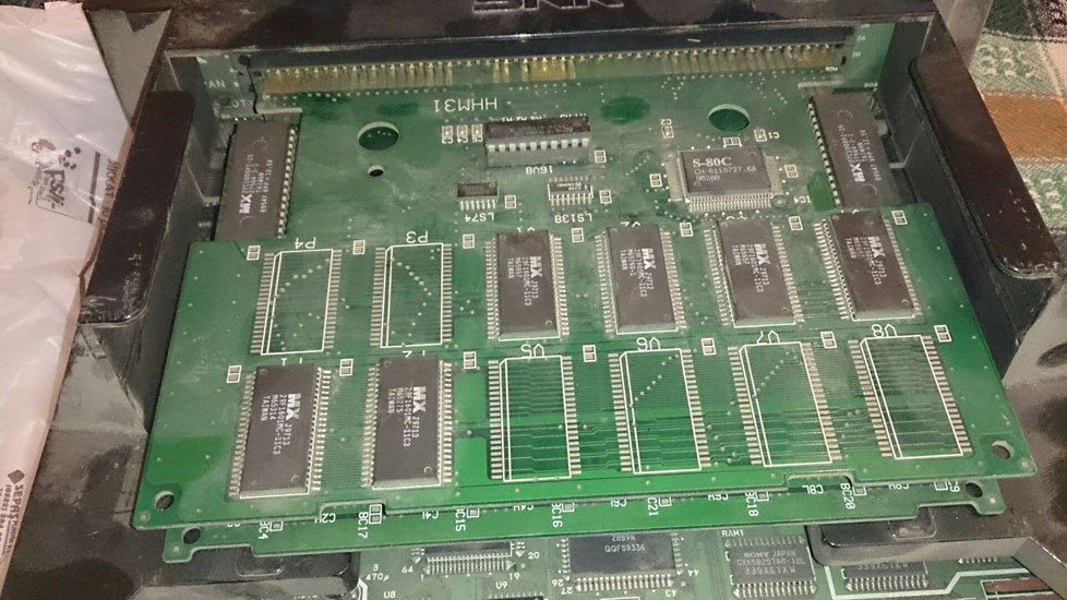

Board un geldiğin de ki durumu:
resim de görünen aslında kartuş, dış kısmını çıkarmışlar, ne için bilemedim
biraz temizlik sonrası durumu :

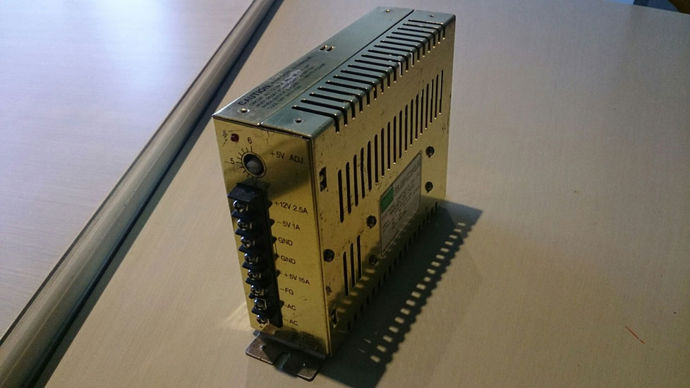

diğer parçalar :
power
jamma
kol ve butonlar

Oyun kartuşunu bir an NeoGeo sandım. Çok değişik bir boardmuş bu neymiş diye düşünmeye başlamıştım...Kartuşun kabı yok anlaşılan Kolay gelsin...
« Yanıtla #2 : Mart 14, 2015, 21:16:54 ÖS »
ilk etepta power ı test edeceğim üzerinde bir ince ayar var 5v için
ölçü aleti ile ince ayarı verip 5v a set edicem

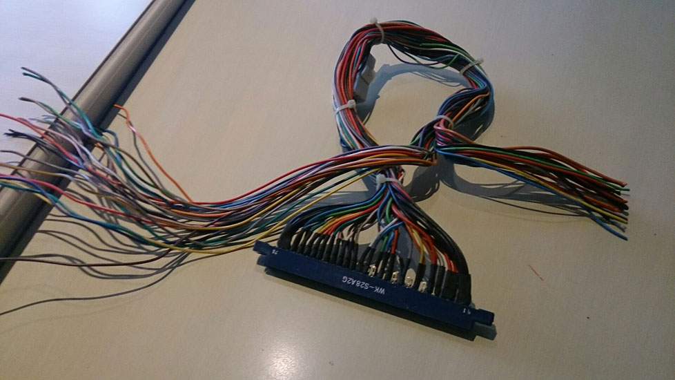

ikinci olarak @yavuzg hocanın paylaşımından jamma uçlarına baktım elimde ki kablo ile kıyasladım bu noktada birkaç sorum var

4 ) bende ki jamma kobloda Video GND de kablo bağlı değil bu durum sıkıntı olur mu? kablo lehimleyeyim mi yoksa diğer GND ler ile aynı kablo kullanılabilir mi
    cevap : net bir şey bulamadım ama sokete kablo lehimleyeceğim

« Yanıtla #3 : Mart 14, 2015, 21:19:22 ÖS »
evet kartuşun kabı yok
teşekkürler

« Yanıtla #6 : Mart 15, 2015, 01:43:40 ÖÖ »
1 ) hat filtresi ve 220 trafo çok gerekli değil sanırım olmasa da sistem çalışır değil mi?
    cevap : sorun olmuyormuş
Cevap doğru
Alıntı
2 ) KEY olan uç nedir kullanmam gerekiyor mu?
    cevap : linkde birşeyler yazılmış ama konuya yabancı olduğumdan anlamadım pek
http://www.jammaboards.com/jcenter_jamma_pinout.html
JAMMA soketi ters takma diye 7. pin'e denk gelen yere "KEY" denir. Normalde soketin orasındaki pinler "güvenlik amacıyla" ya sökülür ya da oraya plastik bir anahtar takılır (KEY ). Dikkat edersen orijinal oyunların devre kartında oraya denk gelen yerde de bir boşluk vardır.
Alıntı
3 ) Coin counter lar sayaç diye düşünüyorum sanırım kullanmama gerek yok değil mi? gerçi elimde mekanik bir sayaç var fantezi olsun diye kullanılabilir
bu çıkışlar şase sinyal mi veriyor çalışması nasıl?
    cevap : service manual da şase görünüyor neyse şuan çok önemli değil zaten
Boş bırakabilirsin
Alıntı
Normalde oyun devre kartı üzerinde Video GND ile normal GND birbirine bağlıdır. Değilse bile oraya bir kablo kullanman akıllıca olacaktır zira monitöre giden R, G, B, CSync ve GND şeklinde 5 adet kablo olacak zaten.
Alıntı
5 ) service sw , test sw şuan için şart değil sanırım yada uçlarına bir sw takar kontrol ederim, service sw servis menüsüne gidiyor sanırım, test ne için kullanılıyor
    cevap : test switch donanım testi için miş
Service: Jeton sayacını ilerletmeden oyunu "coin-up" yapmak için. Jeton falan takıldığında teknisyen gelip çocuğun yutulan jetonunun yerine "bedava" jeton vermesini sağlayan düğme. Bazı oyunlarda başka görevleri de oluyor (TEST menüsünde ilerlemek v.s. gibi). Oraya bir buton bağlamak akıllıca olur.
Test: Oyunu test menüsüne almak için. Mutlaka bir buton bağlanmalı.
Alıntı
6 ) tüm switch ler GND ye çekliyor sanırım yanlış mı?
    cevap : switchler GND ye çekiliyor
Evet. Hepsinin bir ucu GND'a bağlanmalıdır. Bunun için 10larca GND kablosu kullanmak yerine switchlerin birer bacaklarını hepsini birbirne bağlayan "daisy chain" denilen kablolar kullanılır (veya yapılır).
Alıntı
7 ) elimde 8 ohm bir hoparlör var tek olarak kulanabilirmiyim?
    cevap : sıkıntı yok kullanılabiliyormuş
JAMMA standardı MONO dur. 8 Ohm'luk tek hoparlörün bir ucunu JAMMA L diğer ucunu 10 pinine bağlayacaksın. JAMMA destekleyen tüm arcade kartların üzerinde yeterli bir ses amfisi vardır.
2 adet 4 ohm'Luk hoparlörü seri bağlayarak bir stereo yanılsaması da yapabilirsin (benim neo geo kabinde durum böyle mesela)
Alıntı
8 ) bu kartı scart üzerinden direk TV ye bağlayabilirmiyim, bağlayabiliyorsam scart da hangi uçları kullanmalıyım
    cevap : JAMMA - SCART Google da aranacak kelimeleri bilmek lazım
            gerçi sonradan forumda da buldum
http://www.commodore.gen.tr/forum/index.php?topic=7601.0
Doğru
Alıntı
şimdiden teşekkürler
bazı sorular çok basit olabilir sizin için
nette araştırıp belki birçoğunun çözümüne de ulaşabilirim ama bazen yanlış bilgiler de olabiliyor ben ustalara danışayım istedim
şimdilik bu kadar cevaplarımı bulabilirsem sistemi test edebileceğim
çok olmasa da elektronik bilgim var, elimiz havya tutuyor diyelim
bir amacımda elektroniği çok bilmeyen (benim gibi) arkadaşlara en basit haliyle projeyi aktarmak
Kolay gelsin. Zaten hemen tüm sorularının cevabını kendin bulmuşsun. Doğru yoldasın

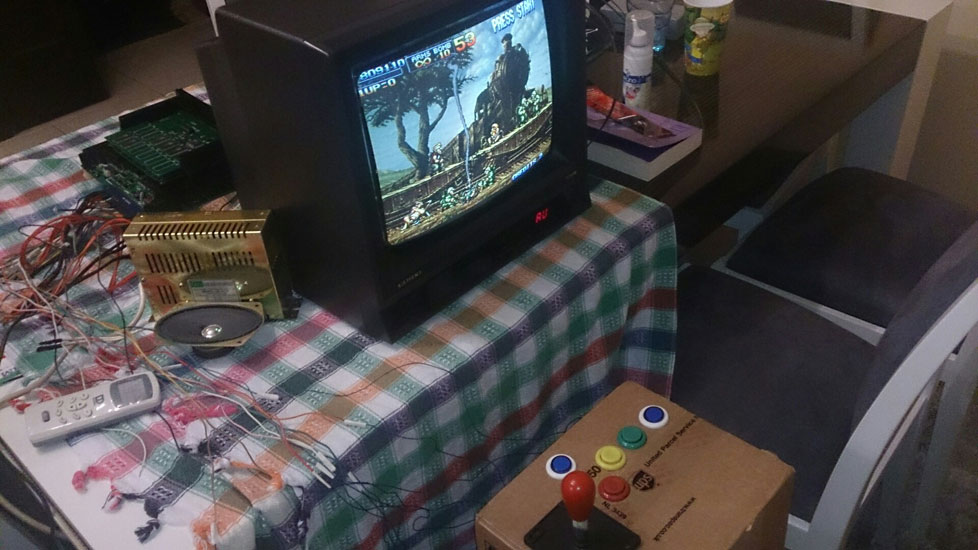

« Yanıtla #7 : Mart 15, 2015, 18:06:51 ÖS »
Yavuz ustam cevap için teşekkürler
Sistemi test ettim ama görüntü alamadım
Rgb ve sync uçlarını 220r direnç
16 nolu pine 570r kullandım 12 volt için uygun olacağını düşündüm
Tv beko m537r
Sistemi açınca av moda geçiyor
Fakat ekran siyah görüntü yok
Acaba tv Rgb mi desteklemiyor

ses geliyor mu? yani oyun açılıyor mu? O kartın çalıştığını gözünle görmüşmüydün daha önce?
Bu arada SCART kablonun bir ucunu kesip mi yaptın kablonu? Yoksa dişi soket + kesilmemiş SCART kablo mu kullandın? Dişi soket kullandıysan CSYNC'i dişi soketin Pin 19'a bağlamalısın zira kablonun içinde 19-20 birbirine çapraz bağlıdır. Aynı şey ses için de geçerli...
TV'nin SCART girişinin RGB destekleyip desteklemediğini ya kullanım kılavuzuna bakarak ya başka bir RGB-SCART çıkışı olan cihaz (örn. Playstation 2 + SCART kablo) kullanarak veya hiç olmadı kasasını söküp soketin bağlantı kablolarından anlayabilirsin.
« Yanıtla #9 : Mart 16, 2015, 01:07:25 ÖÖ »
Tv beko m537r

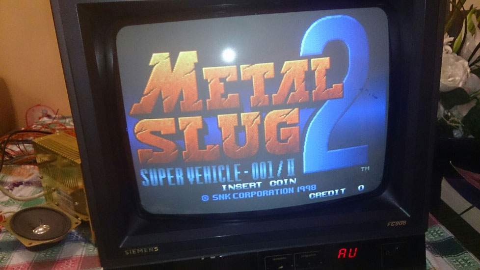

az önce hoparlör bağladım kartuş takılı iken çalıştırdım evet ses geliyor
board un çalıştığını görmüş olduk
scart sokete direk lehimleme yaptım arada kablo yok yani
Vestel black x std 55 tv de denedim onda da av a geçiyor ama görüntü yok
teyzemin eski bir tv si vardı onu aldım Siemens çok eski ama kaliteli bir tv biliyordum fakat tv arızalı
ona takıp açtım kartuş yokken karelerin olduğu bir görüntü geldi zar zor seçiliyor tv arızalı olduğu için sanırım kabloda sorun yok
benim rgb destekleyen bir tv bulmam lazım
öneriler varm?
« Yanıtla #10 : Mart 16, 2015, 01:08:03 ÖÖ »

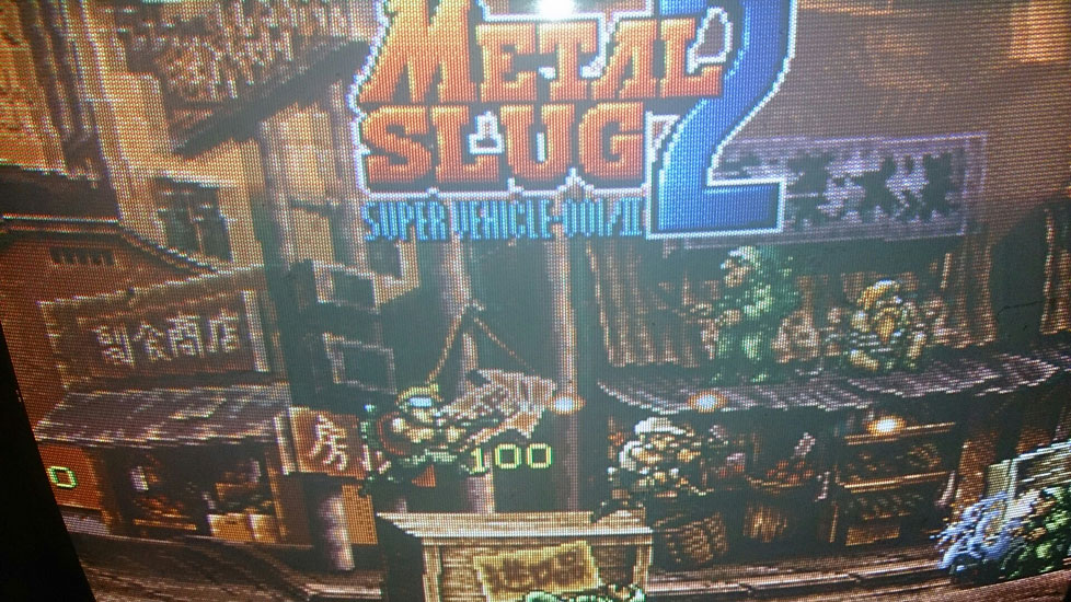

bu arada oyun metal slug 2 çıktı
« Yanıtla #11 : Mart 19, 2015, 12:52:55 ÖS »
Arızalı olan Siemens tv yi tamirciye götürdüm tüpün üzerinde ki bobin yanmış tüpü değiştirdiler tamir masrafı ürünün bedelini etmez belki ama (50 TL) tv nin iyi olduğunu bilmesem yaptırmazdım,
üstelik bana 37 ekran bir tv de lazım olabilir bartop makine düşüncem var daha sonrası için
neyse tamir edildi ve şuan çalışıyor
otomatik av geçiş olmadı belki dirençdendir sonra bakacam bu konuya şuan önemli değil

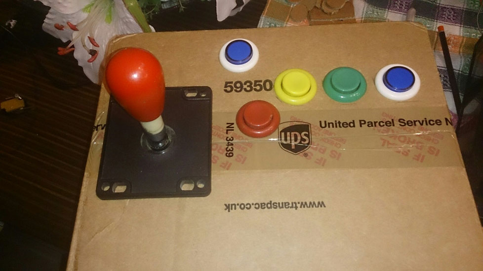

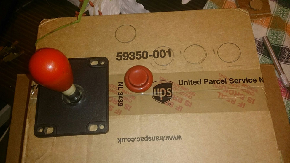

board u test etmek için derme çatma bir kontrol panel yaptım
derme çatma desemde baya sağlam oldu aslında
çalışırken birkaç görüntü

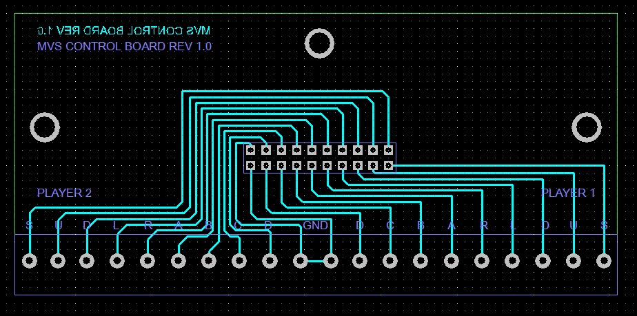

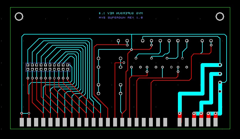

Akradaşlar supergun için çalışmalara devam ediyorum henüz tamamlanmadı ama şekillenmeye başladı
2 kart şeklinde düşünüyorum kartlardan biri control panelin altında olacak diğeri ise jamma soketine bağlanacak
2 kart arasını yassı kablolar var 20 kablo yan yana o tarz kablolarla bağlamayı düşünüyorum böyle yaparsam kablo kalabalığı azalacak ve derli toplu olacak düşüncesindeyim
bu konuda sizin de fikirlerinizi almak istiyorum
kartlar yaklaşık şu şekilde olacak
control panel
jamma tarafı
« Son Düzenleme: Mart 10, 2022, 15:16:48 ÖS Gönderen: evreno » Logged
« Yanıtla #13 : Mart 20, 2015, 02:00:36 ÖÖ »
power hatlarında -5V neden yok? Sadece MVS içinse sorun değil tabii ancak arcade işine iyice sardırdığında -5V gereken kartarı da çalıştırmak isteyeceksindir
Ayrıca kontrollerin GND hattı ile video GND hatlarını power GND hattı ile birleştirmeyi unutmamalısın, havada duruyorlar gibi geldi bana
« Yanıtla #14 : Mart 21, 2015, 02:43:22 ÖÖ »
-5v özellikle koymadım mvs için yapıyorum kartı gerekirse başka sistemler için uyarlanabilir
gnd hatları düzelttim
hala bitmedi çizim ölçüleri tutturmaya çalışıyorum
