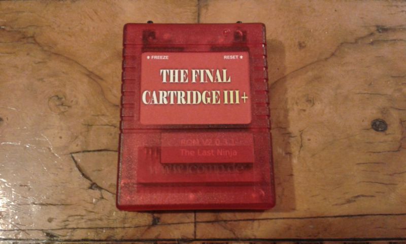

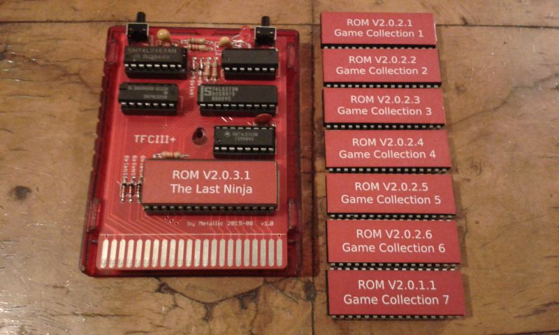

Sonunda bir etiket hazırlayabildim:
Şimdi geriye montaj işleri kaldı, birkaç günümü alır sanırım.
« Yanıtla #161 : Ekim 10, 2015, 23:00:33 ÖS »
Çok güzel görünüyorlar. İlk müşteri benim... Kahkaha
Sağolasın delmawi.  Ben de donerman'ı sabırsızlıkla bekliyorum, ama şu reset yemeyen oyun sorununu çözmek lazım =)
