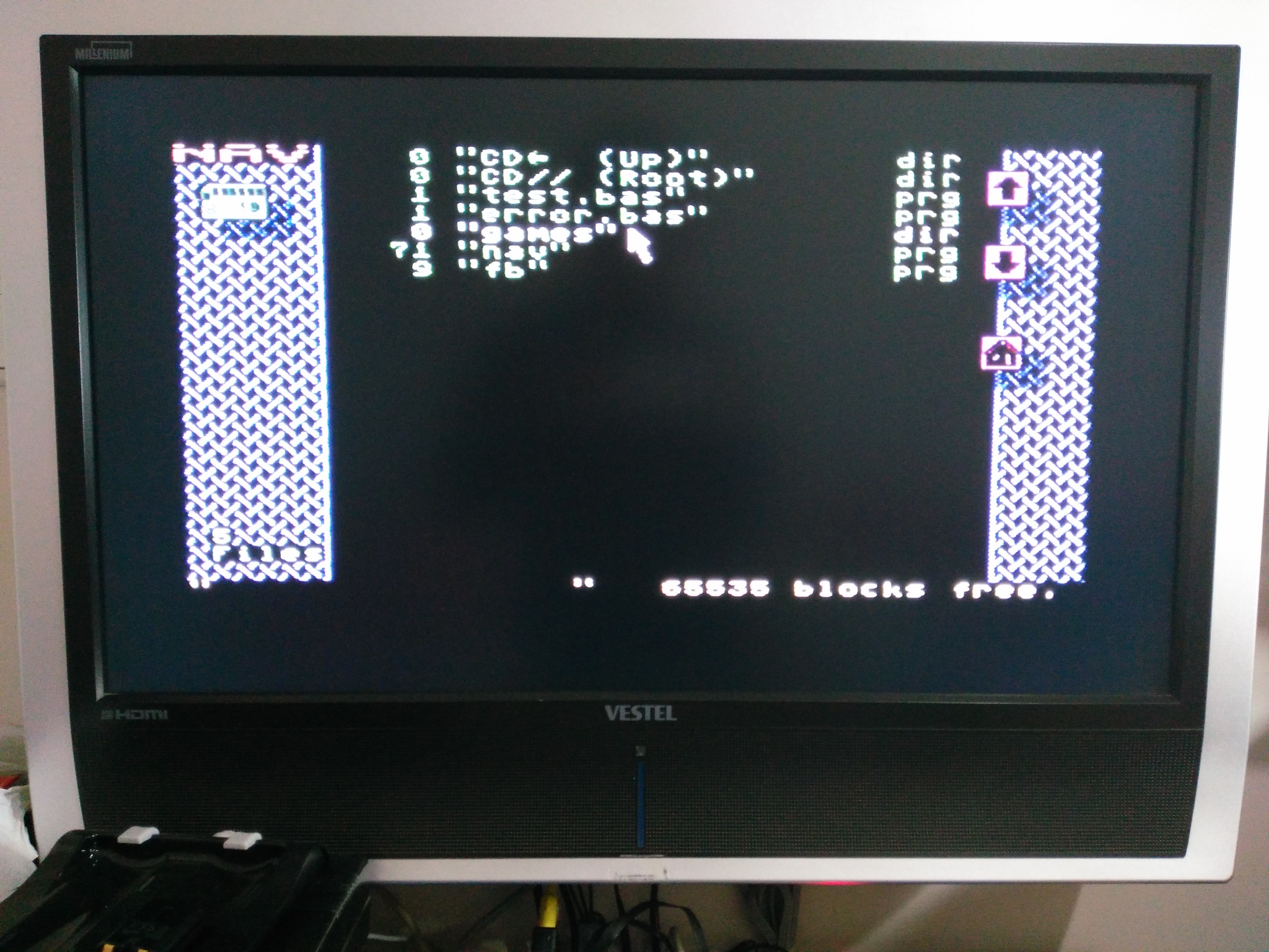

« Yanıtla #3 : Kasım 28, 2015, 14:41:52 ÖS »
Evet tam 1541 uyumluluğu hariç bildiğin disket sürücü gibi çalışıyor. Hatta ekran görüntüsünde yüklediğim ERROR.BAS kendi kaydettiğim bir program.
