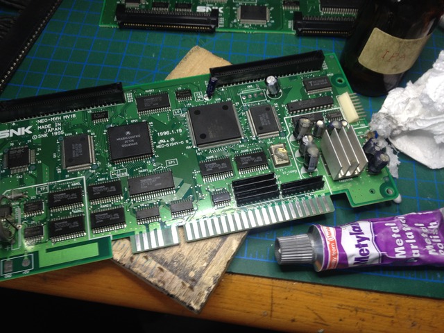

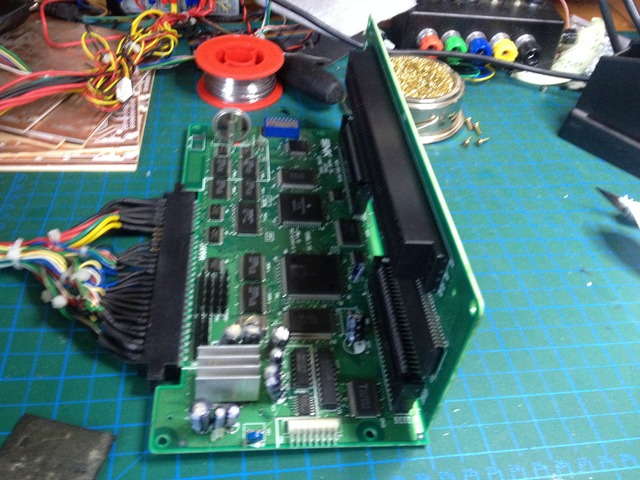

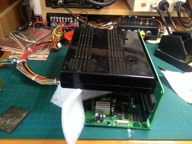

@phantom'un paketinden devam ediyoruz. Bu seferki tamirat konumuz NeoGeo MVS arcade kartı MV1B model. Bu tek slot'luk  son dönem imal edilmiş en küçük boy MVS modelidir.

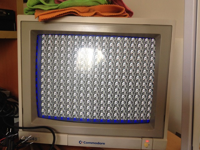

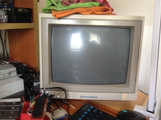

@phantom'un bana söylediği kadarıyla bu kartın sorunu siyah ekran vermesiymiş. Ben kartı önce gözle muayene ediyorum ve test sistemime takıyorum.

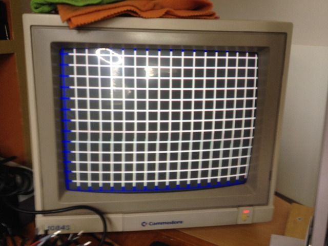

Gerçekten de siyah bir ekran karşılıyor bizi. Ancak @phantom'a da söyledğim gibi bir çok sorunlu MVS tamir ettim, siyah ekran vereniyle çok nadir karşılaşmıştım. Nitekim JAMMA soketiyle hafif oynadığım zaman görüntü geldi.
Buradan kartın öncelikli sorunlarını hemen anlıyoruz;
1) MVS siyah ekran veriyorsa ya kartta çok ciddi sorun vardır ya da JAMMA soketi aşırı kirlenmiş olabilir.

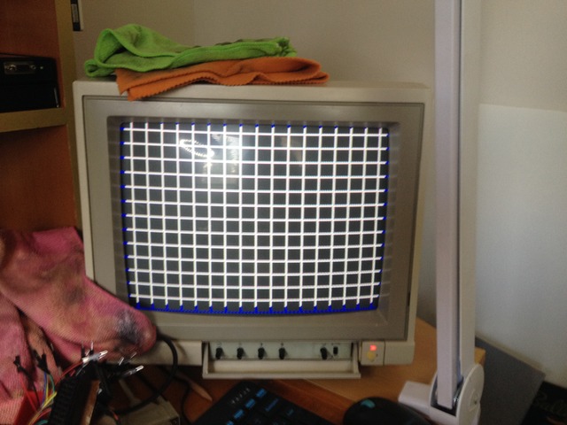

2) MVS'in açılışta oyun kartuşu yokken gördüğümüz test grid (ızgara şeklindeki şekil) burada aşırı derecede bozuk şekilde geliyor ancak yine de geliyor olması MVS'in arkaplanda çalıştığı anlamına geliyor (CPU, Work RAM, BAckup RAM, Palette RAM, Color RAM çalışıyor demektir).

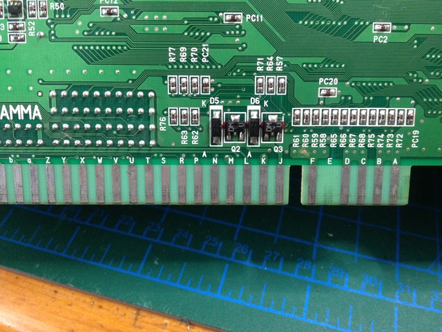

MVS'in JAMMA soketine giren pinlerinin durumu böyle.
Bu yazılarımı yazarken mümkün mertebe herkezin yapabileceği basit tamirat ipuçlarına da yer vermek istiyorum ki temelde arcade kart problemlerinin %90'ı bu basit ipuçları ile hallolabilecek seviyededir.

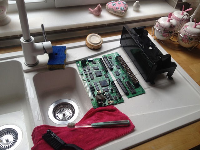

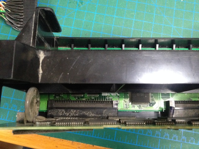

Örneğin aldığınız her kartı önce güzel bir temizleyin ki fiziksel arızalar, yani darbeler, çizikler, kopuk hatlar vs ortaya çıksın.
Mesela bu kartın durumundan sorunlu kısmı hemen göremiyoruz.
Yıkama ve kurutma işlemi sonrası sorunlu yerleri hem daha iyi görebilir hem de daha rahat müdahale edebilirsiniz.
Bir diğer önemli ama basit müdahale JAMMA edge konnektör pinlerinin güzelce temizlenmesi.

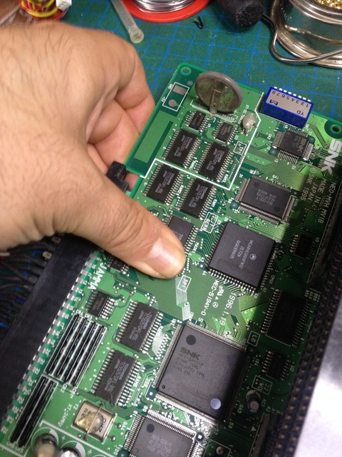

Kartın sorunlarına bakarken herkezin yapabileceği bir diğer basit test ise dokunmak
Kart çalışırken elinize dikkatlice alıp hafif (ama kıracak gibi değil gerçekten hafif) biraz esnetin. Sorun değişiyor mu bakın. Ve yine kart çalışırken çeşitli çiplerin üzerine bastırın, bakalım basit bir temassızlık mı var?

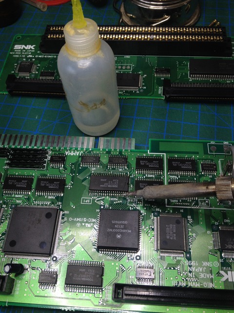

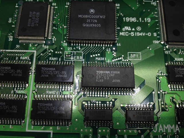

Örneğin benim bu rutin elle testlerim sonucu MVS'in BIOS çipine dokunduğumda sorunlu ekran görüntüsünün anlık olarak düzeldiğiniz gördüm Kahkaha
Burada dokunduğum çip bu tür MVS slotlarda SMD olarak bulunan bir EEPROM'a gömülmüş BIOS çipi.

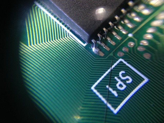

Mercekle baktığımda çok emin olmamakla birlikte muhtemel çok hafif lehim çatlakları mevcut.
Hemen müdahalemizi yapıyoruz. Bolca flux ve basit bir havya ile bacaklardaki lehimlerin üzerinden geçmek kolay zira bu çip o kadar da küçük bir çip değil.
Denememizi yapıyoruz ve veriyoruz power'ı
İşte...

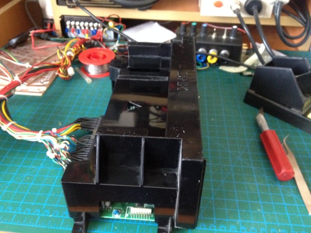

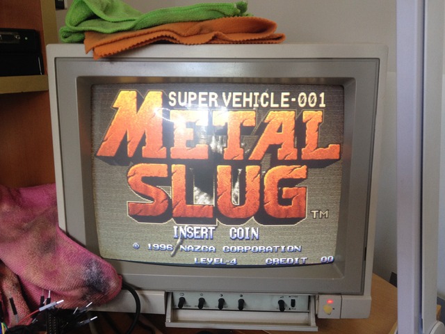

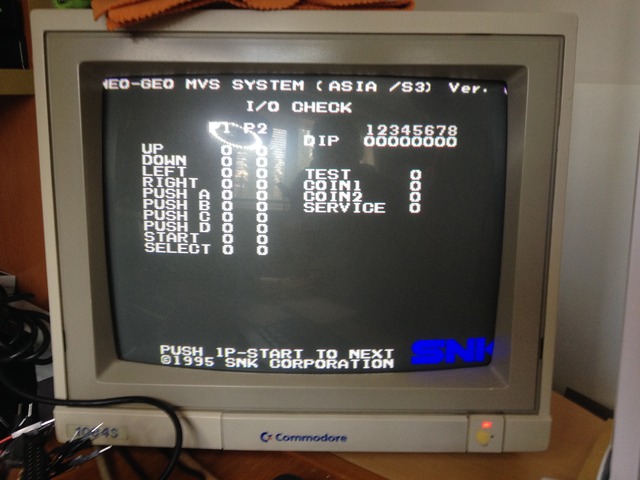

Sonra bir de kartuş takıp deniyoruz. Burada dikkat edin MVS'in plastik koruyucu kabı yoksa mutlaka ağır MVS kartuşunu başka bir şeyle destekleyin. Yoksa iki PCB'yi tutan konnektörler bu yükü kend başlarına taşıyamazlar ve temassızlık durumları olabilir.
Ve kartımız gayet güzel çalışıyor. Ses vs de var, sorunsuz...

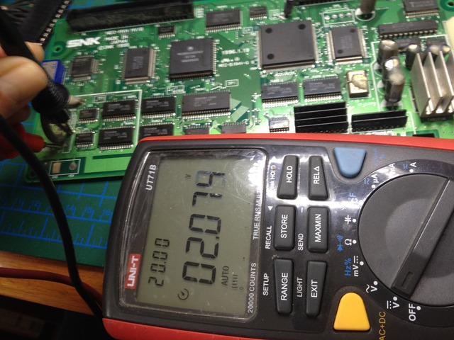

Son olarak kartın üzerindeki pili kontrol ediyorum. Bu piller ömürleri bitince akmalarıyla meşhur ancak bu MV1B kartları nispeten daha yeni olduğundan belki bu pilde hala can vardır diyorum...
Normalde 3V görmemiz lazım 2.0V görüyoruz. Yine de pil tamamen ölmüş olsaydı 0-0.5V civarı bir voltaj görürdük. Bu şarjlı bir pil olduğundan bu kadar süre elektrik verilmemiş bir MVS'e göre normaldir 2.0V. Bu sebeple bu pili değiştirmiyorum. Ancak tavsiyem bir pil mod'u yapılması. O eğlenceyi de @phantom'a bırakalım, ufak ufak o da bu tür işlere başlamak ister
