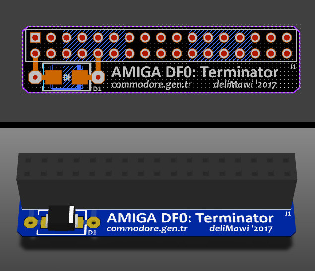

ortasında 1N4148 olan, bir ucu 2.pinde, diğer ucu 10.pinde düz bir kablo yeter sanırım... Sadece 1N4148'in yönü önemli..hortum tarafına mı gelecek Kıbleye mi?
Kablo yerine 1x5 dişi header'ın ortadaki üç pini sökülerek başlardaki pinler arasına lehimlenebilir diyot ama dediğin gibi hortumun yönü önemli. Kahkaha

Plaketteki şekle göre diyotun çizgili ucu yani üçgen olan tarafı 10. pine, diğer tarafı 2. pine bağlanacak

2. sayfada resmini gönderdiğim floppy terminator
ebatları 4,5 cm e 8 mm miş ölçtüm
http://www.dx.com/p/gpio-pin-reference-board-for-raspberry-pi-b-black-341470#.WUGV18ZLeUm
linkte gözüken gibi kenarları kavisli bir şekilde bir arkadaş şunu çizerse  sipariş vereyim
pcb kırmızı olacak
simonun lafıyla gerber dosyası mı ne olacak mış ya...
yazı da  yazarım ona göre...
bende lehimleme tekniğimi geliştireyim bunlarla

Gökçe, ne işe nsıl yaradığını anlamasam da istediğin PCB'yi çizdim, bir bildiğin vardır sonuçta. Kahkaha Değişik üreticiler ile görüşüp fiyat alabilirsin. Gerber dosyaları ekte.
PCBWay'den aldığım fiyat aşağıda. Bence pahalı. Üretici ile görüşüp panellenmesini isteyebilirsin. Fiyat düşecektir diye tahmin ediyorum.
* DF0Term.zip (46.84 KB - Yükleme: 249 kez.)
« Yanıtla #39 : Ağustos 08, 2017, 09:19:42 ÖÖ »
Delimawi,
öncellikle teşekkür ederim.
Bende bu kadar yüksek fiyat çıkacağını tahmin etmedim.
Panellenmek falan ne demek bilmiyorum..
Amigakitde bu minicik şey 3,75€ + posta
Senin aldığın fiyata göre 50 adet için 25$ veriyoruz
44 pin connectorler 50 adedi 28$
diyot + sarf malzemeye de 5$ koyayım
toplam 58$
58/50 = 1.16 $ + işçiliğe geliyor..
yarı fiyatından daha ucuz ama uğraşmaya değer mi çıkaramadım.
bana 5-6 adet lazım.
geri kalan 40 adedi de Türkiyede alan olmaz..
Yurtdışına satış zaten paypalden dolayı yok.
Biraz düşüneyim..
