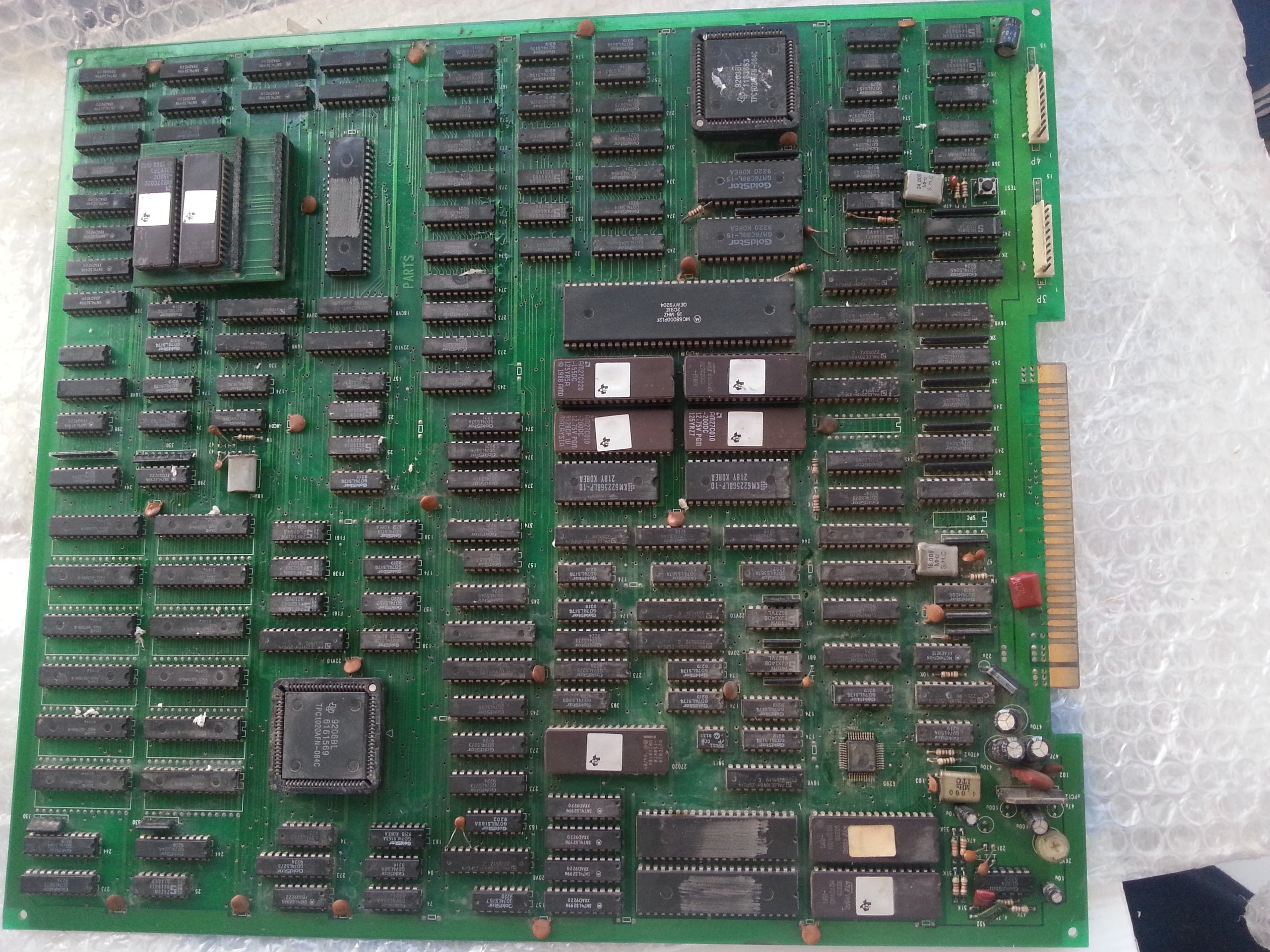

Sunset riders bana geldi, bozuk oldugu icin, vakit buldukca goz atacagim, onarmaya calisacagim.
karti aldigim arkadasin, karti takinca guc kaynagindaki ledin sondugunu, soylemesi uzerine, kartta kisa devre var mi diye kontrol ettim JAMMAya baglamadan once. 5V hatti kisadevre. Resimdeki hali olmasi gereken. Bana geldiginde tersti.
Kisa devre eden kisim, resimde net olarak (sol ust) gorunen kucuk eprom ek karti. Kart ters takilmis oldugu icin kisa devre ediyordu 5V'u. ( 40 pin DIPda 10,11 gnd ve vcc olunca ters takildiginda kisa devre)
Duzeltince kisa devre gitti ve kart nispeten acildi. Nispeten diyorum, cunku ekrana karisik karakter haritasi goruntusu geldi ama oyun yok. Ses de yok.

Kart konusunda onemli bir baska noktada, kart kotu bir tamirat gormus. Zaten karta kotu davranilmis orasi kesin.
Mesela, kartin arka yuzude bacaklar hep saga sola egik bukuk, yani bu kart duz olmayan zeminlere konulmus, itilip kakilmis, belki ust uste bir suru kartla birlikte depolanmis, kargolanmis. Birbirine dogru egilmis pinlerde vardi. Bu kadar pin yamulduysa, yollarda da bir sorun olabilir. Zaten var. Bknz:
uzerine kondugu yuzeydeki sivri birsey, belki baska bir kartin altindaki bacaklardan biri cizdi kopardi belki de:
bakin gordunuz mu, kopmus iste... sanki adamlar kartla top oyunuyorlar&nbsp;
Ayrica kartin 68000 ana islemcisinin, ve JAMMA konnektorune yakin, 2-3 chip'in kotu bir iscilik ile degistirilmis ve pas / flux / ve baska kimbilir ne, recel olabilir, kapli birakilmis. Resimdeki hali ben onlari temizledikten sonra. Altini goremeyecek kadar fazla pislik vardi. Toz hadi neyse de....

O trace'in tamiri, su anki asamada bir degisiklige neden olmadi malesef.
Durum hala ayni, karakter ureten video islemcisi buyuk ihtimal calisiyor, ve ulastigi ramdaki random paterni random bir palet ile basiyor. ses yok, kod yok.
Soyle bir goz attim, 68000 data bus ve address bus, sessiz. Fakat clock'i geliyor.
karttaki 3 clock ureticinin biri duzgun calismiyor gordugum kadari ile. Keske o 68000'in 16Mhz lik clock'u olsaydi ama degil. 24Mhzlik kristal ile uretilen clock kotu ve tahminen, kullandiklari buffer gidik. 7404 kullansana esek bootleg kart tasarimcisi, hemen degistirivereyim. Gitmis 74ls368 koymus. elimde yok tabi. Voltaj seviyesi 3.6 ile 3.8 arasinda falan gibi birsey, 0-5V olmasi gerekirken tahminimce. Ondan bir ara alinca takip deneyecegim. Fakat sorunun sadece bundan olmasi ihtimali dusuk geliyor bana. Bence bu ses yada video ile ilgili bir sistemin clock'u. Hatta bence ses.
Ama sonucta calismayan bir blok var, ve devrenin geri kalani onu bekliyor da olabilir.

Aslinda onceki mesajimda demisstim ki simdilik pek birsey yapamayacagim.
Yapacagim tek sey, entegreden varsa konya sokaktan almakti. Zaten gidecektim gitmisken aldim...
Almisken de hadi sunu da takayim acilacagi varsa acilsin dedim, hani olmaz ya.
Acildi iyi mi...&nbsp;
Soyle bir ayrinti var tabi onemli. Konyasokakta 74LS368 olmadigindan, HC sini aldim. Bi ihtimal yeter diye datasheet taramak istemedim. Eskisini sokunce de yerine yenisini lehimlemedim tabi, soket lehimledim, ki iyi ki de oyle yaptim. Zaten aksini hayatta yapmam. 1TL lik soketten mi kacacam basima is acilacak sonra.
Taktim HC yi kart acilmadi bile, bozuk goruntu de gelmedi. Canim sikildi, baktim sinyale is yok.
Soktugum'u temizleyip geri taktim sokete, oyun o zaman acildi. Sinyale baktim duzelmis. Cok super de olmamis ama bootleg kart, olabilir o kadar.
LS yerine HC calisir mi, calisir bazen calisir... Ama simdi meraktan baktim. 24Mhz (41 ns clock period, switching bunun 2 kati olsa 20ns)
Speclere bakilirsa HC bunun biraz uzerinde kaliyor. Ancak LS kurtariyor. 24 Mhz yerine 4 falan olsaydi o buyuk ihtimal HC de calisirdi.
