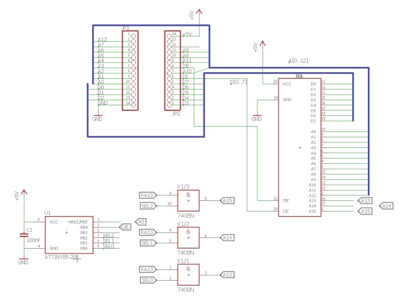

Geçenlerde devrenin şemasını çizdim. Yalnız EasyEda ile yıldızımız pek barışamadı, biraz erken terkettim bu uygulamayı. Eagle'da şematik çizme konusunda biraz bir şeyler kapmıştım, onda devam ettim. Pcb tasarım kısmında da şimdilik autorouter üç kağıdından faydalandım.
Şematik aşağıdaki gibi,

* 7kernalmodschematic.jpg (39.27 KB, 800x590 - Görüntüleme: 2836 kez.)

Aşağıdakiler sırasıyla, devrenin yeni şeması, EasyEda'nın gerber görüntüleme aracından board'un önyüz görüntüsü ve arka yüz görüntüsü.
Prototip olduğu için elemanların silk screen üstündeki etiketlerine/değerlerine falan fazla özenmedim. Devre şemasında da accelerometer çözümü ile adres hattı dinlemeye dayanan çözümü bir arada deneyebilmek için ucuz bir accelerometer modülünün z eksen çıktısı ile adres hattı arasında seçim yapacak bir jumper pad ekledim.
Bu arada yazılım konusunda henüz hiç çalışmadım, vakit bulursam ilk iş accelerometer modülünü kullanmayı düşünüyorum. Sonrasında da pc üstünde fuzzy state machine olayının bir simülasyonunu yapacağım.
* 7KernalModSchematic.png (43.26 KB, 865x731 - Görüntüleme: 1579 kez.)

Henüz elimde çalışan bir şey yok bu arada. Prototip pcb'ler geldi sadece, üstünde epey bir çalışmak lazım daha.
