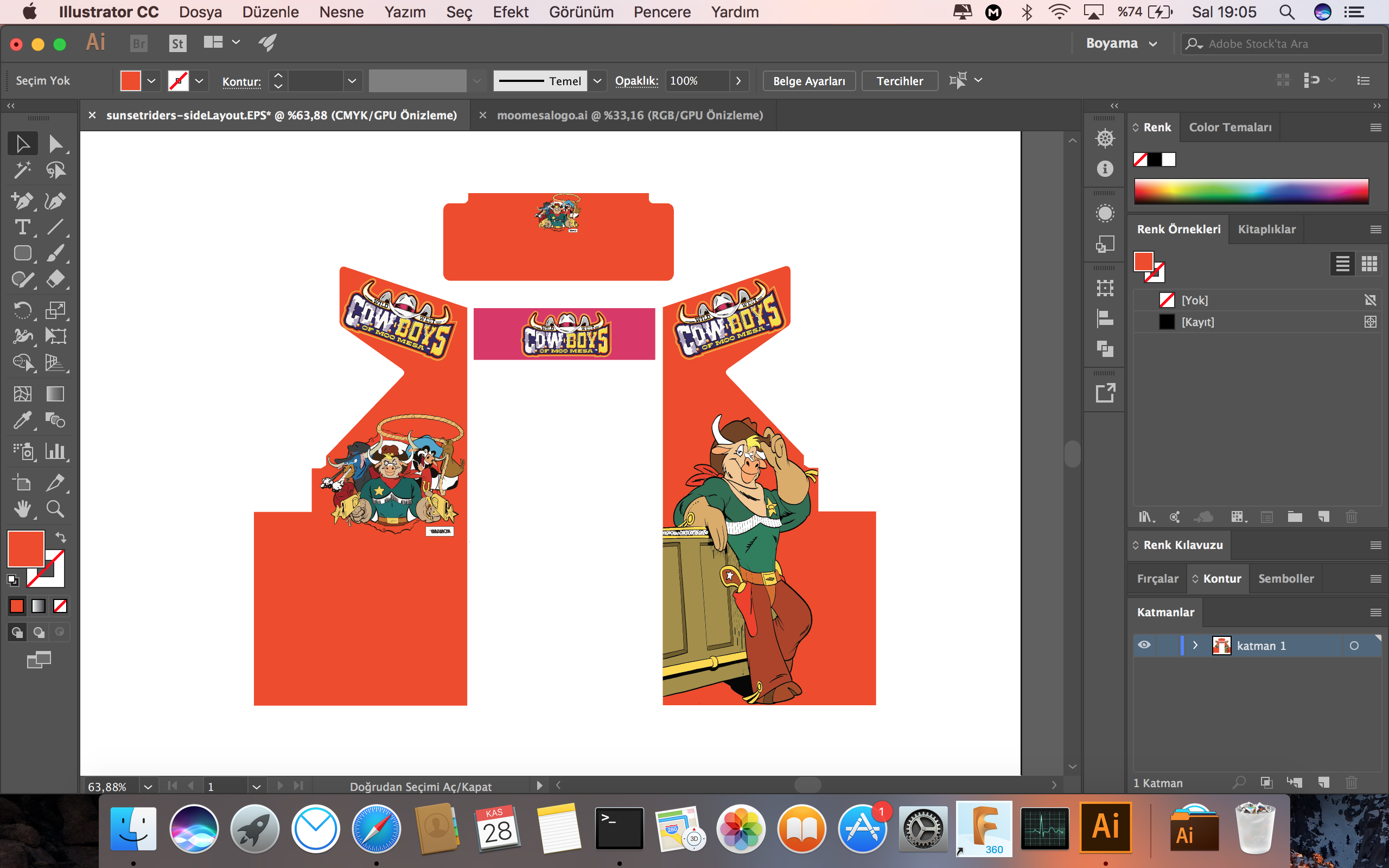

. Kabinin orjinalinde kullanılan Side arts dediğimiz yan süslemeleri hiç hoşuma gitmedi. Garip şekilde boydan boya yapmak yerine nedense parça parça koymuşlar ve kesinlikle çok kötü duruyor. Side arts ve Kontrol paneli turuncu bir ton olmasına rağmen; Marquee kısmını da pembe kullanmışlar. Görüntü bana göre pek hoş değil. Ben de ne yaptım ?. Tasarım yaparken yan süslemeleri full boydan boya olarak tasarladım. Şimdilik Marquee kısmını ise pembe bıraktım. İlerleyen zamanlarda sizden gelen fikirler doğrultusunda da bişiler yapabiliriz

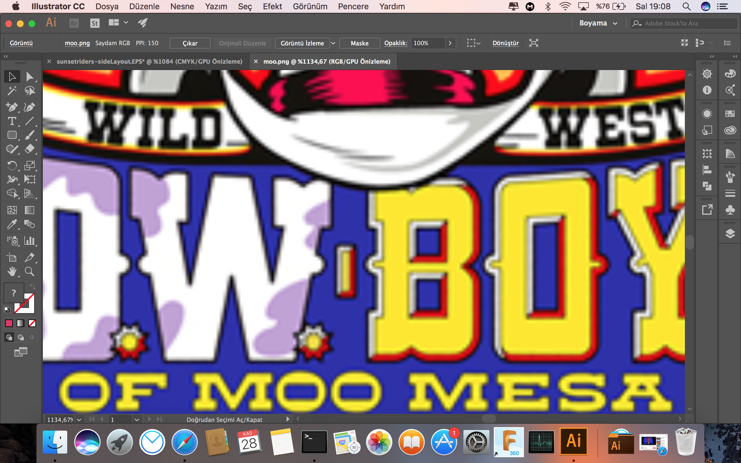

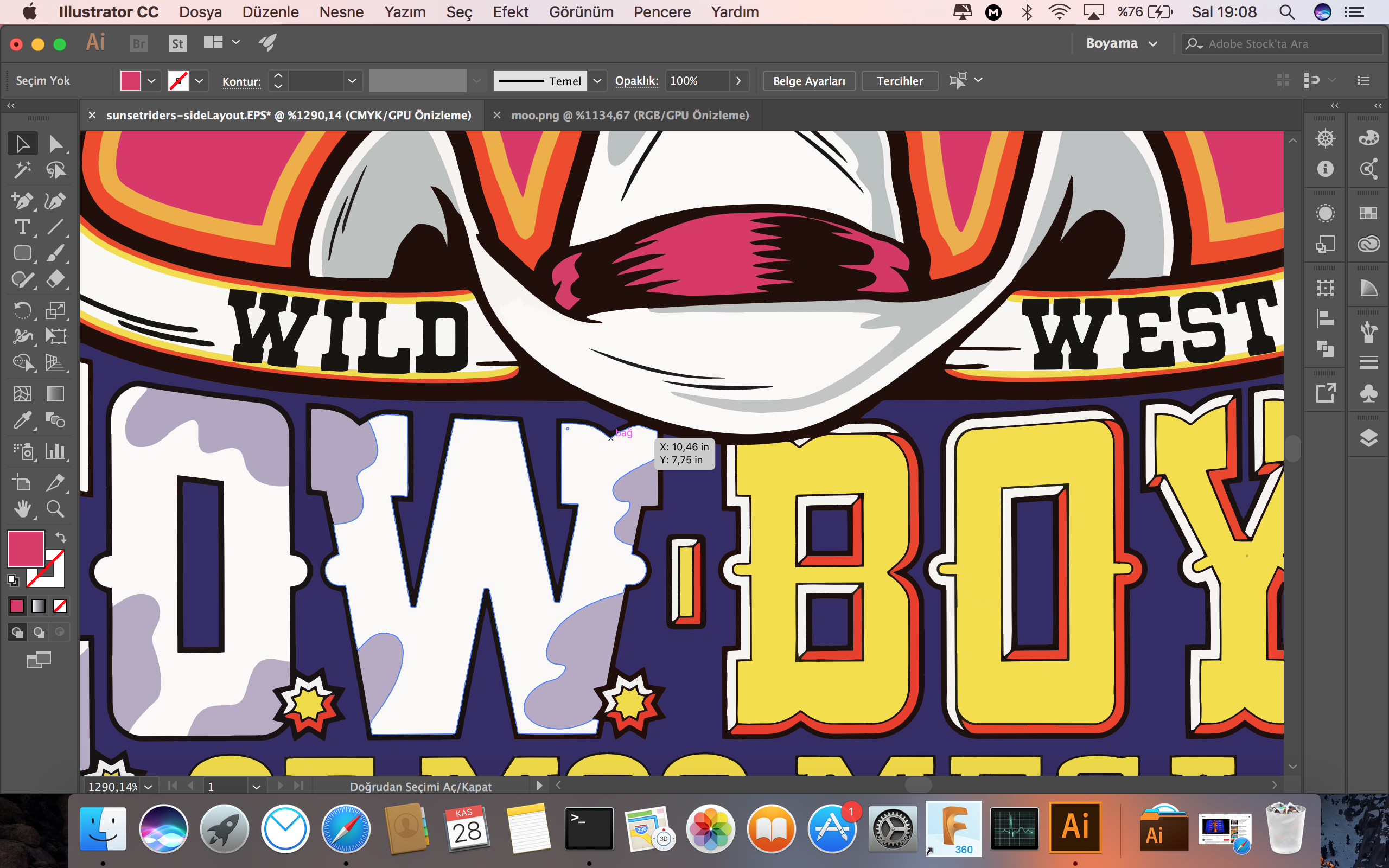

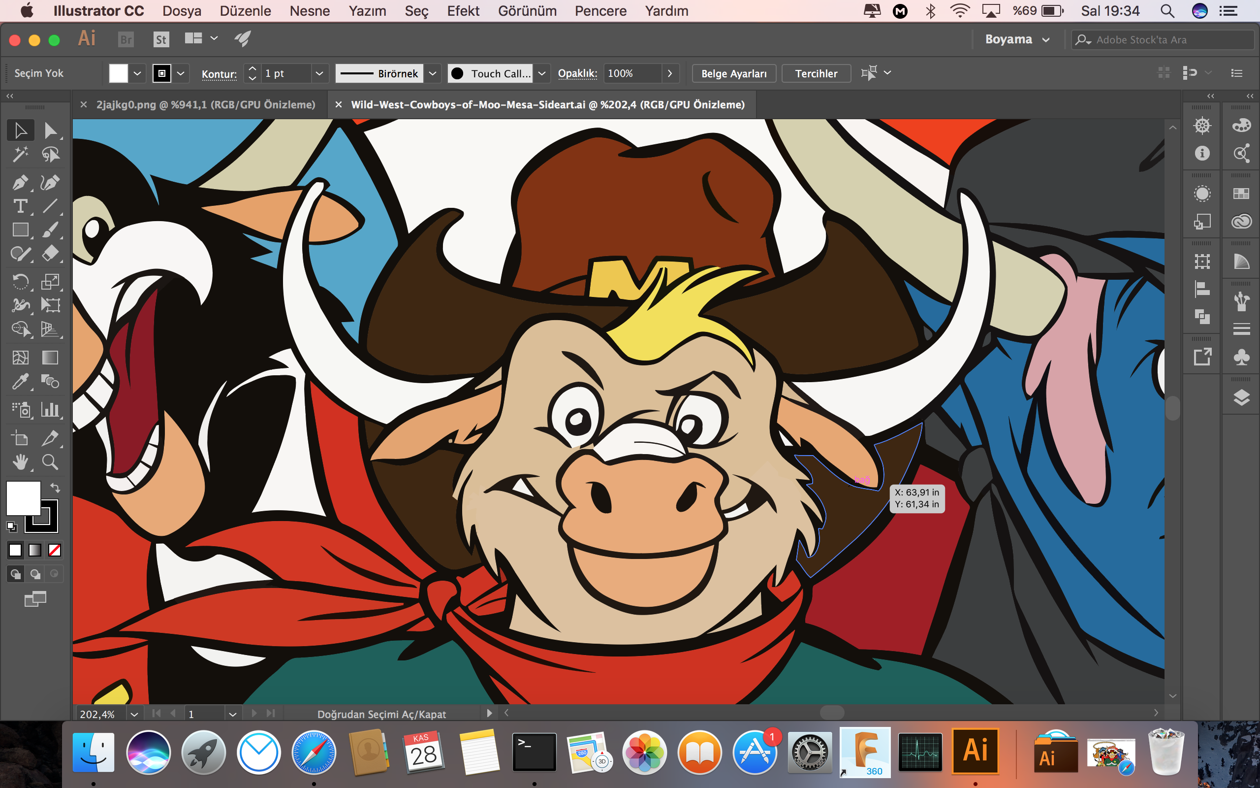

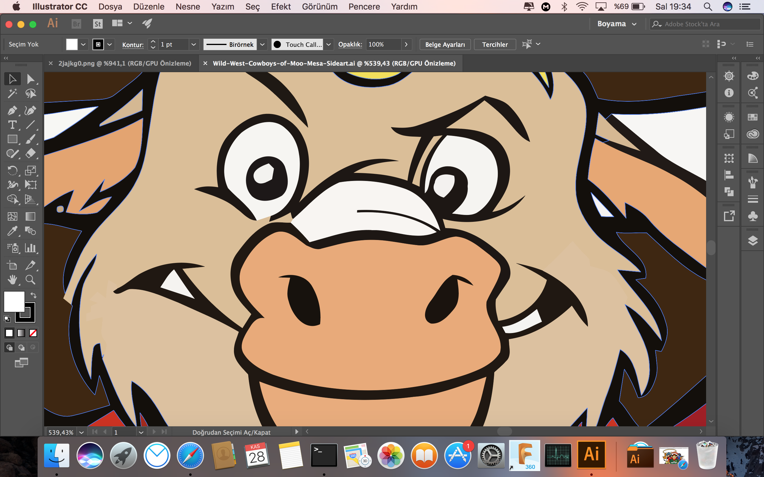

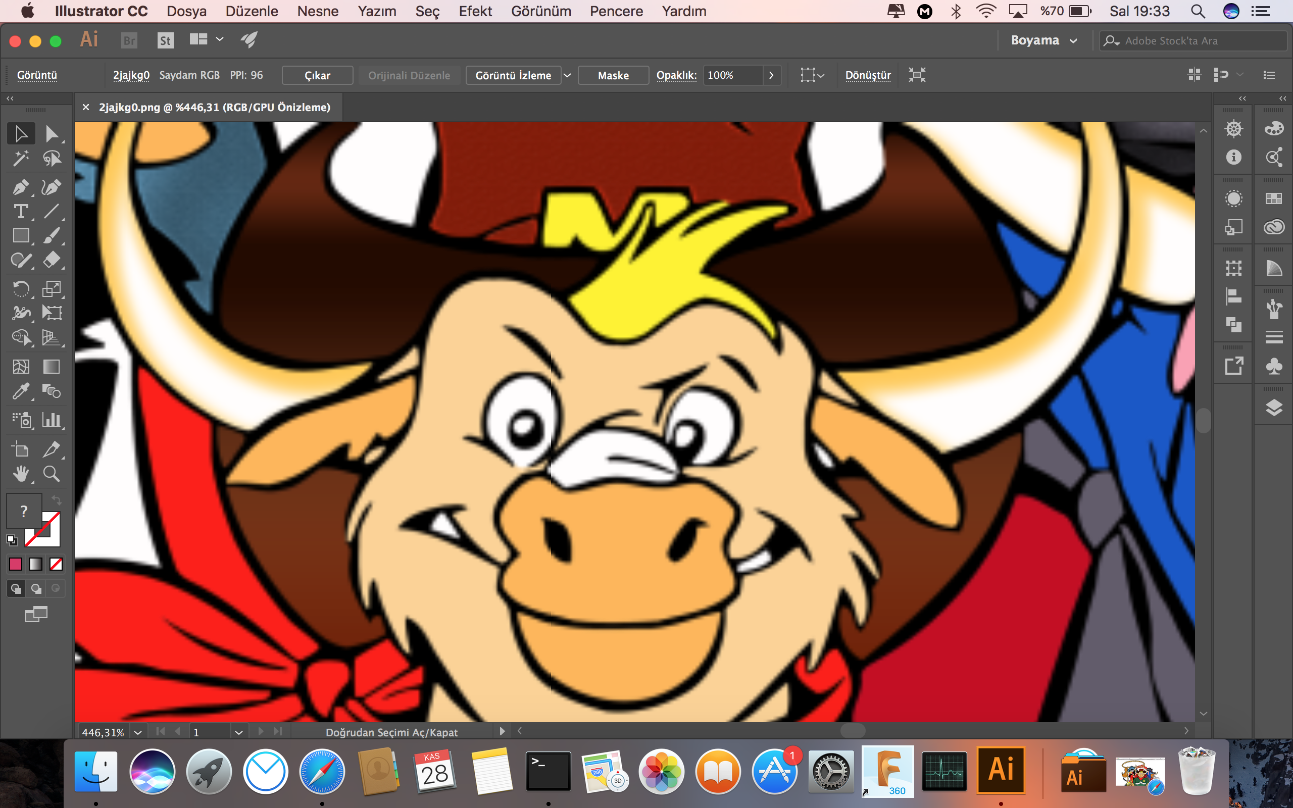

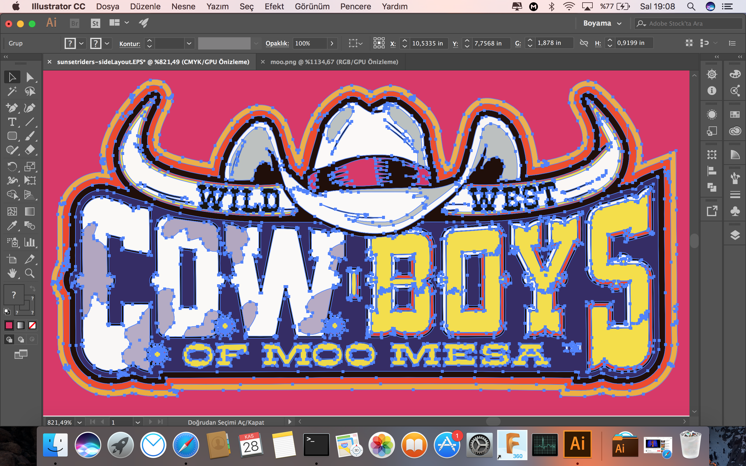

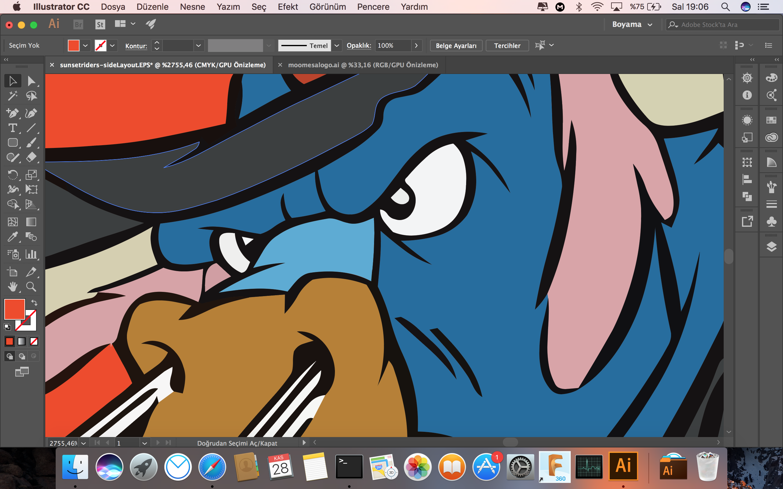

Bu aralar vectörel çizim olayına sardığım için sürekli olarak eski oyunların afiş logo vs. resimlerini yeniliyorum. Bu oyunda mağlum çok eski bir oyun olduğu için düzgün bir görsel bulmak imkansız tabi ki. Bulabildiğim en iyi görseli bularak üzerinden çizimleri tamamladım. Bu çizim olayı pek bana göre değilmiş büyük sabır lazım onu anladım Kahkaha
Aşağıdaki resimlerde orjinal görüntü ve sonrası gibi sonuçları da görebilirsiniz.
Logo orjinali,
Logo vektörel

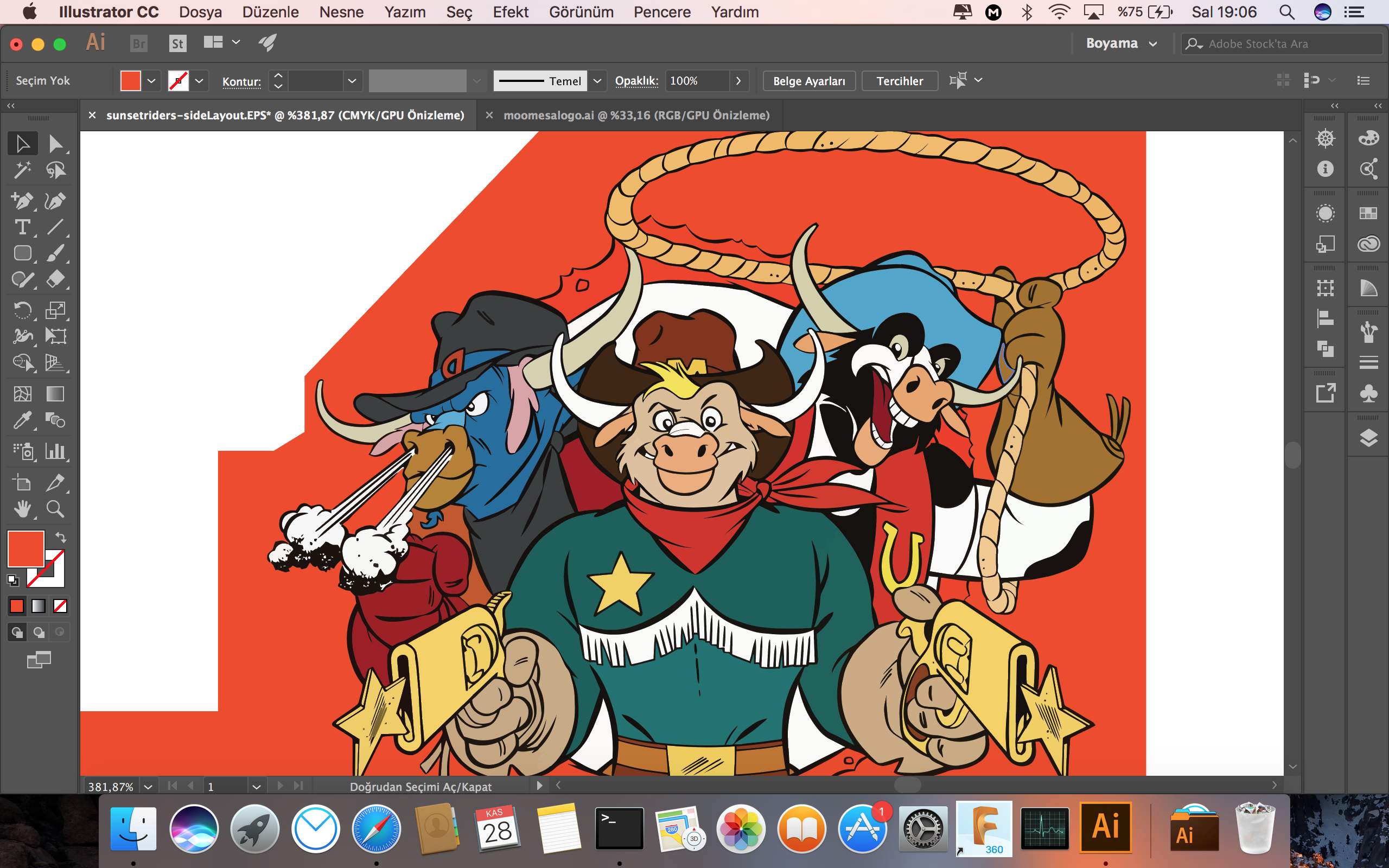

Koyboylar Orjinali ve vektörel

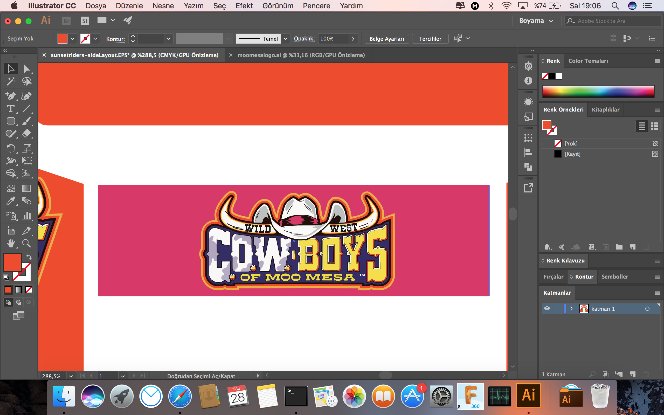

Marquee

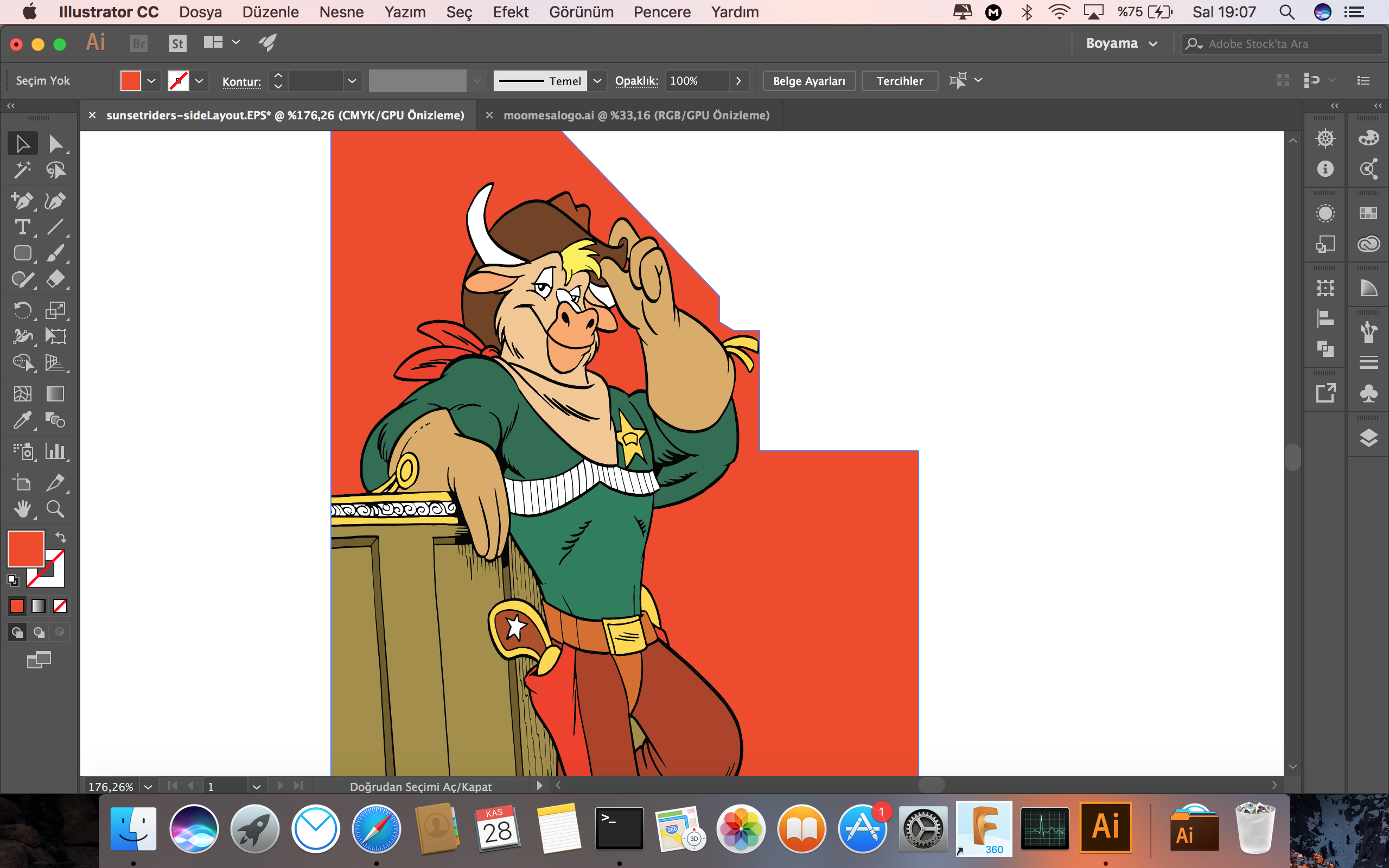

Side Arts
