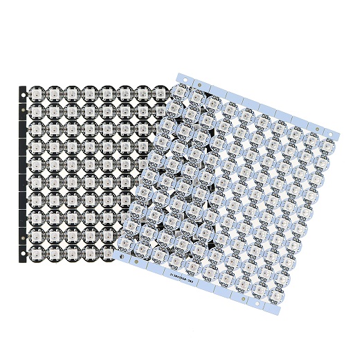

Çinden sipariş ettiğim adreslenebilir ledler geldi (WS2812B)
ürün şu arkadaşlar :
100 lü paket şeklinde geliyor, her bir led ayrılabiliyor ama
her ledin üzerinde 3 adet giriş pini 3 adet çıkış pini var
girişlerin 2 pini + ve - voltaj çıkış pini de yine aynı şekilde, kalan 1 pin de data hattı
adreslenebilir ledlerin mantığı 3 kablo ile binlerce ledi kontrol etmek mümkün
pinball üzerinde 64 adet led var, standart üretimde bu durum 67 adet kablo anlamına geliyor
fakat ben adreslenebilir led kullanarak 3 adet kablo ile işi çözmüş oluyorum
böylelikle kablo salatasını bir nebze azaltmış oluyoruz Kahkaha
videoda pek belli değil ama ledler RGB yani istenilen renkde ışık üretilebiliyor
arduino ile ledi sürüyorum, arduino pc ye bağlı
PC üzerinde yazdığım yazılımdan arduinoya hangi ledi hangi renkte yakması gerektiğinin bilgisini gönderiyorum
oda adreslenebilir lede ilgili data akışını yaparak ledlerin istenilen şekilde yanıp sönmesini sağlıyor
istenilen renkte ışık üretilebildiği için insert plastiklerine uygun renkte ışığı yakarak
daha güzel bir görünüm oluşturmayı planlıyorum
https://www.youtube.com/watch?v=euXRG21UOhQ
« Son Düzenleme: Mart 10, 2022, 12:03:03 ÖS Gönderen: evreno » Logged
