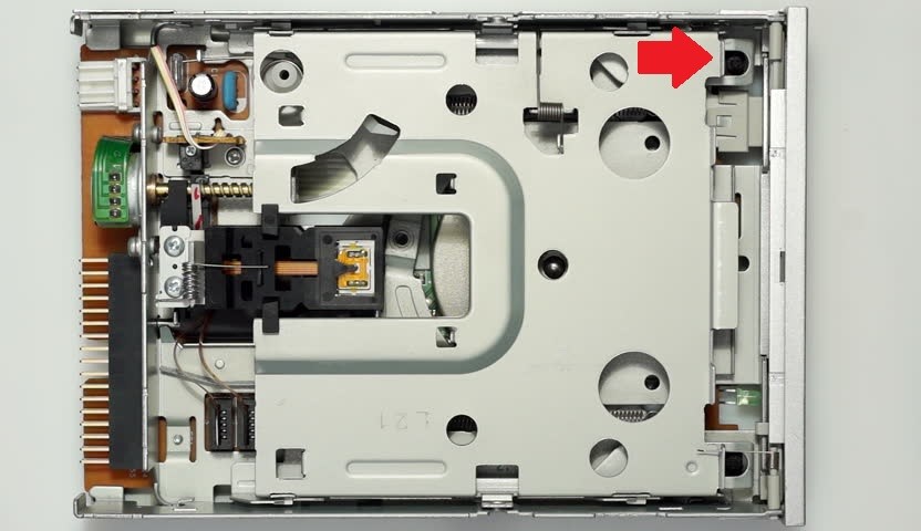

Hocam HD disket sürücülerini amigaya takıncada sürücü kendisi HD /DD ayrımı yapıyor DD ayarlı IO karta sahip olan eski pc cihazlara HD sürücü takınca direk çalışmıyor amiga ve diğer sistemlerde bu sorun yok,
ilgili eleman HD mandalı ben Kullanacağım zaman hocam buraya sert plastik veya uygun yapışkan ile alttan kapatıyorum HD sürücü mandalı iptal oluyor direk HD disketleri bantlamadan kullanıyorum hocam
Şimdi gelelim zurnanın zırt dediği yere...
Floppy...
Eleman demiş ki DD floppy kullanın. Malum Amiga floppy'si DD disketleri okuyor. Ama DD yoksa HD disketin kulakçığını kapatıp onu DD gibi gösterebilirsiniz demiş...

« Yanıtla #18 : Nisan 26, 2018, 23:58:46 ÖS »
Güzel bilgi, teşekkürler @izmirmaster O zaman bu SONY floppy'ye dediğin modu yaparsam bant olayına paydos
