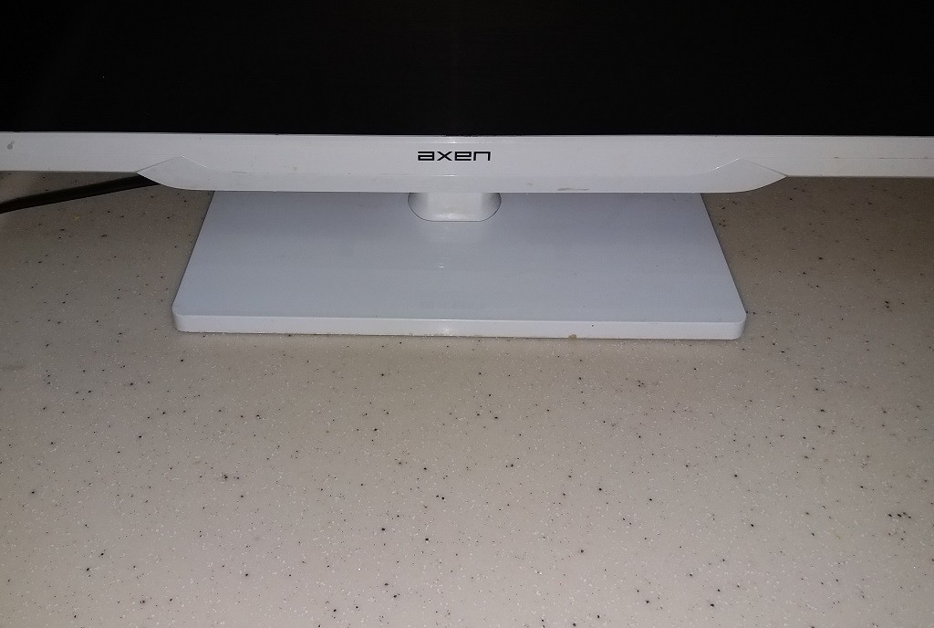

« Yanıtla #5 : Temmuz 29, 2018, 20:59:26 ÖS »
hocam tavsiyen için teşekkürler sonraki hali bu şekilde
4 yıllık poşeti söktürmek sana nasip oldu
monitörün altındaki naylon falan acınası halde.
