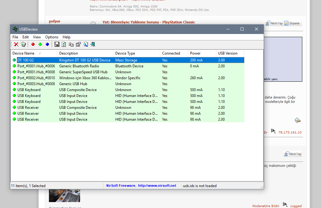

Fat32, isim: SONY, ayırma birim boyutu: otomatik, markalar ve güç: 2gb TwinMOS 80mA, 32gb Toshiba 250mA.

« Yanıtla #8 : Eylül 06, 2019, 19:55:24 ÖS »
USBDeview sonuçlarını ekledim. Görüldüğü gibi çalışan ve çalışmayan bellekler 896 mA rapor etmişler. Sanırım bu güç maksimum çektiği güç. Daha azıyla da yetinebiliyor bazı bellekler.

Kingston DT100 G2 8gb ile çalıştı Çalışmasaydı elime tornavida ve havyayı almıştım. Kurbanlık koyun gibi masaya yatmak üzereydi. Çok ilginç. USBDeview değerlerine baktığımda 200 mA görünüyor. Halbuki denediğim iki tanesi daha düşük değerdeydi.
SanDisk Cruzer Fit 32GB  (64 değilmiş yanlış hatırlamışım) çalışmadı.
İşin kötü tarafı 8gb yetersiz. 32 ya da 64 alayım desem, hangi marka hangi model olacağı da garanti değil.
Çalışan Kingston:
« Son Düzenleme: Eylül 06, 2019, 21:04:50 ÖS Gönderen: pofpor » Logged

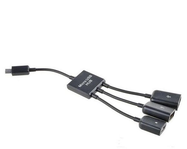

« Yanıtla #13 : Eylül 07, 2019, 15:06:18 ÖS »
TETU iki kişi oynamak için sabredemeyince yurtdışını beklemek yerine OTG işini ben şu aparat ile çözdüm. Fazladan bir adet girişi de var. BleemSync'in 1.2 versiyonunda WiFi desteği gelmiş onu deneyeceğim WiFi dongle ile.
