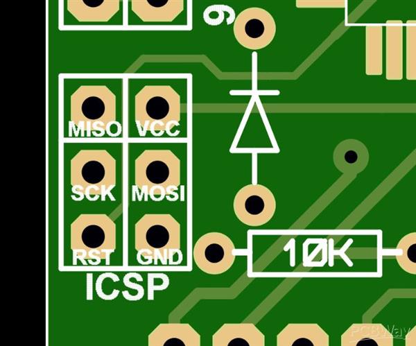

« Yanıtla #26 : Aralık 26, 2021, 20:32:34 ÖS »
Abi bu Zener diyotun gorevi nedir? Larsp dizayninda goremedim ama Shadowolf kullanmis.
« Yanıtla #27 : Aralık 26, 2021, 21:09:31 ÖS »
Bildiğim kadarıyla o diyod Özay'ın ilavesi. Yanlış bilmiyorsam SD2iEC yi resetlediğinizde ayrıca takılı olan diğer driveların da resetlenmesini engelliyordu. Opsiyonel bir diyod. Yanlış biliyorsam Özay Hocam düzeltir.
Bildiğim kadarıyla o zener diyod Özay'ın ilavesi. Yanlış bilmiyorsam SD2iEC yi resetlediğinizde ayrıca takılı olan diğer driveların da resetlenmesini engelliyordu. Opsiyonel bir diyod. Yanlış biliyorsam Özay Hocam düzeltir.
Evet o diyot C64 resetlenince sürücünün resetlenmesine izin veriyor ama tam tersi durumda sürücüyü resetlerseniz C64'ün ve diğer sürücülerin resetlenmesini engelliyor. Zener olması şart değil, 1N4148 gibi bir small signal diode da aynı işi görecektir.
